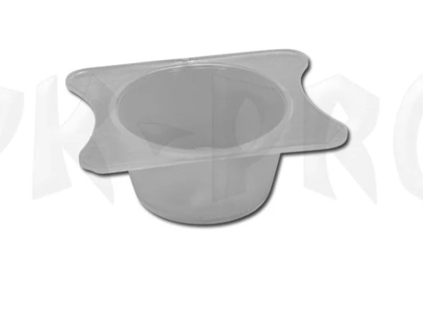

Nachträglich sei noch zu
Erwähnen dass ich seit kurzer
Zeit ein Farbsieb verwende.
Das wirkt Wunder!!!
Seit dem habe ich keine verstopfte
Gun mehr.
Benutze eine 15 € Pistole
und einen Mini Kompressor mit
2 Bar...
:D
Was für ein Sieb?
So ein großes vom Lackierer ?
StephBonn
Beiträge: 203
Wohnort: Bonn
Has thanked: 191 times
Been thanked: 113 times
:D
Nein, es gibt kleine feine Farbsiebe
speziell für Airbrush.
Hab mir mal zwei von Tamiya gekauft.
Farbe in gewohnter Weise verdünnen und dann durch das Sieb in die Gun laufen lassen. Das filtert so die Minibröckchen
raus die sonst immer alles verstopfen.
Gerade bei Revell Aquas sehr von Vorteil.
Benutze das jetzt schon seid vier Monaten
und seid dem keine Probleme mehr...
Zuletzt geändert von StephBonn am Mi 3. Dez 2025, 14:54, insgesamt 1-mal geändert.
:D
StephBonn
Beiträge: 203
Wohnort: Bonn
So eines...
:D

Sind die Farben schon älter merkt man beim umrühren, ob dort gröbere Pigmentklumpen drin sind, dann nutze ich zum Umfüllen in die Airbrush auch das Feinsieb, das was StephBonn gezeigt hat.
