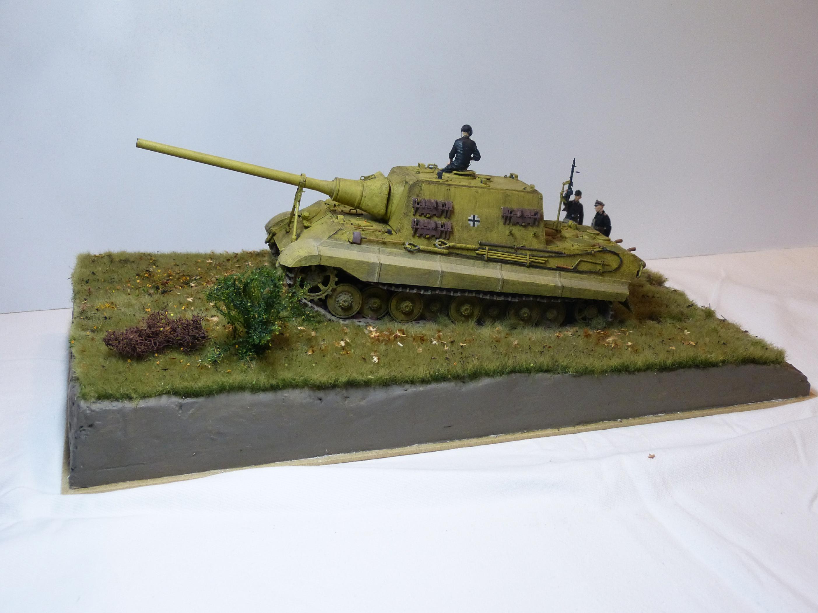

Ansonsten war mein Ansinnen eine Fahrt im Gelände mit Darstellung einiger Unebenheiten. Die Base entstand also aus einer dünnen MDF-Grundplatte, Styropor und Spachtelmasse, und zwar bevor das Fahrzeug begonnen wurde. So konnte dann das Laufwerk später genau angepasst werden.

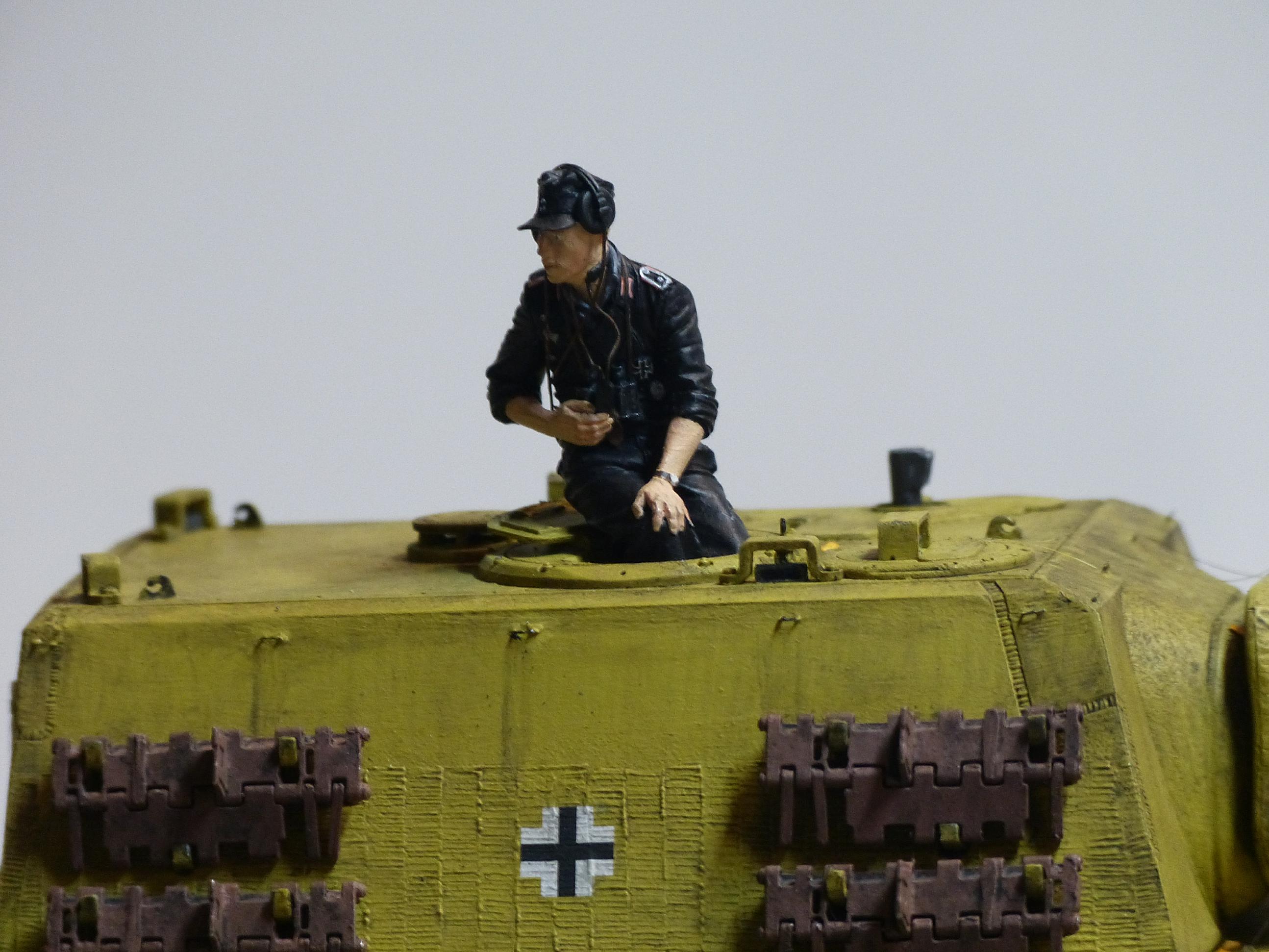

Beim Jagdtiger selbst entschied ich mich für das Fahrzeug mit der Seriennummer 305009 mit Zimmerit bis zu den oberen Reservekettengliederhaken. In dieser Form gab es tatsächlich nur 2 Stück (305010 war der andere). Vom 09er gibt es aber ein paar mehr Originalfotos. Er diente wohl vorerst als Ausbildungsfahrzeug der 653. Panzerjägerabteilung und besaß zu diesem Zeitpunkt noch keinen Tarnanstrich. Das war Anfang November 1944 in Döllersheim und aus dieser Zeit sollte mein fiktives Diorama sein: Der Jagdtiger kämpft sich durch eine Wiese, der Panzerführer (Feldwebel) kommuniziert dabei mit dem beobachtenden Ausbildungs-Leutnant. Ein weiterer Offizier (Hauptmann) observiert die Fahrt ebenfalls.
Da es der Schulung der Truppe dient, habe ich den Jagdtiger bewusst komplett ausgestattet, mit Abschlepp- und Aufzugsseilen, allen Werkzeugen und sogar mit dem Fla-MG. Die Seile lagen übrigens dem Dragon-Bausatz nicht bei, die Abschleppseile sind von Aber (Durchmesser 1 mm – Verarbeitung sehr schwierig, da sehr widerspenstig), das Kettenaufzugsseil stammt aus China/ebay (Durchmesser 0,3 mm). Die passenden Ösen hatte ich noch herumliegen.
Die Figuren sind top detailliert und leicht zu verarbeiten (haben aber auch ihren Preis).
Das Gedöns auf der Wiese stammt mehrheitlich aus meiner Restekiste.
Insgesamt habe ich für das Diorama 110 Arbeitsstunden aufgewendet.
