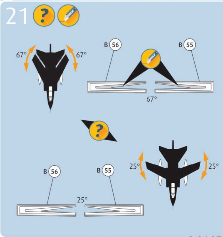

Hallo, ich habe ein Problem mit meinem Revell Tornado-Modell. Ich soll diese Kerben irgendwie ausschneiden, weiß aber nicht wie. Ein Cutter funktioniert nicht, da das Material zwar flexibel ist, sich aber nicht schneiden lässt – es verzieht sich nur, anstatt geschnitten zu werden. Hitze hilft auch nicht, da alles schmilzt. Wie kann ich das Problem lösen?
Es geht um Schritt 22 beim Tornado ( weiß leider nicht, wie ich hier ein Bild hinzufügen kann)

Ich tippe es geht um diese Aktion:
Ich kann nicht sagen, wie groß die Teile sind.
Häufiges entlang "ritzen" mit einem Skalpell, vielleicht.
Oder mit dünnen Sägen, wie von Tamiya z.B.
Das ist natürlich, mangels Informationen, eine Glaskugel-Diagnose...

Ich würde auch mit der Rückseite einer spitzen Skalpellklinge ritzen, bis sie durch ist.
Bei dem Teil handelt es sich um die innere Abdeckung der seitlichen Öffnung im Rumpf, in die die Flügel eingeschwenkt werden. Deshalb soll man wohl vorher entscheiden, in welcher Stellung man die Flügel anbringen will.
Ich hatte bei ähnlicher Fragestellung überlegt, ob man die Öffnung nicht ausschneidet und dann von innen mit künstlichen Augenwimpern als Bürste oben und unten abdichtet.
