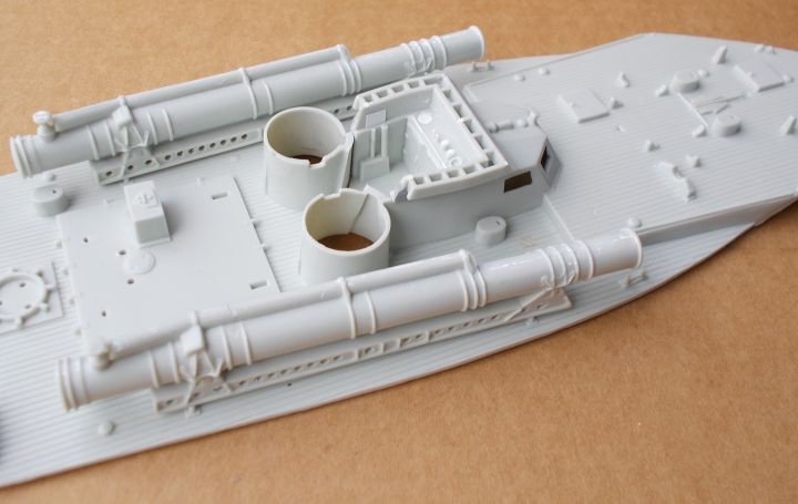

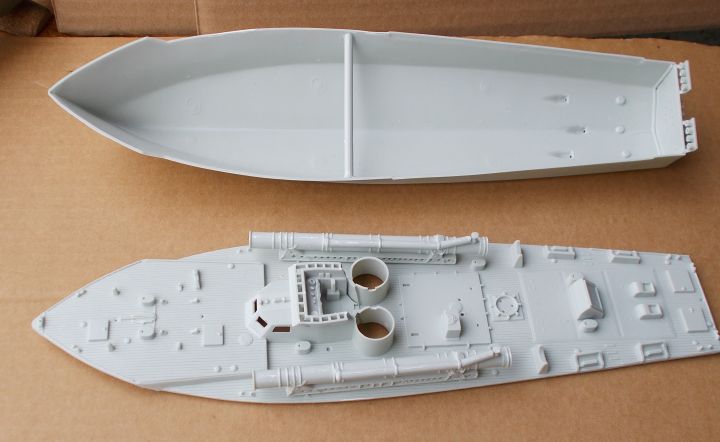

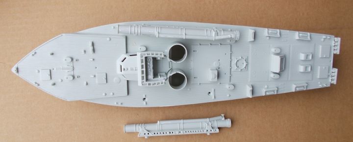

Eigentlich wollte ich erst einmal meine diversen Baustellen fertigstellen. Aber wie das so ist mit "eigentlich", man probiert dieses und jenes aus, schleift hier und bohrt da, und dann ist man auch schon drin im Bau.
Ich habe zunächst die Teile gereinigt, da war nicht viel zu tun, keine Auswerfermarken und keine Fischhaut. Das Deck saß etwas stramm auf dem Rumpf und so habe ich die Bordwände mit einem Stück Gussast etwas gespreizt, damit ich später beim Aufsetzen kein Problem bekomme.
Bei den Trägern für die Torpedorohre hab ich alle Löcher aufgebohrt, was recht schnell ging.
Dann habe ich die Brücke etwas möbliert, weil sie, abgesehen vom Steuerrad, ziemlich nackt daher kam. Ich habe ein paar Rohre gelegt, Schaltkästen aufgehängt und Hebel angebracht. Dabei habe ich mich am Airfix Bausatz orientiert.
Die Fenster will ich nach dem Lackieren des Aufbaus noch mit Azetat hinterlegen. Die Streifen gehörten zu den Bundeswehrfahrzeugen, die ich früher gebaut habe, und waren da ebenfalls für die Fenster vorgesehen.

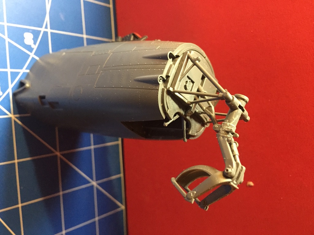

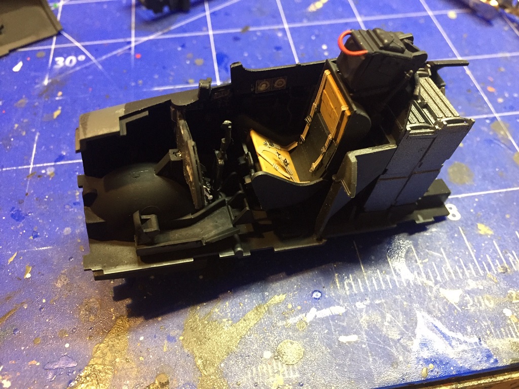

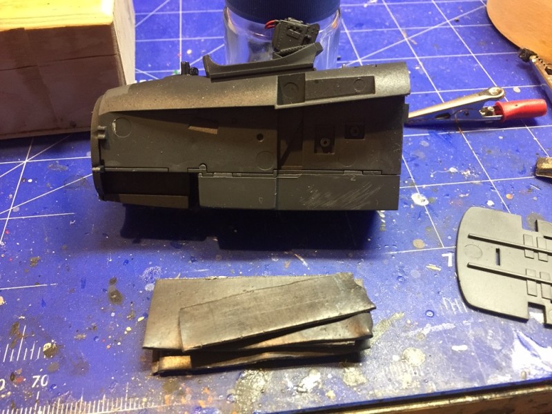

Ich baue gerade die neue Meteor von Revell. Ein Traum, der Karton ist schon ganz zerknittert, weil ich schon ein duzend mal geschaut habe, ob nicht doch Tamiya drauf steht. Damit hat sich Revell mit an die Spitze gesetzt. Da gibt es nichts zu meckern.
50 g Blei ( damit die Nase unten bleibt )

Die neue Meteor flattert bei mir wohl nächste Woche rein.
Dann mal schaun. Schaut soweit bei dir gut aus.

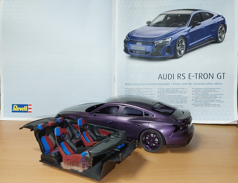

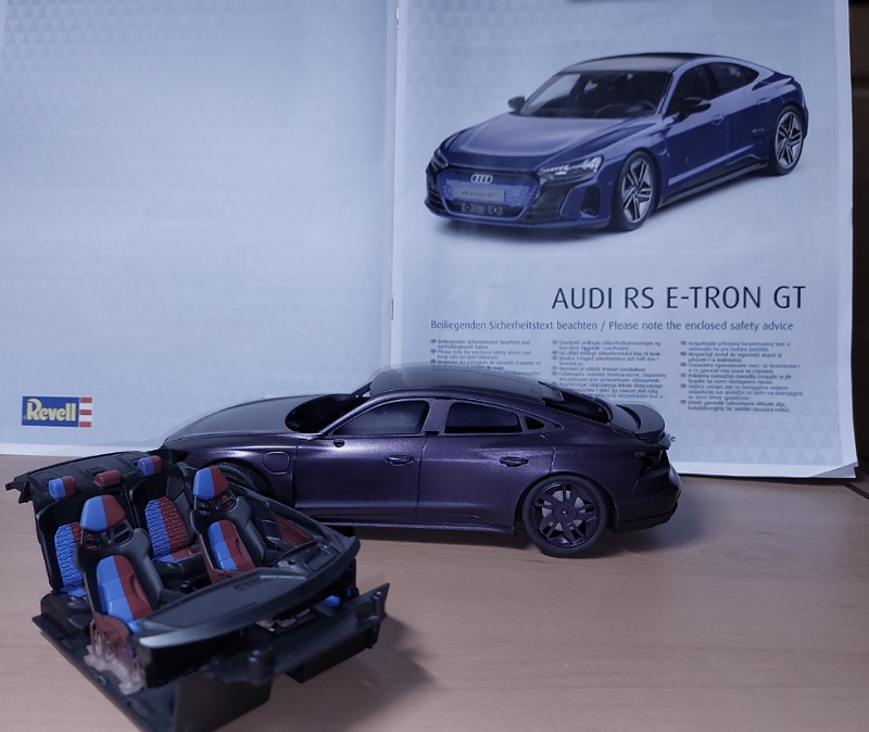

Projekt "Merlin" geht auf die Zielgerade...
Leider lässt sich mit künstlichem Licht kein Bild machen, bei dem die Fraben halbwegs stimmig sind.
Auf einer Farbkarte vom etron gibt's eine Farbe "Black Cherry", die hat mich (entfernt) an den Golf Fire&Ice erinnert...
Ähnlich dieser Golf-Farbe (dark violett Perleeffekt) hatte ich noch Merlin Perleeffekt in der Sammlung...
Entschluss gefasst, zur folgenden "Interpretation".
Der Karosserie fehlt noch der Klarlack.
Da es wieder ein Secondhand-Opfer ist und ich von einem Verkäufer "gerollt wurde", mussten einige Teile nachgebaut bzw. improvisiert werden u.a. die Bremsscheiben und eine Radaufhängung.
Die vorderen Sitze fehlen usw... Le(e)hrgeld...
Hart wird es werden, eine Windschutzscheibe zu fertigen, da die Scheibe nur in rot dabei ist...
Hier ein paar Eindrücke, in unterschiedlichen Lichtfarben:

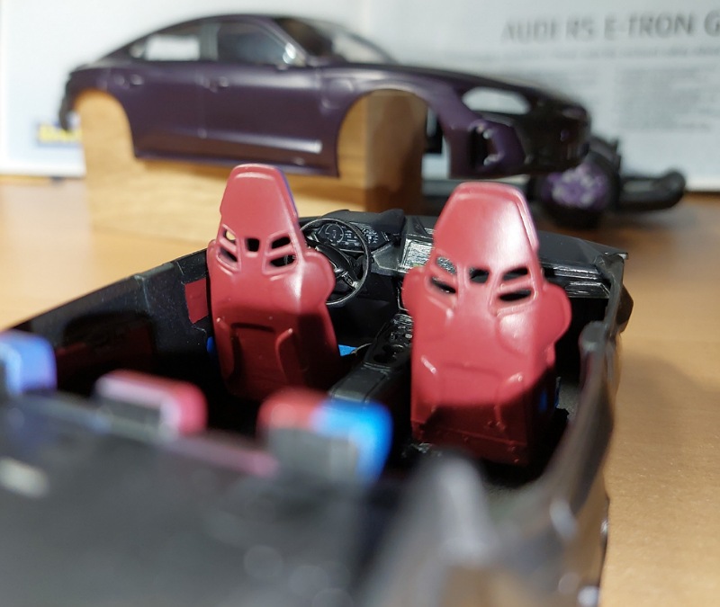

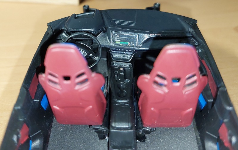

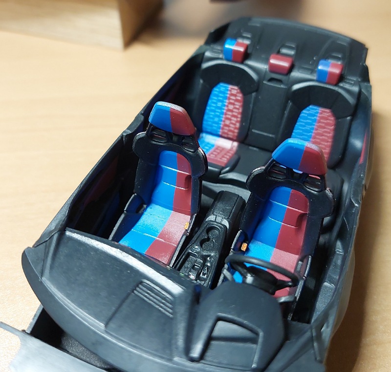

Die Inneneinrichtung ist fertig.
Die Decals sind fürchterlich, sie sind fast wie Sticker.
Das große Decal (Mitte bis über Beifahrerseite) war jetzt 4Tage ständig mit Decal Soft getränkt worden und hat sich nicht in/an die Konturen angepasst.
Fußmatten haben auch noch ihren Platz gefunden.

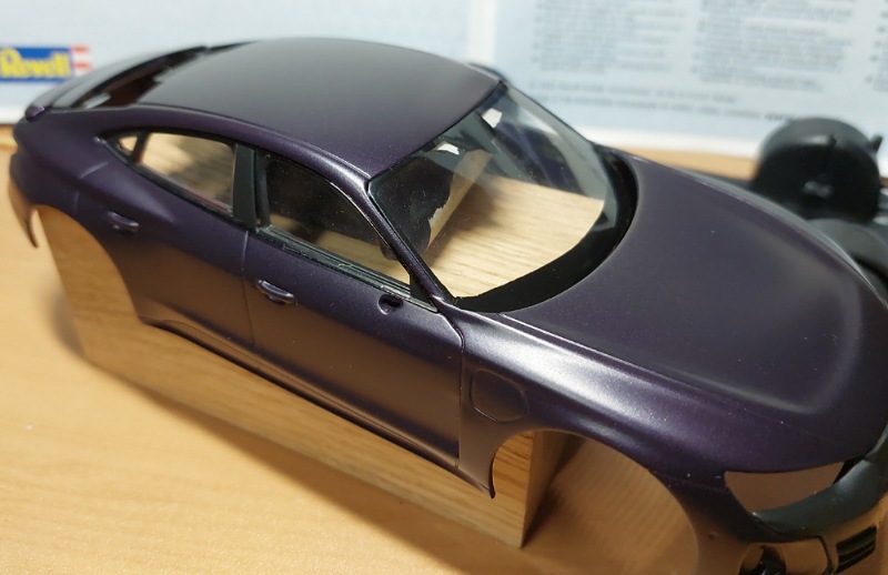

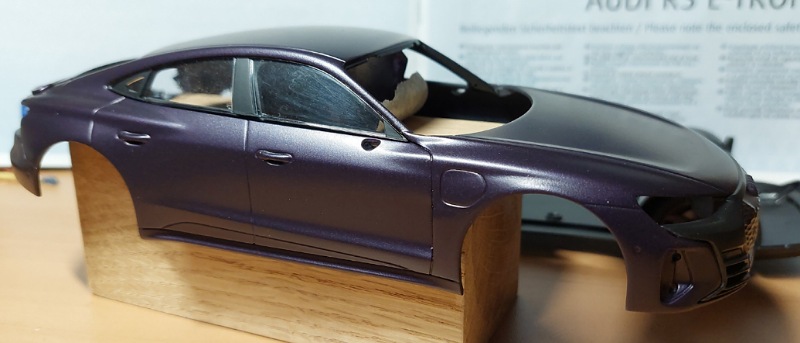

Die Lackierung gefällt mir sehr gut, weil sie wunderbar gleichmäßig ist, obwohl der Klarlack noch aussteht...
Vielleicht lasse ich ihn in dieser "Matt-Optik":
Q
Q
W
W
Die Scheiben habe ich nachgebaut, mit klarem Blister und einem Föhn. Das Blisterstück schön mit dem Föhn heiß machen, auf die originale Scheibe legen, weiter erhitzen im kurzen Abstand (Föhn->Material) und das Material um die Scheibe legen. Ging leichter und einfacher, als erwartet...

Scheibe und Lackierung sind ganz hervorragend geworden.
Was den Glanz angeht: Es gibt ja Fahrzeuge, die auch im Original eine eher matte Lackierung bekommen haben.

Nicht, dass mir der Rest nicht gefallen würde, aber der Nachbau der Frontscheibe beeindruckt mich am meisten. :respekt:
