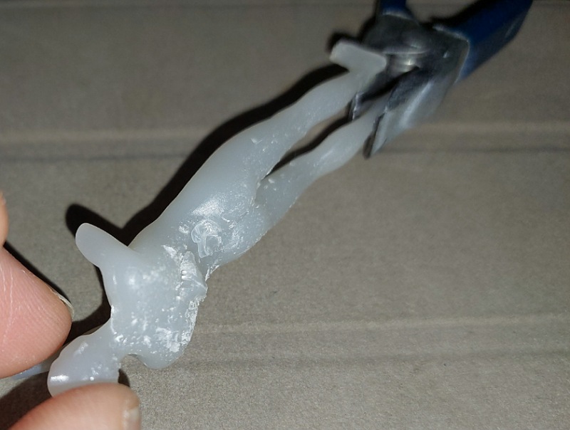

Ich möchte behaupten, dass es bei einem Versuch mit sehr vielen Supports noch schlimmer war. Also die (erste) Oberfläche, nach den Supports, wie eine wellige Wasseroberfläche aussah. Konturen des Modells waren fast völlig weg.
Vielleicht liegt es an meiner mangelnden Erfahrung.
Ich schaue einmal, ob ich noch ein "viel-Support-Opfer" finde, meistens fliegen Fehlversuche gleich in die Tonne...

Bei vielen Supports wirst du das Problem nicht komplett los, dann werden da sehr viele Krater sein. Am meisten hilft nur, das Modell etwas schräg zu drucken.
Beiträge: 5049
Been thanked: 348 times
Ich habe ganz wenig Ahnung, aber einige Modelle lassen sich nur in einer bestimmten Schräge drucken, z.b. Figuren, wegen Finger etc. Bei der Monteurfigur musste ich schon unheimlich viele Supports setzen, damit Hände und Finger gedruckt werden können. Das Ergebnis war ein "Rücken" von Quasimodo.

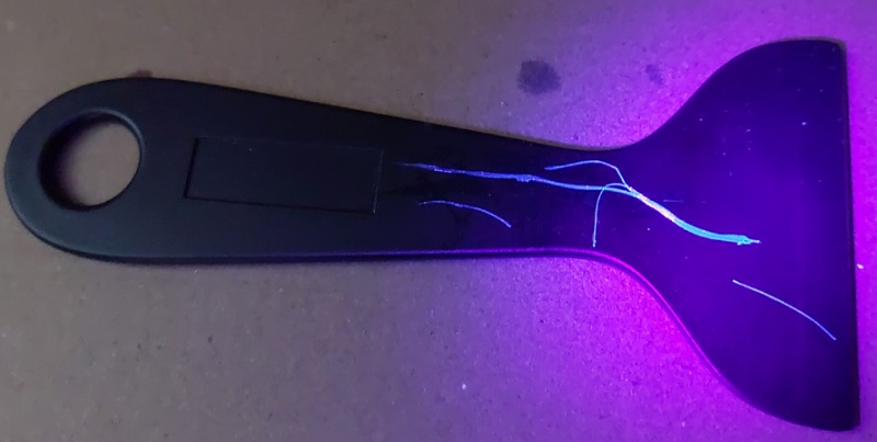

Anderes "Problem", was sich aber vielleicht nicht mehr wiederholen wird, weil heute das klare Resin aufgearbeitet wurde...
Ich habe nach dem Drucken manchmal "Fäden" in der (klaren) Resin Wanne. Kann mir dazu jemand einen Tipp geben?
Der Drucker ist immer mit mehreren Lagen dunkler Tüchern abgedeckt.

Hi Bert,
wie sind deine weiteren Erfahrungen mit dem 3D-Druck?
Klappt es jetzt besser?
Ich habe jetzt in 3 Tagen um die 2 Kilo von dem Klarresin gedruckt, und kann meine Erfahrungen auch teilen.
An sich unterscheidet es nicht viel von dem normalen Resin. Die Belichtungszeit ist minimal länger (war bei mir 2,5 Sek) könnte aber bestimmt noch etwas heruntergehen. Da das Resin transparent ist, verbreitet sich das Licht etwas besser, davon hat man etwas Überbelichtung in der Umgebung. Sprich, wenn zwei Teile zu nah stehen, kann sein, dass dazwischen dann auch zu ist. Kommt aber bei wirklich nahen Teilen vor.
Mein Resin hat nicht so stark vergilbt wie bei dir. Nach 4 Minuten Nachhärtung waren die Teile noch relativ klar und durchsichtig. Mit einer Beschichtung aus Klarlack, kann man die Durchsichtigkeit etwas verbessern.
Was mich bei dem Klarresin am meisten stört, dass es wegen der Durchsichtigkeit, die Oberfläche schlecht zu sehen ist. Was beim Supports entfernen etwas stört. Und man sieht nicht sofort die Probleme wie Krater etc.
