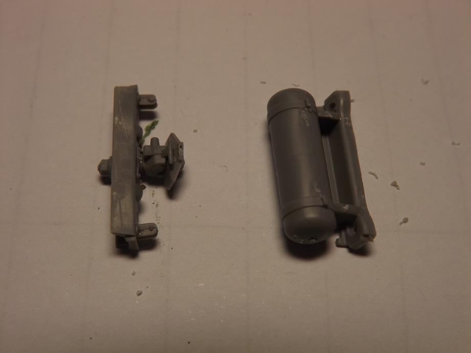

Der Rahmen ist bereits angefangen:
hintere Quertraverse mit Nato-AHK, der davor liegende Druckluftessel

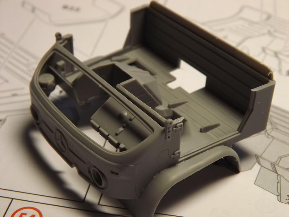

Hallo Leute,

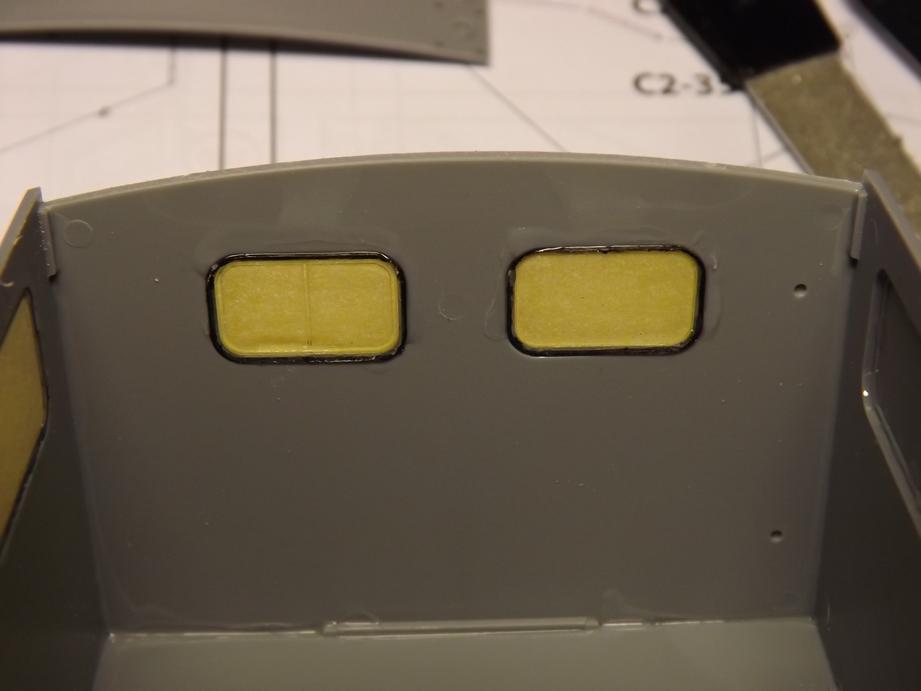

jetzt geht es schon an das Fahrerhaus.
Alle Teile passen super und der Detailierungsgrad ist sehr gut. ´n bischen muss ich noch versäubern und dann ist die Kabine bereits zum Lackieren bereit.
Im Original war es schon eng auf Fahrer- und Beifahrerposition. Personen über 1,8 m hatten ganz schön Probleme die langen Beine unterzubringen. Neulich habe ich beim Recherchieren gelesen, dass es für die kurze Kabine einen Umbausatz zum Verlängern gibt. Gut, das ist hier beim Modell nicht notwendig ;) .

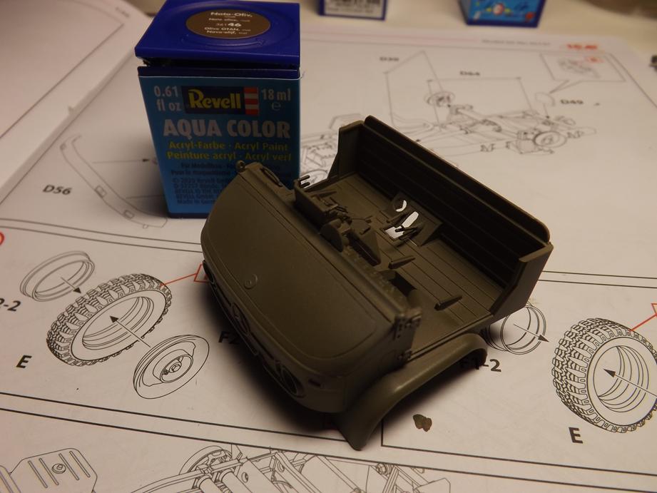

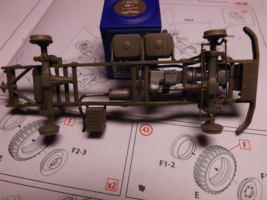

... und es geht weiter.
Zur Farbgebung habe ich mich jetzt doch für Revell Aqua-Color 46 "Nato-Oliv" entschieden, nachdem ich diese in meinem Fundus entdeckt hatte. Vorabtests zeigten, dass dieser Ton besser passt als das anfangs präferierte 42 "Gelboliv". Das zweite ist etwas zu grün, 46 bringt das alte BW-Farbschema nach meiner Ansicht besser rüber.
Ich habe keine Grundierung verwendet, sondert Rahmen und Kabine zwei Mal mit dem 46 überzogen.

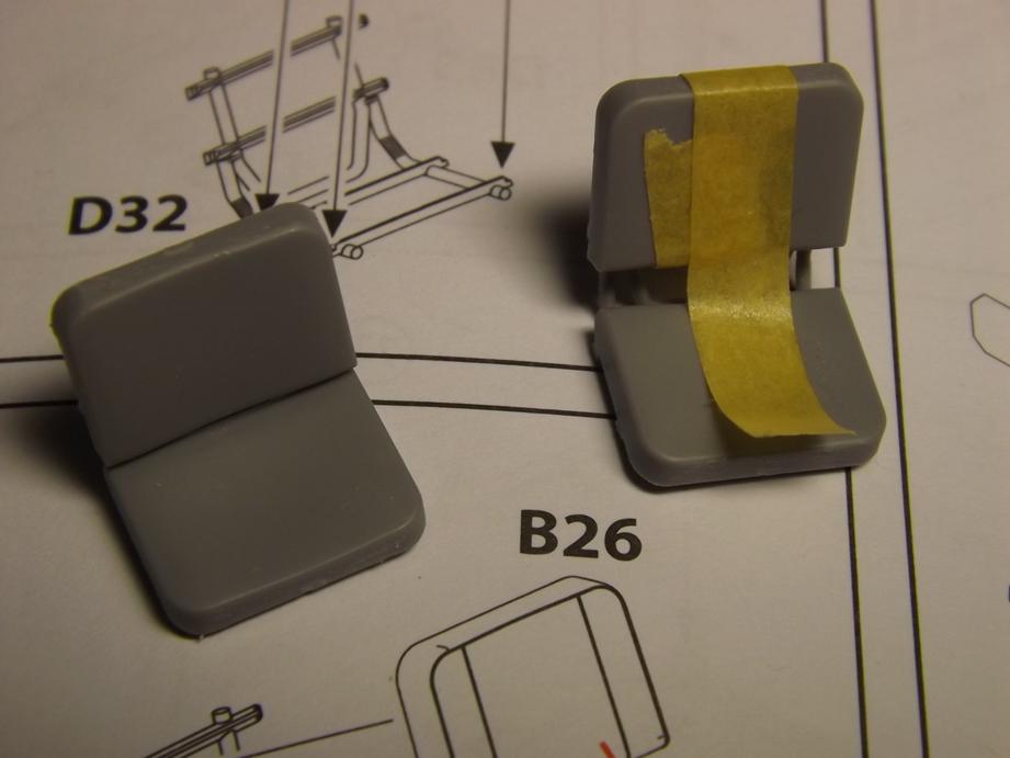

Die Sitze habe mich mit Aqua-Color 87 "Erdfarbe" bepinselt. Dazu nahm ich einen kurzen Borstenpinsel und tupfte die Farbe in drei Schichten auf. Das hat zur Folge, dass eine unebene Fläche entsteht, die so das Gewebe der sitzbezüge darstellen sollte. Nach dem Durchtrocknen legte ich etwas schwarzes Washing auf und übersprühte das Ganze mit Klarlack.
Das gleichmäßige Nato-Oliv überzog ich jetzt an diversen Stellen mit aufgehellter Farbe, so dass das ganze jetzt etwas ausgeblichen und abgeschossen aussieht. Dann beendete ich das Ganze mit einder dünnen Schicht Klarlack. Zuvor baute ich noch die Motor-/Getriegeeinheit ein, so dass jetzt doch schon ganz schön was zu sehen ist.

Schon mal gut! Es ist schon verwirrend, dass das 46 "Nato-Oliv" eher dem "Gelboliv" entspricht. Nummer 42 (Gelboliv benannt) kenne ich aus meiner Lackierzeiten bei der Bundeswehr eher als "Bronzegrün" was man bei Revell aber auch obenfrauf als 65 kaufen kann. Muss ich vielleicht mal die drei an meinem Lackieropfer nebeneinander sprühen... Ich nehme immer das, was optisch passt. Auf Nummern achte ich nur, wenn ich mich auf fremdes Terrain wage..

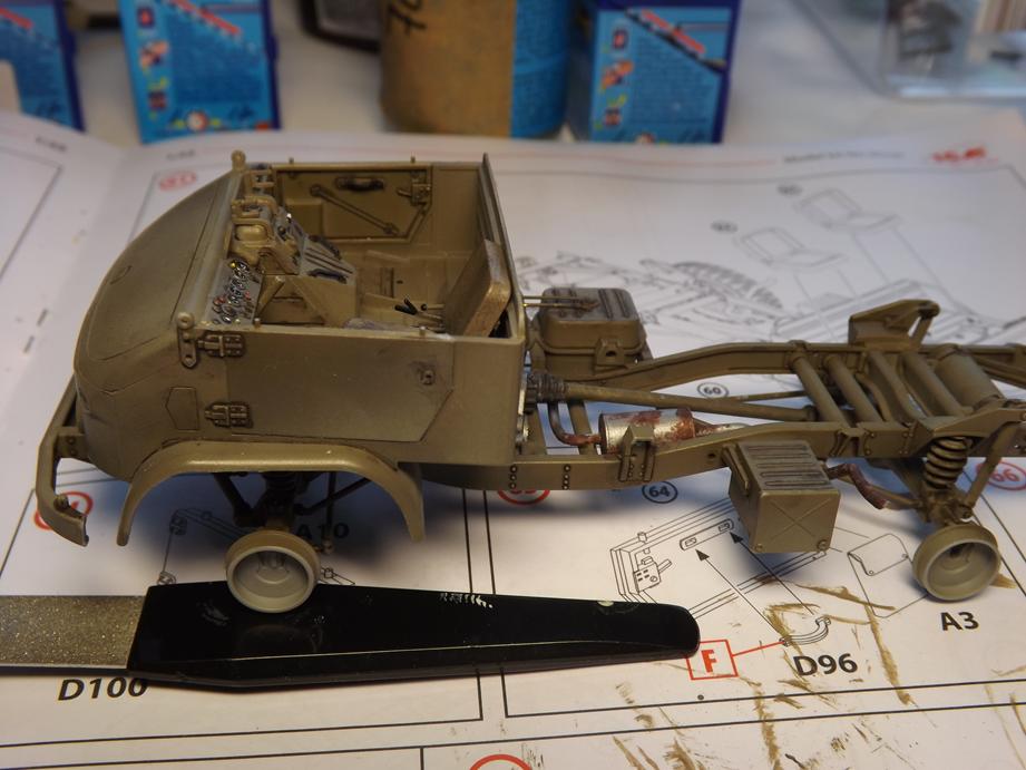

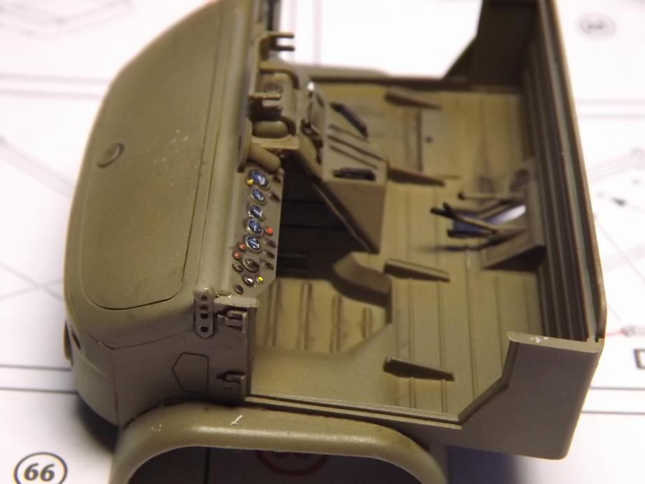

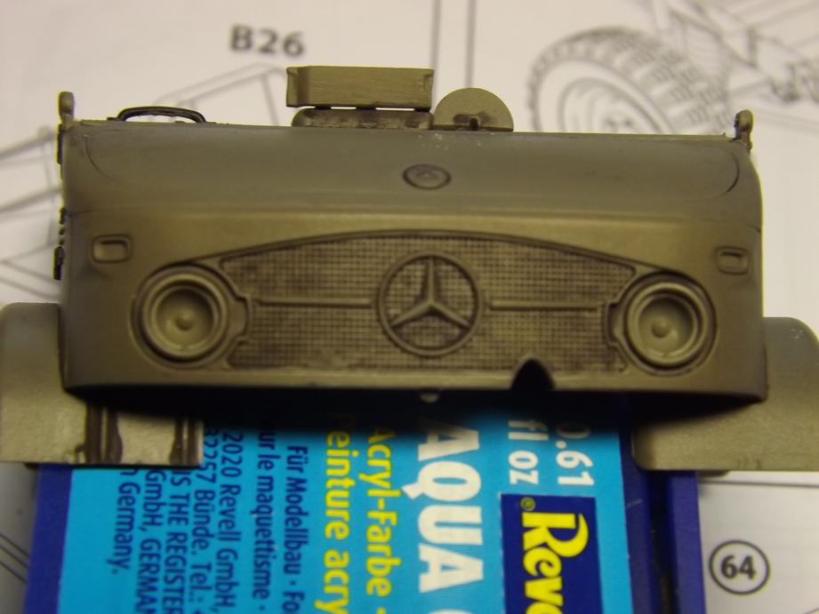

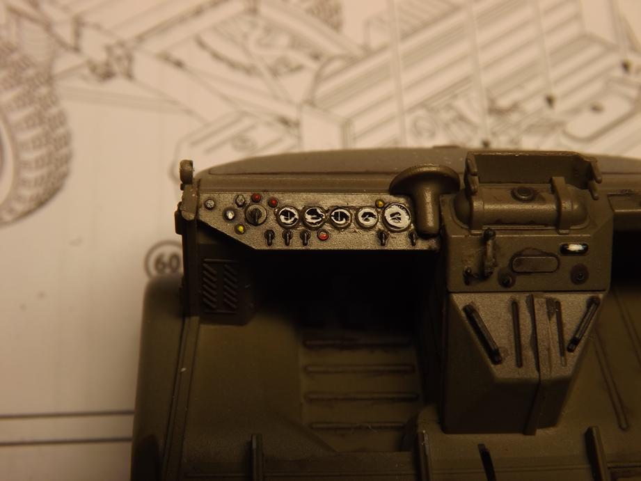

in den letzten Tagen ging´s nur langsam weiter. Ich habe ein Washing mit schwarzer Ölfarbe aufgelegt, die Armaturen bemalt und auf die Decals der Zifferblätter Glanzlack gepinselt - der Klarlack ist noch nicht trocken, weshalb er noch milchig wirkt:

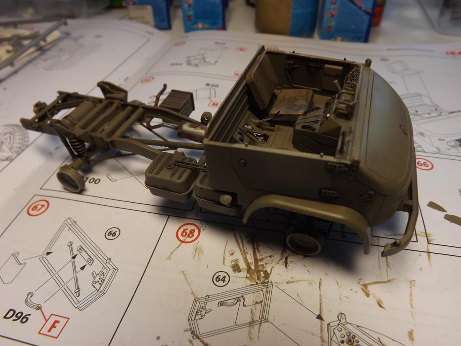

Dann wurden noch die Rahmen der Front- und Seitenscheiben vorbereitet und das Verdeck aus dem Dach- und Seitenteil zusammengeklebt. Das Ganze setzte ich dann Probehalber zusammen.

Das sieht ja alles ganz klasse aus :thumbup:
Ich hab jetzt richtig Lust meinen auch zu bauen...

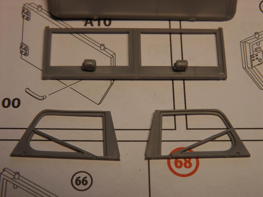

Die Seitenscheiben der Türen, die beim Original aus Metallrahmen, die mit Plane und Folie bezogen sind bestehen, habe ich zwischenzeitlich auch zusammengefügt, bemalt und mit einem Washing versehen.

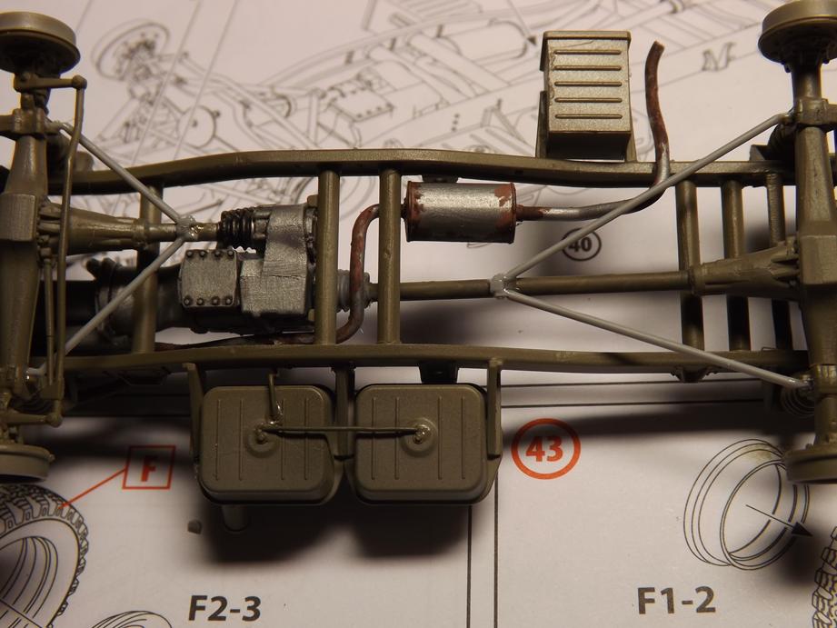

... und weiter im Zusammenbau:
Der Rahmen der Frontscheibe ist lackiert - er steht überigens Kopf. Die Befestigungspunkte für die Wischer liegen an sich unten. Die Scheiben habe ich vor dem Einkleben mit einem wasserfesten schwarzen Filzstift umrandet, um so Fenstergummis anzudeuten. Eingeklebt sind sie mit Revell Contacta Clear. Es war vor längerer Zeit eine gute Idee, mir das zuzulegen. Zuvor war es meist so, dass Klarsichtteile mit dem normalen Kleber verhunzt wurden; Scheinwerfergläser wurden von innen trüb. Jetzt muss ich zwar etwas länger warten, bis der Kleber trocken ist, das Ergebnis ist aber deutlich besser.
Ein schwarzes Washing auf dem Rahmen ist aufgebracht und die Scheibenwischer sind abgeklebt. Den Wischerbereich habe ich mit Maskierband abgeklebt. Wenn die Airbrush mal wieder in Betrieb ist, werde ich das freiliegende Glas etwas "einstauben" und "verschmutzen", der gewischte Bereich bleibt klar.
Zwischen den jetzt kleineren Ergänzungsarbeiten am Fahrgestell begann ich auch mit dem Kastenaufbau.
Unter den Boden kam der Rahmen zur Besestigung auf dem Fahrzeug.
An den Seitenwänden klebte ich je einen Klappladen auf, in das jeweils andere Fenster, sowie in die Öffnungen vorne und hinten klebte ich Klarteile ein. Diese erhielten, wie schon bei der Frontscheibe beschrieben einen angedeuteten "Dichtungsgummi" aus schwarzem Filzstift. Vor dem Einkleben der Klarteile maskierte ich diese mit Masking-Tape. Dieses klebte ich auf und schnitt das, was überstand mit einem Skalpell am Rand ab. So kann ich die Scheiben vor dem Lackieren einfügen und sie bleiben schön sauber.
Die Wände klebte ich anschließend an den Boden.

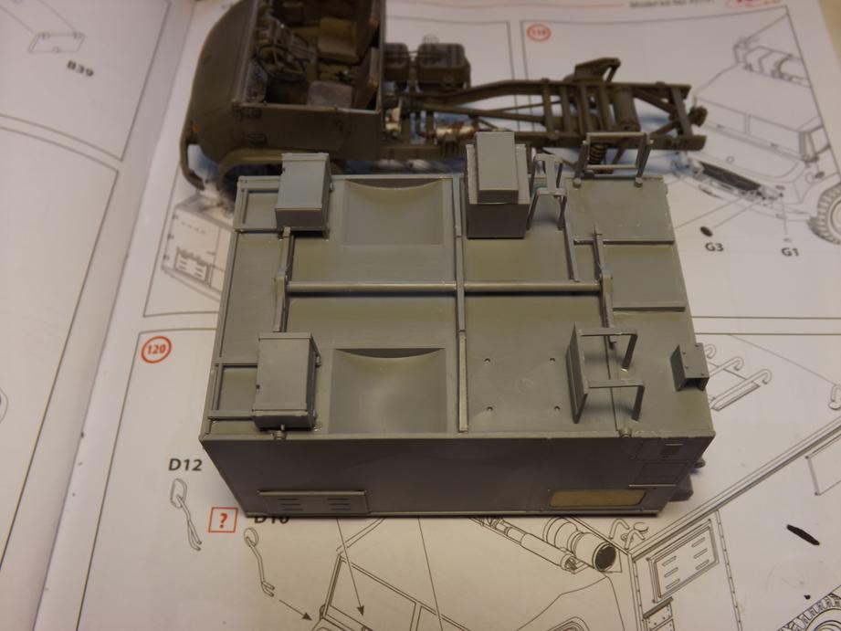

Unter dem Boden des Kastens klebte ich noch diverse Zurüstteile wie Staukisten, Kanisterhalter und Aufstieghilfen sowie den Halter für das Ersatzrad.
Ein Hinweis zun linken Seitenteil des Aufbaus:
Neulich postete ich ein Bild der einzelnen Teile des Kastens. Dabei ist mir ein Fehler unterlaufen. Die linke Seitenwend, die ihr hier oben seht ist die richtige für den Funkkoffer. Es sind diverse Lüftungsgitter im vorderen Bereich vorhanden. Ich zeigte Euch die zweite Außenwand, die dem Bausatz beilag. Die hatte ich versehntlich verwechsel . Kommt halt davon, wenn man seinen Bauplan nicht richtig liest :oops: . Vermutlich handelt es sich dabei um die für einen anderen Aufbau, z.B. als SanKW.
