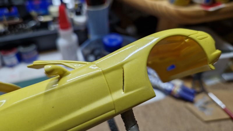

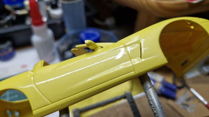

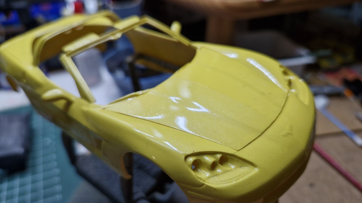

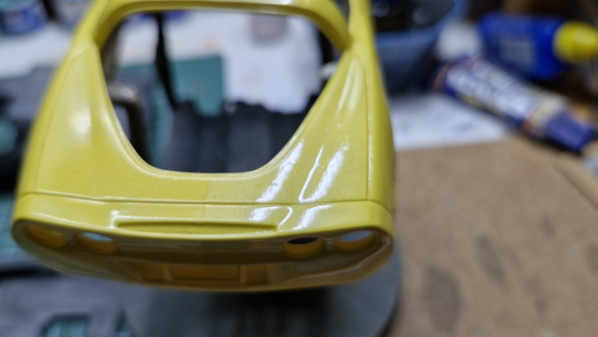

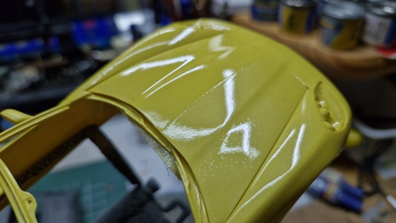

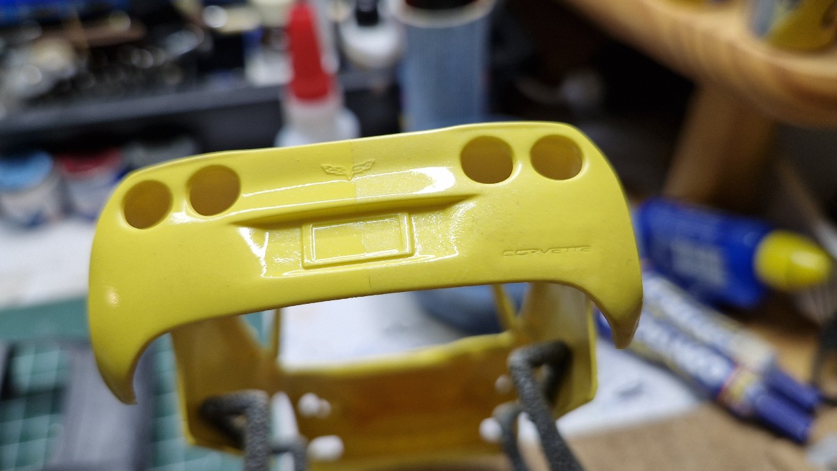

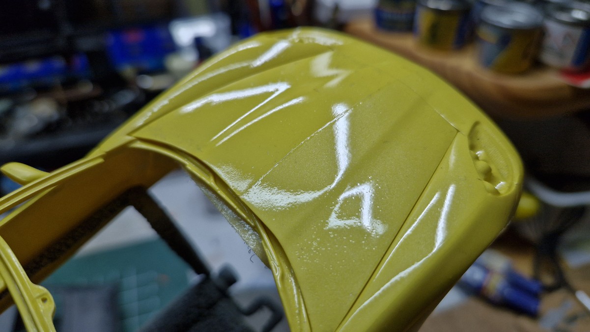

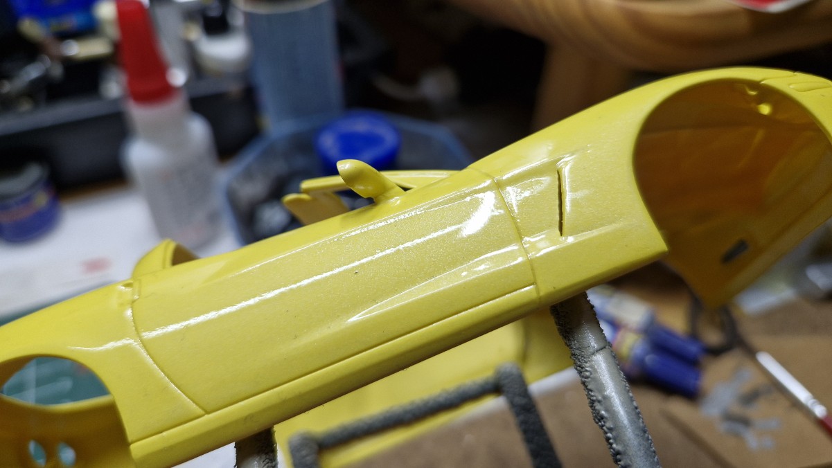

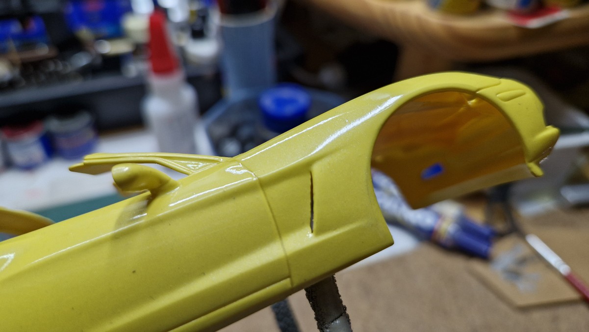

Jep. Hatte ich mal getestet. Der Metalliceffekt ist schwer erkennbar. Richtig fein. Ich habe das auf einem gelben Modell getestet. Dadurch, dass ich die halbe Karosserie abgeklebt hatte, sieht man bei der Trennung, dass nach dem Auftrag des Metallic Finisher die Farbe abdunkelt. Den metalliceffekt sieht man im Grunde bei gutem Licht und dann da, wo sich das Licht hart bricht. Auf den Seiten, ist es schwer erkennbar.
Die Verarbeitung ist simpel: ist wie Klarlack mit Metallicpartikel drinnen. Allerdings muss ein Klarlack trotzdem aufgebracht werden, da ich so einen seidenmatten Glanz bekommen hatte. Auch nach mehreren (3) Schichten nicht.
Ich suche mal die Bilder.
Gefunden. Beifahrerseite ist damit lackiert.

Das ist doch auf Wasserbasis, perlt das nicht auf Glanzlack?
Da habe ich überhaupt nichts bemerkt. Das Gelb war enamel von Revell mit Airbrush aufgebracht.
