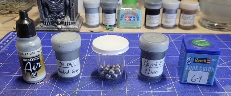

= = = = = Farben = = = = =
Zu Beginn des Modellbauhobbys habe ich ausschließlich Bausätze und dementsprechend die Farben von Revell benutzt, weil die Revell-Produkte am ehesten im Einzelhandel verfügbar waren. Irgendwann kamen aber auch Bausätze anderer Anbieter hinzu und Revell stellte bei den Farben auf die Acryl-Farben in den blauen Würfel-Töpfchen um. Mit der Zeit wurde das Ärgernis mit diesen Farben größer, weil sie die Angewohnheit hatten, in den Töpfchen, die nach dem ersten Öffnen nicht mehr richtig verschlossen. auszutrocknen. Da ich ohnehin vor hatte, das Bepinseln durch Airbrush zu ersetzen, kamen die Model-Air-Farben von Vallejo hinzu. Weil mir das Airbrush allerdings keinen Spaß machte, nutzte ich die Model-Air-Farben einfach mit dem Pinsel, was hervorragend funktioniert. Sie decken auch mit dem Pinsel ganz wunderbar und verkleistern auch die feinen Konturen auf den Bausätzen nicht.
Wofür die Model-Air-Farben jedoch nicht taugen, sind Photoätzteile. Zumindest nicht zum Bepinseln. Da muss man dann entweder auf einen anderen Farbhersteller zurückgreifen (in meinem Fall Revell) oder die Airbrush benutzen.
Mittlerweile nutze ich sowohl die Revell- wie auch die Vallejo-Model-Air-Farben. Ich kippe sie jedoch in kleine Schraubdeckeldosen, die besser zu verschließen sind als die Revell-Dosen und auch nicht so umständlich sind wie die Vallejo-Fläschchen. In die Schraubdeckeldosen gebe ich zusätzlich noch eine sogenannte Agitator-Kugel, die beim Schütteln der Dose hilft, den Inhalt ordentlich durchzumischen.
In YouTube taucht dann auch immer mal wieder der Hinweis auf, man könne auch kleine Muttern anstatt der Kugeln in den Farbbehälter tun. Das ist Blödsinn, denn die Muttern fangen irgendwann an, mit der Farbe zu reagieren und können dann die Farbe versauen.
01 Farben.jpg (73.27 KiB) 6574 mal betrachtet
So sieht das dann aus, wenn man statt der Agitatorkugeln einfache Schraubenmuttern in die Farbfläschchen gibt:

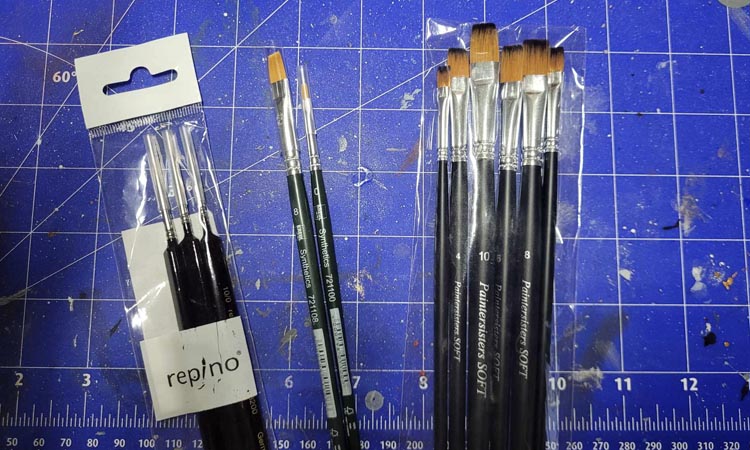

= = = = = Pinsel = = = = =
Der Farbauftrag mit dem Pinsel ist für mich essenzieller Bestandteil des Modellbauhobbys und nicht durch Airbrush zu ersetzen. Mag sein, dass ein versierter Airbrusher mit seiner Gun spektakuläre Ergebnisse erzielt, mich befriedigt das Airbrushen jedoch längst nicht so wie die beruhigende Arbeit mit dem Pinsel.
Pinsel-Angebote gibt es ja wie Sand am Meer. Ich bevorzuge Flachborstenpinsel der Hersteller Paintersisters und Kreul Synthetics, für die ganz kleinen Größen die Marderhaar-Pinsel von Repino. Die kleinste Größe dieses Herstellers geht runter bis 10/0.
03 Pinsel.jpg (108.55 KiB) 6574 mal betrachtet

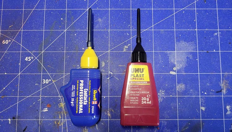

- - - - - Plastik-Kleber - - - - -
Ähnlich wie bei den Pinseln nutze ich für große Bauteile Kleber mit etwas groberer Dosierung wie den Revell Contacta Professional oder UHU Plast Special. Beide Kleber verfügen über eine Kanüle, mit der sich der Kleber für die großen Teile gut dosieren lässt.
Wenn selbst die kleinen Tropfen aus den Kanülen zu viel des Guten sind, kommen bei mir die Extra-Thin-Kleber von Tamiya zum Einsatz. Diese Kleber sind sehr dünnflüssig und können mit einem Pinsel im Deckel des Glasfläschchens aufgetragen werden. Je nachdem, ob das an-/aufzuklebende Teil schnell haften oder doch noch etwas ausgerichtet werden soll, nutze ich den Lemone Cement oder den Extra Thin Fast Setting. Beide haben sich mit der Zeit bewährt.
04 Plastik-Kleber.jpg (105.08 KiB) 6574 mal betrachtet

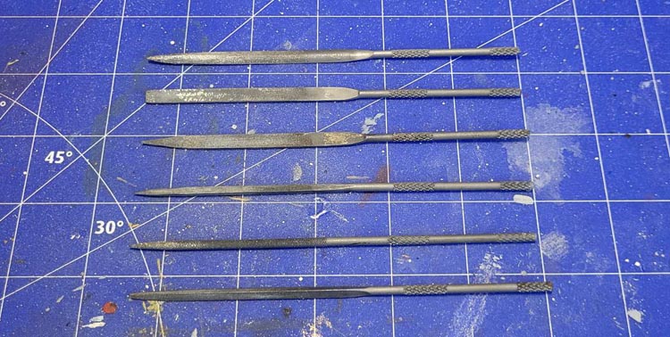

- - - - - Feilen - - - - -
Anfangs habe ich noch eine kleine Nagelfeile benutzt, irgendwann reicht die aber nicht mehr. Zum Glück bietet Revell ein kleines Feilen-Set aus sechs verschiedenen Feilen (Flachfeile, Flachspitzfeile, Dreiecksfeile, Vierecksfeile, Rundfeile, Halbrundfeile) an, die schon sehr lange bei mir in Gebrauch sind und einfach ihren Job machen. Sollte die Feilen mal irgendwann das Zeitliche segnen, würde ich mir das Set auch nochmal kaufen.
Feilen-Set von Revell
07 Feilen.jpg (104.89 KiB) 6574 mal betrachtet

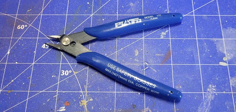

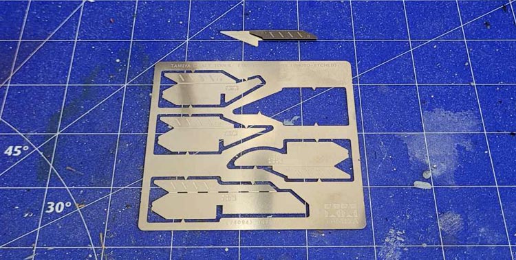

- - - - - Zange - - - - -
Wenn man schon eine Nagelfeile zum Feilen der Plastikteile nimmt, ist man auch schnell mit einer kleinen Nagelschere zum Ausknipsen der Teile aus den Gussästen dabei. Das geht aber irgendwann schief und ein filigranes Teil zerbricht dann zum Groll des Modellbauers in zwei Teile. Hier habe ich dann irgendwann eine spezielle Zange gekauft und auch nicht gerade zum billigsten Produkt gegriffen. Bereut habe ich es bislang nicht, denn die Zange knipst präzise. Woher ich die Plato Model 170 habe, weiß ich allerdings nicht mehr.
08 Zange.jpg (92.27 KiB) 6574 mal betrachtet

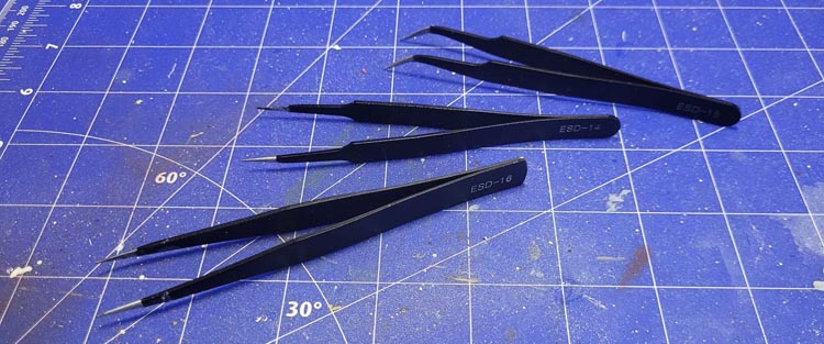

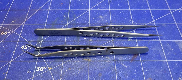

- - - - - Pinzetten - - - - -
Auch bei den Pinzetten hatte ich mir mal ein günstiges umfangreiches Set mit verschiedenen Formen und Funktionen gekauft. Die waren allerdings alles andere als griffgenau. Es war eine dieser Pinzetten, die mir damals ein Stück Reling mit bereits aufgebrachtem Sekundenkleber überall dorthin zippten, wo es nicht hin sollte. Auch hier habe ich dann etwas mehr Geld in die Hand genommen und griffgenaue Pinzetten im Vierer-Set gekauft.
Ansonsten nutze ich auch noch die Pinzetten aus dem Revell-Set, die zwar etwas gröber sind, aber auch ihren Job machen. Nur sind sie nicht für Ätzteile geeignet.
Gute Pinzetten
Gute Pinzetten
09 Pinzetten1.jpg (85.85 KiB) 6574 mal betrachtet
Schlechte Pinzetten
Schlechte Pinzetten
09 schlechte Pinzetten.jpg (79.96 KiB) 6574 mal betrachtet

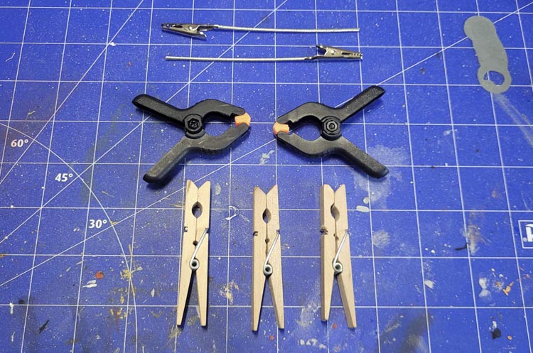

= = = = = Klemmen = = = = =
Mittlerweile kommt es nur noch selten vor, dass ich zu verklebende Teile mit Klemmen fixieren muss. Meistens reicht der schnelle Kleber von Tamiya, um die Teile innerhalb weniger Minuten ordentlich zu verkleben.
Am ehesten kommen Klemmen bei mir zum Einsatz, wenn kleine Teile bemalt werden müssen. Dann nutze ich entweder das Klemmen-Set von Revell, einfache Wäscheklammern aus Holz oder aber Krokodil-Klemmen. Bei letzteren muss man allerdings aufpassen, denn die haben ordentlich Kraft und können ein kleines Teil schon mal unschön verformen oder zumindest Spuren hinterlassen.
11 Klemmen.jpg (117.85 KiB) 6574 mal betrachtet

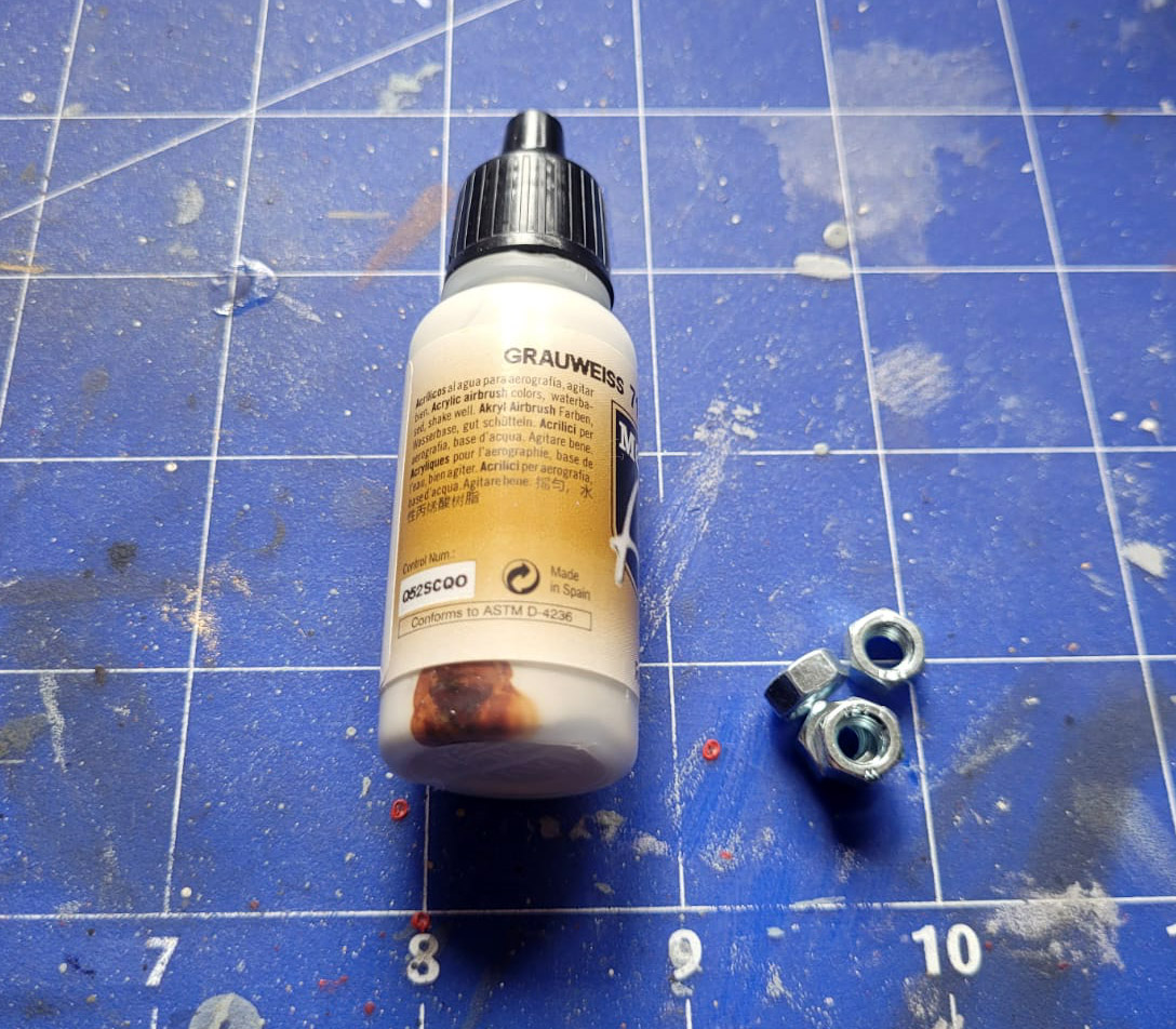

Nach einer längeren Modellbau-Pause bin ich gerade dabei, meinen Modellbautisch wieder herzurichten.
Dabei ist mir ein Farbfläschchen von Vallejo in die Hände gefallen, in die ich seinerzeit eine kleine Stahlmutter gegeben habe, um die Farbe durch Schütteln gut gemischt zu halten. Wie oben in meinem längeren Beitrag schon kurz angesprochen, reagieren diese Muttern jedoch mit der Farbe, was dann zu solchen unschönen Ergebnissen führen kann:
Benutzt man jedoch die im Modellbauhandel käuflichen Agitatorkugeln, passiert das nicht.
