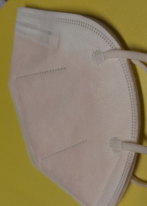

Zur "Bestärkung" von paul's Betrag:
So sah meine FFP2 Maske nachdem Pontiac lackieren aus.
Ich finde, dass die viel Feinstaub zurückhält....
