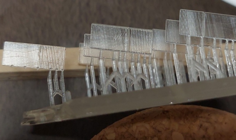

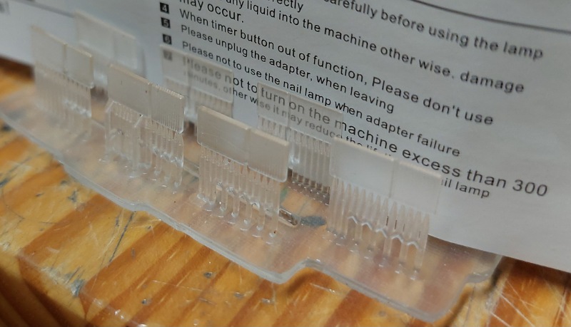

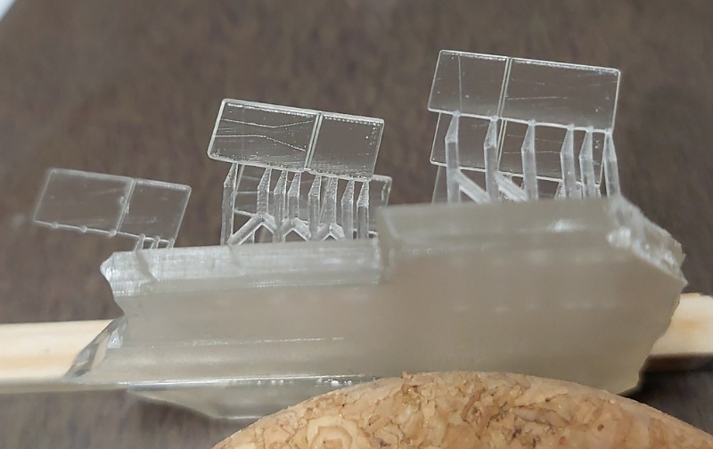

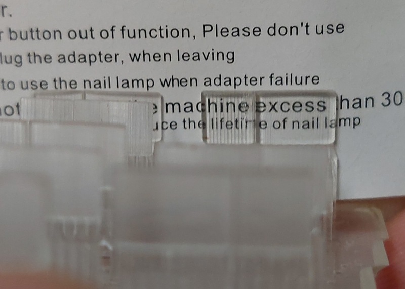

Dadurch, dass mich dieses transparente Resin verärgert hat, wird es momentan zum Testen und Erfahrungen sammeln verarbeitet.
Mittlerweile drucke ich nur abends, damit der Druck übernacht lange genug abtropfen kann.
Morgens sind dann nur wenige Handgriffe nötig. Ohne "Sauerei" gehen die Teile von der Platte zu lösen und erst einmal ab ins Bad, wo ich sie für ca.10min wasche.
Danach kommen sie bei Tageslicht auf ein Zewa zum Ablüften/Trocknen. Abends wird dann mit UV gehärtet.
Momentan probiere ich unterschiedliche Schichtdicken, vom "Standard" 0.05 über 0.03, bin ich momentan bei 0.01.
Der "Zusammenhang" zur Beleuchtung/Belichtung ist mir noch ein kleines Geheimnis, weil ich auf keine guten Antworten in Netz gestoßen bin.
Während transparentes Resin sowieso "eigenwillig" ist, sind brauchbare Information rar gesät und "learning by doing" ist hier recht langwierig.
Momentan habe ich:
4sec bei 0.05,
3sec bei 0.03 und
2,5sec bei 0.01 mit gleichzeitigen Varianten der Teildicke
Der letzte Test härtet gerade nach, Bilder vom Ergebnis kommen nach.

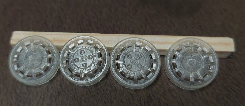

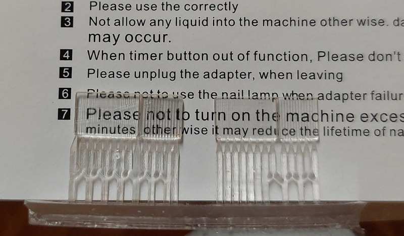

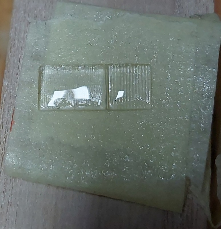

Die Felgen sehen deutlich besser aus, als die 0.05er:

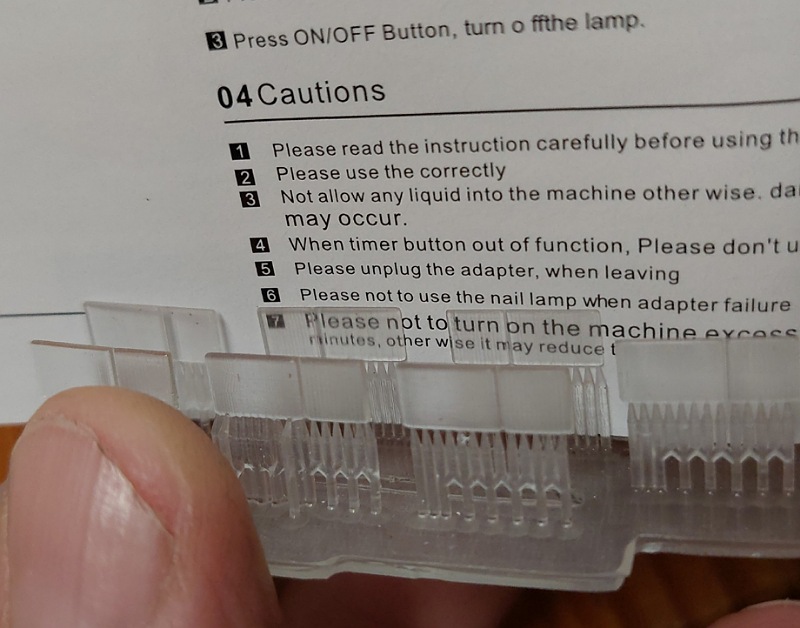

Bei den Streuscheiben habe ich die Materialstärke variiert, von den eigentlichen 0.79, ging es in 0.1er Schritten Richtung Verjüngung. Also 0.3 bis 0.8 das linke Glas und 0.3 bis 0.5 das rechte Glas.
Leider gibt es immer wieder "optische Fehler", wobei ich die nicht reproduzieren kann, einmal gibt's sie, einmal nicht.
Meistens macht es sich dadurch "sichtbar", dass es feine "Streifen" rechtwinklig zur Druckplatte gibt. Beim nächsten Test werde ich die Belichtung nochmal reduzieren.
Vielleicht hängt es auch mit dem Hub und die Dauer des Hubs zusammen.
Letztlich weiß ich auch nicht, wo die Grenzen diese Gerätes erreicht sind. Es ist ja nicht das aktuellste und gebraucht ist der ja auch noch...

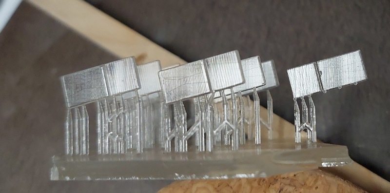

Ah, haben die Optimierungen stattgefunden? Wie ich schon schrieb, im Idealfall, kommt man mit dem Resin nie in Berührung.Revell-Bert hat geschrieben: So 25. Mai 2025, 13:06 Mittlerweile drucke ich nur abends, damit der Druck übernacht lange genug abtropfen kann.
0,01 kann man Drucken, dauert mir aber viel zu lange, ich bin bei 0,03 stehen geblieben. Falls die Stufen zu sehr sichtbar sind, kann man notfalls noch leicht mit dem Schleifpapier durchgehen.Momentan probiere ich unterschiedliche Schichtdicken, vom "Standard" 0.05 über 0.03, bin ich momentan bei 0.01.
Momentan habe ich:
4sec bei 0.05,
3sec bei 0.03 und
Ich habe rein zufällig gestern ein Video über die Belichtungszeiten gedreht, eventuell hilft es dir weiter. Außerdem kommt es mit den Stufen auch auf die Positionierung an, suche mal im Netz nach Winkelkalkulator für 3D-Drucke. Da kannst du den optimalen Winkel für deine Matrix finden. Hilft nicht immer, da man keine ebenen Flächen druckt, aber reduziert schon mal die Stufen.
Das Problem mit den Streifen haben viele. Ich habe einen alten Saturn 1 Drucker, da gab es dieses Problem nicht. Bei neueren, mit feinerer Auflösung, kommt es leider vor. Vermutlich liegt es an der Matrix. Außerdem können Supports eine Rolle spielen. Falls diese zu schwach sind, "schwimmt" das Modell etwas, da kommt es dann zu den Schichtverschiebungen bzw. horizontalen Streifen. Bei Vertikalen kann es unter anderem an Unreinheiten der Folie/des Bildschirms liegen, oder defekten Pixel.Leider gibt es immer wieder "optische Fehler", wobei ich die nicht reproduzieren kann, einmal gibt's sie, einmal nicht.

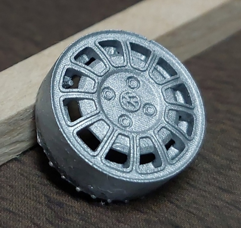

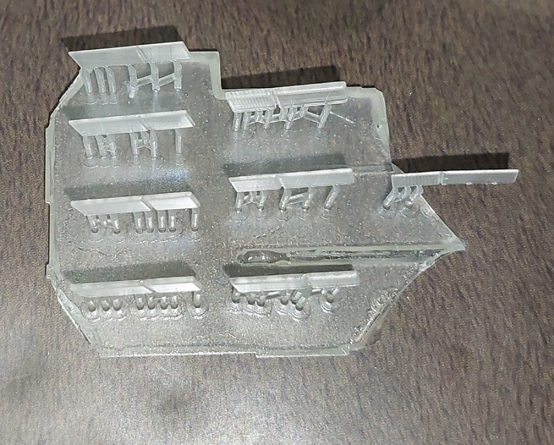

Einige Versuche habe ich gefahren. Wie erwähnt komme ich mit diesen "Standard V2 Resin" nicht zurecht, deshalb wird es verballert..
Beim Pontiac war noch ein Motorrad als Bausatz dabei, bei dem die Reifen fehlten. Glatte Herausforderung Stollen-Reifen zu drucken. Bei 3D-cults gab es eine Vorlage für Hinterrad und Vorderrad. Es hat mich zig Versuche gekostet, bis ich die richtige Dimension hinbekommen habe.
Beim Slicer kann ich nur die Außenmaße verändern, aber nicht den Felgendurchmesser "ermitteln", folglich einige Drucke zum "Herantasten". Letztlich hat es funktioniert, zwar nicht sehr schön, aber immerhin...
Egal wie viele Supports ich gesetzt habe, die erste Flanke der Reifen war immer "hutzelig", die letzte und abschließende sah sehr gut aus. Warum die erste mistig aussieht, habe ich nicht in den Griff bekommen... Egal...
Dafür bin ich auf eine andere verrückte Idee gekommen, die hat wiederum recht gut funktioniert, obwohl ich mit keinem brauchbaren Ergebnis gerechnet hatte...
Jetzt ist bald das klare Resin aufgebraucht...
Was könnt ihr für ein "kristall-klares" Resin aus eurer Erfahrung heraus empfehlen?

Rechnen bringt dich in dem Fall nicht viel weiter.
Der Außendurchmesser und das Flanken-Seitenverhältnis ändern sich. Je größer der Reifen, desto mehr Seitenwand, also muss man sich herantasten. Das gleiche gilt dann ähnlich auch für die Reifenbreite.
Die Breite bezieht sich auf die "Stollenspitzen", da muss man dann auch wieder herumprobieren.
Wenn man es auf eine Autoreifen Bezeichnung umlegen wollte, z.B. 195/50/15
Dann wüsste ich nur, dass ich die 15" von der Felge brauche, aber die steht mir nicht im Druckmodell zur Verfügung.
Beim Druckmodell kann ich nur den gesamten Raddurchmesser einstellen.
Aber das /50/ (Flankenhöhe) ergibt sich aus dem gesamten Raddurchmesser, aber das Ergebnis kenne ich nicht und kann es auch nicht ermitteln, folglich muss ich mich hier "einschießen"...
Wie gesagt, die Modelle hatten als X,Y und Z nur die totalen Außenmaße... Und ich hatte nur meinen Felgen(außen)durchmesser und die Breite des Felgenbettes.
Als Beispiel: eine zwei Millimeter zu kleine Öffnung für die Felgen, ist nicht mit einem zwei Millimeter größeren Reifen(außen)durchmesser erledigt. Das Bild oben lässt es ja vermuten, man kann einige Reifen mit schwarzen Kreisen (angezeichneter Durchmesser der Felge) erkennen...
Bisher habe ich meine (Auto-)Reifen "gekippt" gedrückt, also mit "negativem Sturz".
Hier habe ich die liegende Version gewählt, aus zwei Gründen...
1.) wegen der Zeit. Wenn die Reifen liegen, dann bestehen sie aus weniger Schichten, also geht der Druck um Stunden schneller voran. Das Modell ist ja 1:9(?)
2.) da klar war, dass ich mich mühsam annähern muss, war das Einstellen/Feststellen der notwendigen Größen in horizontal oder vertikal am einfachsten. In Schräglage kann ich mit den XYZ Werten nicht arbeiten (für meinen momentanen "Fähigkeitenstand", da fehlt mir noch die Sicherheit), folglich habe ich die Reifen liegend gedruckt.
Nach einigen Tagen des Ausschussdruckens, hatte ich auch keinen Nerv mehr, mein ermitteltes finales Modell "aufzustellen" und zu kippen...

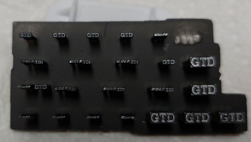

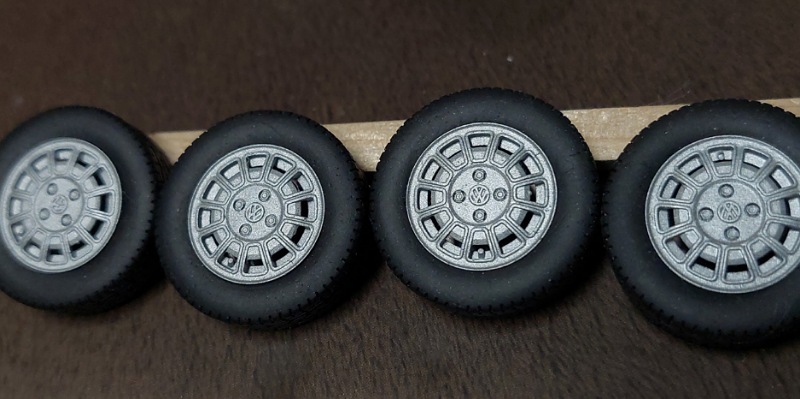

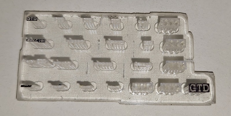

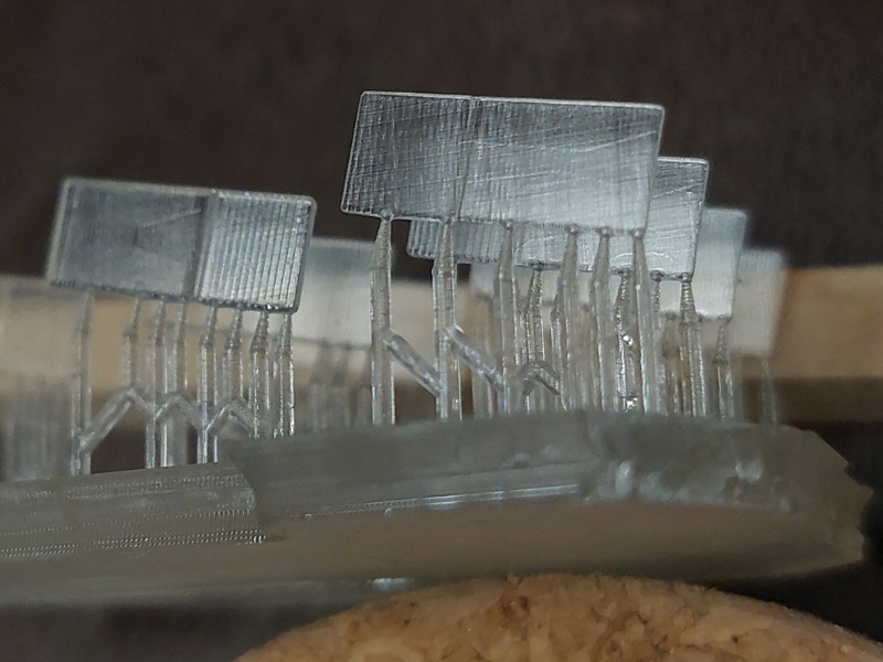

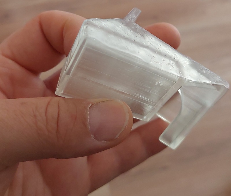

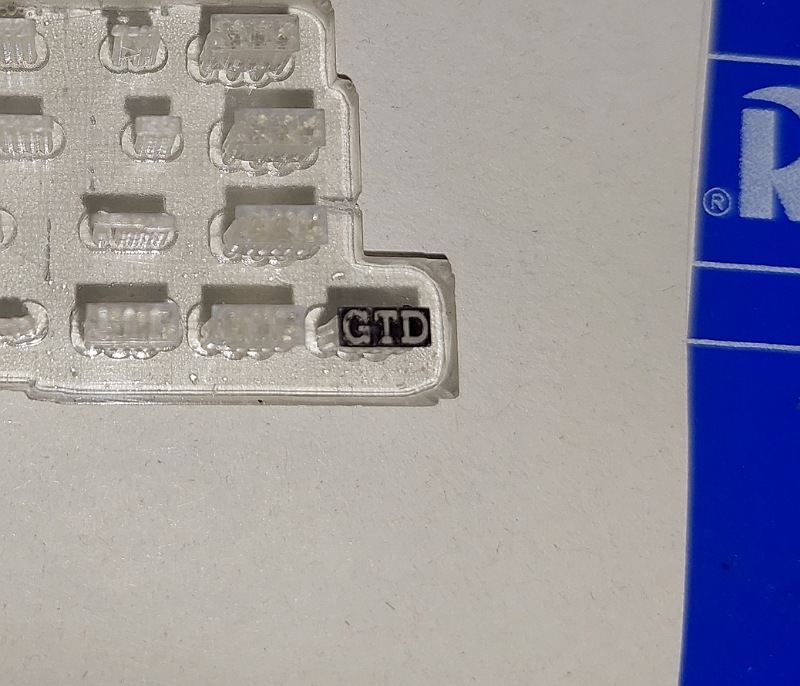

Soooo....
Mit Hilfe in Rat und Tat aus dem Wettringer Forum, habe ich es doch fertiggebracht "schöne" Streuscheiben zu drucken.
"Fehler" Nr1, zumindest für diesen "klaren" Fall, die Neigung des Bauteils. Ohne Neigung und auf die lange Kante gesetzt mit viel Supports.
Fehler Nr2, "tiefere" Einstellungen im Slicer für Übergangsschichten und Kantenglättung.
"Fehler Nr3", eigentlich kein Fehler, aber ein gewisses Erfolgsgeheimnis, Klarlack nach dem Fertigstellen.

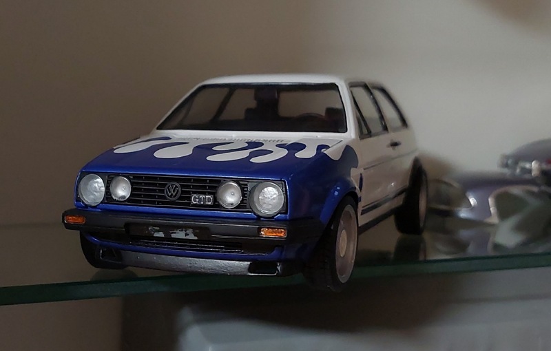

Hier ein paar "Aus-"Drucke...
Großen Dank, an der Stelle an Marcel für die klasse Informationen und Unterstützung
...die Reise geht weiter...

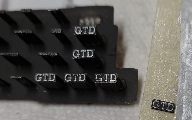

Ein Glas in der Beifahrerseite einmal eingesetzt.
Macht was her...
Leider bekomme ich das nicht gut beleuchtet, aber ich denke man kann es sich vielleicht vorstellen.
Und wie man leicht erkennen kann, brechen/splittern die Golf 1 GTI Decals am Modell (weg). Scheinbar eine schlechte Charge...
Macht was her...

Wie ich sehe, haben dich meine Ratschläge und Erfahrungen nun zum Erfolg geführt. Freut mich natürlich sehr.Revell-Bert hat geschrieben: Di 5. Aug 2025, 22:03 Soooo....
IMG_20250805_215145_(773_x_800_pixel).jpgIMG_20250805_215156_(800_x_468_pixel).jpgIMG_20250805_215209_(800_x_571_pixel).jpgIMG_20250805_215236_(800_x_459_pixel).jpgIMG_20250805_215309_(800_x_628_pixel).jpg
Großen Dank, an der Stelle an Marcel für die klasse Informationen und Unterstützung![]()

Kann mir jemand erklären, warum meine ersten Schichten, nach den Supports so "wulstig" sind?
Auch mit den neuen (Grund-)Einstellungen für die Scheinwerfer sieht es so aus.
Guldilo's HobbyZone
- Beiträge: 137
- Registriert: Mi 1. Mai 2024, 10:35
- Wohnort: Alsdorf
- Has thanked: 110 times
- Been thanked: 52 times
- Kontaktdaten:
Hallo Bert,
das Problem liegt an zu wenigen bzw. zu weit auseinander stehenden Supports.
Die erste Schicht, die an den Supports hängt, hat noch keinen Halt. Das ist nur eine 0,03 mm dünne Schicht im Resin, die sehr beweglich ist und in diesem Moment nicht genug Widerstand hat, um das überschüssige Resin komplett zu verdrängen. Dadurch entstehen kleine Wölbungen.
Die Lösung: mehr Supports setzen und/oder das Modell nicht parallel zur Platte drucken.
Viele Grüße
Sergej
Viele Grüße
Sergej
