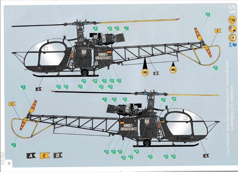

Sind denn die Bundesgrenzschutz Decals Teil des Bausatzes bzw. ist das eine Version die von Revell so im Bausatz mit beigelegt ist?
Falls ja hat da Revell einen ziemlichen Bock geschossen und ein falsches Triebwerk mit beigelegt wie man unschwer an deinen Bildern des Originals erkennen kann.
Darüber hinaus verstehe ich nicht warum an deinem Modell die beiden an den Seiten des Triebwerks befestigten Kühler nach hinten zeigen wo sie doch im Original nach vorne ausgerichtet sein müssten?
Ist das ein weiterer Fehler von Revell oder ist da beim bauen etwas schief gelaufen?
Auf dem Karton scheint es richtig dargestellt zu sein
So wie im Original an einer Heeres Maschine.

Aus dem Bauplan bei scalemates (weil Revell noch keinen 03804 Plan anbietet)...
Plan BGS
Plan BGS

Danke Revell Bert!
Damit ist mir mehr geholfen als mit irgendwelchen unnötigen Spitzen oder Unterstellungen.
Jetzt ist klar das die von mir angesprochenen Punkte allem Anschein nach auf Fehler des Herstellers beruhen.
Schön das es hier noch Nutzer gibt die an einem weiterhelfen interessiert sind und nicht nur ihre persönlichen Empfindlichkeiten pflegen!

Das mit den Triebwerkeinlässen hat mich nun auch interessiert, ob es da Handlungsbedarf gibt, und mir den Bauplan runtergeladen. Guck mal: anscheined werden die je nach Jahreszeit gedreht:
Screenshot 2025-06-27 064402.jpg (119.54 KiB) 3933 mal betrachtet

Bei den Triebwerken auf den Bildern von eydumpfbacke handelt es sich um eine SA 3180 Alouette II mit einem Tourbomeca Astazou IIA Triebwerk. Diese Version wurde ab 1964 hergestellt.
Bei der Version von Revell handelt es sich um die ältere Version SE.3130 Alouette II mit einer Turbomeca Artouste II C6 Turbine.
Der Bundesgrenzschutz flog anscheinend beide Versionen. Eine Version mit der Turbomeca Artouste II C6 Turbine steht anscheind im Grenzmuseum im Biosphärenreservat Rhön. Zumindet findet sich ein entsprechend benanntes Bild auf flickr.
Von der Bundeswehrvariante finde ich nur Bilder mit der älteren Turbine.
