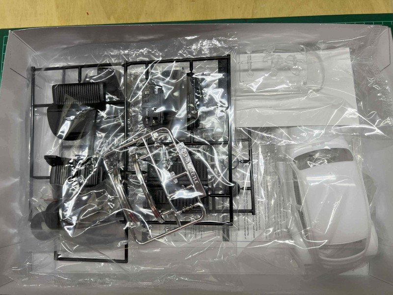

Auf den ersten blick hat mich der Bausatz auch überzeugt. Hier mal ein Blick in den Kasten:

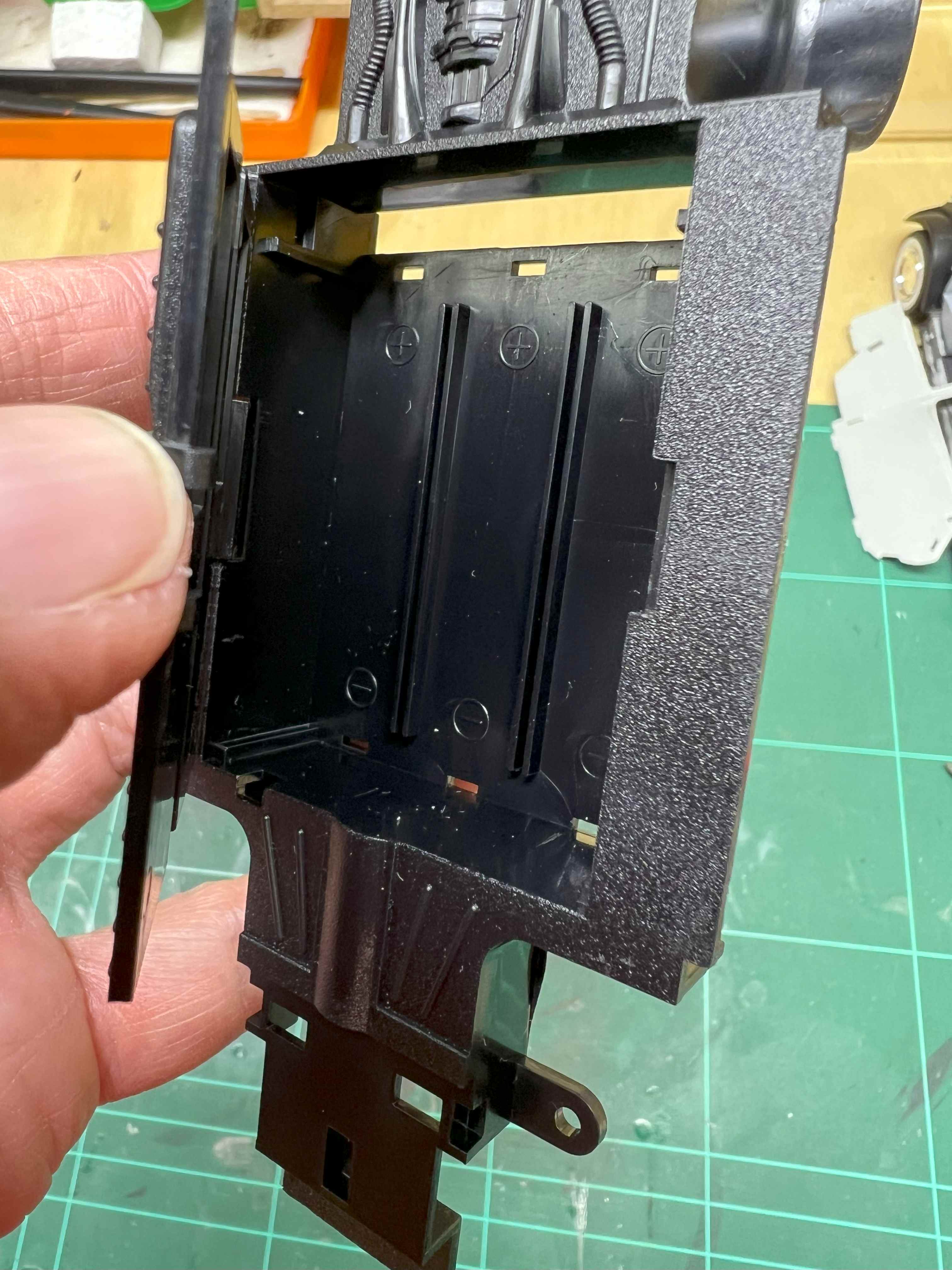

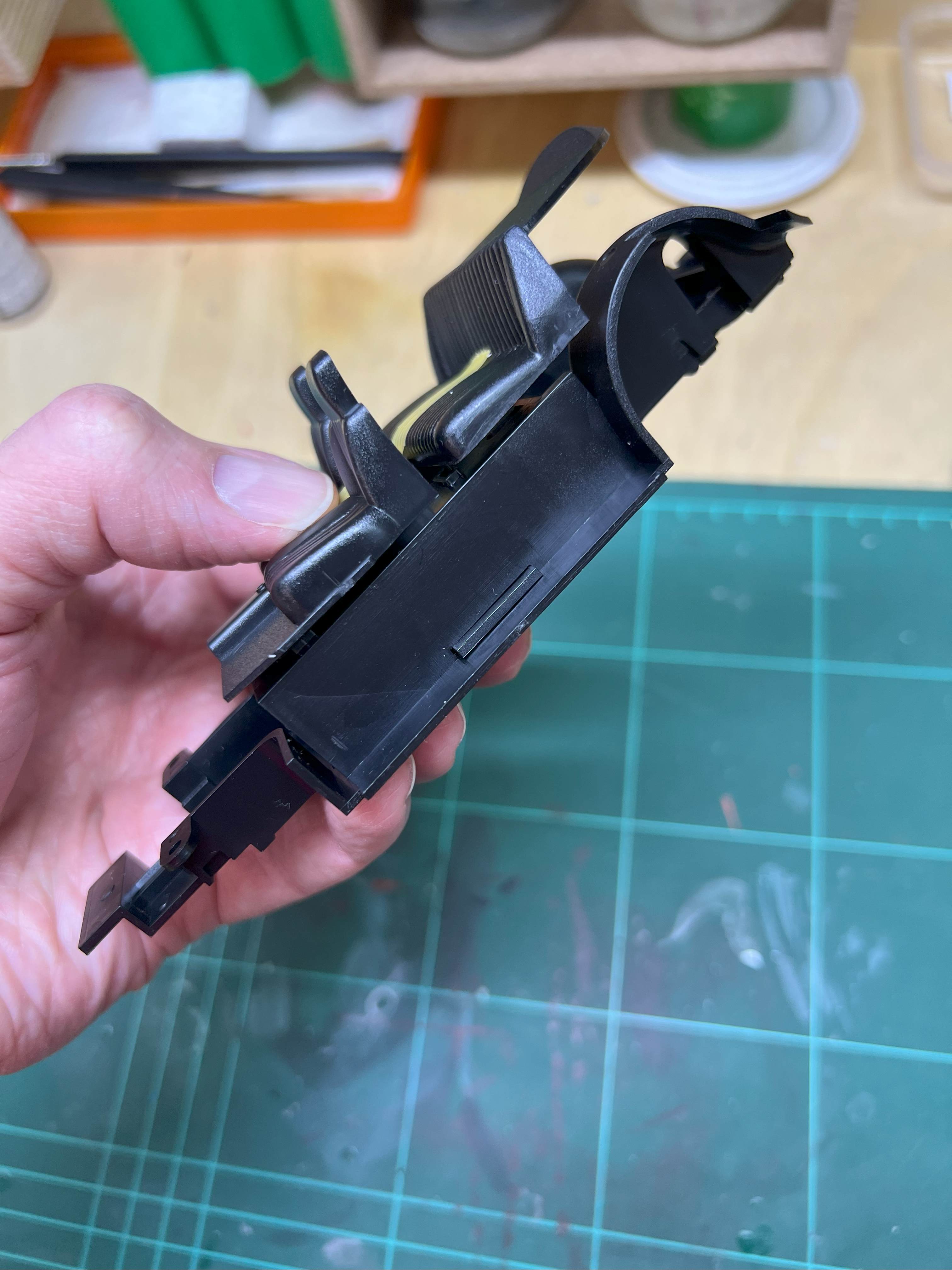

Dann habe ich aber angefangen mich mit den einzelnen Teilen zu beschäftigen. Was mir bei meinen Nachforschungen entgangen war, ist die Tatsache, dass der Bausatz von Aoshima ein Batteriefach mitbringt. Wahrscheinlich um eine entsprechende Beleuchtung einzubauen.

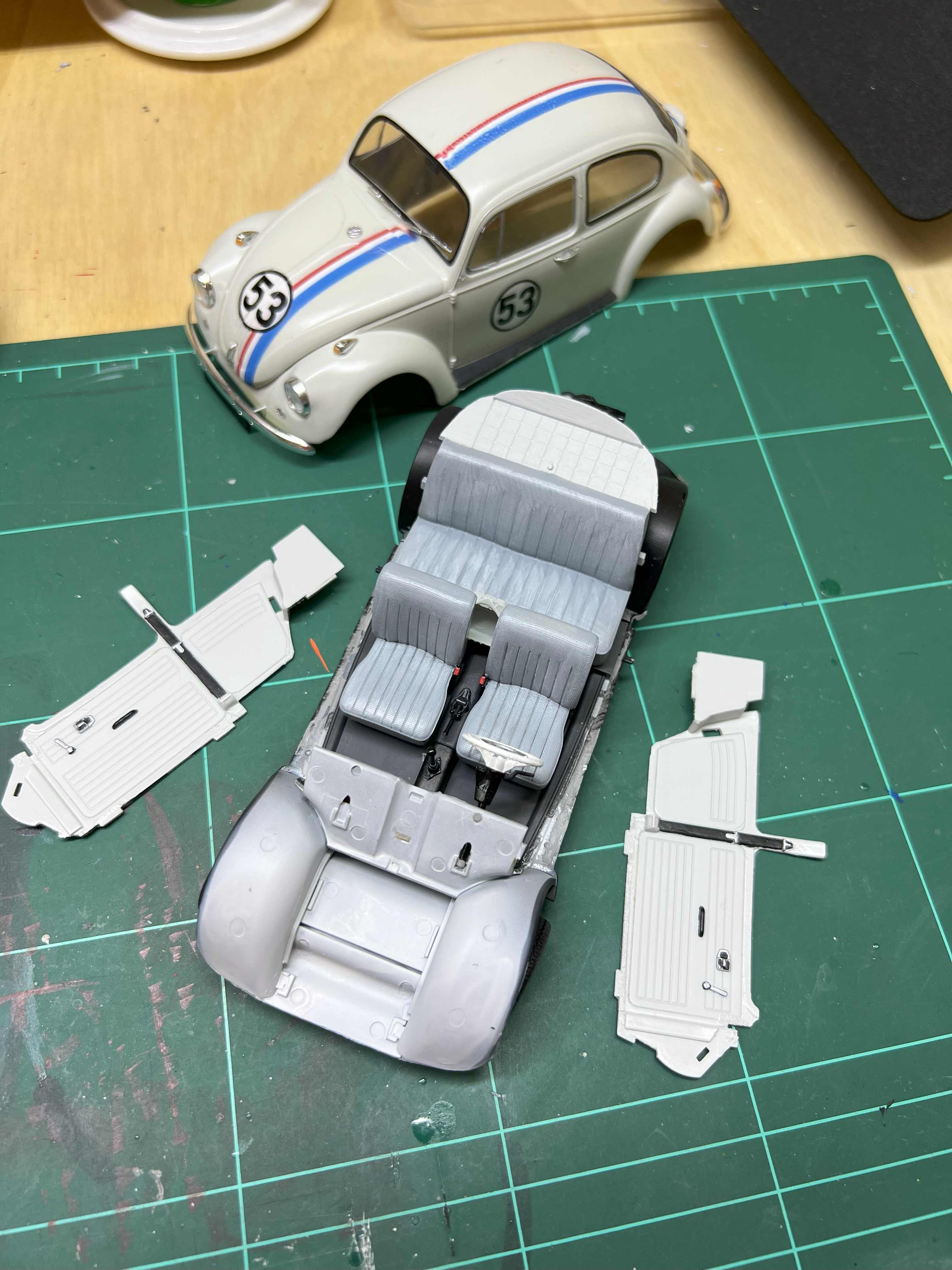

Damit einher geht auch, dass Platz für die Sitze fehlen und diese somit ziemlich gedrungen wirken. Das war überhaupt nichts für mich und da ich weiß, dass mein Onkel also absoluter Käfer-Fan das sofort sieht, musste Abhilfe her.

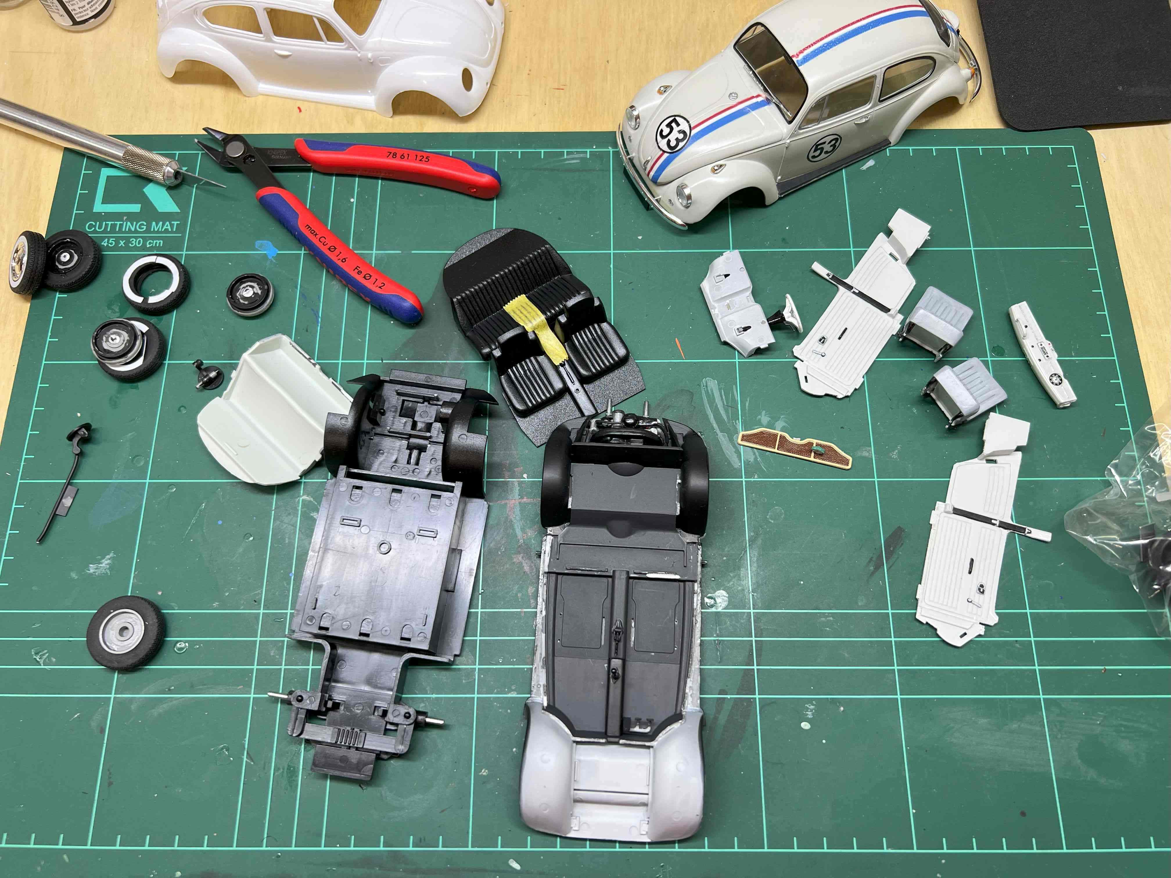

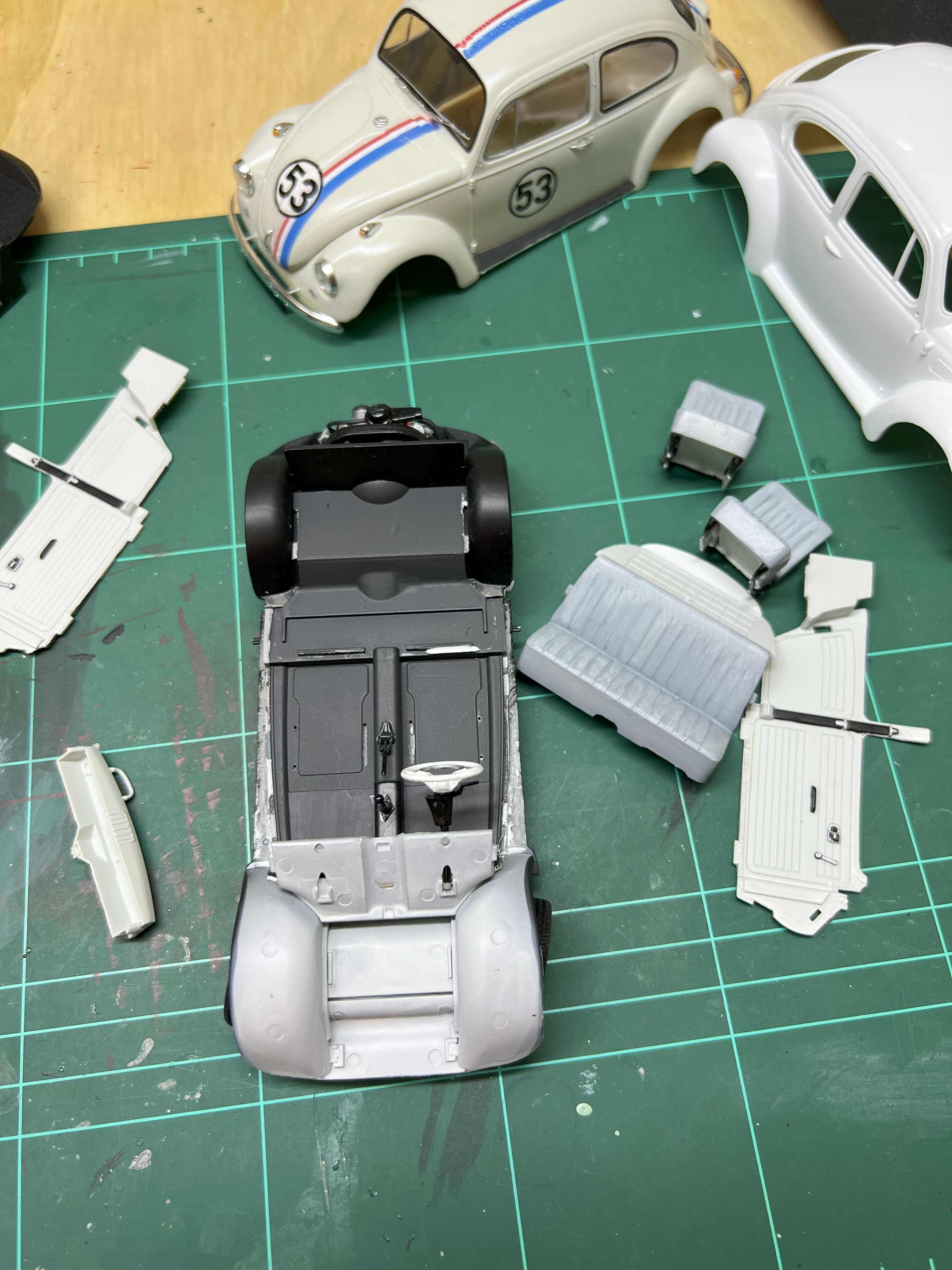

Erst hatte ich überlegt, das Batteriefach einfach rauszuschneiden und das Loch im Boden zuzumachen. Aber dann kam mir die Idee, dass ich ein anderes Projekt von mir, was ich als gescheitert betrachtet hatte, nutzen könnte.

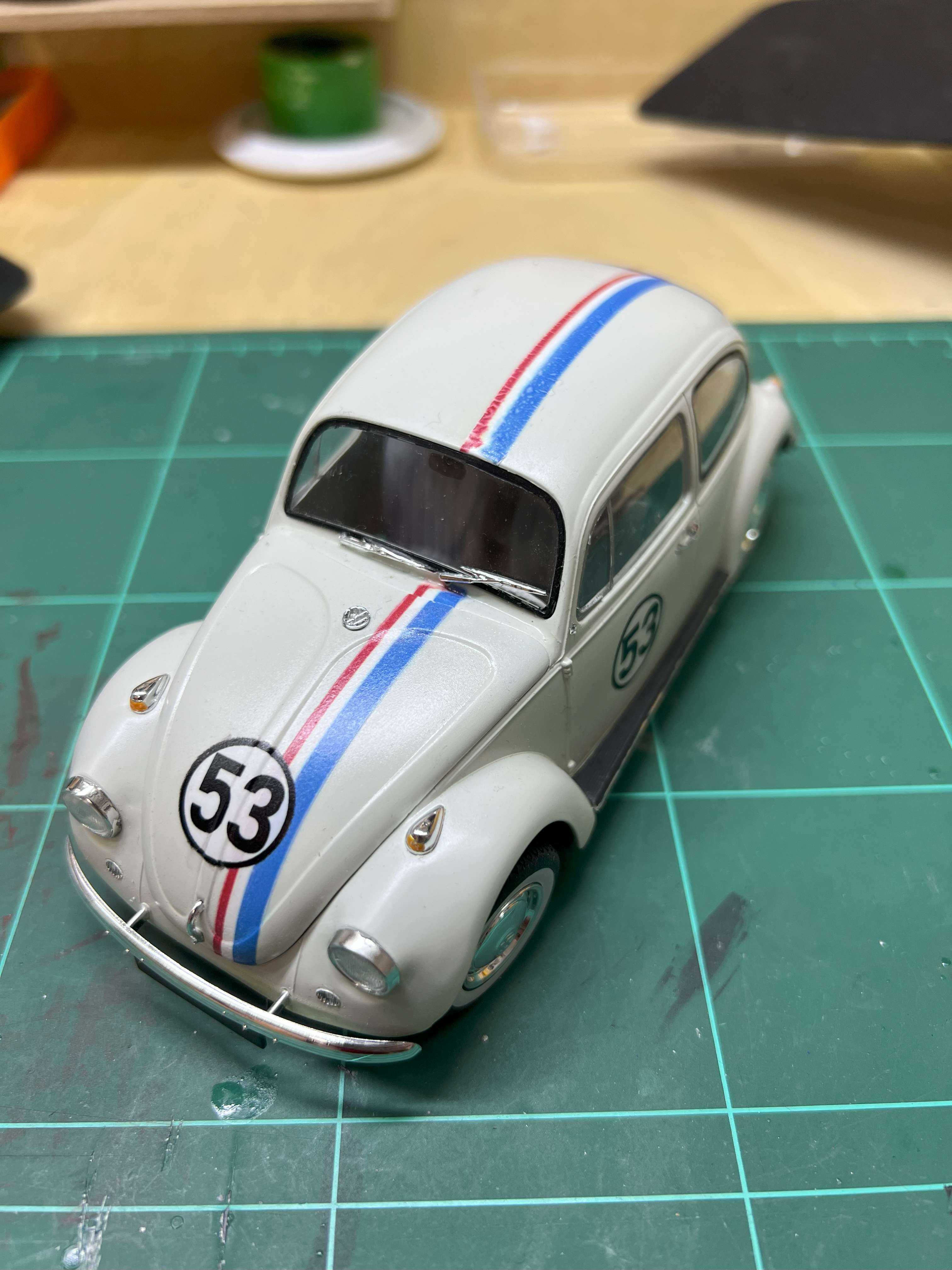

Dies war der Bausatz von Revell und den habe ich erst mal vorsichtig zerlegt.

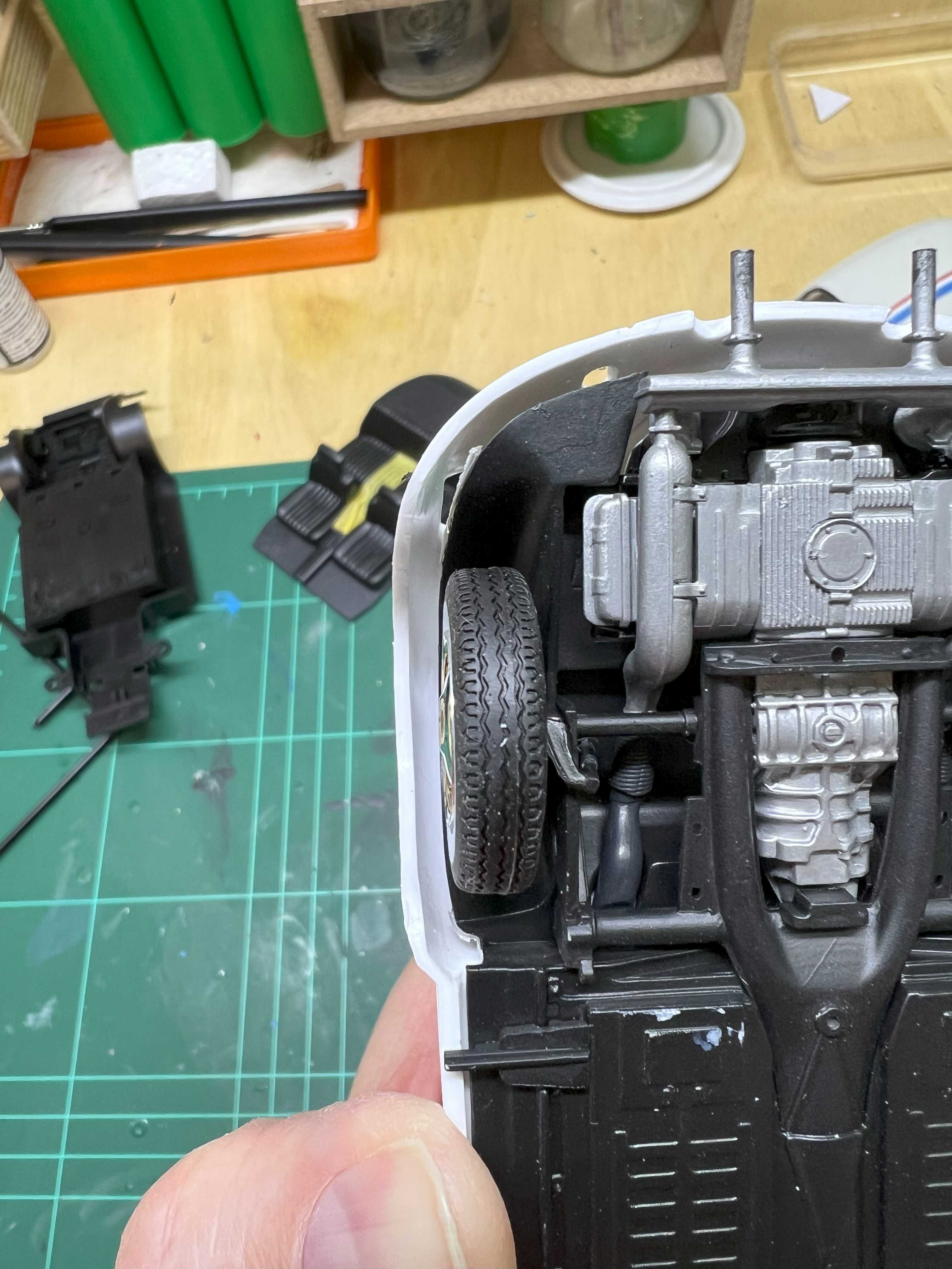

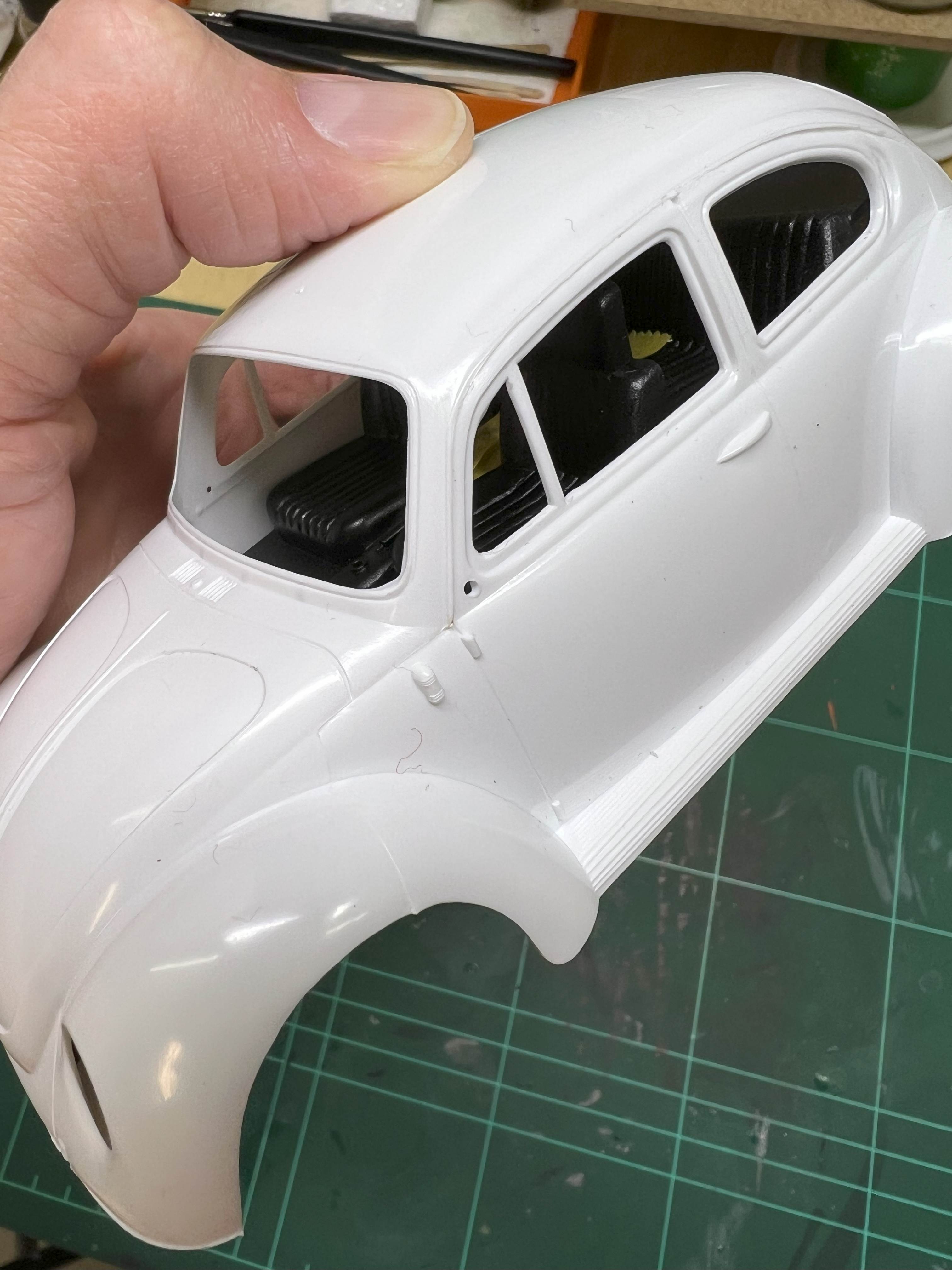

Der Fahrzeugboden des Revll-Kits passt ziemlich gut unter die Aoshima-Karosserie. Leider ist der Achsstand bei dem Revell Modell etwas zu schmal und sieht am Ende doof aus.

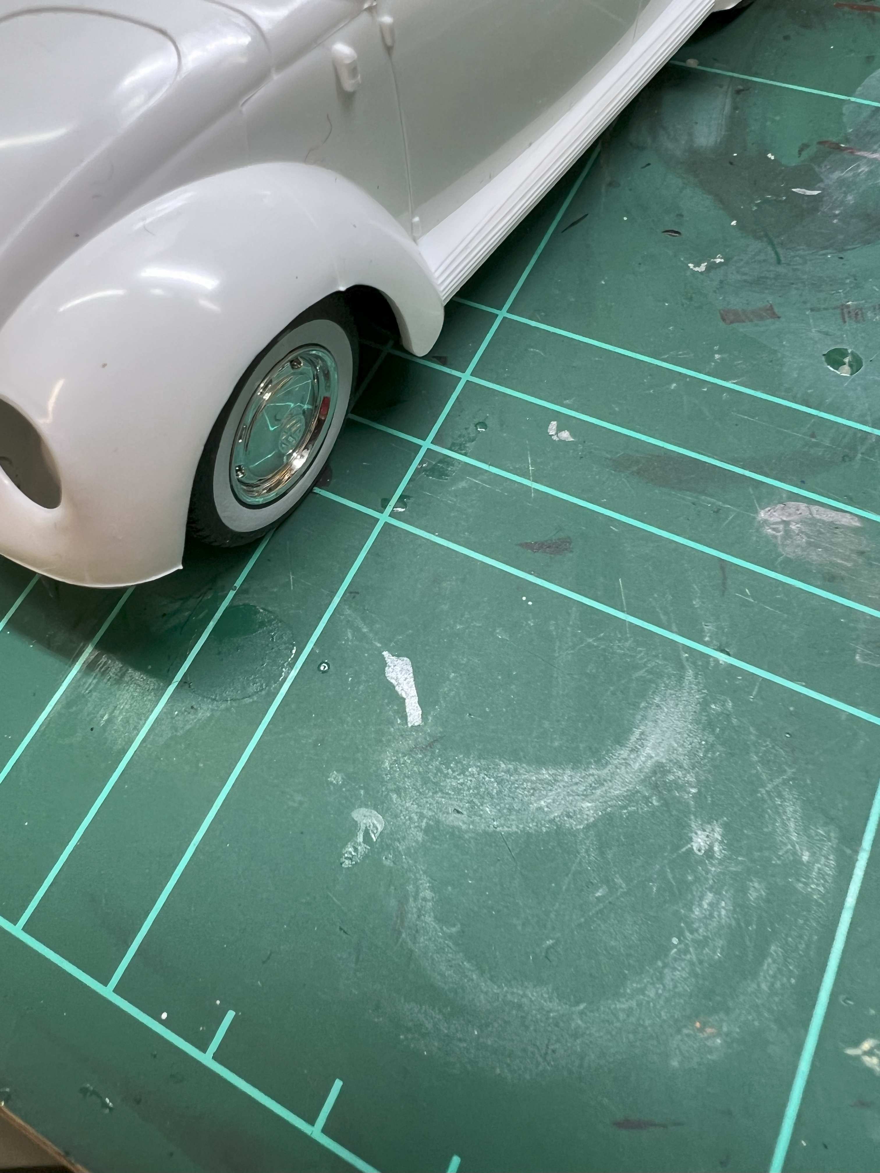

Ein besseres Foto habe ich leider nicht, aber das Ergebnis war zum heulen. Teilweise dunkle Stellen, z.B. auf den Kotflügeln. Eine homogene Schicht war das auf keinen Fall.
Also musste der Lack wieder runter. Da ich kein Fan von der Sauerei mit Chemie bin, habe ich ein andere Variante getestet.

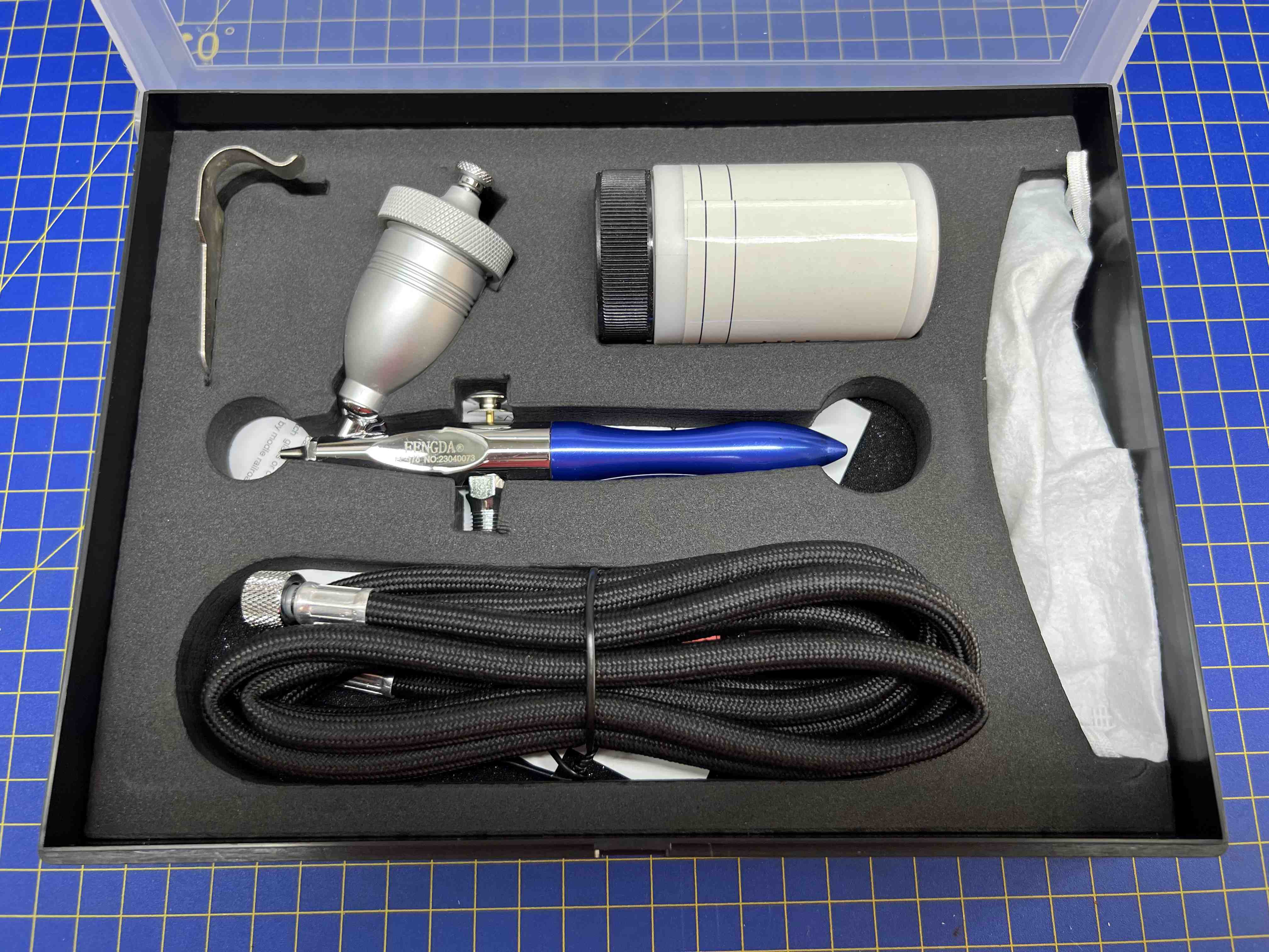

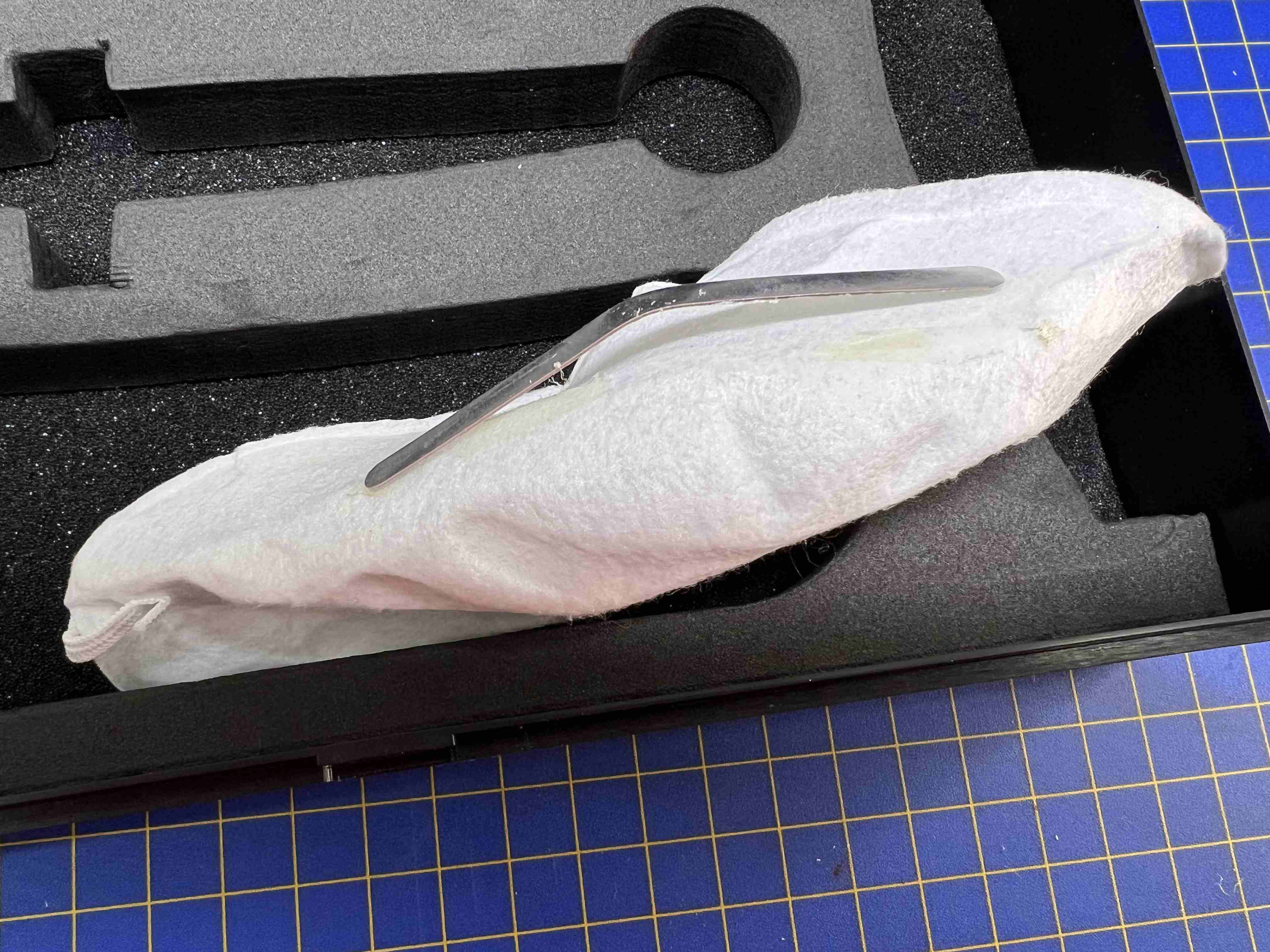

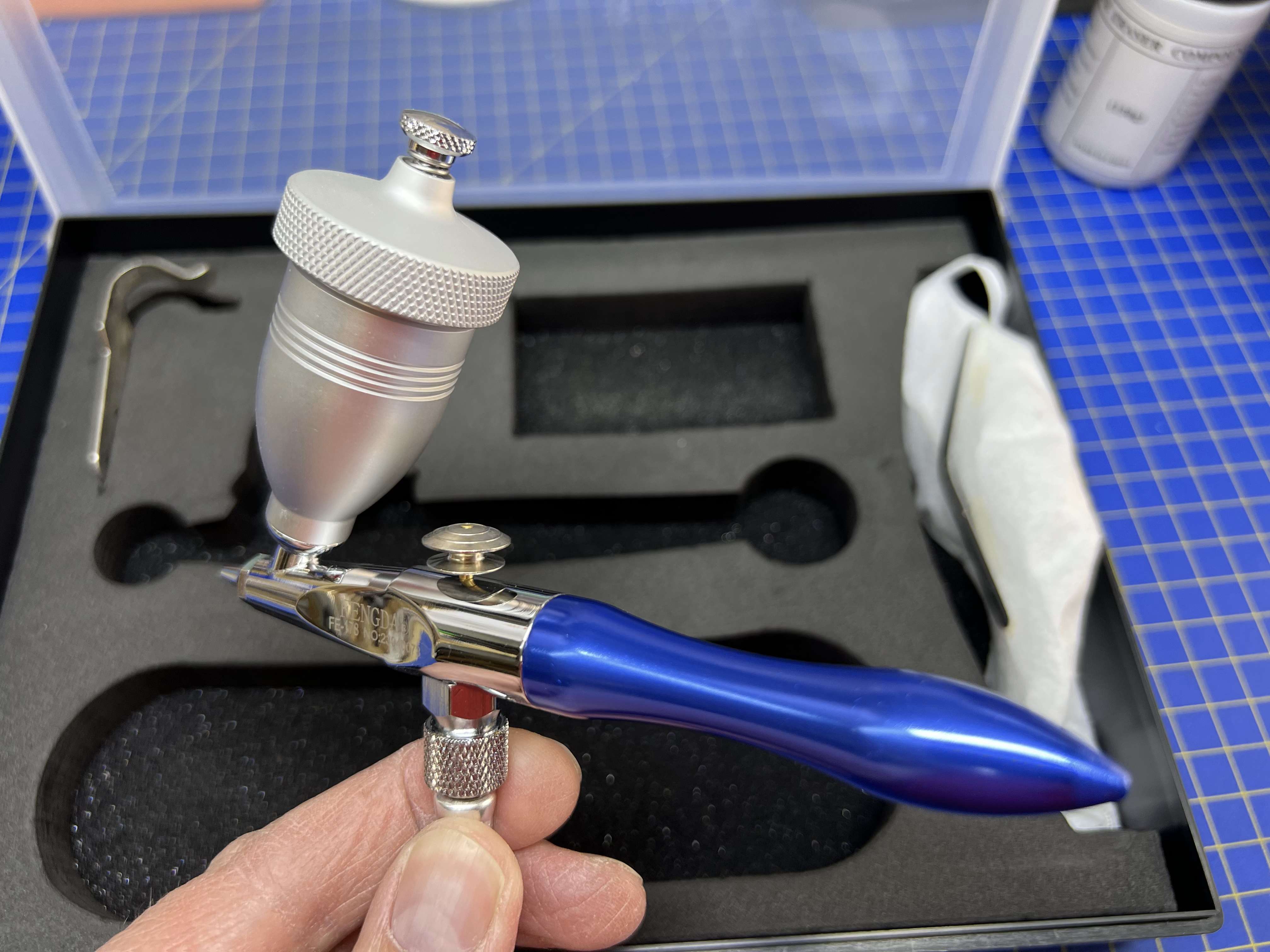

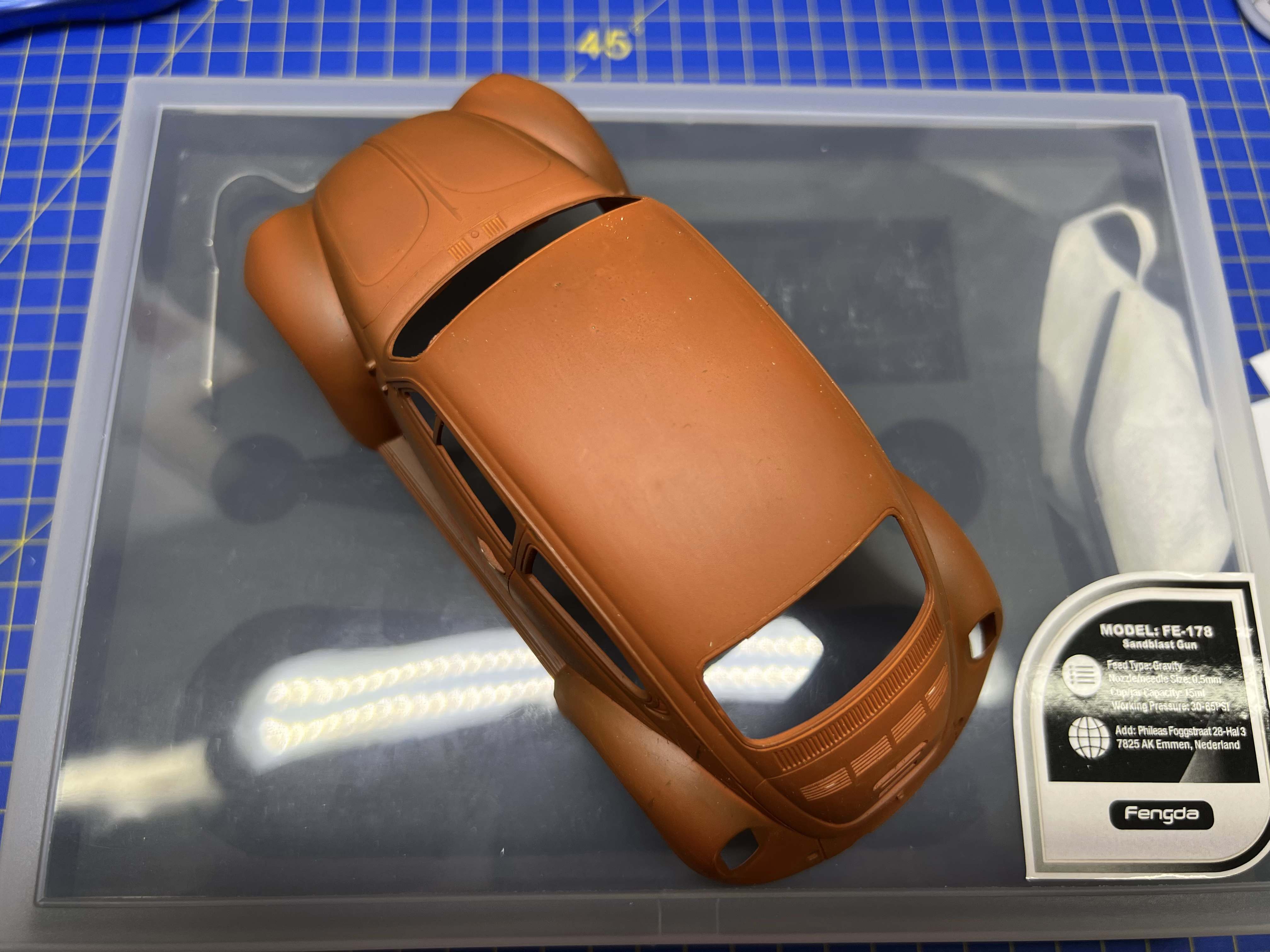

Ich habe mir eine Sandstrahlpistole zugelegt und damit versucht den Lack wieder runterzubekommen.
Weil ich ziemlich im Stress war und meine Geduld ziemlich schnell am Ende war, habe ich auch davon keine Bild. Aber ich kann euch sagen, dass mit der Sandstrahlpistole war nicht die beste Idee.
Am Ende hatte ich wenigstens eine ziemlich gleichmäßig geschliffene Karosserie vor mir. Der Lack ist nicht wirklich runter gegangen. Da werde ich sicherlich noch mal in aller Ruhe ohne Zeitdruck einen Versuch machen. Es staubt auf jeden Fall ziemlich ordentlich.
Hiermal ein paar Bilder der Pistole:
Die beiliegende Staubmaske kann jeden Falls direkt in den Müll wandern.

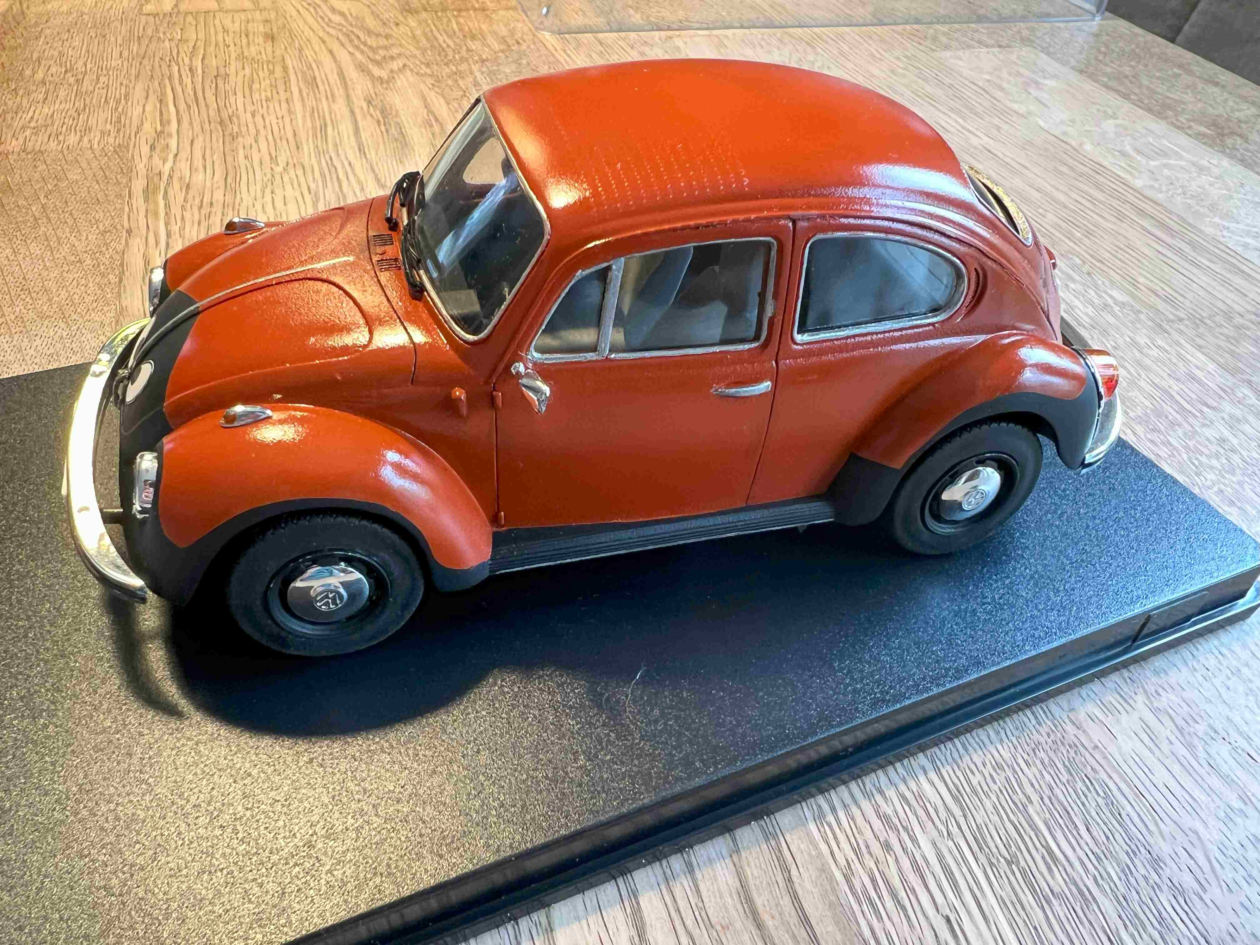

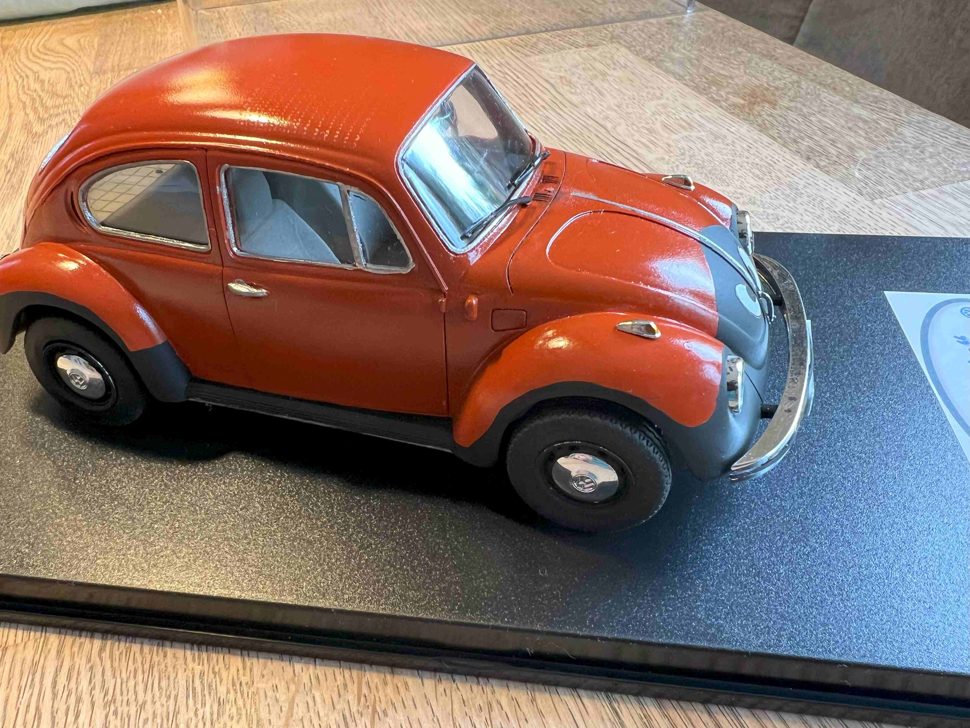

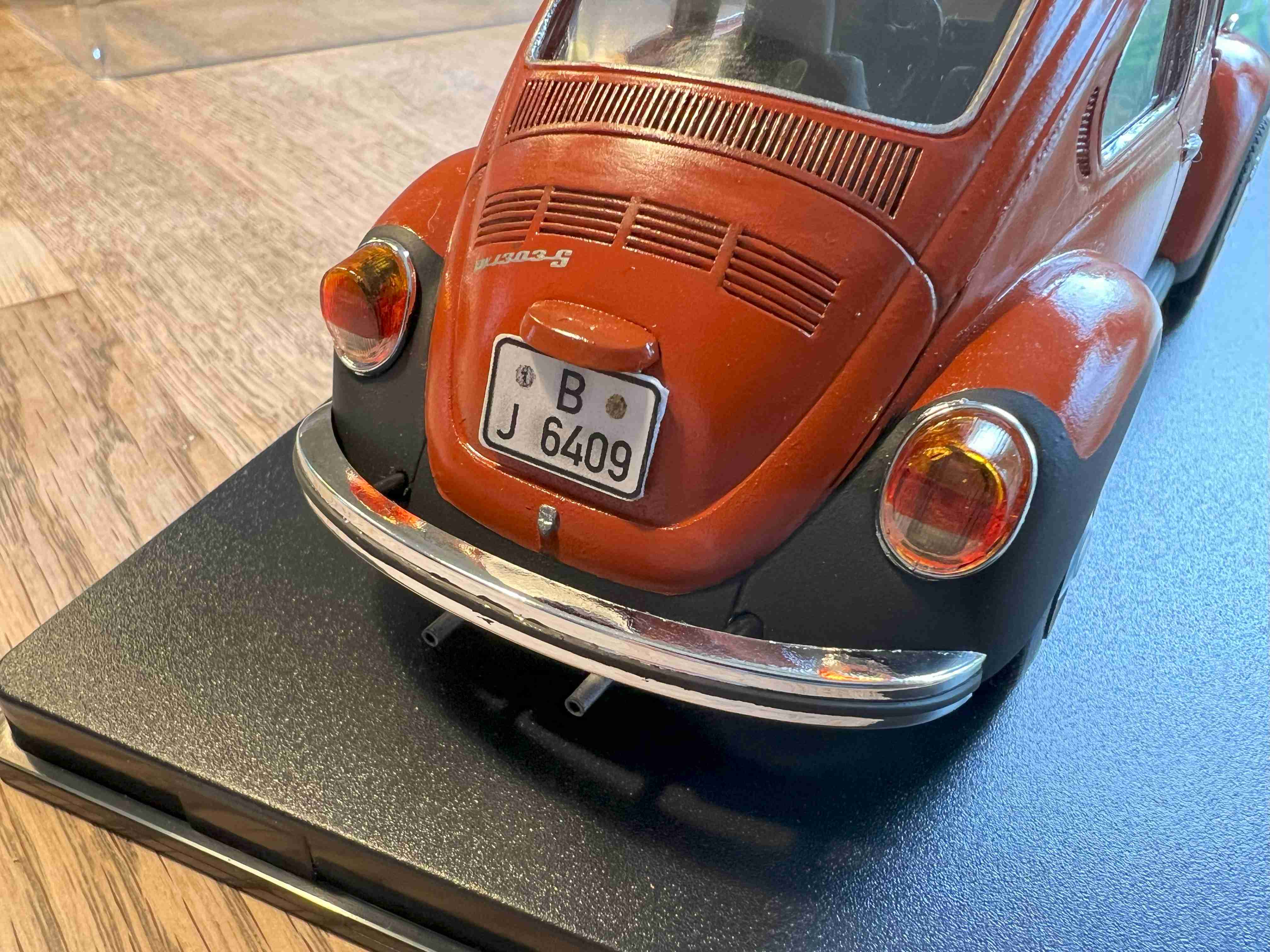

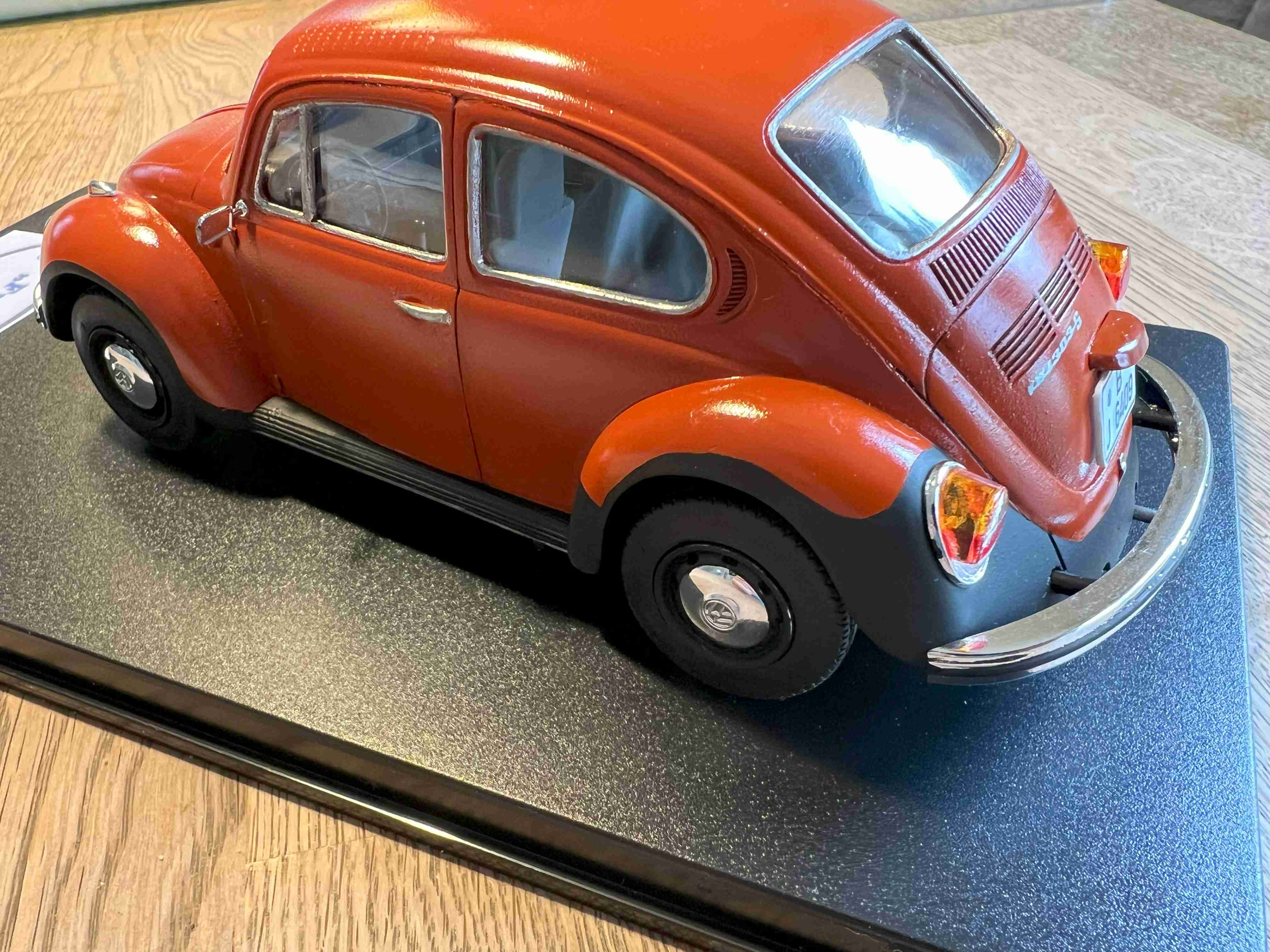

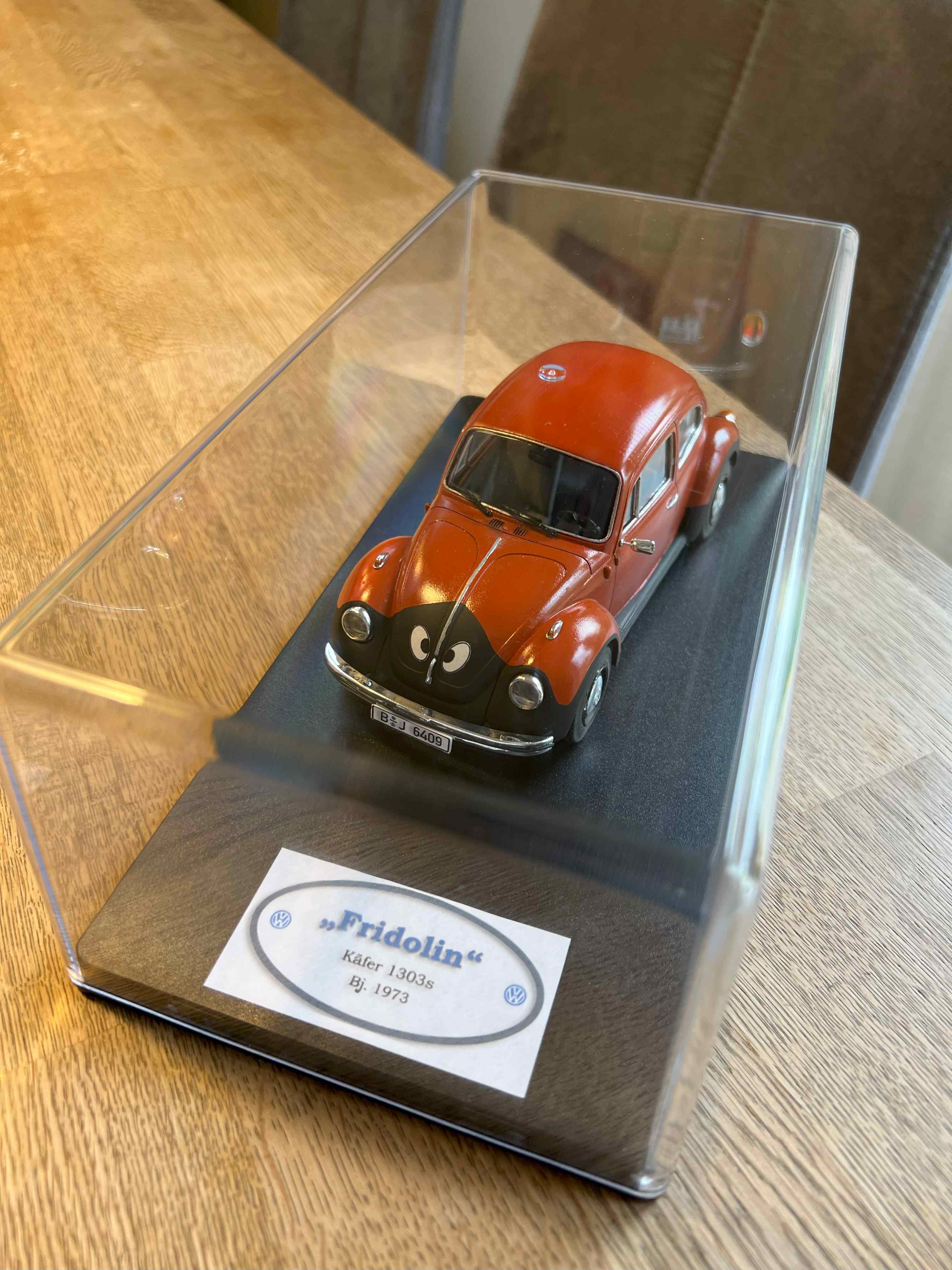

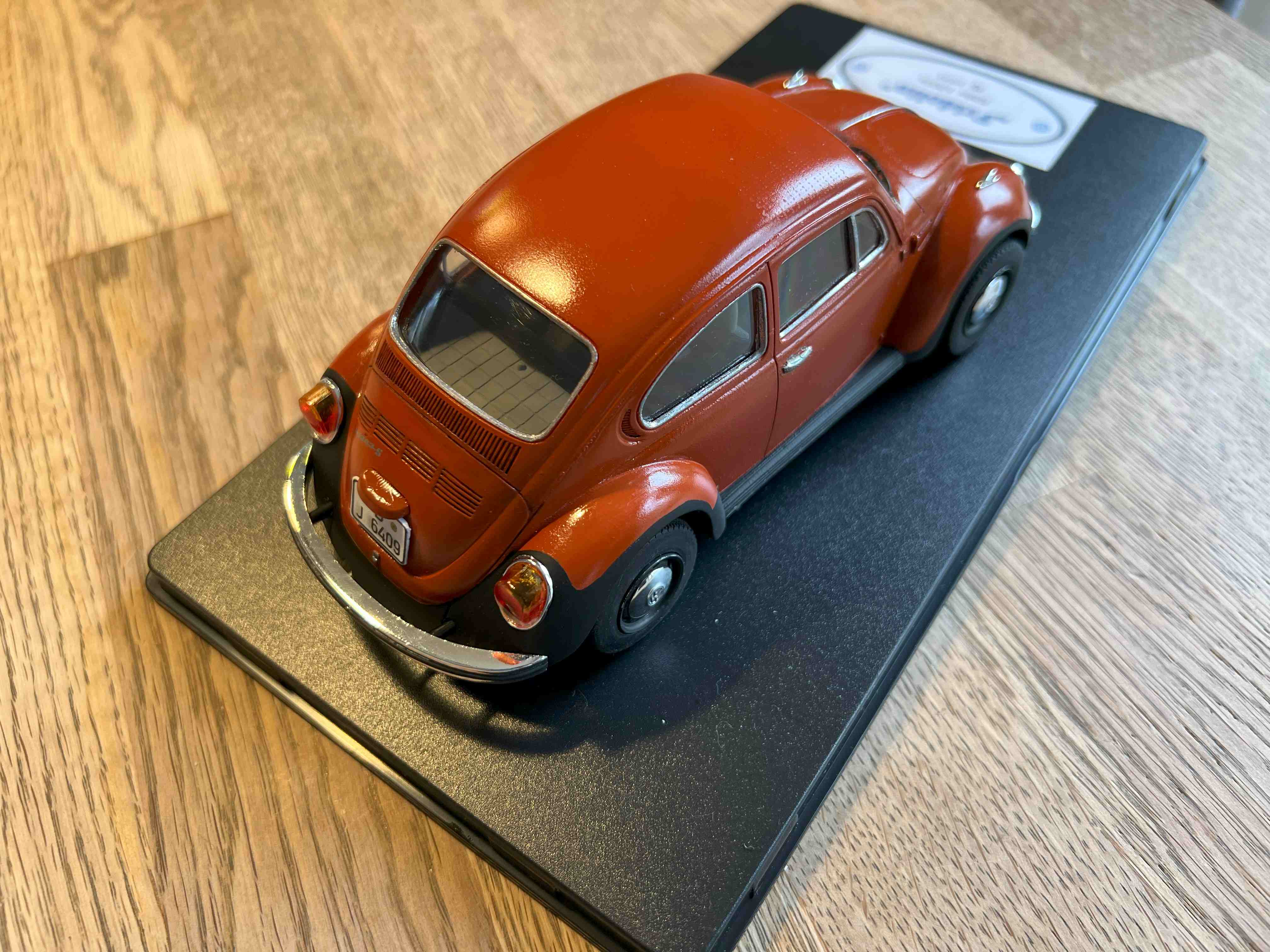

Aber vom fertigen Modell kann ich euch Bilder zeigen:
Und zum Vergleich hier noch das Foto mit dem Original. Ich glaube ich habe nicht allzu falsch gelegen, jedenfalls zeigte mir das die Reaktion meines Onkels, als er den Käfer ausgepackt hatte.

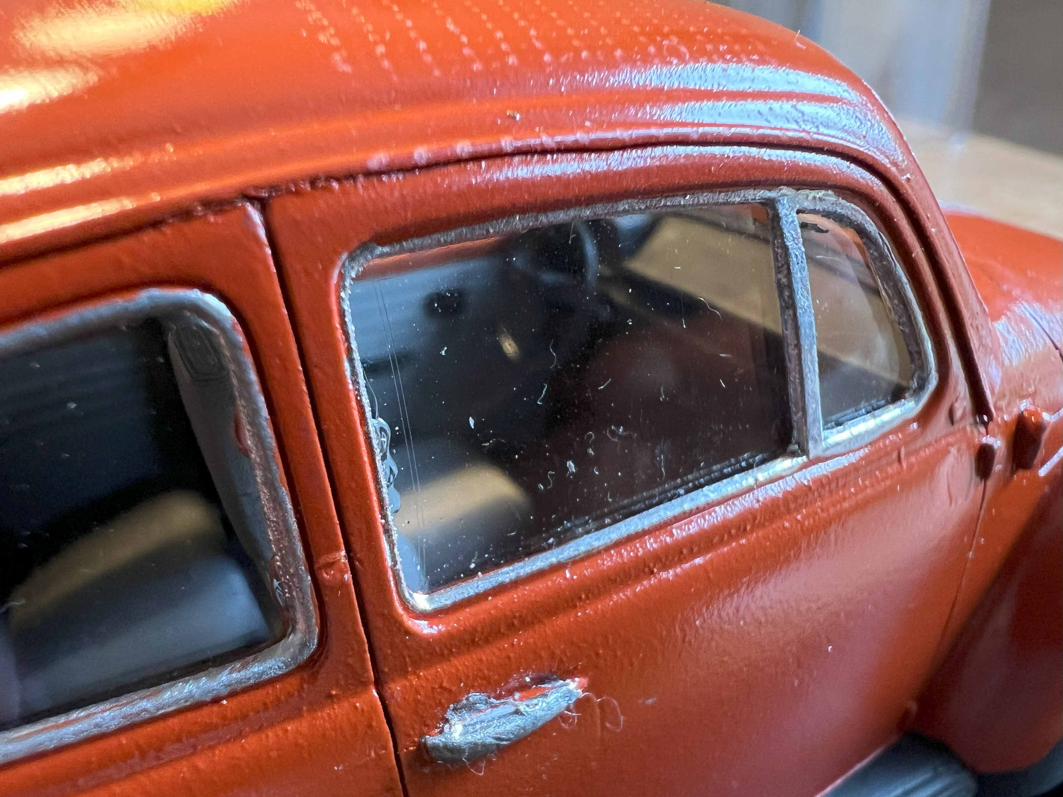

Was ich noch vergessen habe zu erwähnen. Die Spuren auf dem Dach habe ich auch erst ganz zum Schluß auf den Fotos gesehen. Mit bloßem Auge sind die kaum wahrnehmbar. Scheinen wohl von einem Klebestreifen zu kommen.
Die habe ich natürlich noch wegpoliert. Dann aber keine neuen Fotos mehr gemacht.
