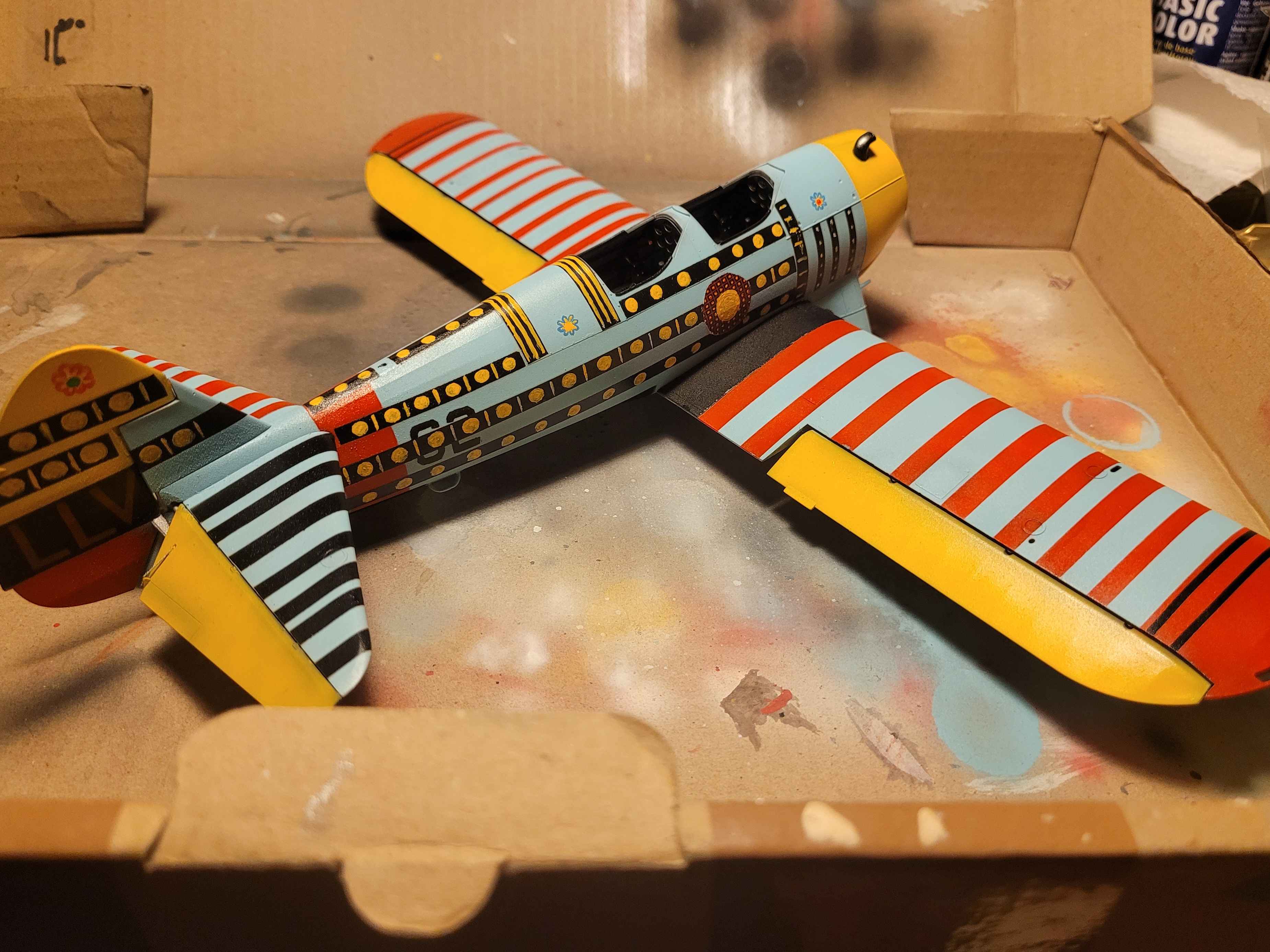

Mein Fazit des Abends: irjendwat stimmt da nich!
Entweder bin ich zu doof für Klarlack (was durchaus sein kann, hab ich damit dich noch nie hantiert vorher)...oder meine Technik, was mit Airbrush zu machen, ist nicht ganz okay...oder mein "Kompressor" ist der Aufgabe einfach nicht gewachsen.
Klarlack is drauf, alles schön und gut...aber das ähnelt jetzt mehr ner samtigen Oberfläche, nix da glatt und schön :?
Naja, wenigstens wurden die Farben dadurch kräftiger und vom Pre-Shading sieht man auch wieder bisschen mehr.
Aber...seht selbst...
Der Propeller bekommt noch ein leichtes Wash, aber den hab ich halt gleich mitgemacht.
Übrigens...der neue Kompressor kommt schon morgen :lol:
Gruss, Steffen.

Ich bin nicht überrascht, ich schaffe das ja auch nicht, Airbrush&"farblos"...
Für mich ist auf den Bildern aber nichts "schlimmes" zu entdecken :thumbup:

Nee, übermäßig schlimm finde ich das jetzt auch nicht. Werd das jetzt auch so lassen, werd lediglich versuchen, das bisschen aufzupolieren, vllt bringt das ja was.
Jou, das Zeug macht nen sauguten Eindruck. :shock:

Ich finde den Glanzgrad richtig gut und würde da nichts mehr versuchen auzupolieren :thumbup:

Ich denke mal "glatt und schön" wäre auch nicht sonderlich realistisch. Ich finde, das passt wirklich gut.
Wenn es dich aber wirklich in den Fingern zwecks Nachschleifen juckt, dann höchstens hinten vor dem Seitenruder. Da sieht es für mich etwas gröber aus. Aber ehrlich, das kann auch einfach nur Dreck sein. Ich würd es lassen.
Tolles Flugzeug bislang. Und dann noch die Pril-Blumen :lol:

Hi Steffen ,
ich schätze mal , das der Klarlack nicht genügend verdünnt war um sich sauber zu nivilieren. Da Klarlack auch recht schnell trocknet hast Du dann eine etwas rauhe Oberfläche ...
Aber das sieht man doch auch nurauf Deinen Fotos . Wenn die da so steht wird das wohl kaum jemand sehen .
Alles was Du jetzt versuchen würdest versaut Dir ggf dann die ganze Lackierung

Erstmal lieben Dank für euer Interesse und euer Feedback, manchmal ist das echt Gold wert. :thumbup:
Ihr habt mich überzeugt, ich lass das so. Hab mir das ganze mal in Ruhe bei Tageslicht angesehen, nicht mit der bösen Lampe direkt oben drüber. Sieht dann tatsächlich garnicht so wild aus. Eher nach seidenmatt+ :lol:
@Rafael: Ja, die Pril-Blumen :lol: die sind halt auf dem Original drauf, was soll man machen :D
Auch wenn ich mich mit denen echt schwer getan hab.
@Ralf: danke für den Tipp mit dem zu geringen Verdünnen. Hätte ich so nicht gedacht :thumbup:

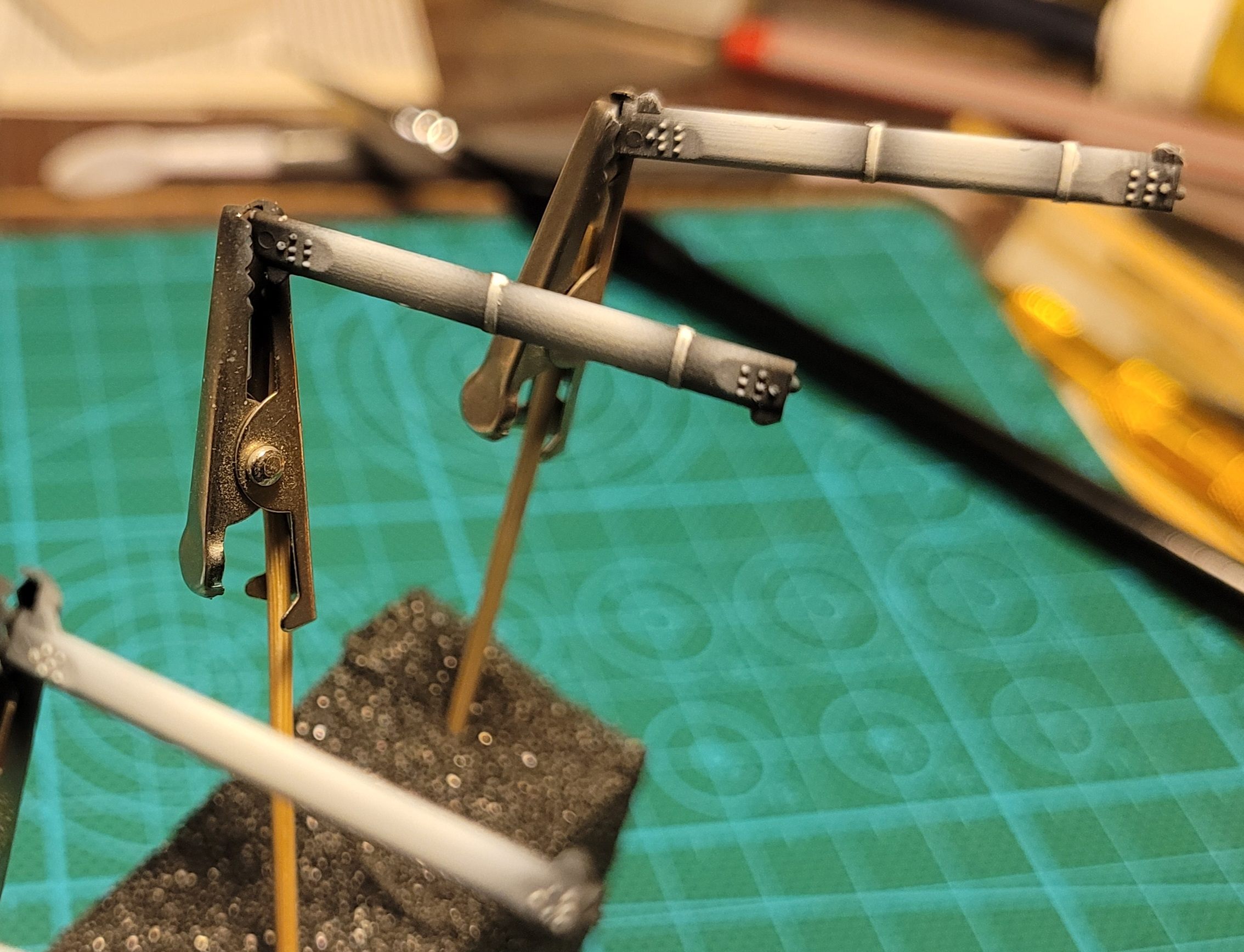

Danach hab ich mich endlich den Tragflächenstreben gewidmet. Hab das lange vor mir her geschoben, weil ich Teile mit solchen Angüssen nahezu hasse:
Angüsse mittendrin bedeutet meist, nacharbeiten oder irgendwie clever festhalten beim lackieren. Hatte grad so genügend Fläche für meine kleinen Klammern.

ich denke auch, dass der Klarlack zu schnell trocknet, das geht mir auch oft so, wenn ich ihn mit der Airbrush aufbringe.
Manchmal wird es besser, wenn man etwas Flowimprover dazu mischt.
Nachpolieren würde ich aber bei einem Flieger auch nicht, das mache ich nur bei Autos mit Hochglanzlackierung.
Was du bisher hier zeigst ist absolut top und das Problem mit dem Decal und dem gerissenen Lack tut mir echt leid.
