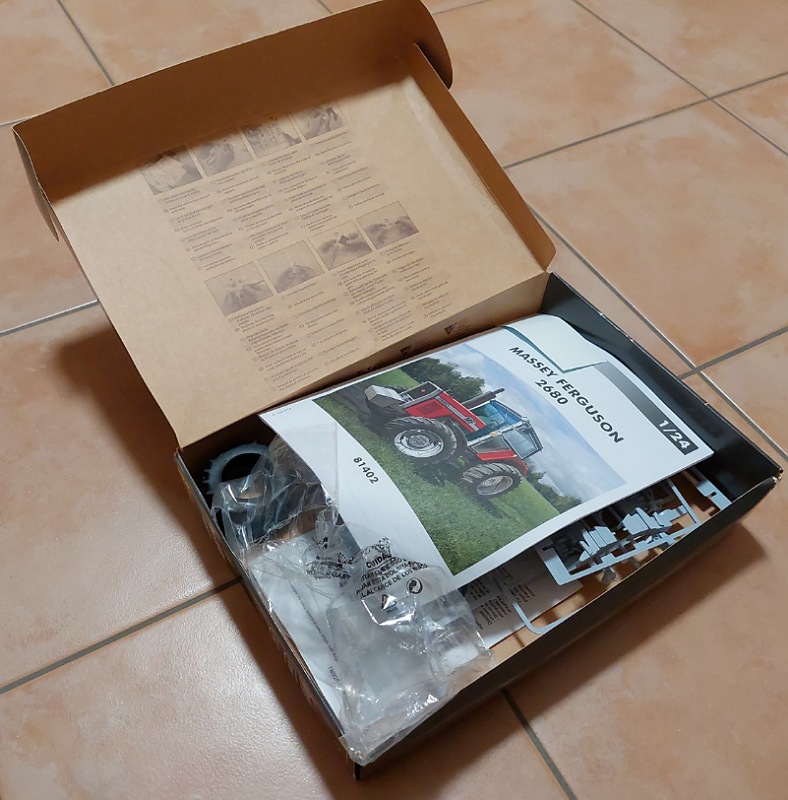

Wie auf dem Karton zu lesen, besteht der Bausatz aus 45 Teilen.
Nachdem Öffnen sieht es so aus:
Inhalt
Inhalt
Diese Art von Karton finde ich persönlich praktischer, wenn man pausiert, Sachen in den Karton und sachlich verschlossen.

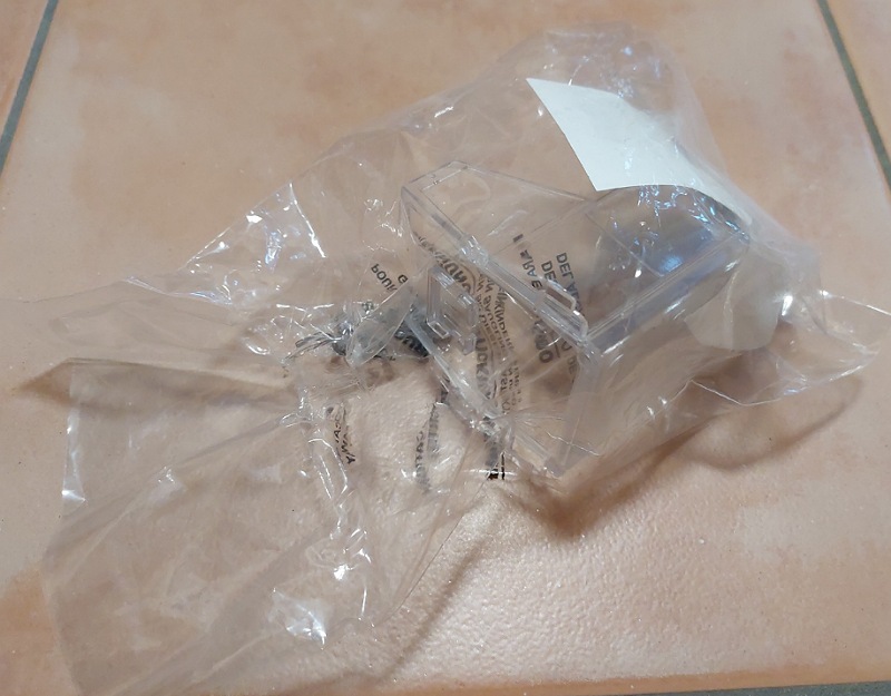

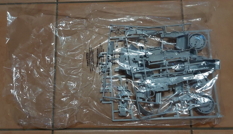

Man findet eine Bauanleitung, ein Hinweisblatt, vier Reifen, eine Tüte mit drei grauen Gießästen, eine Tüte mit Klarsichtteilen und Decals.

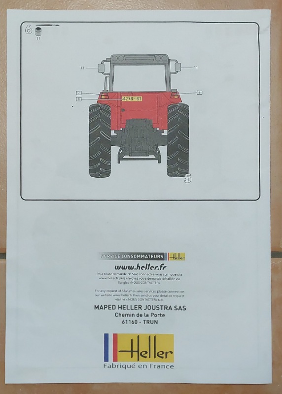

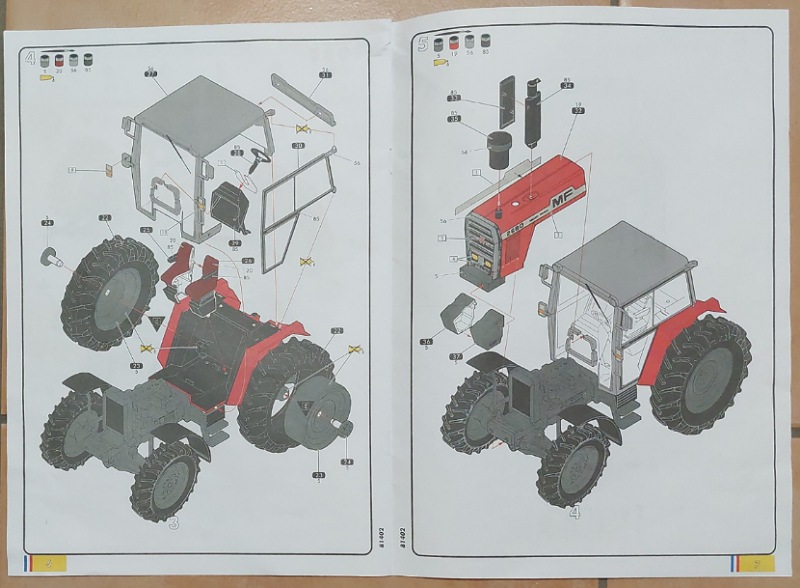

Die bunte Bauanleitung beschreibt übersichtliche 6 Schritte, erklärt die Zeichen und Farben und gibt einen kurzen Einblick über das Original-Fahrzeug, so, wie man es auch von Revell kennt.
Deckbild
Deckbild
Doppel1
Doppel1
Doppel2
Doppel2
Rücken
Rücken

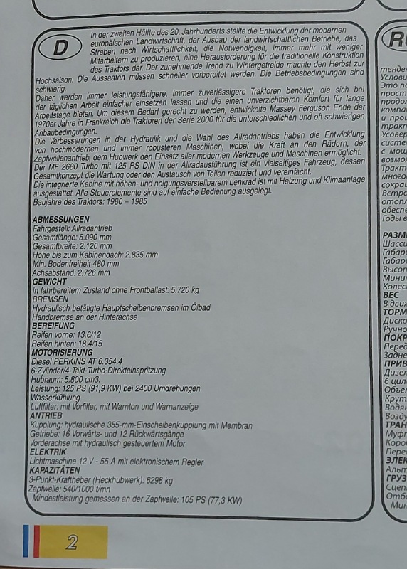

Geschichte
Geschichte

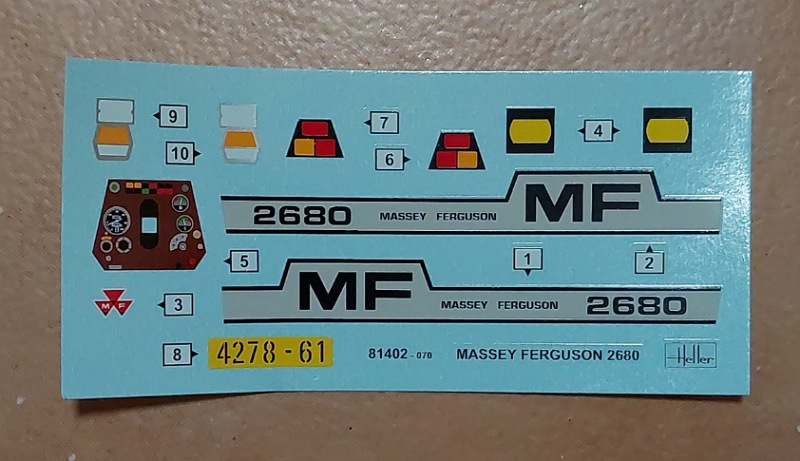

Decal
Decal

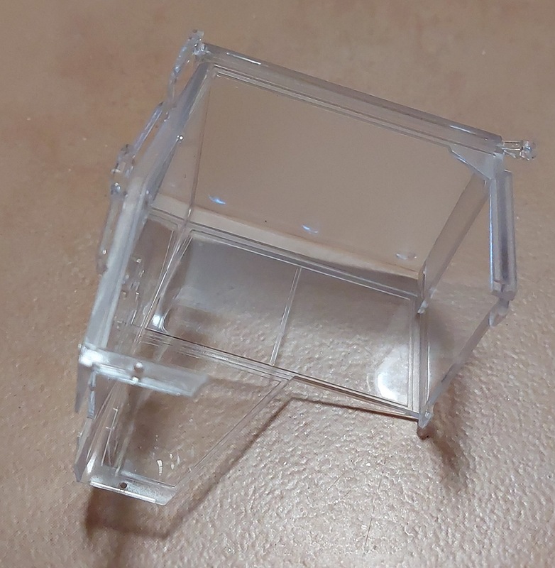

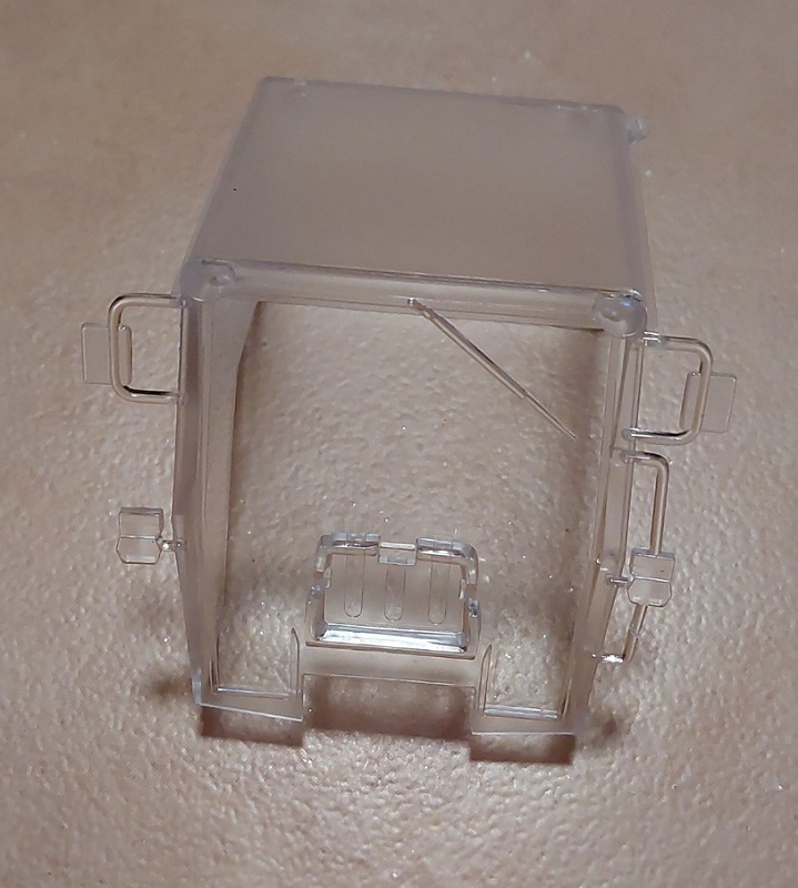

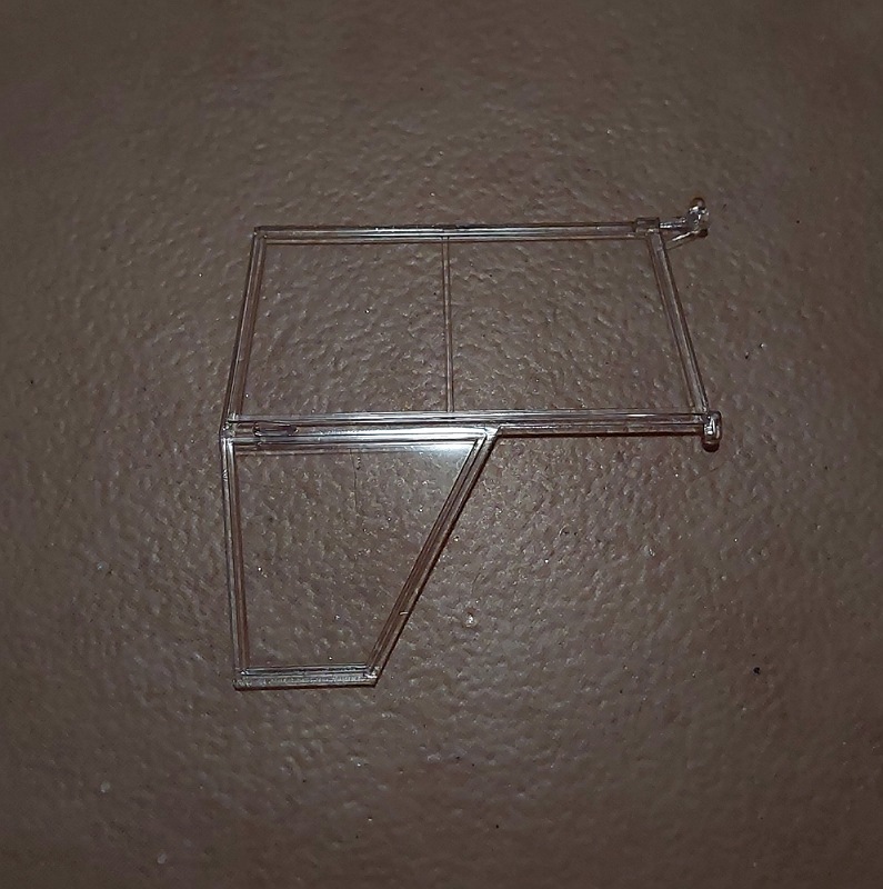

Die Glasteile:
Glas3 Tür
Glas3 Tür
Glas1 innen
Glas1 innen
Glas2 vorne
Glas2 vorne

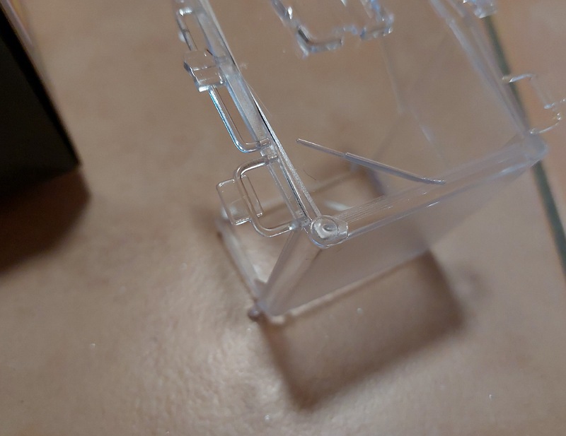

Hier stört mich schon, dass alles aus Glas ist, sowie, dass die Anbauteile angegossen sind. In der Folge ist Bruch schon vorprogrammiert, wie auch hier...

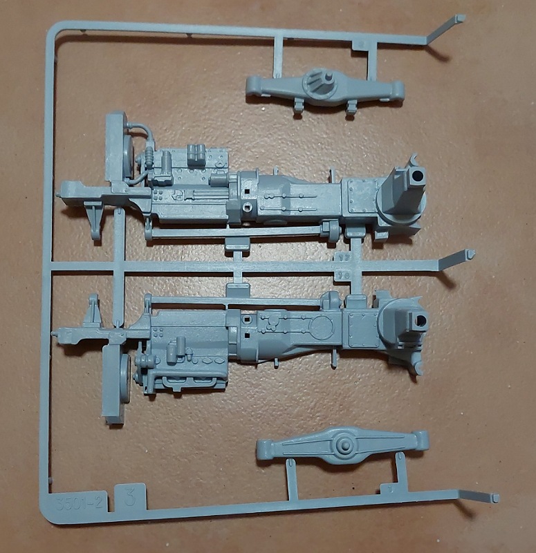

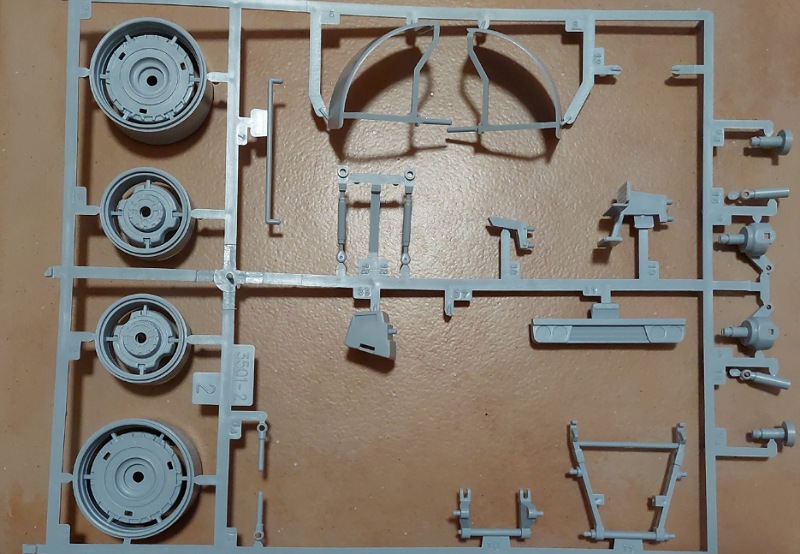

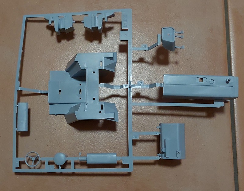

Die Grauen:
Grau1
Grau1
Grau2
Grau2
Grau3
Grau3

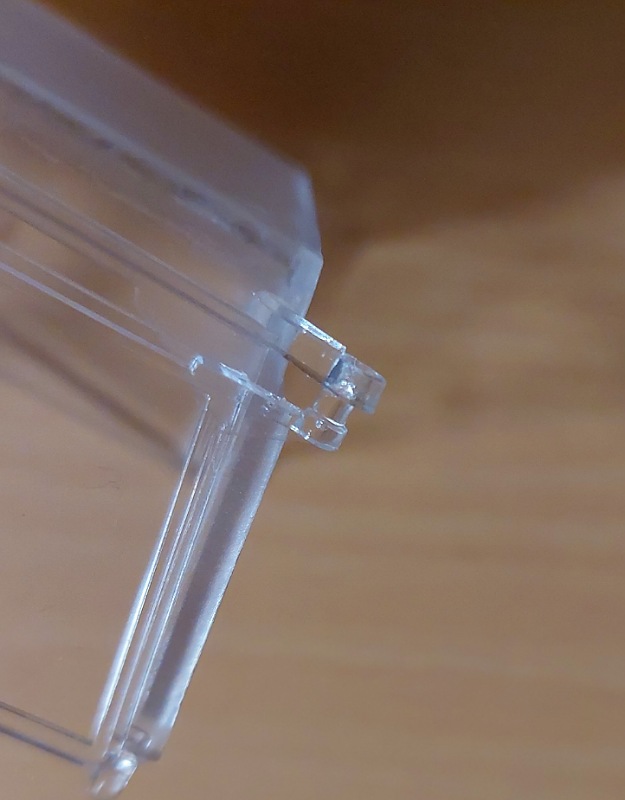

Wenn man Klarsichtteilen so konstruiert, dann muss es auch funktionieren, das erwarte ich. Aber die Tür lässt sich schon nicht einfach einsetzen...
Das Glas ist recht spröde, ein Nacharbeiten muss sehr vorsichtig passieren. Schade...

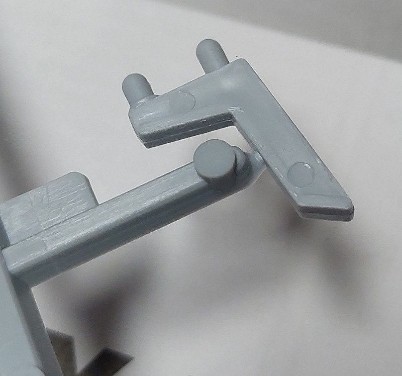

Drehzapfen zu dick
Drehzapfen zu dick

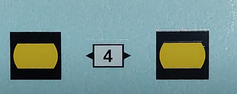

Der ganze Bausatz hat keine Gläser für Scheinwerfer etc.
Die Scheinwerfer sind Decals, warum dann aber nicht schöne Decals (siehe meinen T3 Camper :lol: )

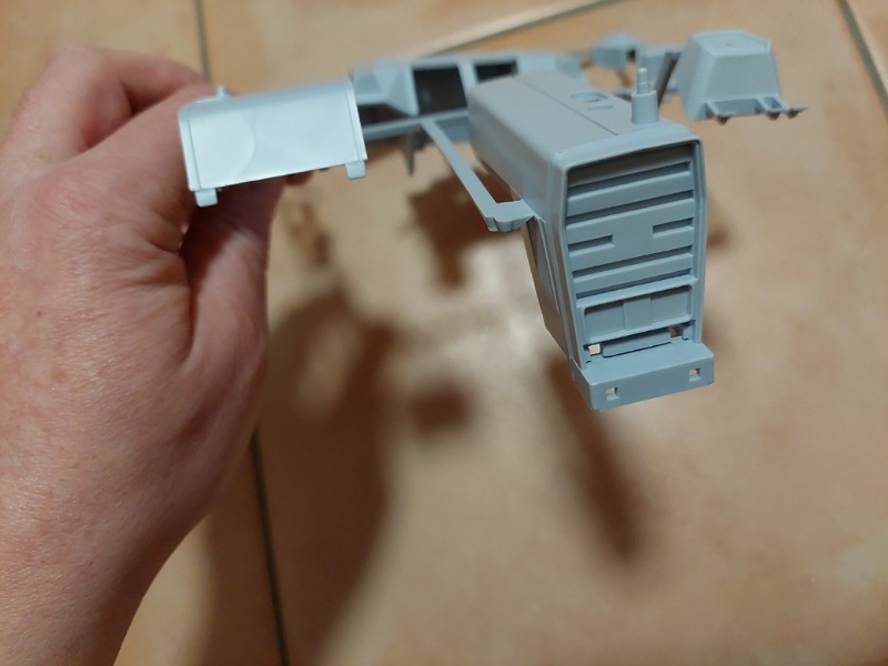

Haube
Haube
Decal Scheinwerfer
Decal Scheinwerfer

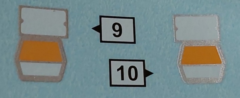

Das gleiche gilt für die Blinker und Arbeitsscheinwerfer... Keine Prismen etc angedeutet... Schwach, den Decals wäre es bestimmt egal gewesen, ob noch ein paar Linien mehr aufgedruckt werden...
Decal Blinker
Decal Blinker

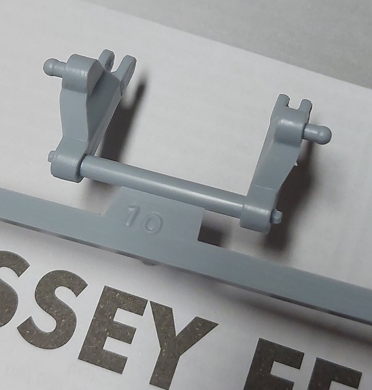

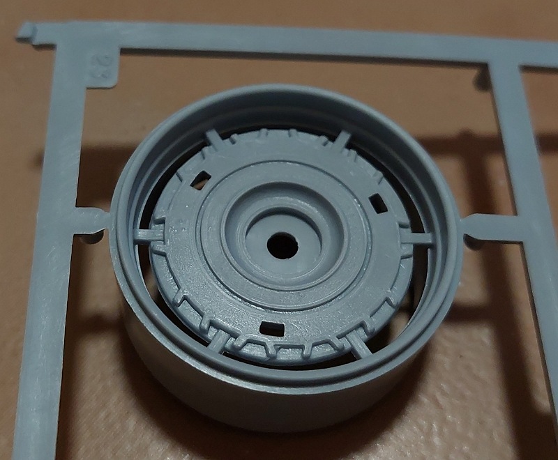

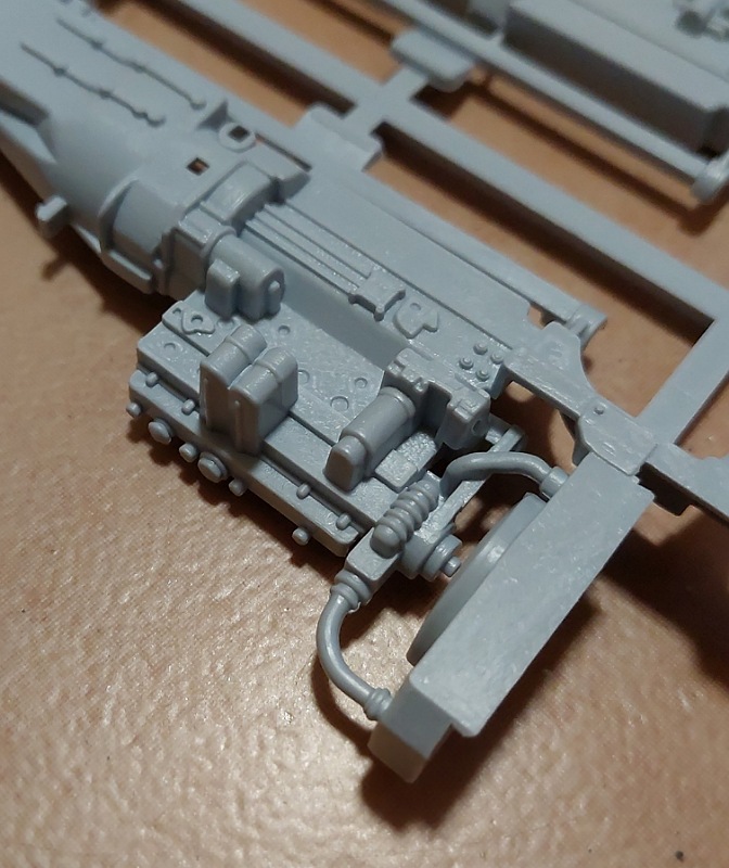

Soweit jetzt noch möglich, ein paar Details zu den sehr sauber gefertigten Teilen:
A
A
B
B

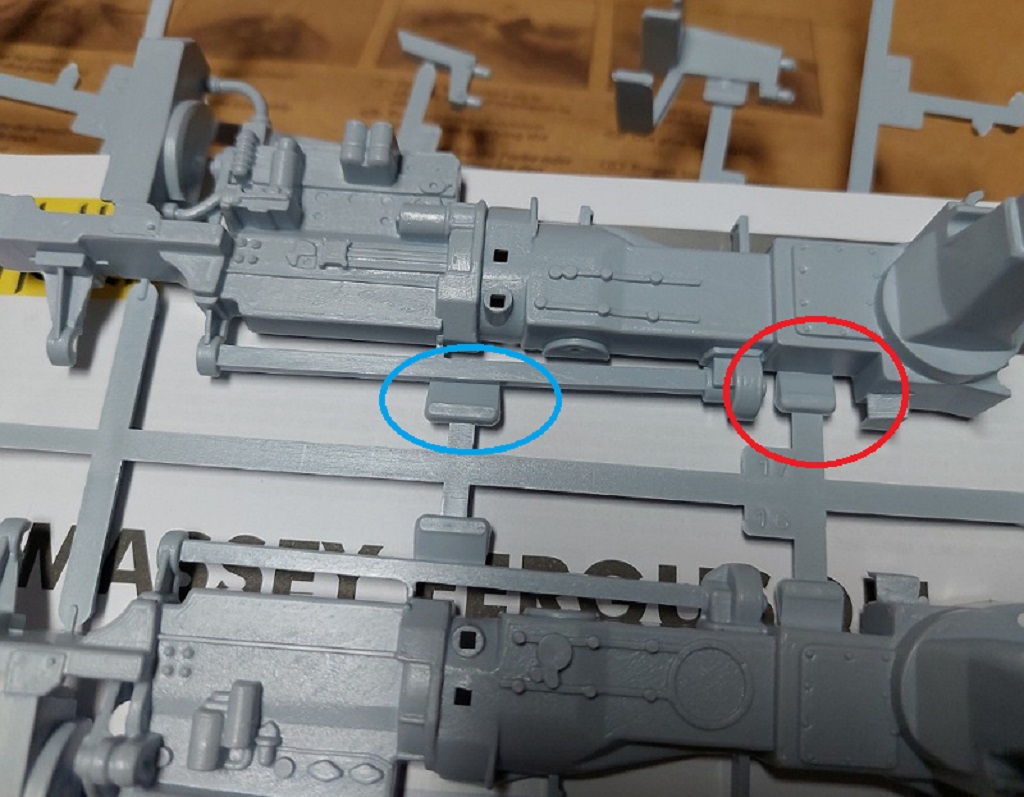

Was ich noch nachreichen möchte sind die besonderen Angußstellen, die ich bisher so noch nicht gesehen habe.
Es gibt recht dünne, wie ich sie kenne und eben sehr breite und flache:
Fein
Fein
Breit1
Breit1
Breit2
Breit2
Breit3
Breit3

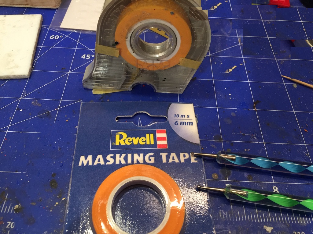

Aber mal Spass bei Seite, die Klarteile kann man doch ( soweit ich das sehen kann ) sehr gut abkleben. an der Trennlinie zwischen Klar und Farbe ist doch immer eine deutliche Kante. Ich nehme immer das gut Band von Revell in einem Spender von Tamiya. ( Schade das Revell keine anbietet )
Mit den Kugelköpfen drücke ich dann das Band in die Ecken und schneide dann mit einem scharfen Messer an den Kannten entlang. Das klappt immer sehr gut. Blöde wird es nur wenn keine Kannten da sind nur dünne Linien oder das Farbenteil ist nur rau. ( Öfter bei Windschutzscheiben bei älteren US Modellen)
Die dünnen und Breiten Angüsse finde ich nicht schlecht z.B. im blauen Kreis. Beim roten Kreis wird es dann doch sportlich, hier würde ich nicht kneifen, sondern sägen. Bei breiten bzw. dicken Angüssen kommt es ja leicht vor, das sich dort Luftlöcher bilden und man muß dann spachteln.
Aber gut, fang an!!

den großen Angüsse habe ich mit der Tamiya Säge ein paar Ritzer von beiden Seiten verpasst, dann geht das sehr gut ab.
