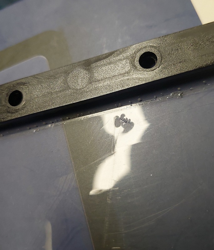

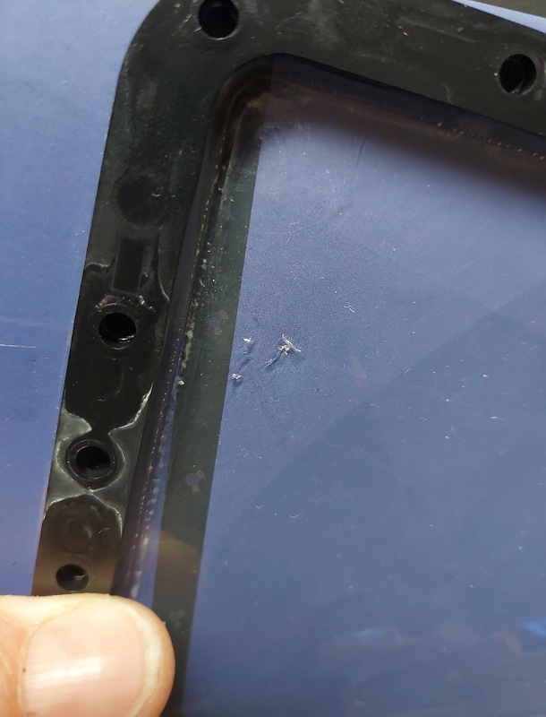

Tja, erster Test ging gleich zweimal durch die Folie des Tanks...
1
1
2
2

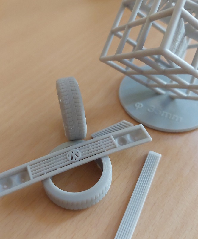

Hier noch ein Bild meiner gefahrenen Testdrucke:
Test
Test
