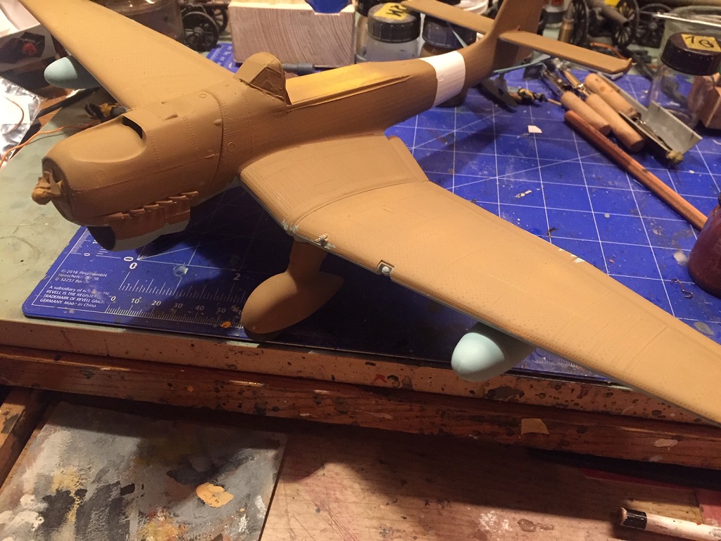

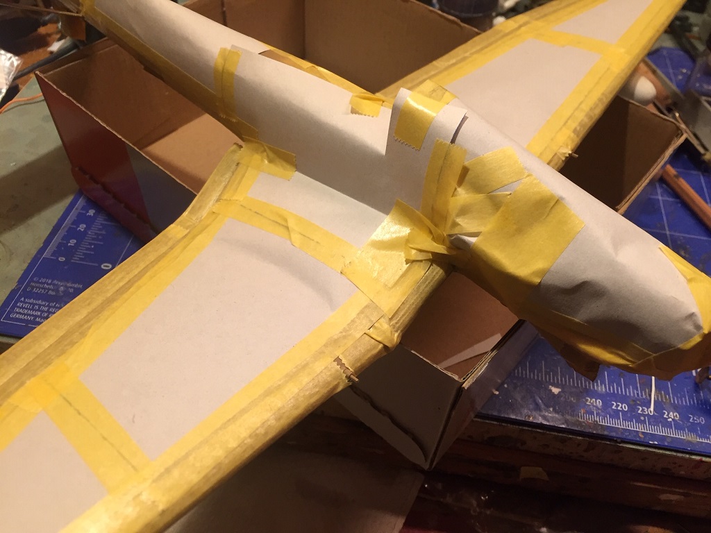

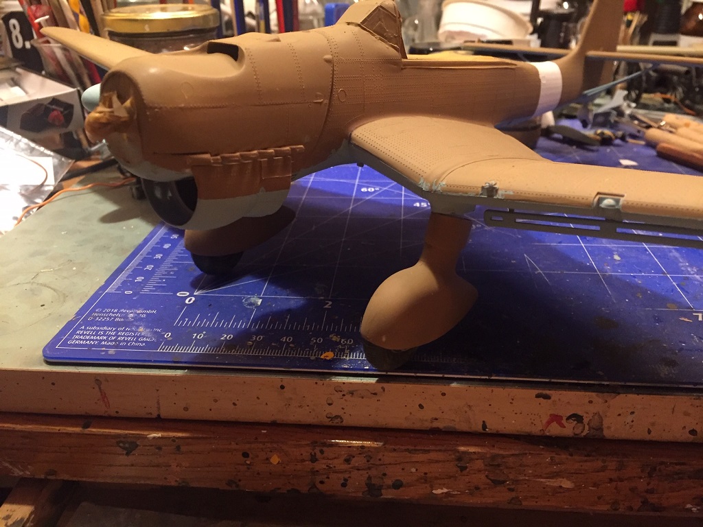

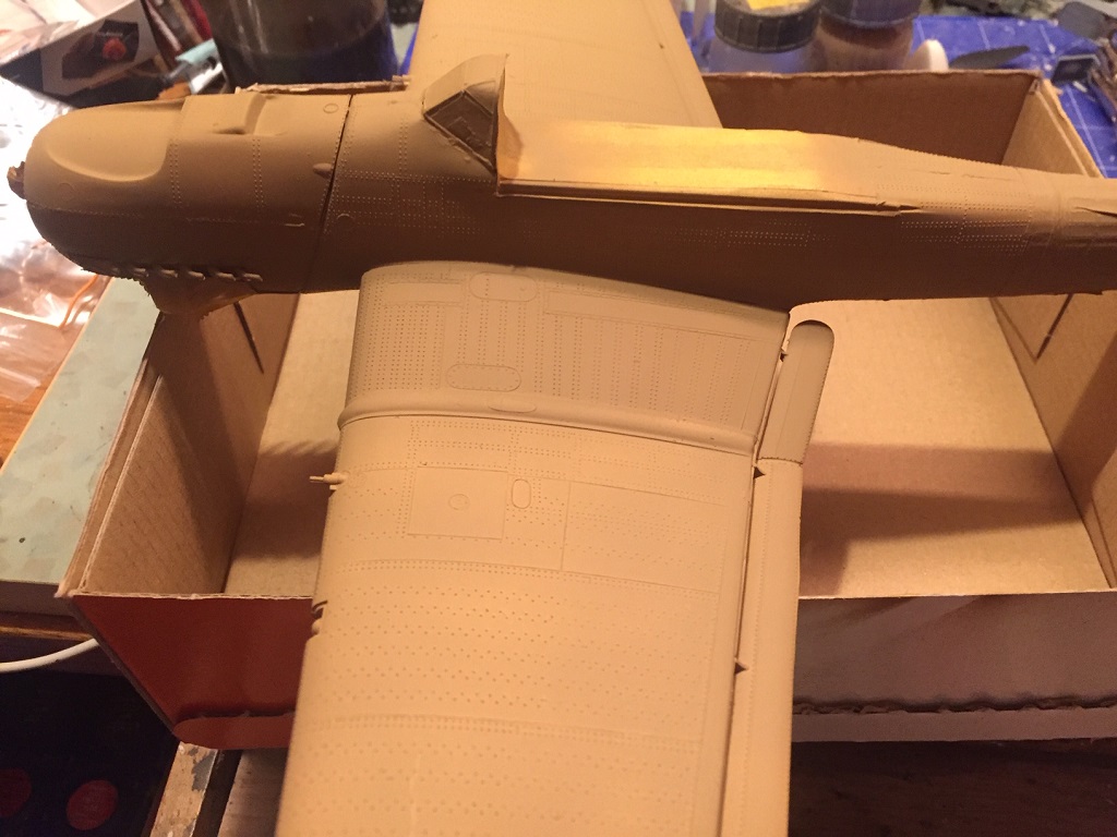

Die erste Farbe ist drauf.
Entgegen meiner sonstigen Vorgehensweise bin ich mit der Oberseite angefangen. Das abkleben der Unterseite im Bereich der Flügel Hinterkante wäre wegen der Halterungen und Steuerstangen nicht so einfach gewesen.
Ich hätte mit mehr Nacharbeit, wegen der vielen Nieten, gerechnet.
Jetzt folgen Alterung und Tarnung.

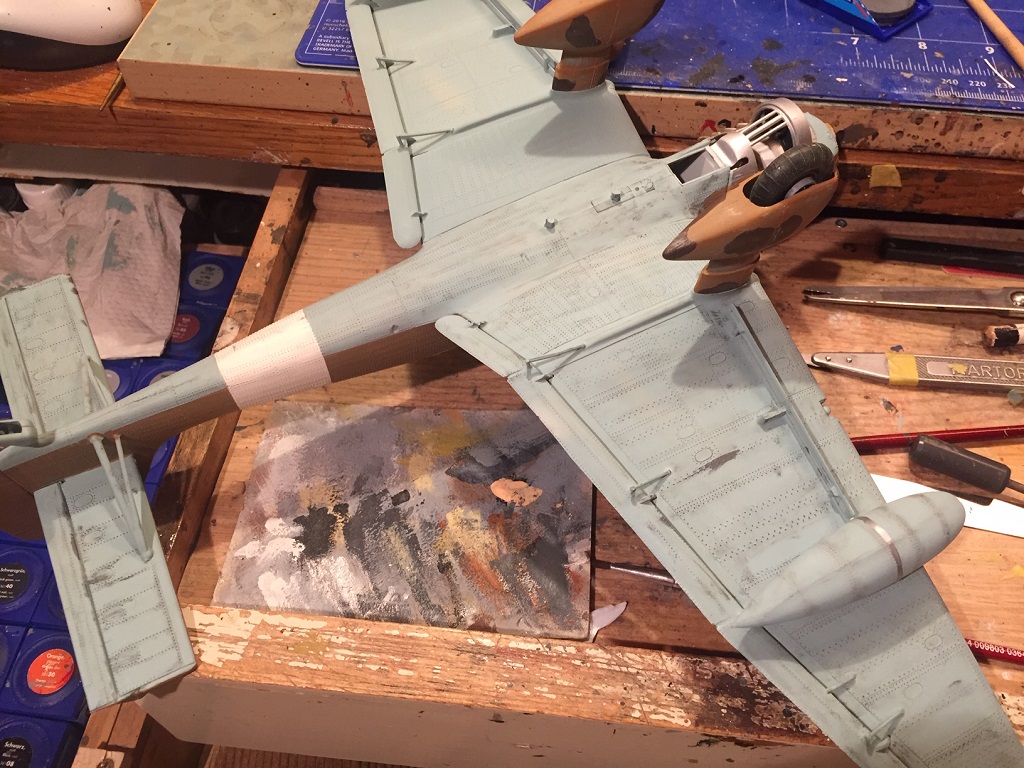

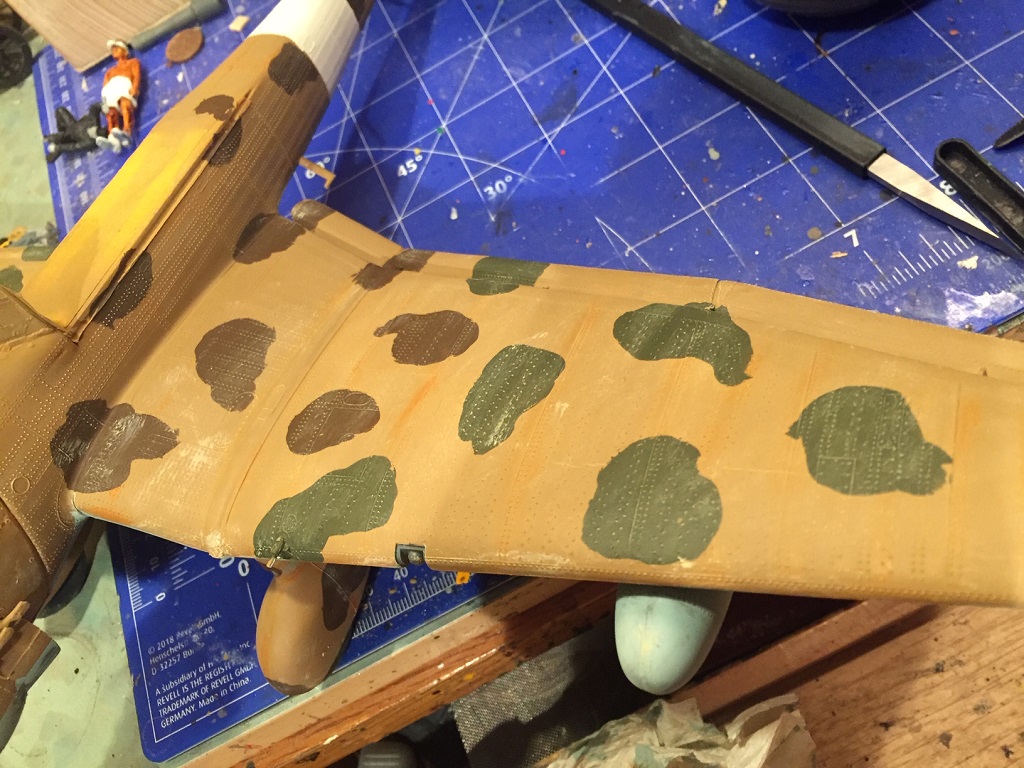

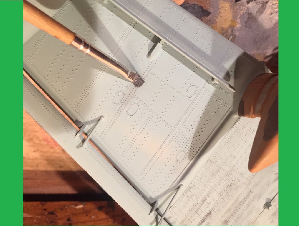

Es geht weiter mit der " Alterung". Ein großer Manko des Bausatzes ( für Nietenzähler unter den Modellbauern
) sind die vielen ( ich habe bei 2561 aufgehört zu zählen ) hervorstehenden Nieten.
Gerade diese Nieten habe ich nun besonders hervorgehoben. Mit einem mittleren Grau und einem hartem Pinsel mit leichtem Druck die Nietenreihen entlang gestrichen. .
Auf der Oberseite mit einem hellen Gelb. .
Das soll erstmal genug Alterung sein. Bei eigentlich allen Bildern, die ich zur Verfügung habe, von DAK Stukas sah man kaum Verschmutzungen. jetzt kommt Glanzlack und die Abziehbilder.

Der Effekt ist super!

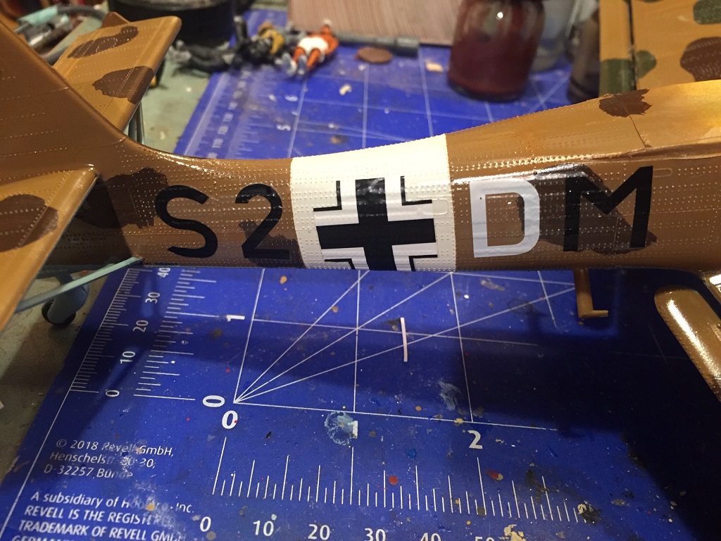

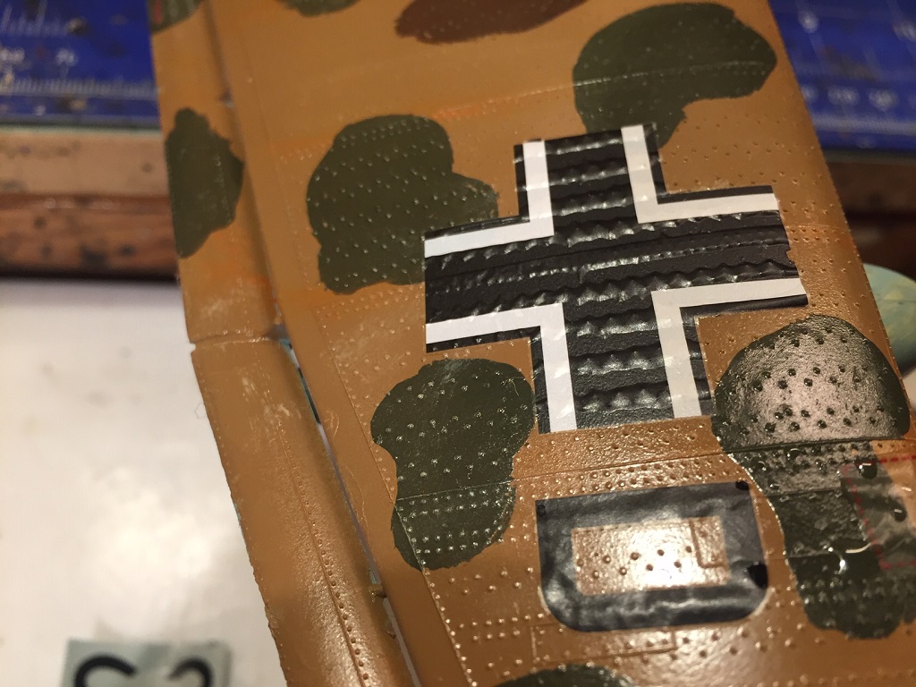

Große Sorgen machen ja ältere Abziehbilder. Und bei dem Stuka kommen noch die "hohen" Nieten dazu. Der Alptraum wäre zerbröselte Abziehbilder die auf den Nieten "schweben". Aber alles gut gegangen, sie sind nicht zerbröselt und liegen auch gut an. . .
Minimal weißlicher Trägerfilm, aber ich hoffe das geht beim über lackieren weg.
