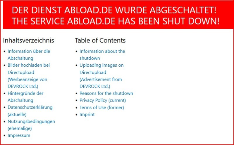

Wo sind denn jetzt alle deine Bild Illustrationen hin verschwunden :?: :?: :?:
Aus der Werft
Beiträge: 5840
Has thanked: 232 times
Been thanked: 88 times
Ganz einfach:
