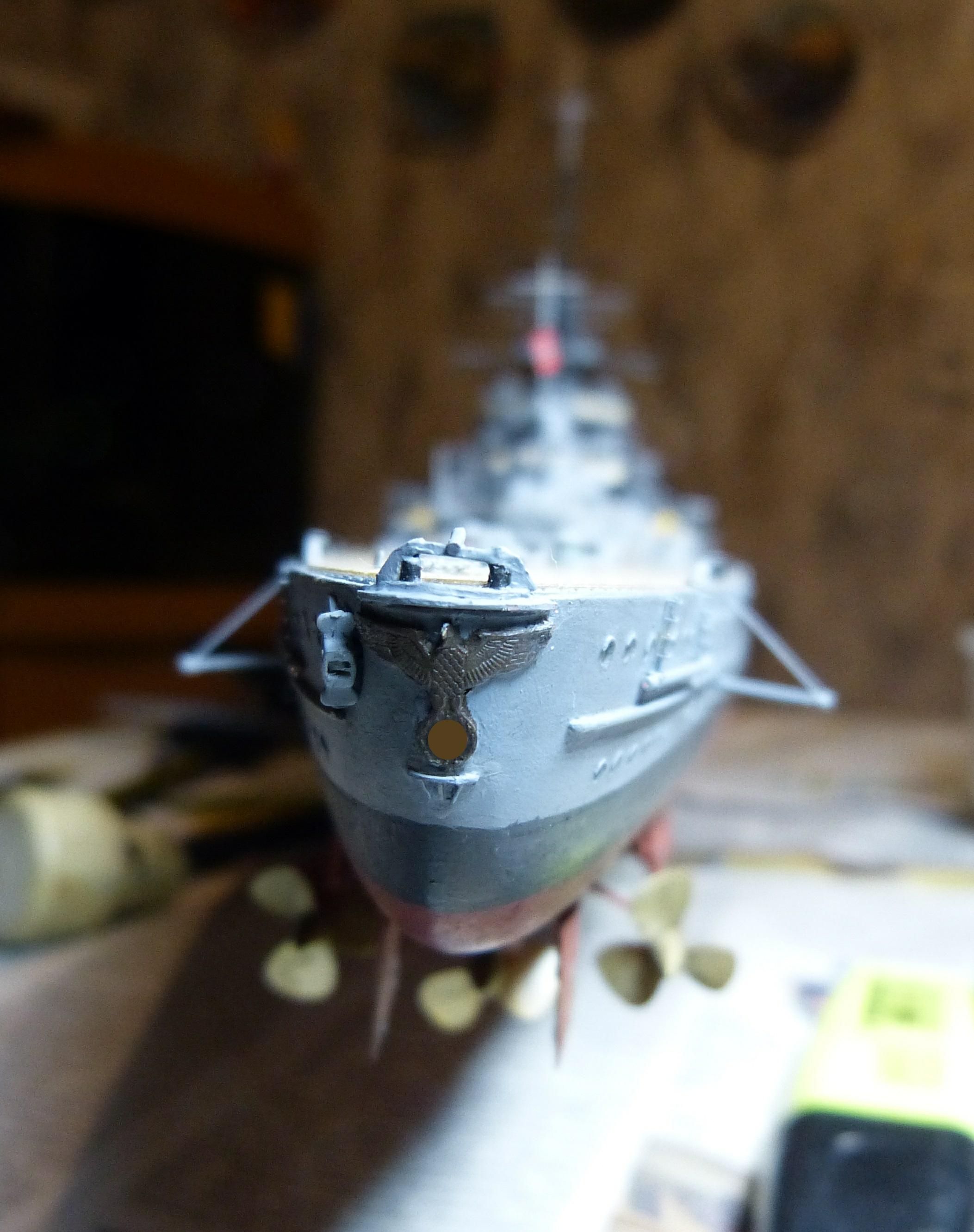

Bootsspieren vorn und hinten, Schraubenschutz und Vervollständigung der Teile um den Reichsadler am Heck. Letzteres zuerst. Hier fehlten noch die Sachen oberhalb und unterhalb (eine sinnvolle Bezeichnung fällt mir jetzt gerade nicht ein). Oft wird in der Literatur behauptet, die Heckadler wären auf DKM-Schiffen kurz nach Kriegsausbruch zusammen mit Namensschildern und Bugwappen entfernt worden. Tatsächlich gibt es aber ein historisches Video von Januar 40, da sind GU und SH im Eis in Kiel zu sehen und bei GU wird auch das Heck gezeigt – mit Reichsadler. Bei weiterer Recherche ergibt sich, dass die Adler meist im März 40 entfernt wurden.

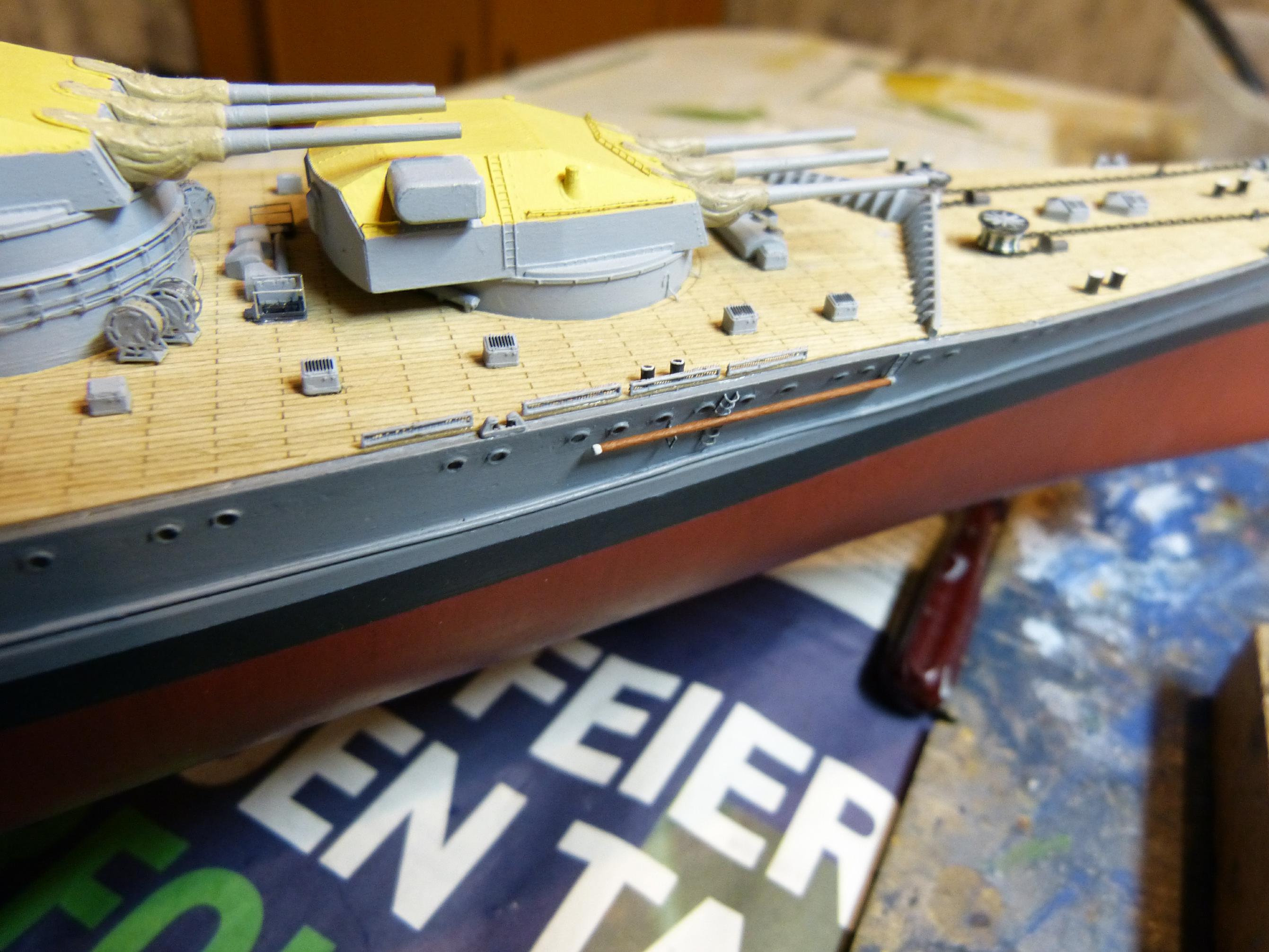

Die Heckbootsspieren (oder auch Bootsausleger am Heck) sind auf historischen Fotos mal zu sehen und mal nicht. Auf dem besagten Video sind sie jedenfalls da – also habe ich sie mit dargestellt. Die vorderen Spieren schienen holzfarben zu sein, dies sieht man unter anderem auf einem anderen Farbvideo vom April 40, welches ich auch schon einige Male erwähnt habe. Solche Videos sind mehr wert als beide Kagero-Bücher zusammen…Die Spieren entstanden aus Kupferdraht, der Schraubenschutz sind gekürzte Stecknadeln. Die vorderen Spieren sieht man auf Foto 14.

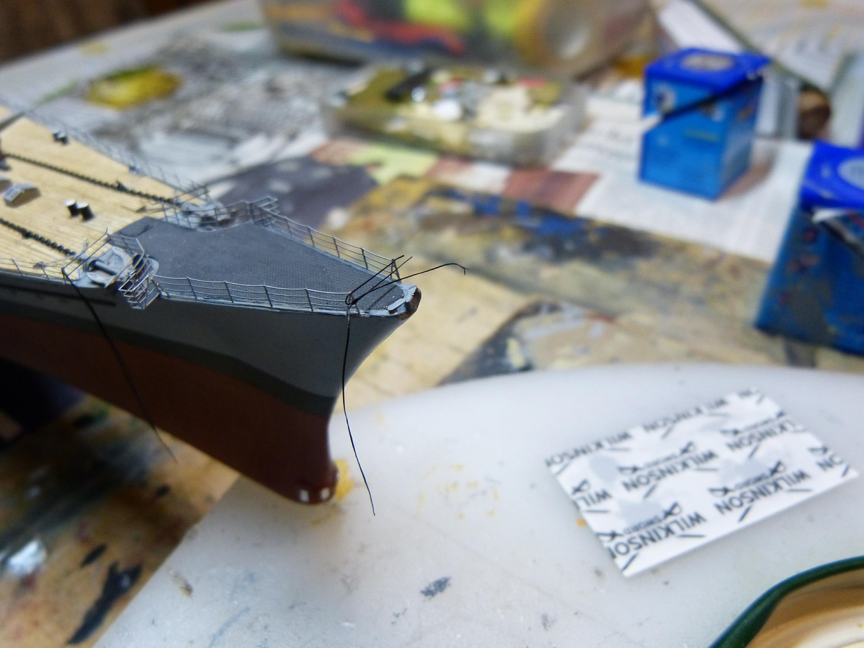

Jetzt war die Hauptreling an der Reihe. Diese entstand im Wesentlichen aus dem Ätzteil-Set von KA-Models. Am besten ist sie dann in der Galerie zu sehen, hier nur ein paar Fotos vom Bugbereich, wie ich die Querverbindungen mit Infini-Rigging 0,135mm gemacht habe.
