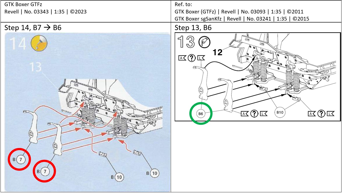

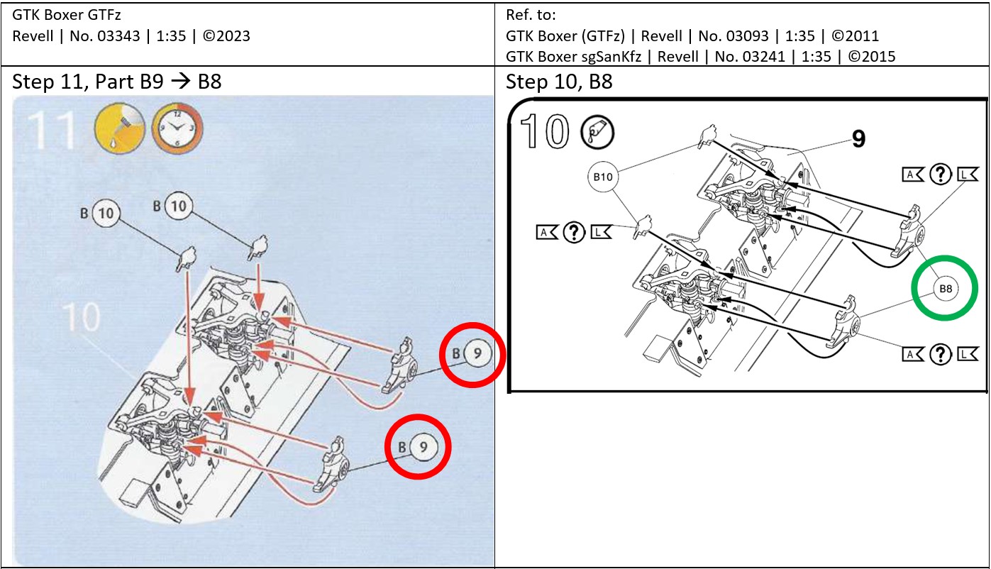

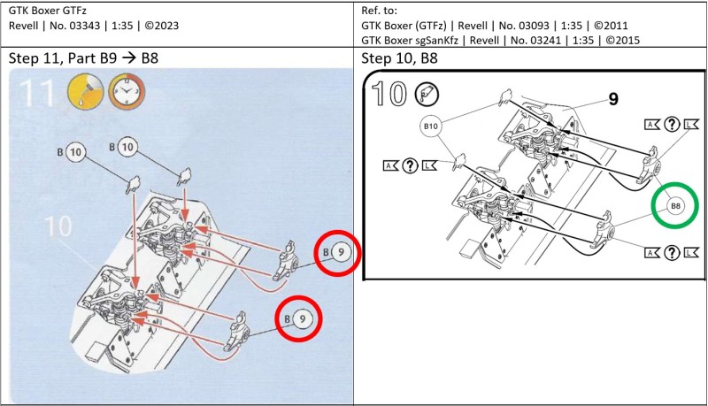

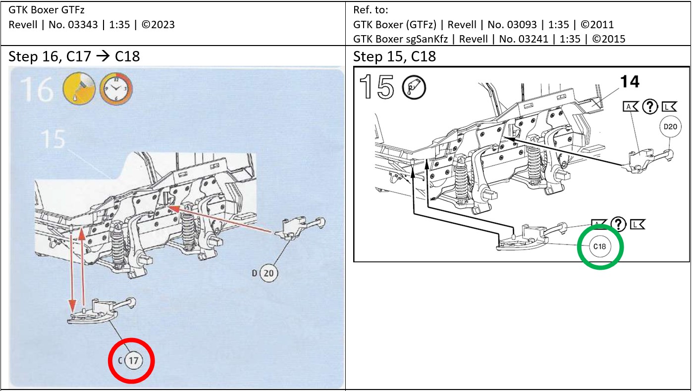

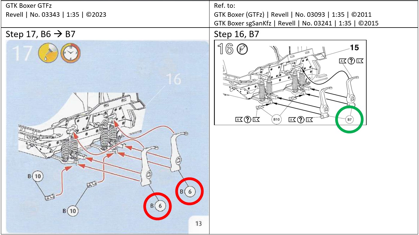

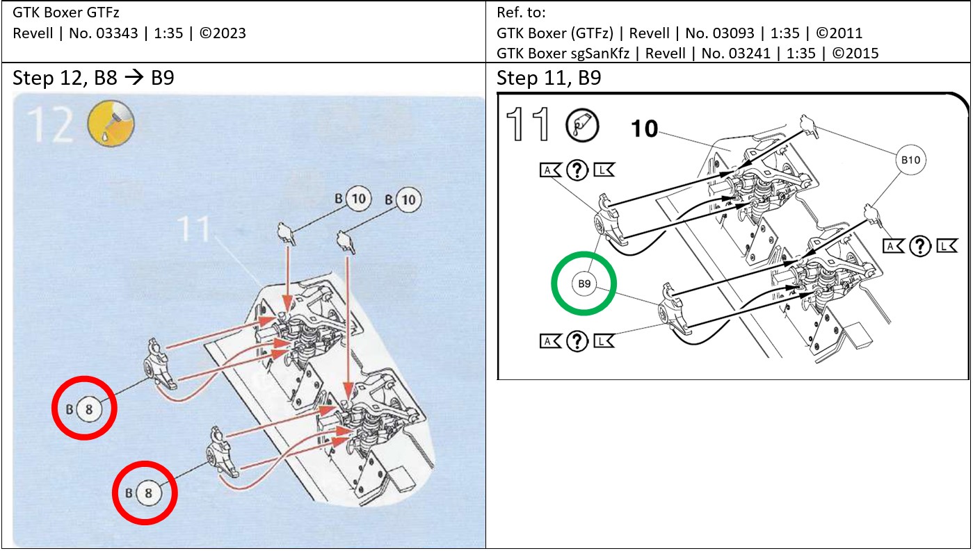

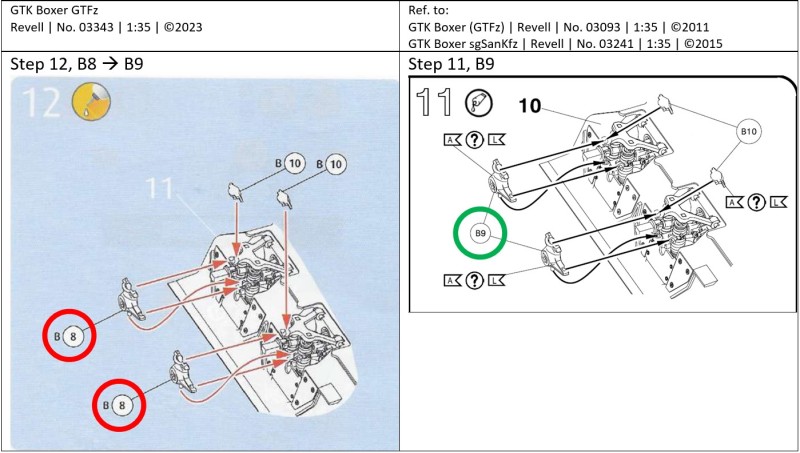

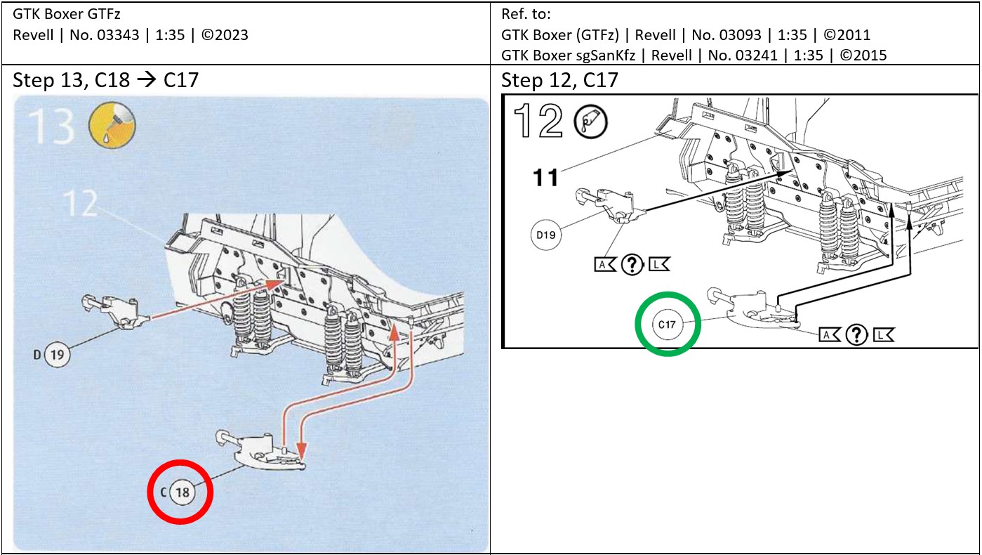

In der Aufbauanleitung des GTK Boxer GTFz (Bausatznummer 03343, im Maßstab 1:35 von 2023) sind folgende Bauabschnitte zur Korrektur aufgefallen:
  • Arbeitsschritt 11 - Ersetze Teil B9 mit B8
  • Arbeitsschritt 12 - Ersetze Teil B8 mit B9
  • Arbeitsschritt 13 - Ersetze Teil C18 mit C17
  • Arbeitsschritt 14 - Ersetze Teil B7 mit B6
  • Arbeitsschritt 16 - Ersetze Teil C17 mit C18
  • Arbeitsschritt 17 - Ersetze Teil B6 mit B7
Als Referenz habe ich die Bausätze
> GTK Boxer (GTFz), Bausatznummer 03093 von 2011 und
> GTK Boxer sgSanKfz, Bausatznummer 03241 von 2015
herangenommen. Das Fahrgestell ist identisch. Die Abweichungen betreffen nur die oben benannte Ausgabe von 2023.
Ich habe die Änderungen an meine vertraute Person bei Revell weiter gegeben ;)
