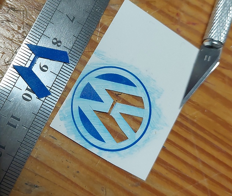

Ich habe jetzt ein paar Versuche gemacht und keiner hat funktioniert...
Die Flüssigkeit ist ja extra für selbstgemachte Decals zum Fixieren der Farben vor dem Anbringen oder zum Stärken brüchiger Abziehbilder...
Beim Fixieren (weißes Decalpapier, Turnstrahldrucker und mit dem Pinsel) löst sich die Farbe.
Wenn man die Anleitung liest, soll man Decalpapier, was nicht von Hersteller ist, vor dem Bedrucken damit einstreichen, trocknen lassen und dann erst Bedrucken. Wenn das trocken ist, soll man wieder mit der Flüssigkeit darüber gehen...
Keine Chance.
Leider habe ich keine Bilder gemacht, aber beim letzten Versuch (mit der Vorbeschichtung) wurde die Tinte nicht mehr trocken.
Und beim "einfachen" Fixieren streicht sich die Farbe los:
Fixieren
Fixieren

Beiträge: 5049
Been thanked: 348 times
Danke Paul :thumbup:
Also, wie ich oben geschrieben habe/hatte: zuvor mit dem Mittel einpinseln, dann bedrucken und dann nochmals darüber pinseln (inkl der Trocknung der Schritte)... Klappte nicht...
Und nun ein anderer Versuch, auch ohne Erfolg (Decal ca 1,3cm x 0,5cm):
