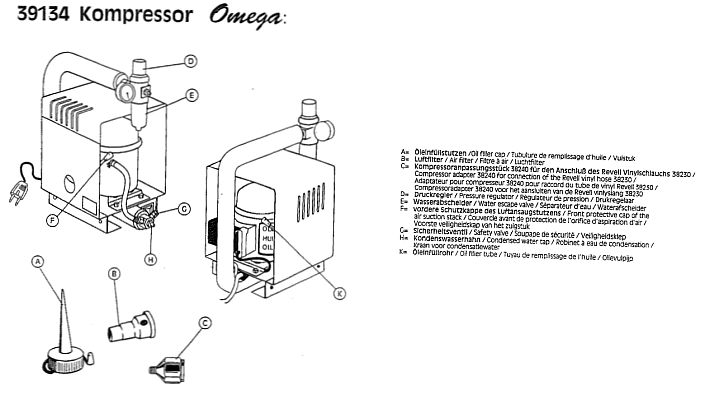

Dein Omega Kompressor sieht dem Airbrush-Kompressor Werther SIL-AIR 20 Export C
ähnlich. Vielleicht bekommst Du im Bedarfsfall einen passenden Druckminderer von
Werther. Zumindest werden verschiedene im Netz angeboten, das allerdings nicht wirklich günstig.
Ich hab hier noch eine Netzadresse, schau die Dir mal an.
https://www.h-haider.de/6990.htm
Vielleicht hilft Dir diese Info irgendwie weiter.
Torsten :)
