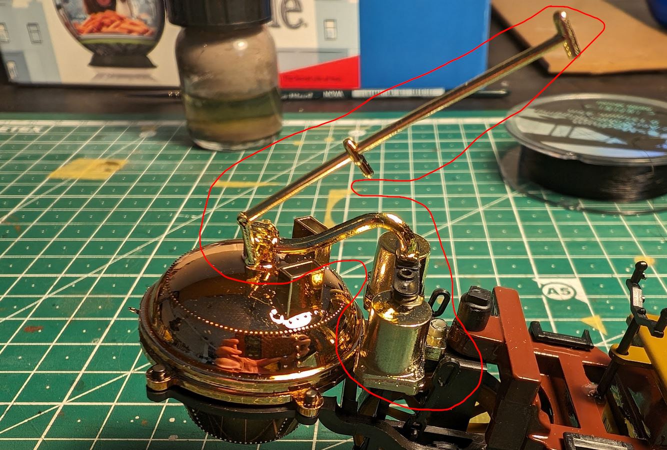

Rohre und Dampfregulierung
Zum Abschluss dann noch ein etwas komplexeres Thema. Viel Blingbling, ganz furchtbar:
Mal im Hinterkopf behalten, die lange (dicke) Stange zur Dampfregulierung ist auf der falschen Seite angebracht. Ist ein Fehler im Modell, der später noch korrigiert werden muss...
Das Dampfrohr selbst ist im Querschnitt nicht rund, dank des schlechten Gusses:
Standardprozedur
Wie schon gesagt, Regler war auf der falschen Seite. Ein Loch zum Einstecken musste verschlossen werden, nicht wirklich spannend.
Gießast im Proxxon gedreht... Und was wird das?
Sowas ähnliches sitzt im Original auf dem Ventil. Hätte man fast schon ignorieren können. Aber da dieses Rohr-Ventilteil so schlecht gegossen ist, lenkt dieses Teil etwas ab. Hier kommt es später hin:
Keine Sorgen, nach dem Lackieren wird es hübscher.

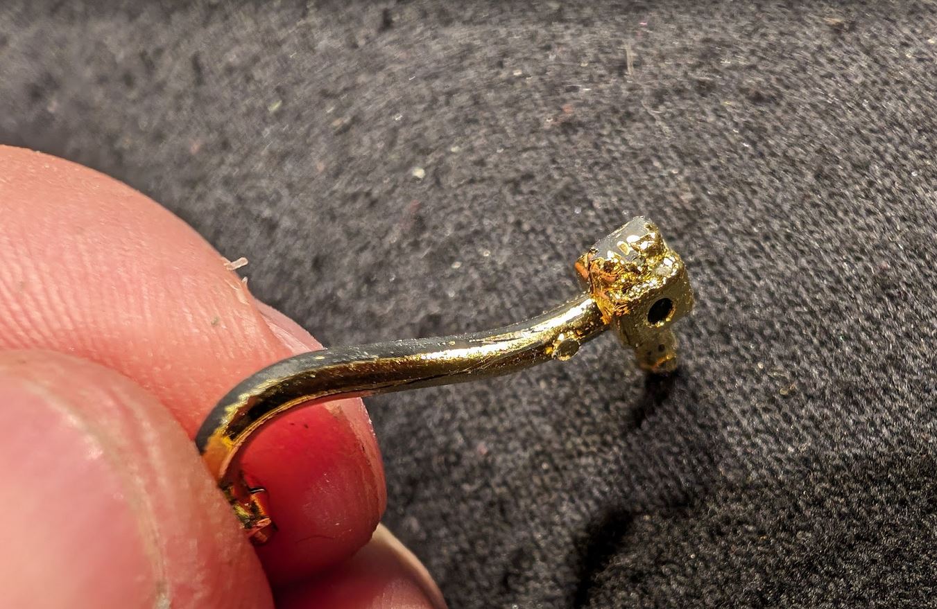

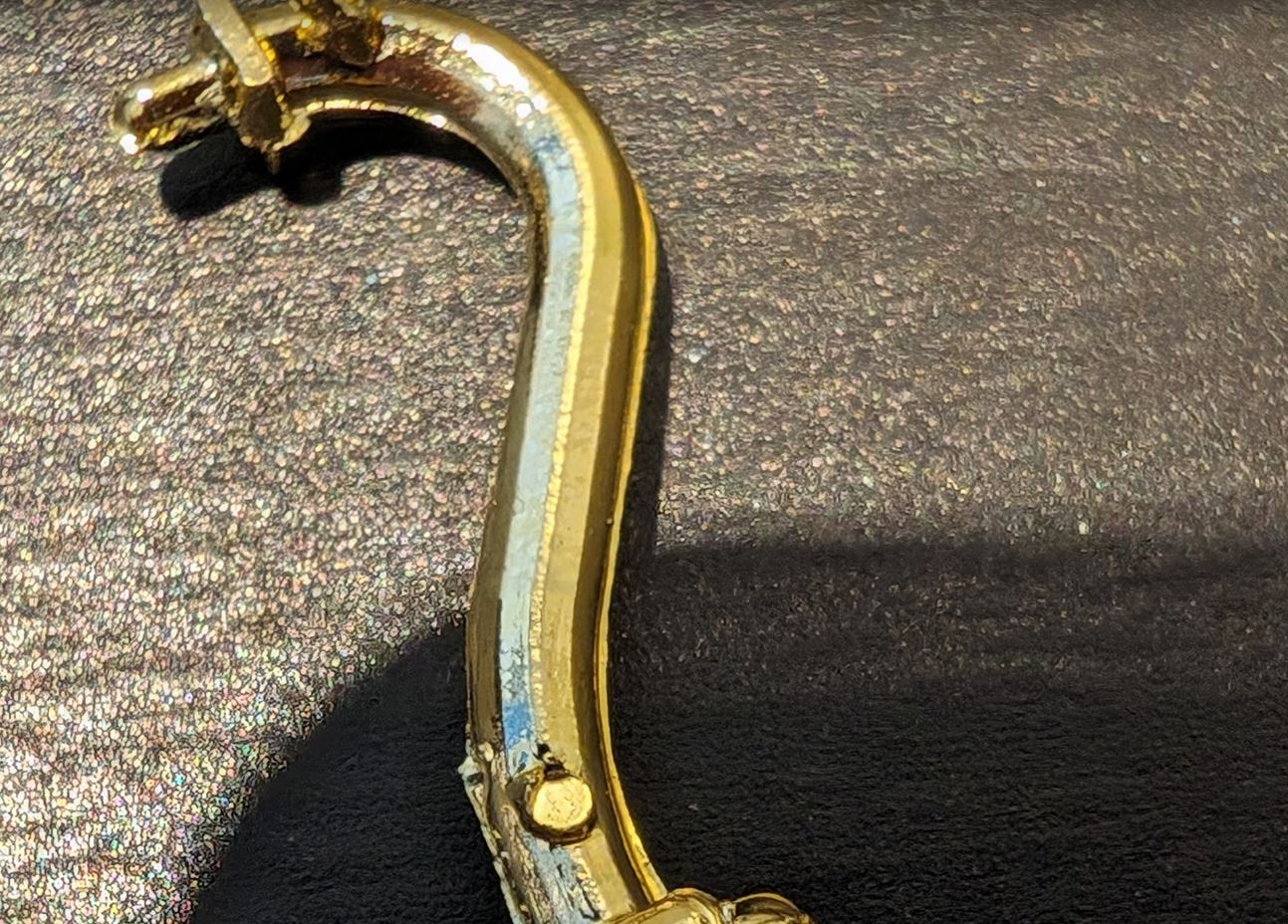

Blieb noch das Gestänge für die Dampfregulierung. Hier schonmal entlackt:
Krumm, schief, plump, hässlich und dann noch mit der Steckverbindung auf der falschen Seite. Ich hab die wesentlichen Teile durch ein Messingröhrchen von Albion Alloys aus der Restekiste ersetzt. Der Handgriff ist aus einem Blatt Polystyrol geschnitten.

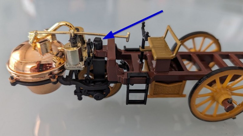

So sah dann die ganze Mechanik vor der Lackierung aus:
Dry fit:
Lackieren mit Alclad 2, und das altertümliche monströse "Dreirad" war fertig / überarbeitet.
