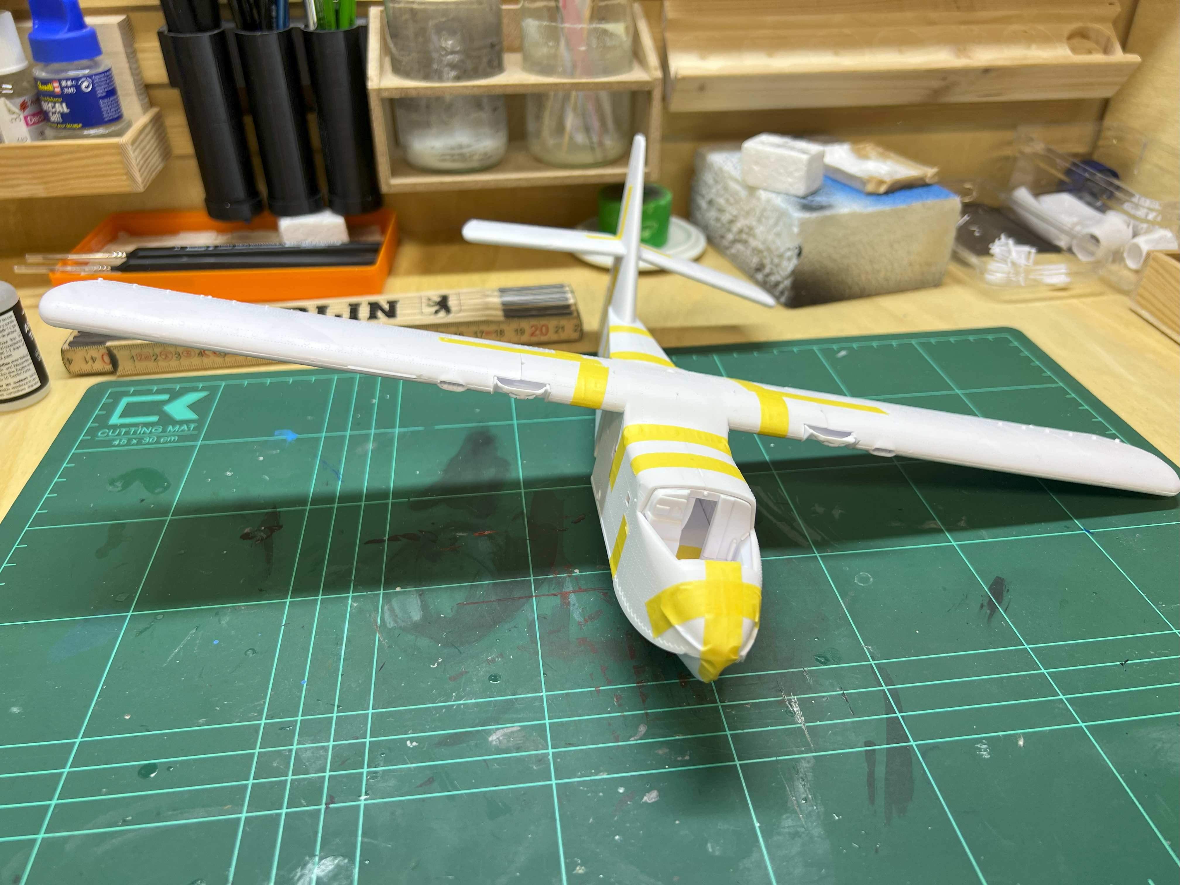

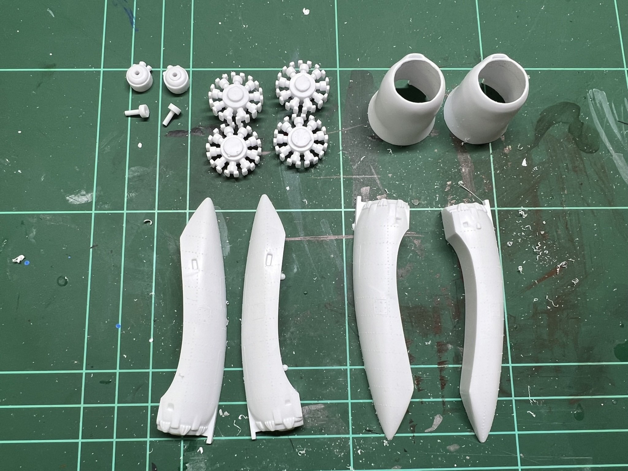

Dieser gestallte sich relativ simpel. Ich habe erst mal die Triebwerkesteile gesäubert und dann zusammengebaut.
Die Rumpfhälften weisen auf der Innenseite einige Auswurfmarken auf. Dies stört aber weiter nicht, da man den Innenraum im fertigen Zustand sowieso nicht einsehen kann.
Anschließend habe ich noch Flügel und das Höhenruder zusammengebaut.
Nun folgte ein erster Zusammenbau aller Teile, um erstens die Passgenauigkeit festzustellen und zweitens zu schauen, wie gut das Gewicht verteilt ist.
Die Passgenauigkeit ist gar nicht schlecht, aber auch nicht überall 100%tig, sodass ein Nacharbeiten auf jeden Fall notwendig wird. Da die Teile aber eine sehr detaillierte Oberflächenstruktur aufweisen, bin ich mal gespannt wie gut mir die Nacharbeit gelingen wird.
Als nächstes habe ich den Flieger mal auf ein paar Zahnstocher ausbalanciert.
Damit der Flieger am Ende nicht auf dem Hinterteil sitzt musste ich vorne ca. 40g Gewicht zulegen. Ich verwendet dafür immer noch diese Bleischnur, die man früher oft am unteren Rand von Gardienen eingenäht hatte, damit sie schon glatt hängen.
Jetzt habe ich alles wieder auseinander genommen und den Innenraum mit einem dunkeln grau ausgesprüht.
Auch wenn man den Innenraum am Ende nicht gut sehen kann, habe ich mir doch etwas Mühe bei den Armaturen und Sitzen gegeben ;)
Nachdem ich nun das Höhenruder fest zusammengebaut und auch die Flügel an dem oberen Rumpfeinsatz befestigt habe, sind die beiden Rumpfhälften mit einander verbunden worden. In der Spitze ist mit einer kleinen Modifikation (ich habe einfach alles rausgeschnitten was gestört hat) nun ausreichend Platz für die Bleischnur. Die habe ich in kleiner Stücke geschnitten und dann mit Hilfe von Heißkleber eingebaut.
