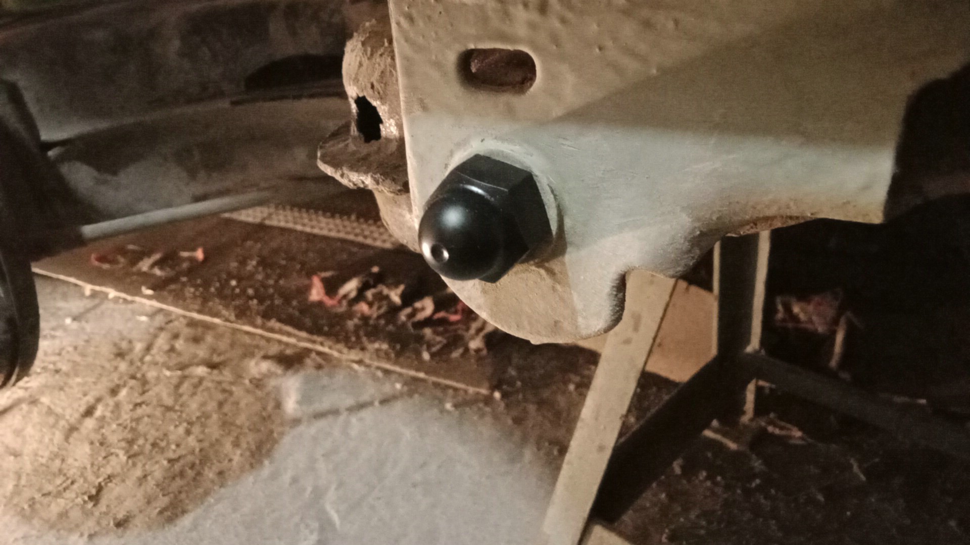

Vergessen Sie auch nicht, die beiden Kantenschutze und die Bolzenkappe zu lackieren. Auch die Befestigung der Schiebetür in der Mitte sollte schwarz sein.
Zur Verdeutlichung hier ein Foto der Originale:
