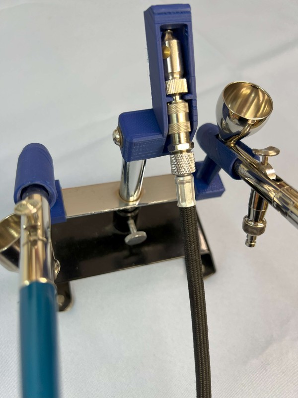

Bisher hatte ich an meinem alten Kompresser immer eine Haltung für meine beiden Airbrush-Gun's.
Der neue Kompresser ist etwas größer und ich wollte ihn sowieso nicht mehr auf dem Tisch stehen haben, sondern darunter.
Der Kompressor hat zwar auch zwei Airbrush-Halter, aber wenn er auf dem Boden steht, dann sind die mit Sicherheit keine Option.
Ich habe mal vor vielen Jahren ein Airbrush-Paket in der großen Bucht geschossen, da war mein alter Kompressor bei, zwei China-Airbrush und eben auch ein Airbrush-Halter. Letzter ist aber auch nicht der Kracher gewesen.

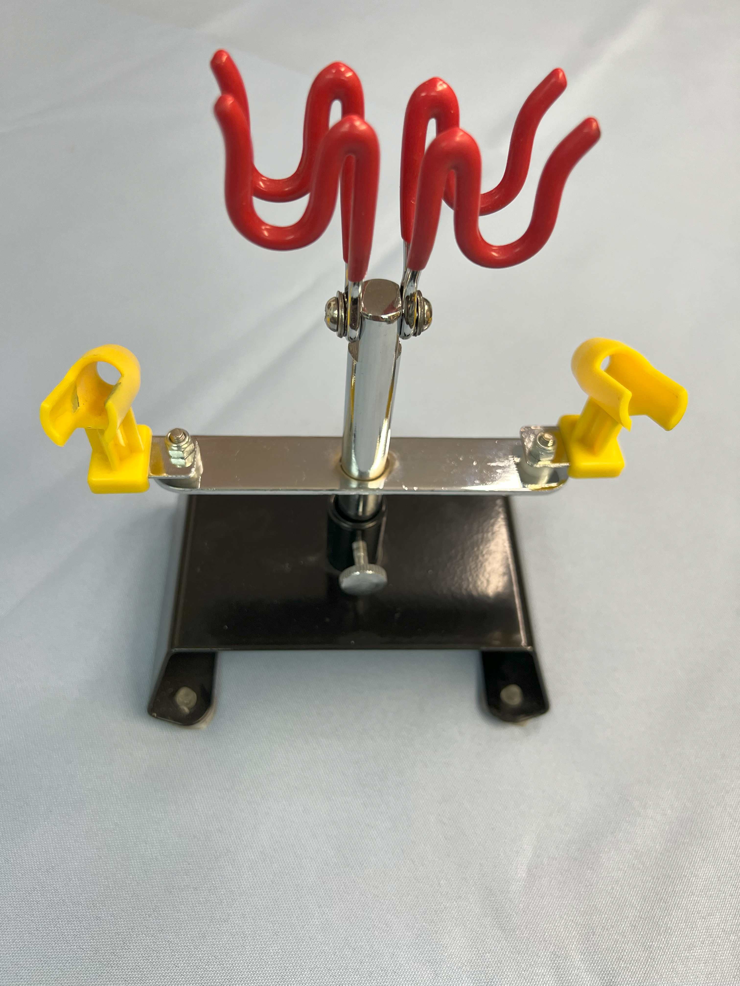

Hier mal ein Bild von der originalen Ausführung:

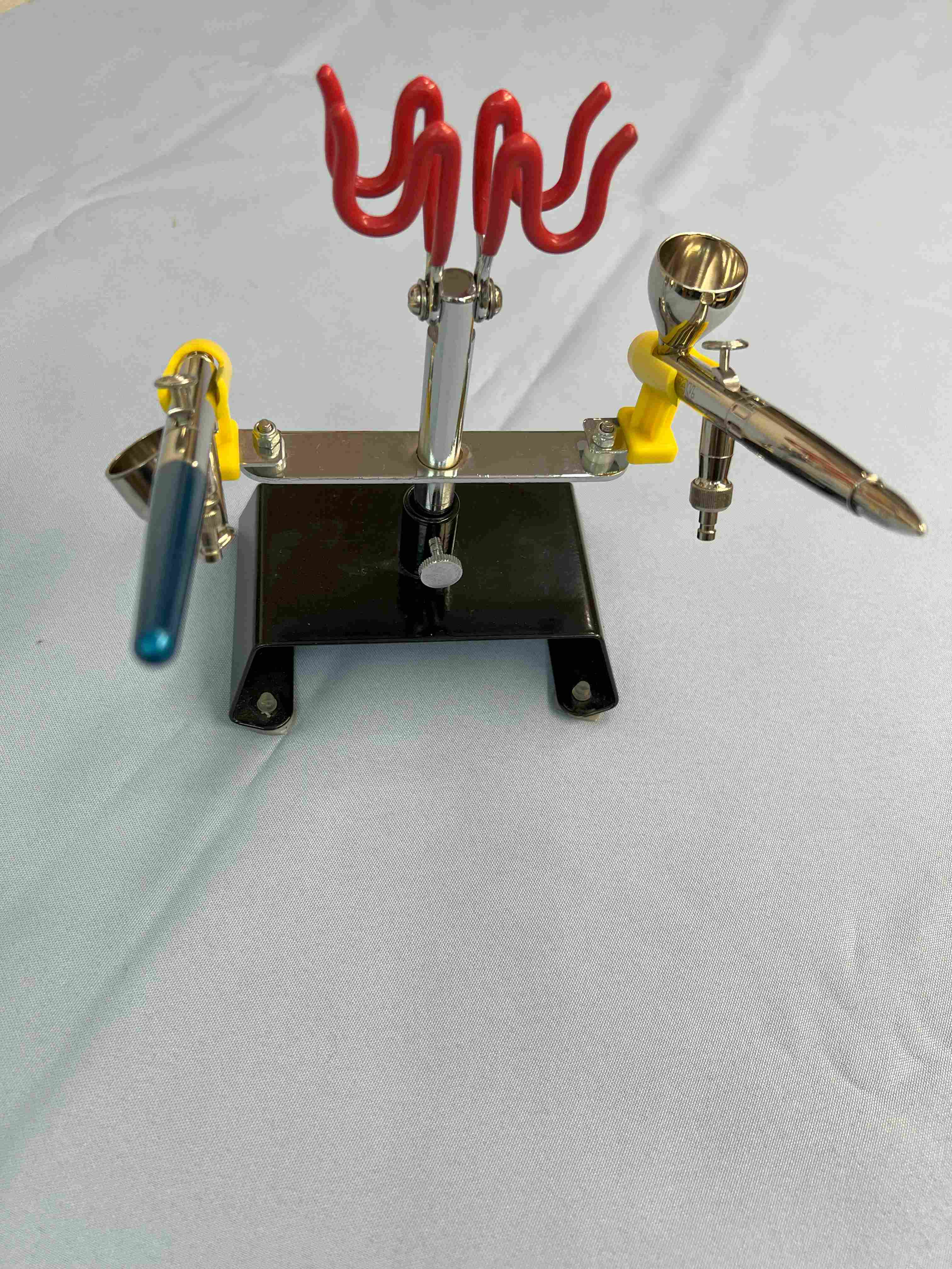

Die beiden gelben Halter waren schon dafür ausgelegt, sowohl ein Fließsystem, wie auch ein Saugsystem halten zu wollen.

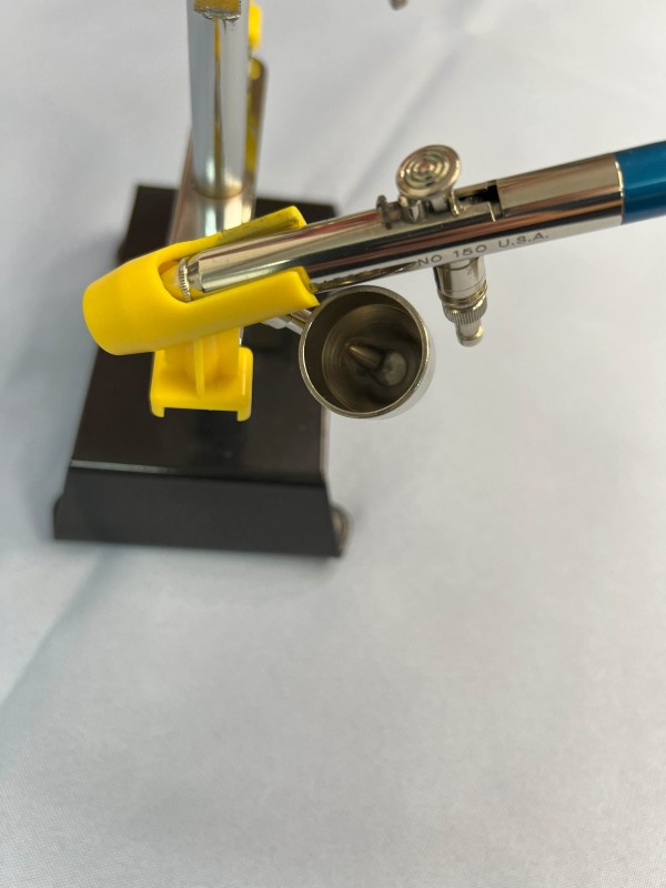

Rechts habe ich mein Fließsystem eingesteckt und das hält auch einiger Maßen, aber links das Saugsystem lässt sich nicht weit genug einsteckt, so dass das ganze etwas lummerig ist.

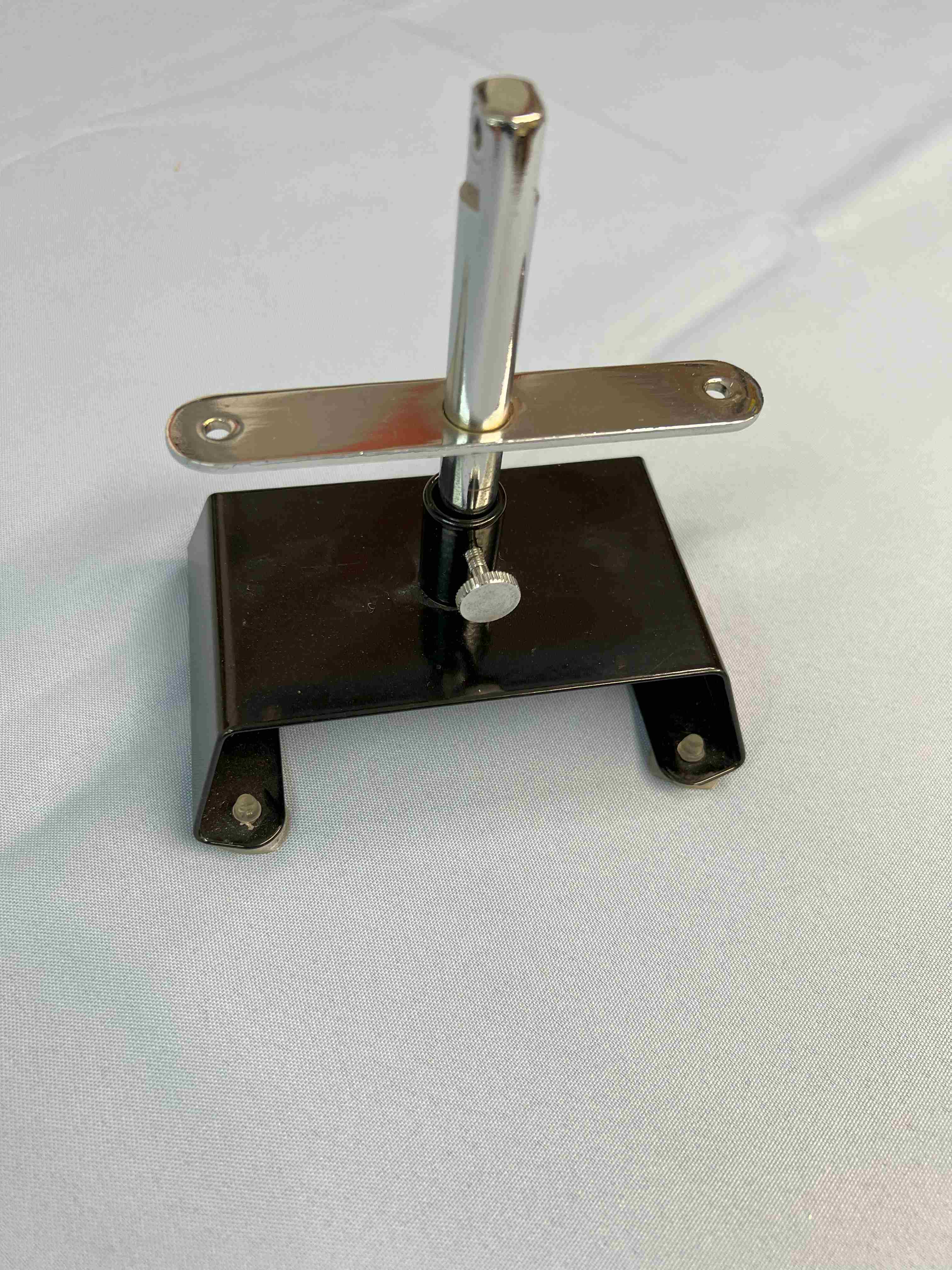

Ich wollte diesen STänder schon längst mal entsorgt haben, aber nun bin ich eigentlich ganz froh, das nicht gemacht zu haben. Ich nehme diesen Halter als Basis für eigene Halterungen.
Also musst ich den Ständer erst mal von allem Unnützen befreien.

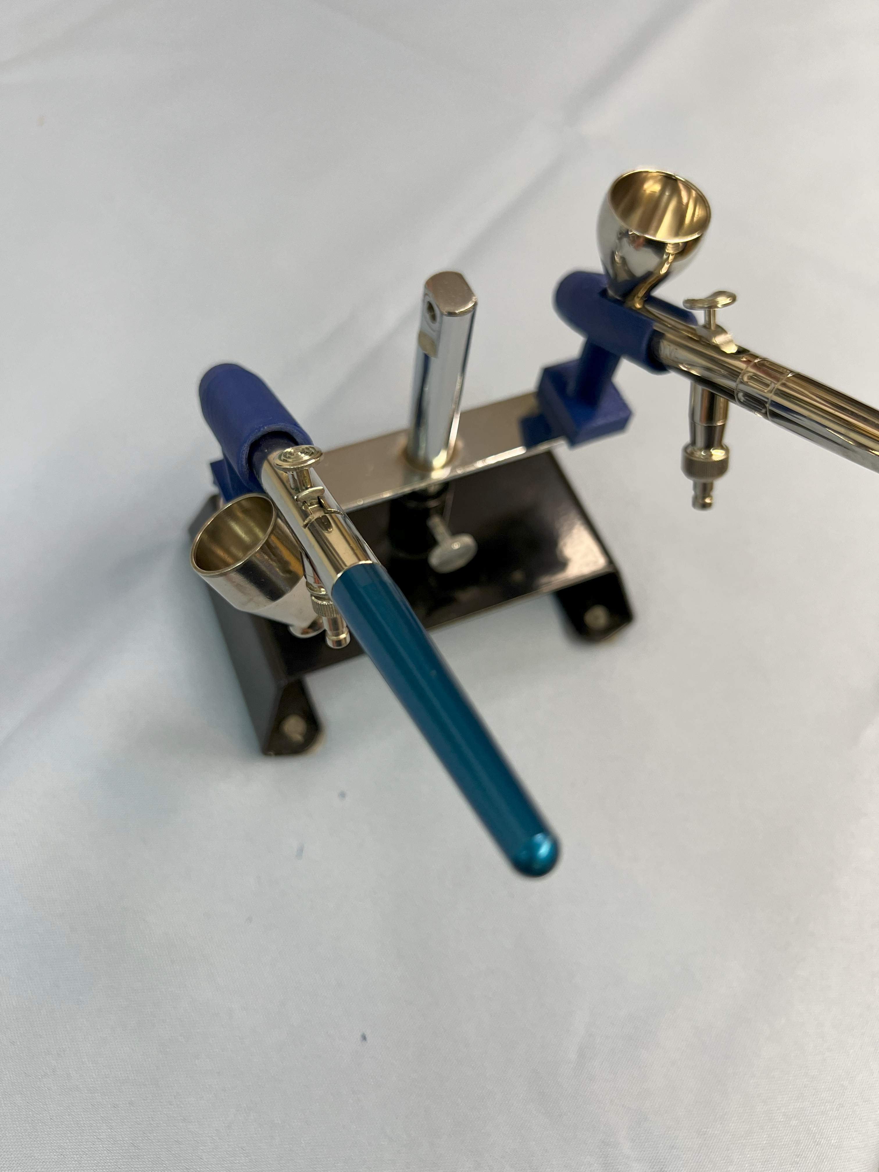

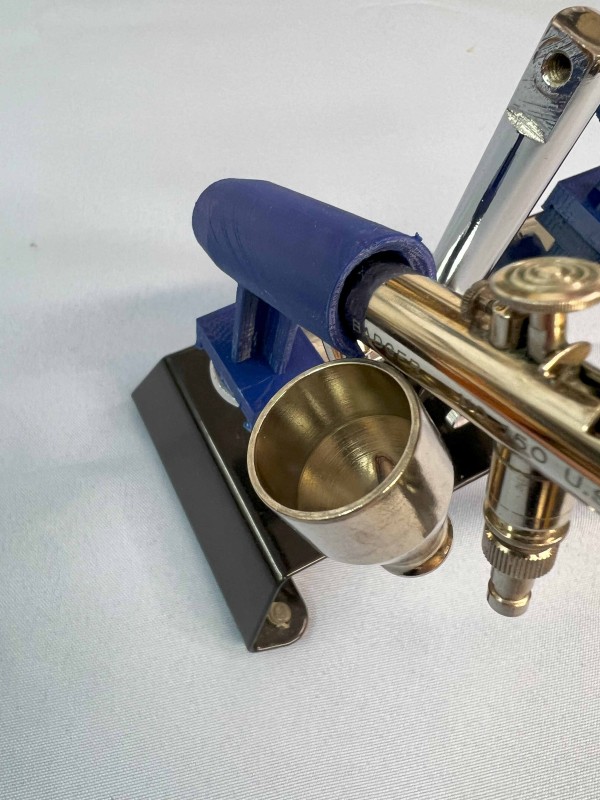

Ich habe mir zwei passende Halter in Fusion360 erstellt, sowie auf meinem 3D-Durcker gedruckt und zwar einen der ausschließlich für ein Saugsystem passt und der andere ist für ein Fließsystem. Der Vorteil, nicht eine Halterung für beide Systeme gleichzeitig zu machen ist, dass man deutlich an Stabilität gewinnt. Das liegt daran, dass nicht oben und unten Schlitze in die Halter rein müssen.
Meine beiden Gun's halten in den Haltern deutlich besser.
Dann habe ich noch eine kleine Düse zum Ausblasen nach dem Reinigen. Diese wollte ich auch noch unterbringen und dafür habe ich den Stab in der Mitte genommen. Die Halterung ist ebenfalls selbst entworfen und gedruckt.
Das war mal eine ganz andere Art von Projekt, aber man muss sich ja auch ab und zu mal um seinen Arbeitsplatz kümmern ;)
Gruß Björn

Interessant wie hier einige Beiträge ab und zu einfach untergehen (oder unkommentiert bleiben, denn betrachtet wurden die Bilder ja sehr oft). Finde ich sehr nice was Du dir da gedruckt hast, sieht auch sehr viel standfester (die Airbrush Halter) aus als die alten, wo die ganze Last auf der Nadelkappe zu hängen schien. Der Schlauchhalter ist auch keine schlechte Idee. Glaub ich muss mir auch mal nen Drucker zulegen.

Also ich hatte die in den ersten Bildern gezeigte Halterung auch und war, bis mir die gelben Plastikhalter zerbrachen, sehr zufrieden damit.
Dann habe ich mir Ersatz besorgt (Ich habe keinen 3D-Drucker), mit dem ich auch sehr zufrieden bin.
Insofern: Danke für den Tipp, aber für mich nicht relevant.

eydumpfbacke hat geschrieben: Di 10. Sep 2024, 21:04 Also ich hatte die in den ersten Bildern gezeigte Halterung auch und war, bis mir die gelben Plastikhalter zerbrachen, sehr zufrieden damit.
Für ein Fließsystem sind die gelben Halter durchaus geeignet, aber eben für mein Saugsystem nicht, da sich die Airbrush nicht weit genug einschieben lässt.
Vielleicht verlinkst du deine Alternative hier, für alle die ebenfalls auf der Suche sind und keinen Zugriff auf einen 3d Drucker haben.
Gruß Björn
Beiträge: 2496
Been thanked: 74 times
Ich habe jetzt so etwas.
https://www.airbrush-city.de/sparmax-4- ... b/a-206377
Spitzen sind offen, sodass auch die Nadeln nicht beschädigt werden....
