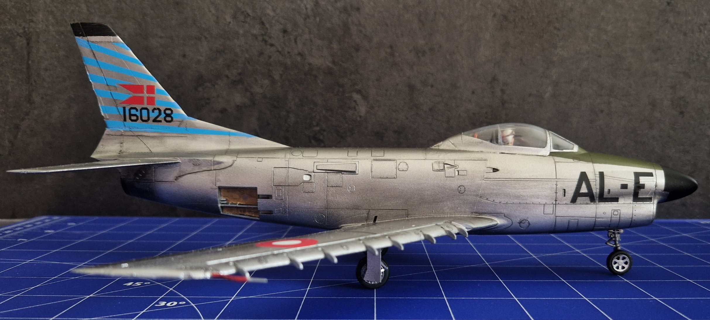

Die Alu-Lackierung hab ich mit Farben von Vallejo und der Airbrush gemacht:
Soweit der Plan...

Heute sind einige decals dazu gekommen. Im großen und ganzen passen die meisten gut nur einige sind etwas zu groß geraten.
