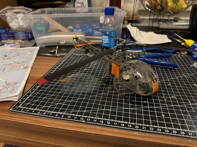

Ich hatte kürzlich mal ein Video dazugeschaut und was interessantes gefunden. Die Düse habe ich eingelegt und nochmal richtig gereinigt, war wohl tatsächlich gepaaart mit zu wenig Verdünnung, der Auslöser für das Proble.Eukaryot98 hat geschrieben: Do 15. Aug 2024, 10:22 Klingt nach einer Verstopften Düse, wahrscheinlich die Farbe nicht richtig verdünnt oder zu lange drinnen gehabt, dann kommt es vor das kleine Farbpartikel die Düse zusetzen.
Ich habe die Farben nun fertiggemischt in kleinen Fläschen mit einer Edelstahlkugel, wodurch auch der Verbrauch (zumindest bei mir) deutlich besser wurde, weil ich es viel besser tittrieren kann.
Zum aktuellen Stand noch zwei Bilde, bald ist es fertig. (Klarteileset werde ich trotzdem noch bestellen und die Kanzel bei Gelegenheit erneuern).

Ich kann dir für Klarteile den Schmucksteinkleber wärmstens ans Herz legen.
Zum einen ist er ohne "aggressiven" Lösungsmittel. D.h. er greift nichts an, weder Lack noch Kunststoff.
Er härtet klar durch, kleine "Ausrutscher" sind so fast nicht der Rede wert.
Er lässt sich bedingt auch gut entfernen, auch wenn er getrocknet ist.
Zum Trocken lässt er sich Zeit, ein kleines Manko, was ich aber für das Resultat gerne in Kauf nehme.
Contacta(Tamiya thin besonders) greift Kunststoff und Lack an. Der extra thin zieht dir auch in Stellen, wo du es nicht erwartet hast oder brauchen kannst.
Contacta clear ist mit "Alkohol", kann also Lack angreifen. Auf den Klarteile lässt er sich aber mit Spiritus entfernen rückstandslos.

Ich nutze was nur noch Holzleim zum kleben von Klarsichtteilen.
Dieser härtet klar aus, und Überschüsse lassen sich, solange der Kleber noch etwas feucht ist,leicht mit Wasser entfernen. Außerdem hält das auch wunderbar auf lackierten Flächen.

Schmucksteinkleber ist auch meine erste Wahl. Bei Karosserieteilen und klaren Teilen.
Der Hubschrauber gefällt mir bisher auch sehr. Diese feinen Bauteile ("Rahmenteile") kommen richtig schön zu Geltung. Es erinnert mich immer an das "Static Display" in Rheine-Bentlage, an der Hauptwache gegenüber. Jeden Morgen musste ich mir das Ding angucken, beim Vorbeifahren
Dein Baubericht macht mir echt Lust, so einen Bausatz selbst zu krallen. Nur würde ich 1/48 oder 1/144 nehmen wollen um ihn zu meiner CH-53 gerecht zu haben.

Als used könnte man das Klarsichtteil auch durchgehen lassen
Für die Bearbeitung der Klarsichtteile verwende ich Schleifpapier (1200er - 12000) und Polierpaste für Plexiglas. Das hat bei meinen Modellen wunderbar funktioniert.

Schleifen und Polieren habe ich auch schon ein paar Male gemacht, aber die Teile waren "flach" und nicht ver-/eingebaut.
