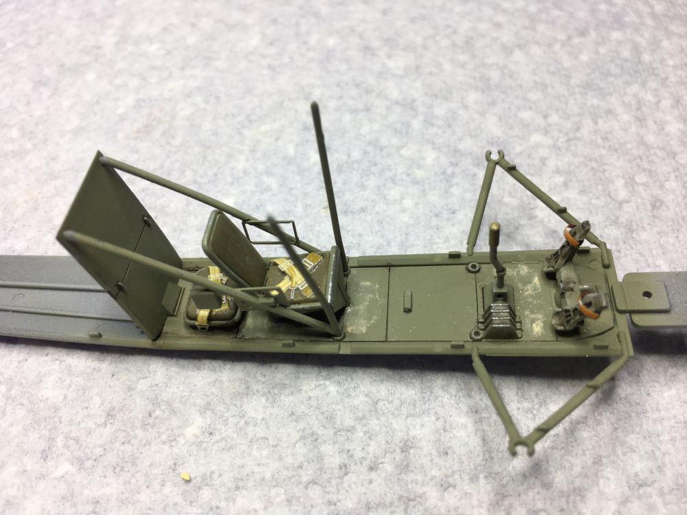

Es wurde weiter am Cockpit gearbeitet.
Ich hatte mir noch den passenden 3D Decalsatz von Quinta Studio besorgt und bereits die ersten davon verarbeitet.
Die Gurte und Pedalriemen machen wenig Arbeit und sehen echt gut aus. Ich habe zur Sicherheit die Decals noch mit Ultra Glue geklebt.
Außerdem wurde detailliert und schon etwas der Boden verstaubt.
Soll ja nach Afrika der Flieger. Die Rahmen an den seitlichen Streben sind Ätzteile aus dem Bausatz.

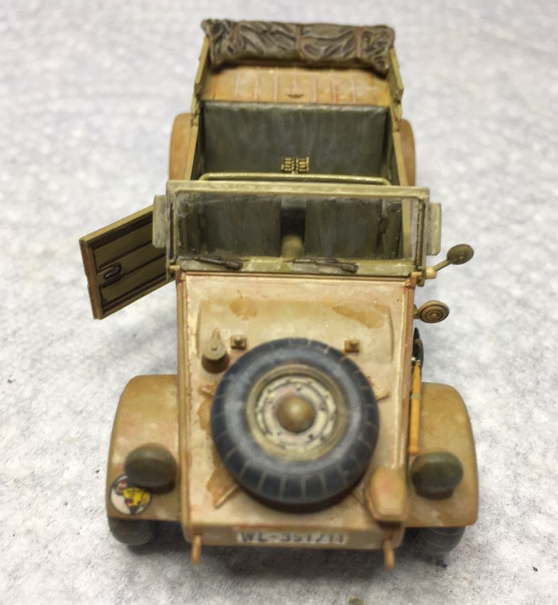

Trocknungszeiten habe ich zwischendurch für den kleinen Kübel genutzt, der nun schon fast fertig ist.

Nun ist auch der kleine und feine Motor fertig und eingebaut. Auf weitere Detaillierung mit Kabeln, etc. habe ich verzichtet. Der Motor verschwindet später fast komplett und eine Wartungsszene habe ich ja nicht vorgesehen. Eigentlich schade

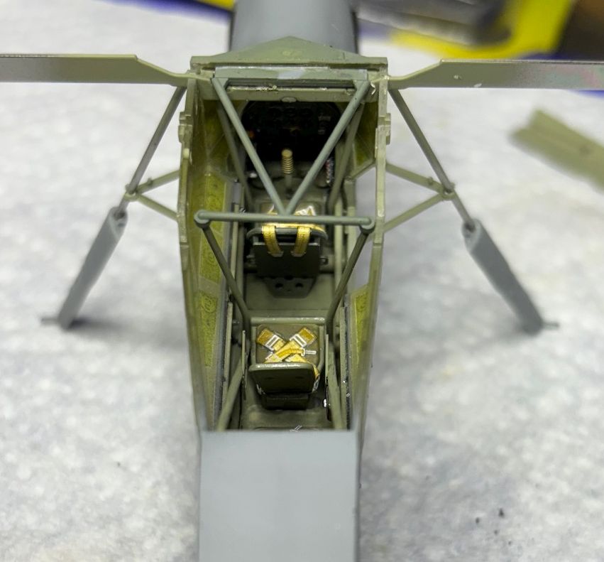

Mit Ätzteilen aus dem Bausatz wurde mittlerweile der Pilotensitz aufgebaut.
Der Fuß und die Rückenpanzerung wurden aus Metall gefertigt.
Dann wurde der Sitz bemalt, mit den Gurtdecals von Quinta bestückt und eingebaut.
Mir gefällt das Cockpit sehr und die 3D Dacals sind ihr Geld wirklich wert.
Auch die Motorabdeckungen von oben und unten wurden bereits verklebt und die recht filigrane Verstrebung des Fahrgestells am Metall befestigt.
