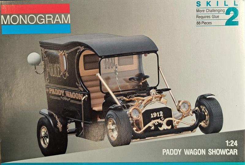

Baubericht zum Paddy Wagon in 1/24 von Monogram
Hallo Leute....
Willkommen zu meinem Baubericht zum Monogram Paddy Wagon.
Ich habe zuletzt doch eine Zeitlang überlegt, ob ich einen Baubericht überhaupt anfange. Nach dem ich schon mal mit bauen angefangen habe, entpuppte sich de Bausatz als gar nicht mal sooooo gut. Aber das zeige ich euch jetzt mal.

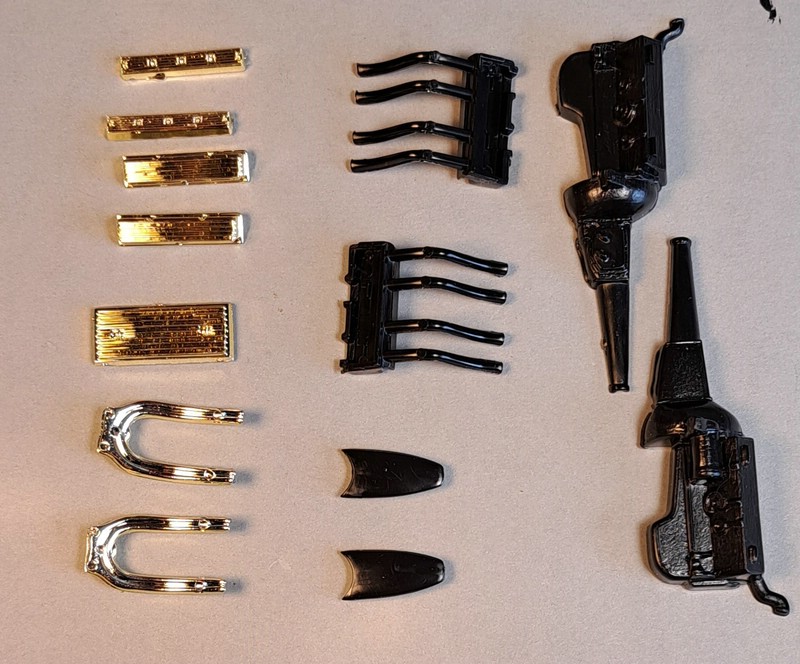

Zu Anfang wird der Motor gebaut aus folgenden Teilen.....:

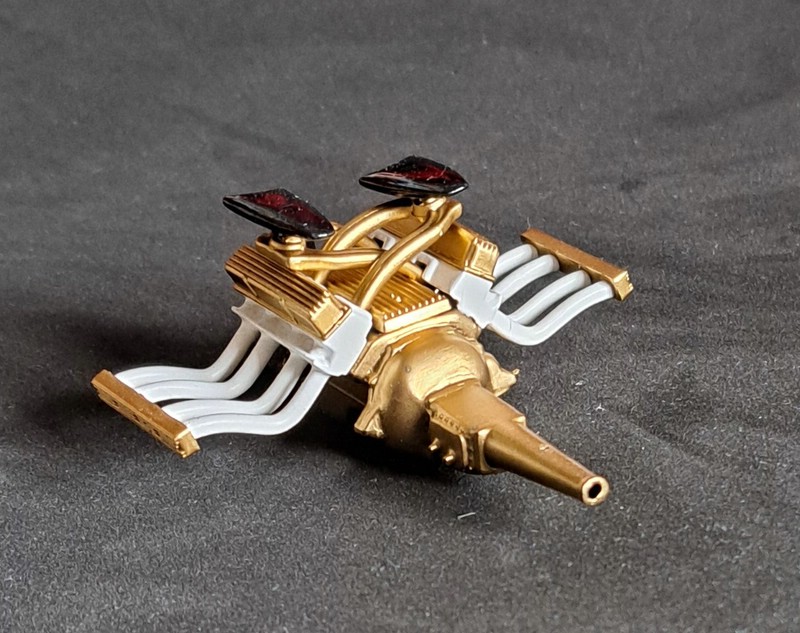

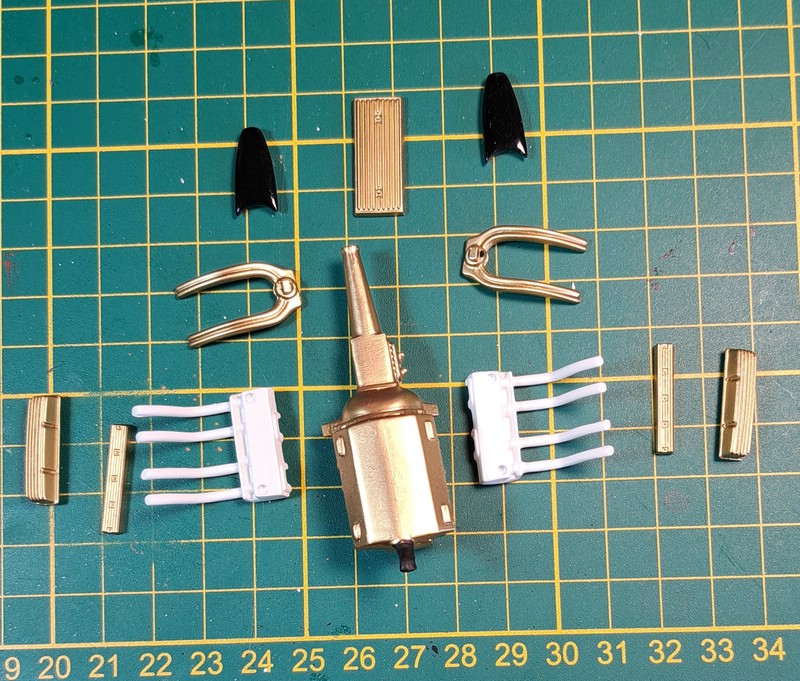

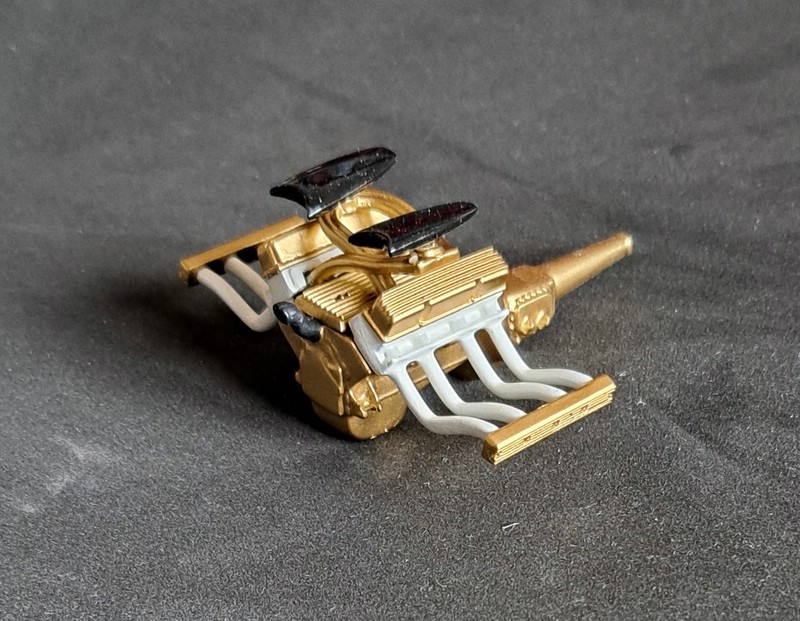

Beim Vorbereiten der Teile, musste ich leider Feststellen, das auf den "Chrom/Gold" Teile heftige Auswurfmarker und Formtrennlinien zu finden waren. Und.....nichts hasse ich mehr! Außerdem sollte der schwarze Motorblock (aus zwei Teilen, die auch gar nicht mal sooooo gut passten) in Gold bemalt werden. Meine Lösung: Dowanol und Backofenreiniger befreiten das schwarze Plastik vom Chromzeug. Dann erhielten alle Teile die Chrom waren eine Grundierung mit glänzend schwarz und anschließend eine Dusche mit Alclad II Polished Brass. Restlich Teile erhielten auch ihre Farbe (weißer Auspuff?). So sah das aus.....:
Zusammengebaut......und ogottogottogott....das soll einen funktionierenden Motor darstellen?......:
Interessant schon mal die Abstände der einzelnen Bauteile. Aber wie soll das funktionieren??? Irgendwelche "Luftfilter" (die schwarzen Teile) führen direkt in den Zylinderkopf... :o .....der dann auch noch weiß ist....samt weiße Auspuffrohre mit Deckeln auf dem End. Fehlt da nich sowas wie ein Vergaser und Spritzuleitungen??? Übrigens gibt es am gesamten Fahrzeug keinen Tank. Naja....jetzt baue ich das Ding auch weiter.

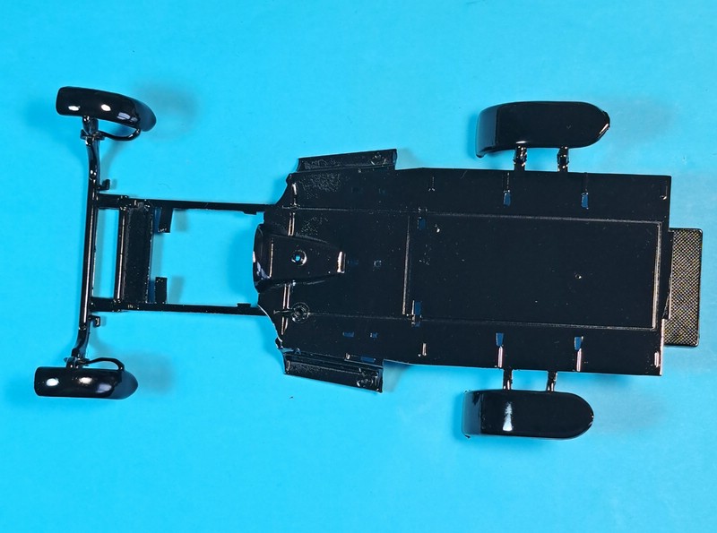

Und weiter ging es mit dem Fahrzeugboden und Teile des Antriebstrang.....das hier.....:

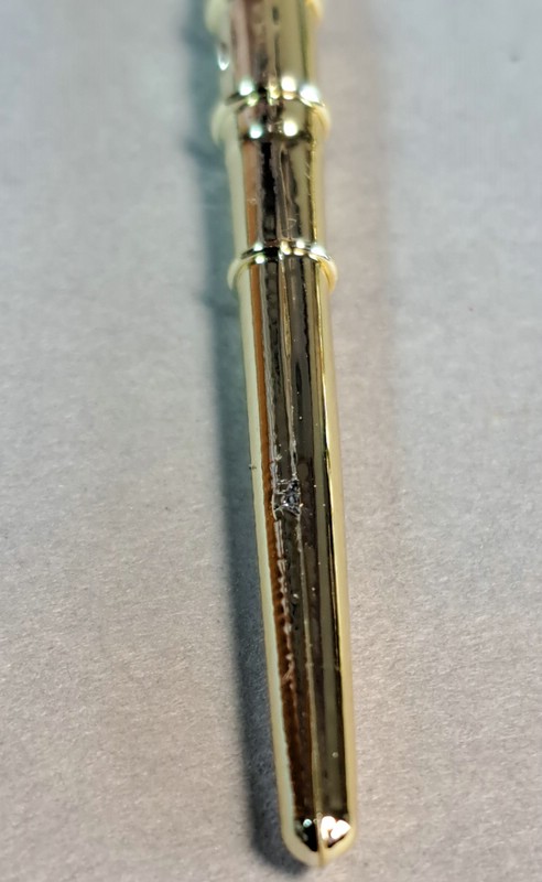

Hier mal den Grund des "entchromens"....ich hoffe, man kann es erkennen.....:
Ready zu Lackieren.....:
Nach den ganzen nötigen arbeiten und lackierungen sahen die Teile dann so aus

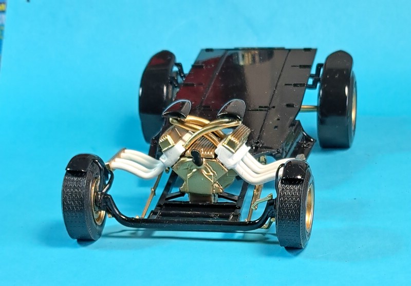

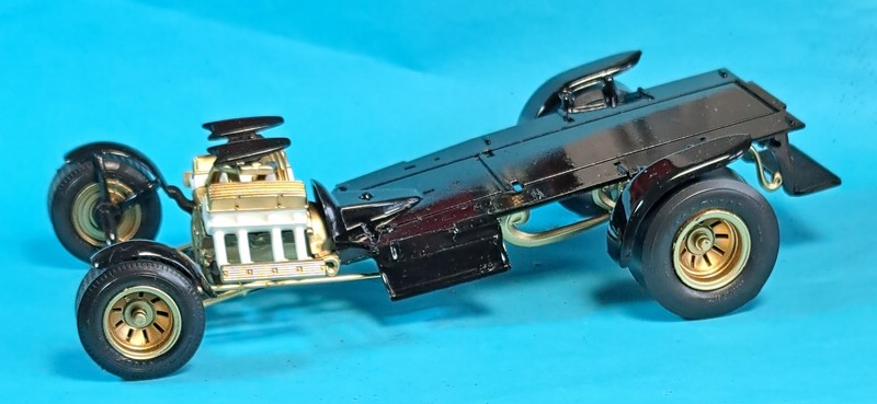

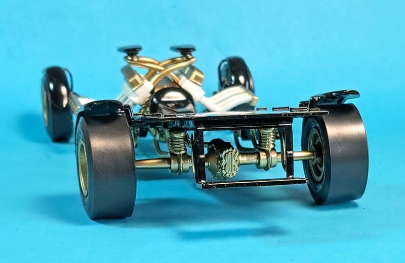

Dann alle Teile zusammen gesetzt, wobei sich der Motor immens gegen den Einbau wehrte. Aber nach dem ich diverse Plastikteile am Fahrzeugboden entfernt hatte, ging es dann....(ein bisschen Verlust ist immer) Ich bin mir immer noch nicht recht einig, ob ich das nun gut finde. Der Bauzustand....:

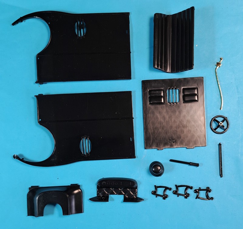

Als nächstes geht es an die Aufbauten und mit dem........"Cockpit"......:

Uihh, wieder "old school" :(
Die weißen Auspuffkrümmer sollen solches "Asbestbandumwickelte" Krümmer sein. Sowas machte man früher auch bei muscle cars.
So wie ich das sehe, sind die Vergaser eben oben direkt an den Zylinderköpfen montiert und darauf ein Luftfilter. Spritleitungen fehlen natürlich. Bei Show oder Hot Rod wurde immer minimalistisch gebaut. Kein Schnickschnack am Motor
Der Tank könnte natürlich am Unterboden sitzen. Wundert mich, dass der nicht dargestellt wurde.

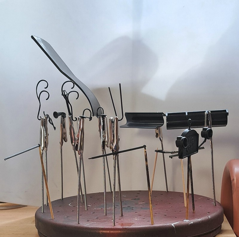

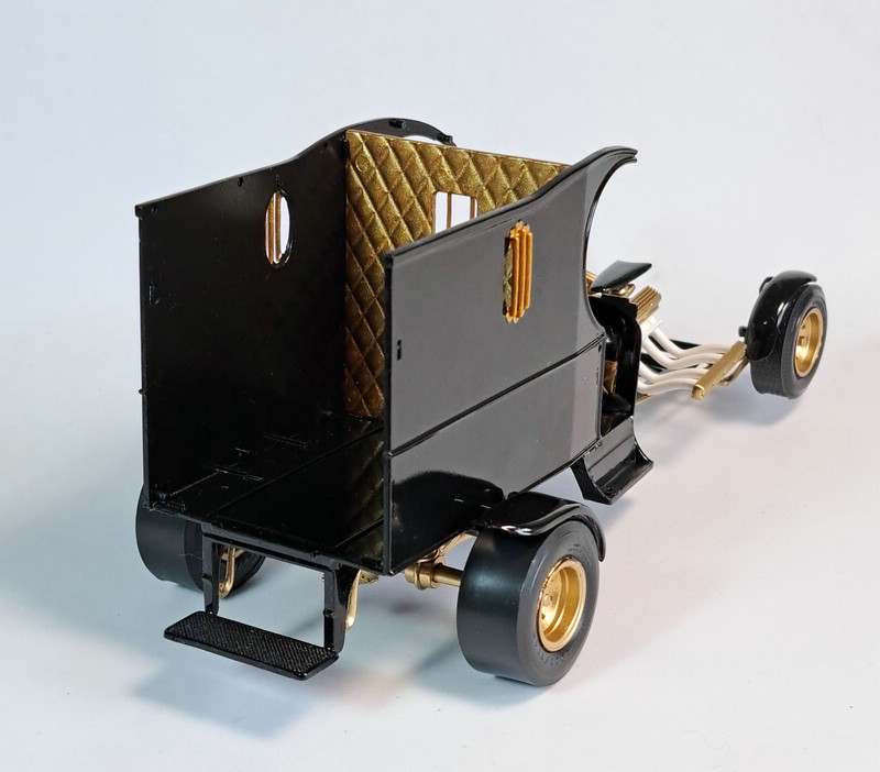

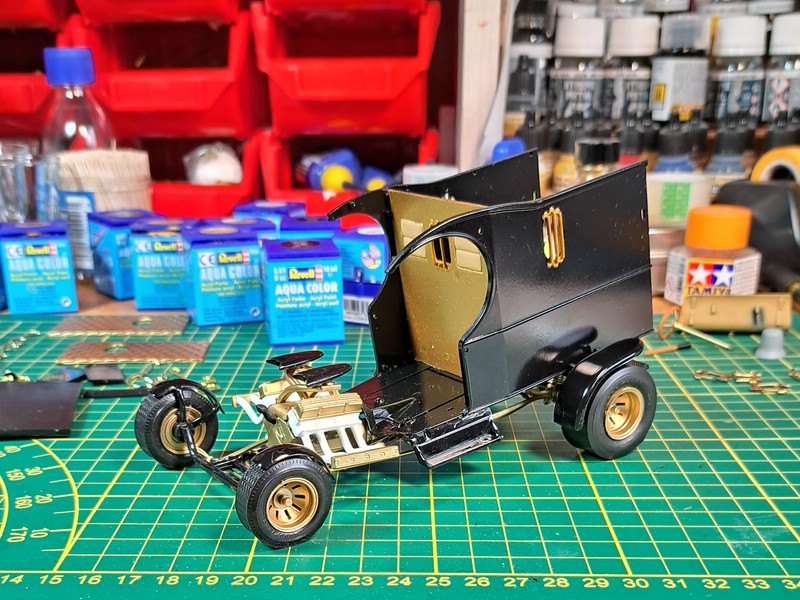

Nächste Baustelle waren ja die Teile, die ich schon im letzten Post gezeigt habe. Nach den üblichen Arbeiten, sahen die Teile so aus.....:

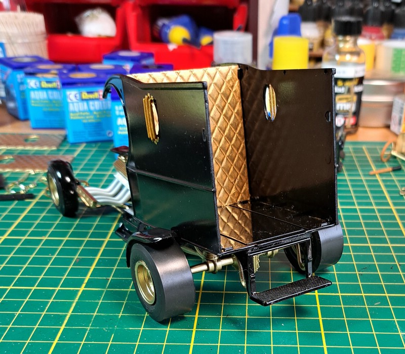

Dann wurde zuerst die Aufbauteile verbaut. Ergebnis mit Arbeitsplatz Atmosphäre.....:
Hinten fehlen natürlich noch Teile füe den Innenausbau, Sitzbänke und Verkleidungen....aber das kommt später.

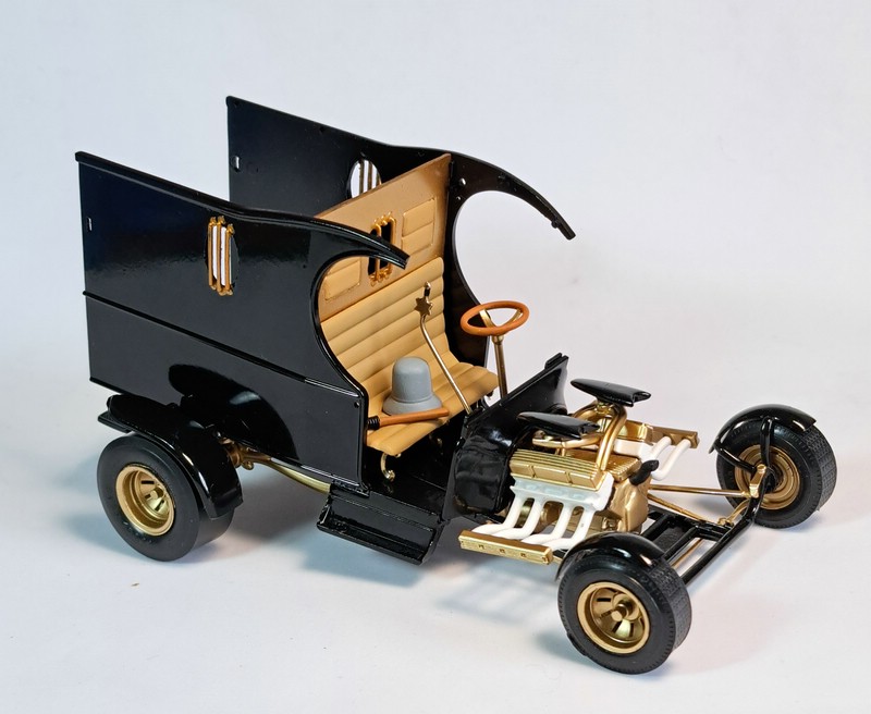

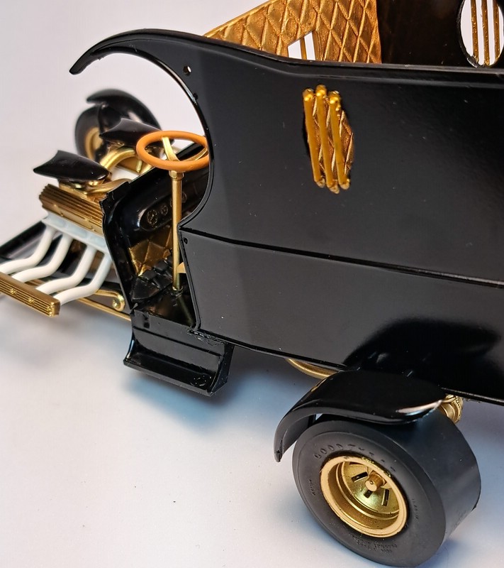

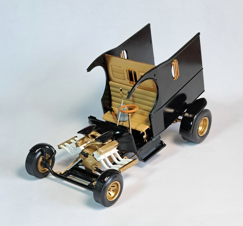

Nach dem trocknen der Teile, konnten die noch fehlenden Teile verbaut werden. Guckst du aktuellen Bauzustand...:
Es ist noch so einiges zu tun.....vorn und hinten rum. Bis zum nächsten Update....

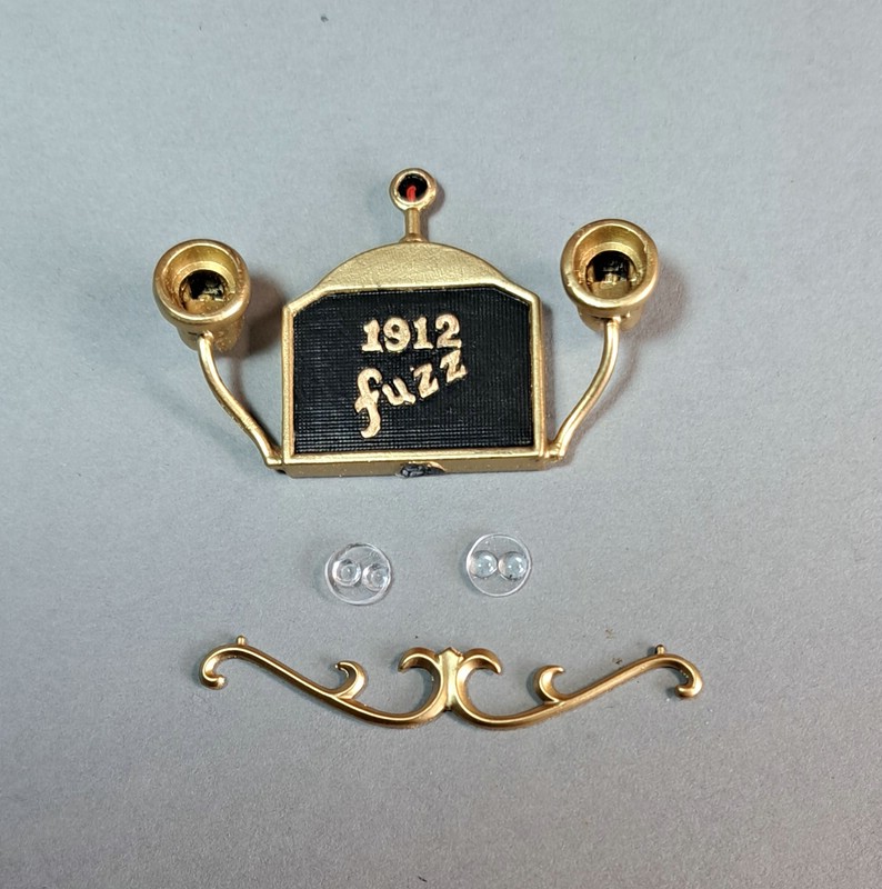

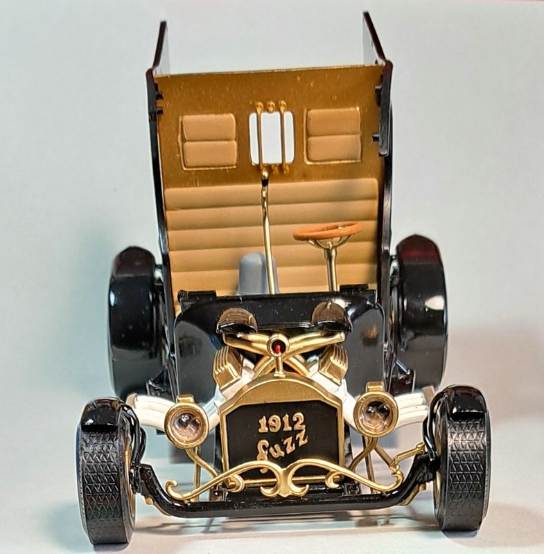

Ich habe erst mal das sämtliche Gold verchromte vom Lack befreit. Dann versäubert und zum lackieren vorbereitet....:
Nach der Lackierung mit polished brass habe ich den Kühler samt Lampen bearbeitet. Eigentlich besteht der Kühler mit Lampen aus 6 Teilen, habe ich aber einfach vor dem lacken geklebt.....:
Die Teile kamen auch gleich an das Modell.....:

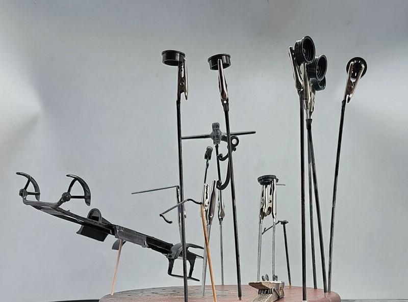

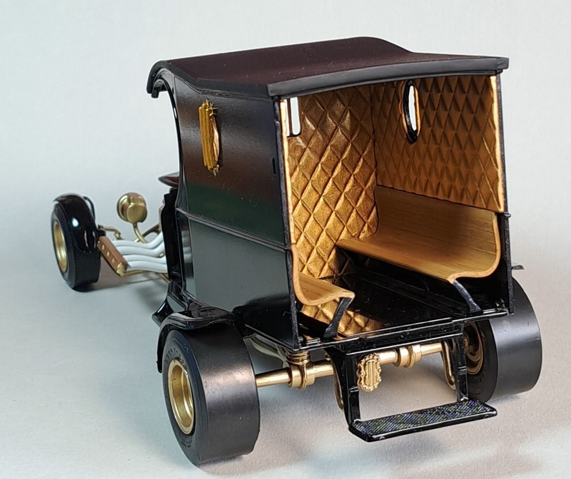

Auch habe ich die Teile für die....."Ladefläche" fertig gemacht.....:
....und natürlich auch verbaut.....was so aussieht....:
Womit ich jetzt auf der Ziellinie bin. nur noch wenige Teile fertig machen, Decals dran und das war es. Das alles im nächsten Update.
