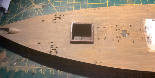

Jawollo, das sieht doch schon mal gut aus, das Unterwasserschiff. Tja, bei der Größe des Modells braucht man schon mal etwas mehr Farbe... :mrgreen:

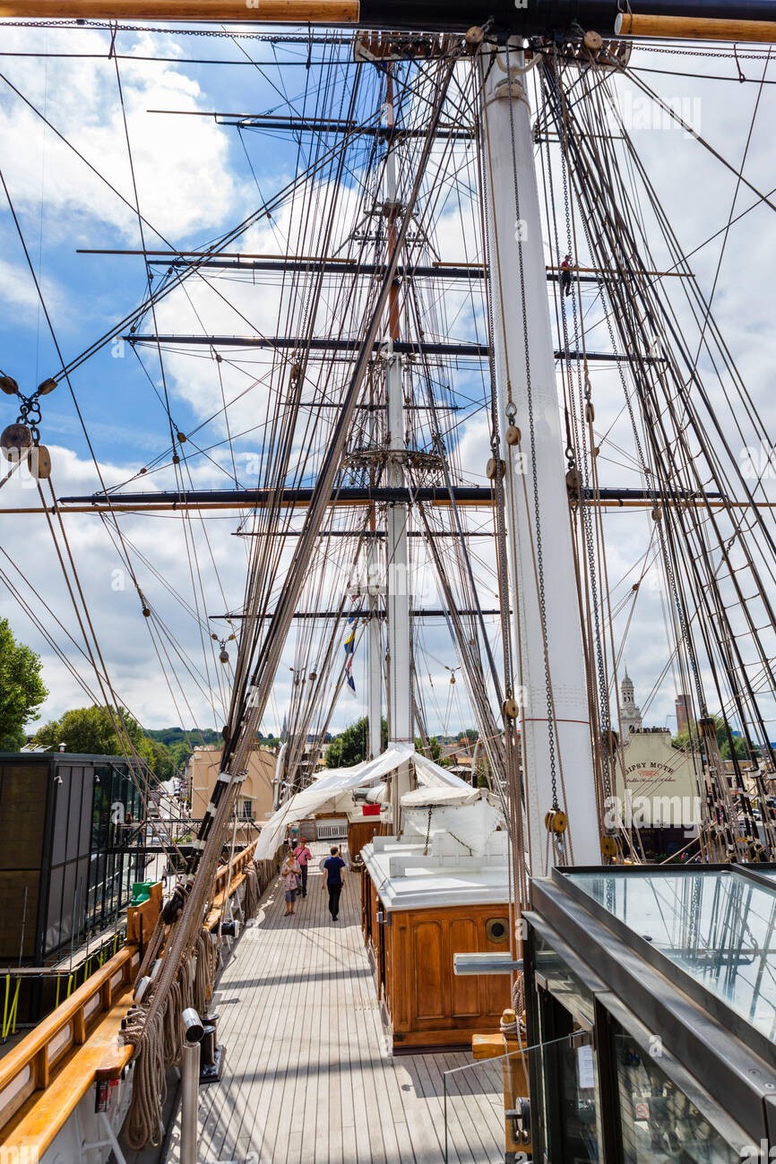

Bei dem Deck, welche Farbe möchtest du nehmen? Gehst du nach Bauplan vor?
Die Farbe der Decksplanken ist allerdings eher ein grau. Ein Beispiel gefällig?....guckst du....:
Aber natürlich...Mach so wie du es möchtest... :thumbup:

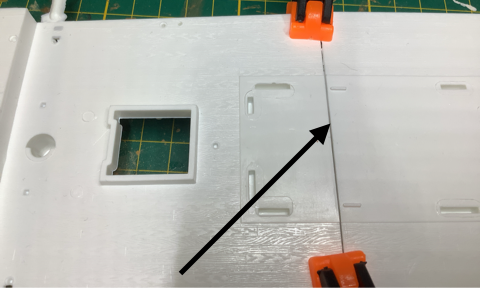

Ich habe aber gesehen das ich die Einzelteile des Decks noch bearbeiten muss, da sie, so wie sie aus dem Karton kommen nicht genau zusammen passen. Da sind mir zu viele Lücken.

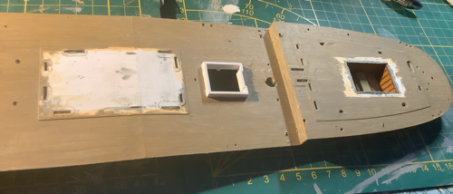

Hallo liebe Modellbaufreunde,
es gibt ein weiteres Update zum Fortschritt meiner Cutty Sark.

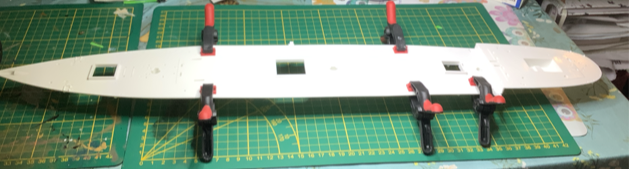

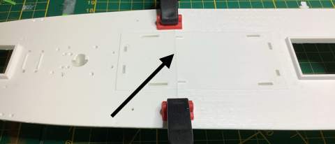

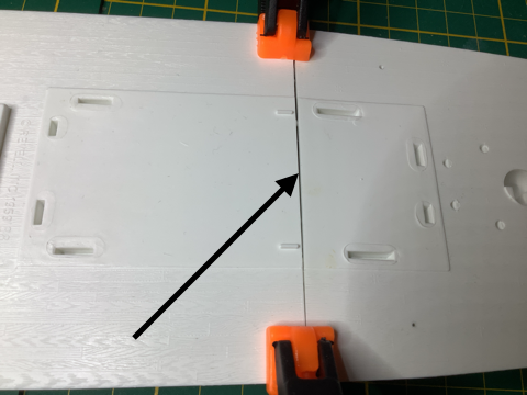

So einfach war es nicht das Deck, welches ja bekanntlich aus 3 Teilen besteht, zusammen zusetzen.
Ich musste die Enden, an denen die Deckteile zusammen gefügt werden, noch etwas bearbeiten, da ansonsten (wie auf den Bildern zu sehen ist) zu große Spalten sind.
Nach ein wenig Arbeit mit der Feile habe ich es geschafft und konnte die 3 Teile so zusammenfügen das Die Spalten geschlossen sind.

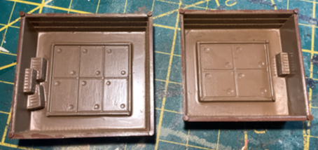

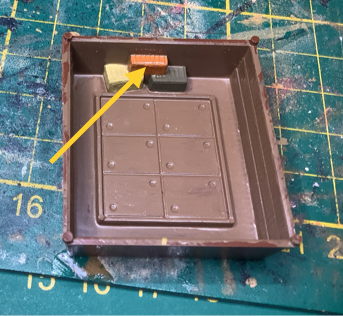

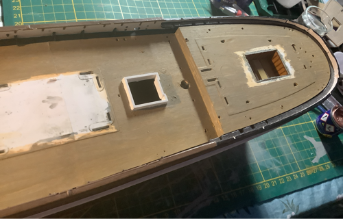

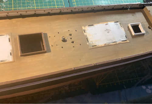

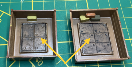

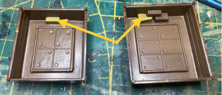

Desweitern habe ich mich mit den Luken beschäftigt die von unten ans Deck angebracht werden.
Dort habe ich die Kisten verschiedenfarbig gestaltet. Die Kisten gefallen mir so besser. Ich wollte sie nicht in derselben Farbe wie die Umgebung haben. Danach habe ich mich mit den den Lukeneingängen beschäftigt. Das erste mal das ich washing getestet habe. Mir persönlich gefällt das Ergebnis.
Als nächstes werde ich dem Deck die entsprechende Farbe verpassen.
Bis zum nächsten Mal.
Toddi
Viele Grüße von der Nordseeküste von Toddi

Beiträge: 39
Registriert: Mi 24. Jan 2024, 21:38

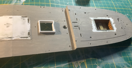

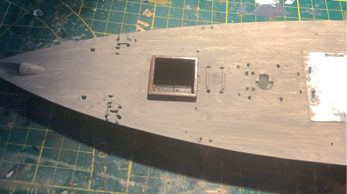

nachdem ich das Decke (in meinen Augen) total versaut hatte (es hatte die graue Farbe eines Kriegsschiffes), habe ich die alte Farbe entfernt und dann endlich die Farbe gefunden mit der es mir gefällt.
Jetzt will ich mich noch mit dem washing des Decks befassen um ein Ergebnis zu erzielen welches meinen Ansprüchen gerecht wird.
So, jetzt habe ich das Deck so wie ich es haben wollte.
Und nun das ganze in den Schiffsrumpf gesetzt.
