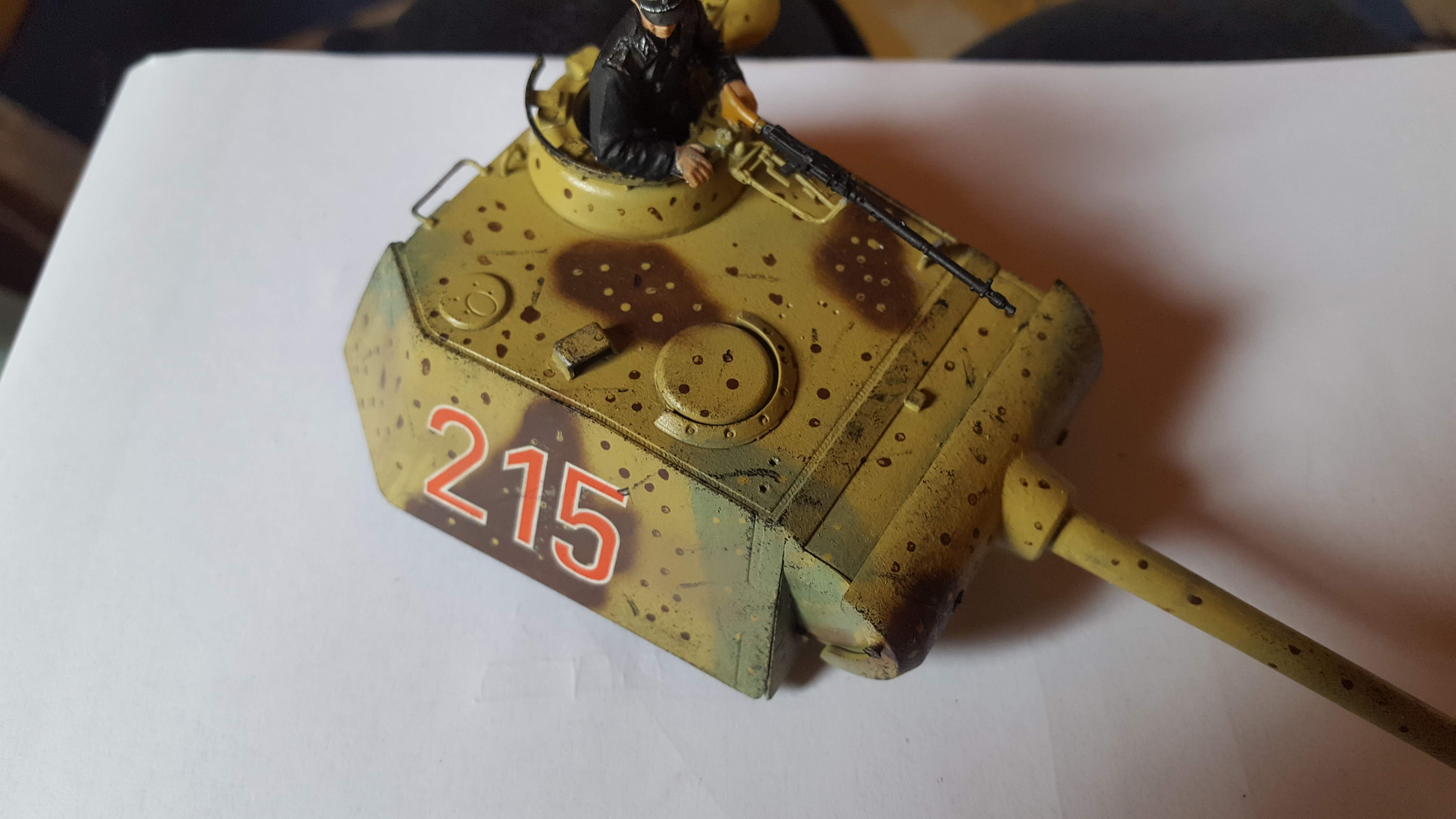

Ich benutze auch eine 20 Euro China airbrush und bin komplett zufrieden damit hier mal ein Bild von meinem letzten Projekt
Momentanes Projekt:
