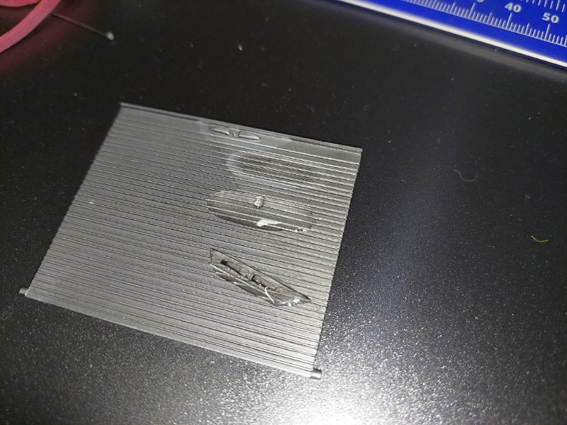

Ich habe mir das Set auch gekauft. Wie lange "belichtest" du das Harz? Ich habe mir ein Funkgerät eines Bausätze in Silikon abgedrückt. Insgesamt vielleicht 2-3mm "dick". Wenn ich das Harz gieße und (lange) belichtet, dann scheint es eine Art "Flüssigkeit" abzugeben. Ein dünner Film.
Ich habe mich nicht weiter in die Materie eingelesen, daher meine Frage ist das so "normal"?

Leider habe ich auch keine Erfahrung mit dem Harz, ich habe es ja nur als Kleber benutzt. Aber vielleicht hilft das hier weiter:

Deshalb frage ich dich ja. Weil nach meiner Meinung das Kleben dann nicht funktioniert, wenn sich eine "Trennschicht" absondert. Du hast dann nur einen "Mantel" ums Teil

Soweit habe ich gar nicht gedacht. Ich bin davon ausgegangen daß es dauerhaft fest bleibt, weil man es ja auch zur Schmuckherstellung nutzt. Ich werde auch mal einen Abguß machen und schauen was rauskommt.

Ich habe jetzt auch mal einen kleinen Abguß gefertigt mit ca. 3 mm Schichtdicke und 3 min. unter der UV-Lampe liegen lassen. Die untere Seite (die, die auf der Form lag) war auch noch etwas klebrig, so daß ich den Abguß umgedreht und die der UV-Lampe abgewandte Seite nochmals 2 min. belichtet habe. Danach war der Abguß trocken und hart; ich konnte ihn nur mit Hilfe zweier Zangen zerbrechen. Das sagt zwar noch nichts darüber aus wie lange das Harz hält, ich gehe aber davon aus daß es durchaus eine lange Zeit hält.

Meine Versuche ließen sich ohne Aufwand vom Plastik lösen.
