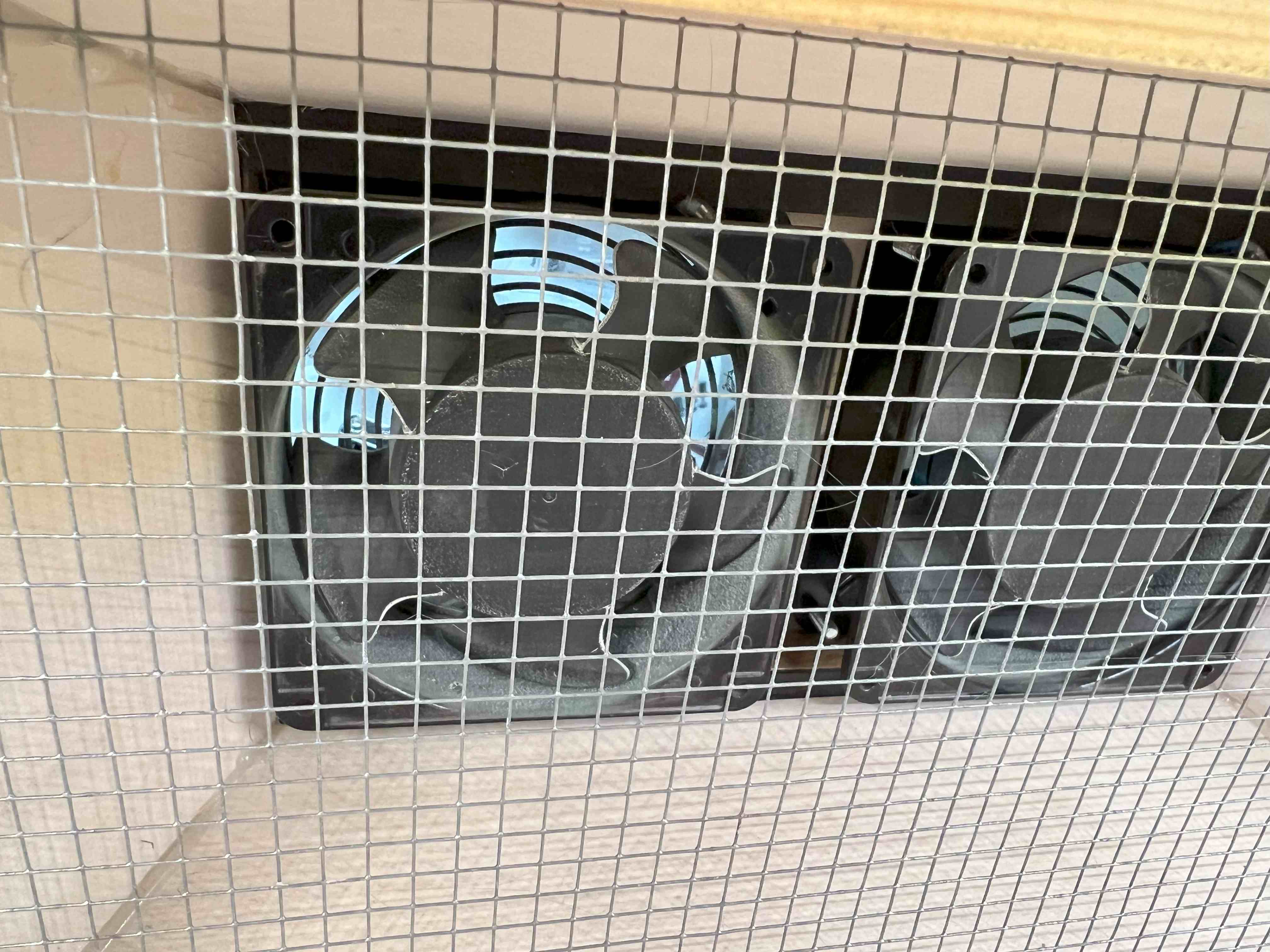

Man kann an der Lüftern ein paar Ablagerungen sehen, aber um das genauer zu untersuchen, gehe ich mal auf die Rückseite und schraube die Rückwand ab.

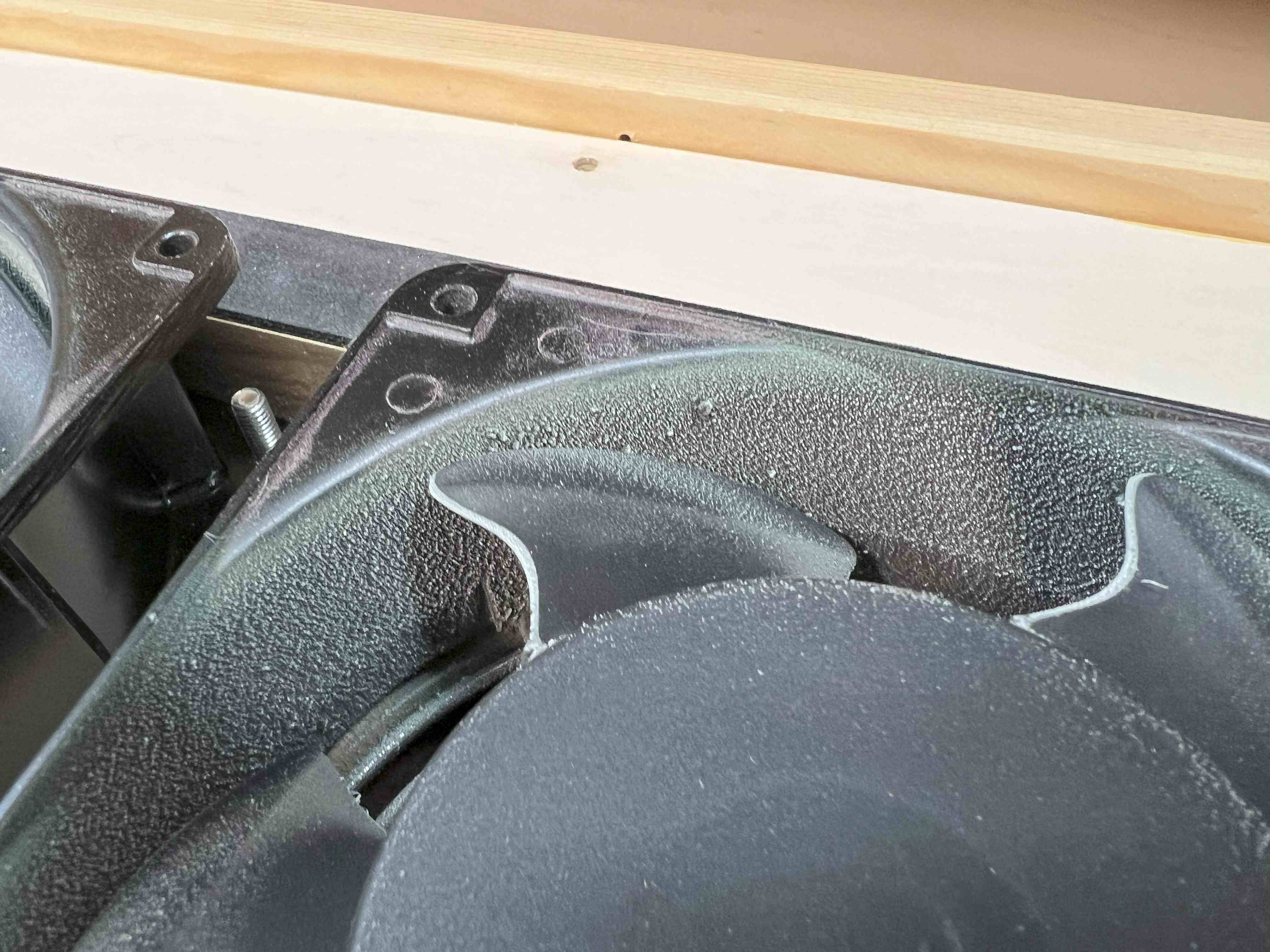

So genau hatte ich bisher dort gar nicht hingeschaut. Man sieht Ablagerungen an den Lüfterblättern, wie auch an den Lüfterrahmen. Es scheint aber maßgeblich von einer früheren Sprühaktion zu kommen, da ich zuletzt ziemlich viel mit grüner Farbe und Klarklack gesprüht habe. Die Ablagerungen sind hauptsächlich weiß bis grau, mit einem leichten Grünschimmer.
Eventuell habe ich den Filter zu lange drin gelassen, was die Theorie unterstützen würde, dass ein gesättigter Filter Farbpartikel durchlässt, die er sonst rausfiltern würde?

:idea: Ich werde vor dem nächsten Model was ich bauen werde, die Lüfter mal komplett reinigen und dann nach jedem Sprühdurchgang eine Kontrolle machen. :idea:
Die Wand des Trichters und auch das Gestell drumherum weißt keine Farbablagerungen auf.
Mit eine Tuch habe ich die Ablagerung mal abgewischt. Es scheint nur lose drauf zu liegen.

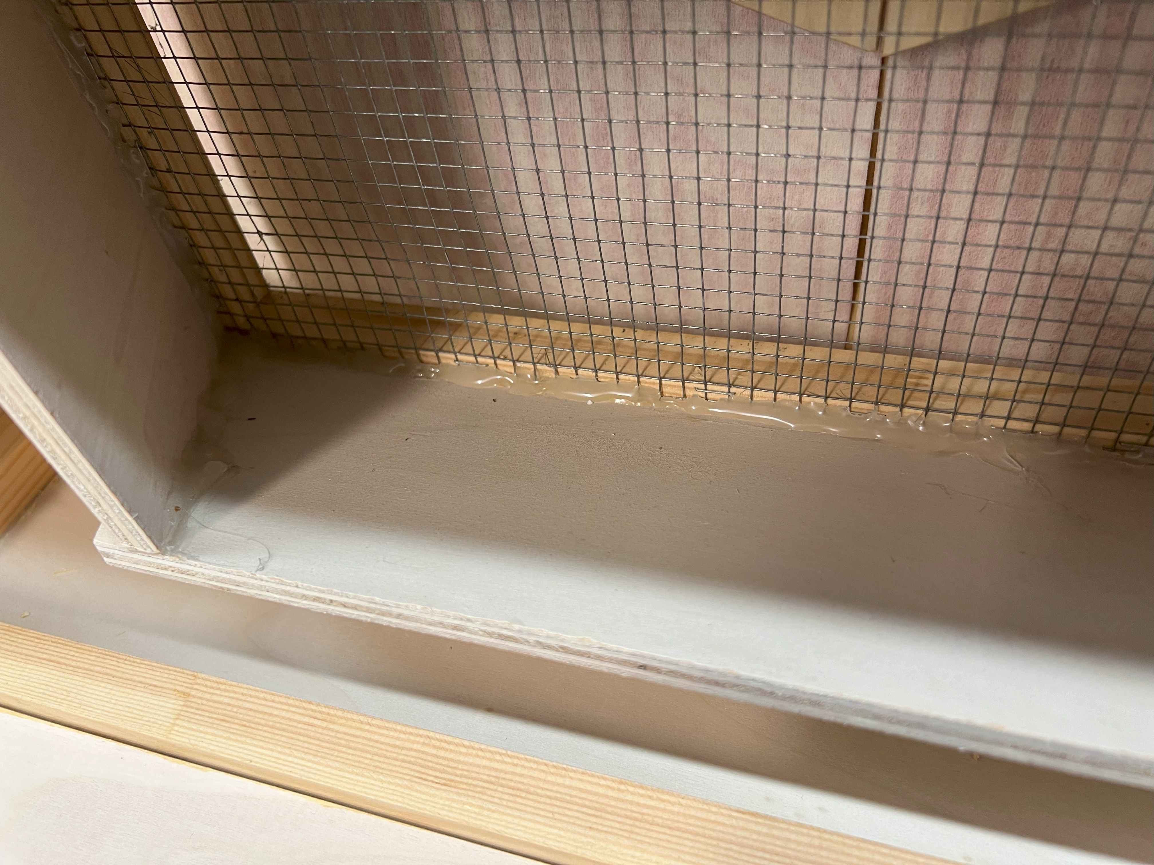

Der restliche Innenraum, also außerhalb des Trichters und somit des geplanten Luftstroms ist natürlich auch interessant. Schließlich soll der Lüftstrom nicht am Filter vorbei ansaugen.
Aber wie man sieht scheint das dicht zu sein. Im Innenraum ist keine Farbablagerung zu finden. :thumbup:
