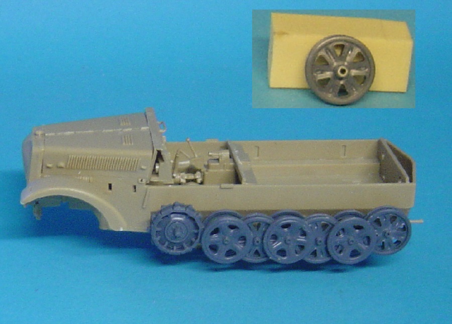

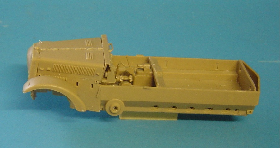

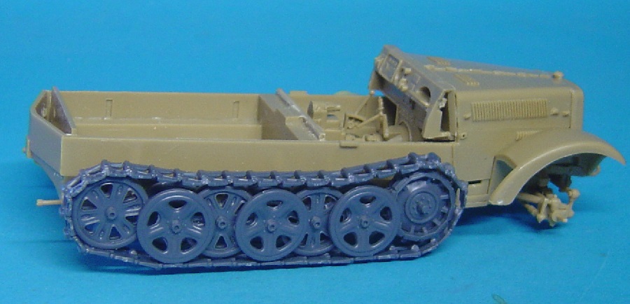

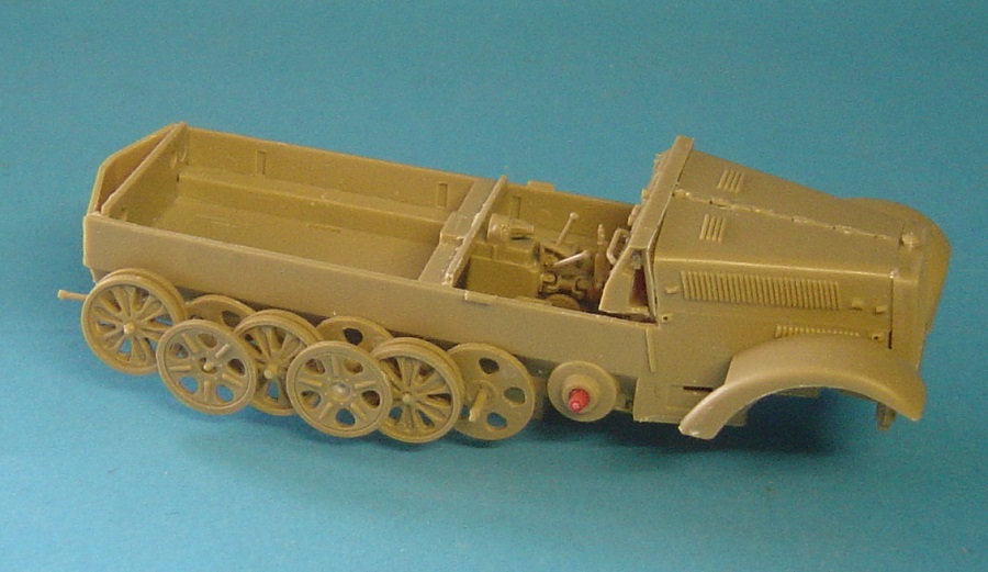

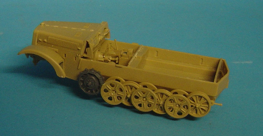

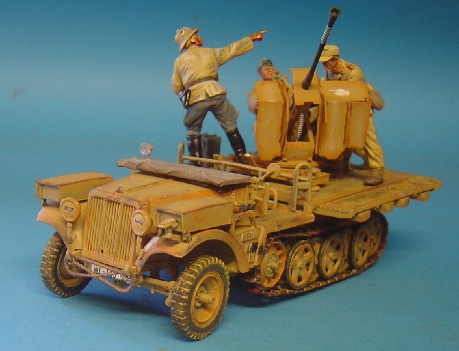

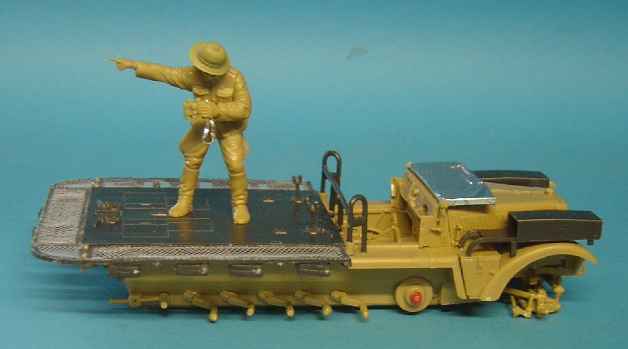

Bei diesem Punkt habe ich die Bauanleitung verlassen, damit das Aufziehen der Kette einfacher geht.
Damit die Kette am Antriebsritzel gut anliegt, habe ich das neue Ritzel angebaut. Hierzu mußte die Aufnahme geändert werden.

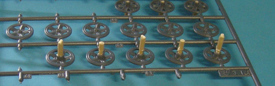

Nur leider passte die neu Kette nicht auf die alten Laufräder, weil die Führungszähne zu breit waren. Also werden auch die neuen Räder verbaut. Die Achsen sind 1.6 mm dick und die Löcher in den Rädern 2,1 mm, darum die Löcher in den Rädern mit Gießästen verschließen und neu aufbohren.

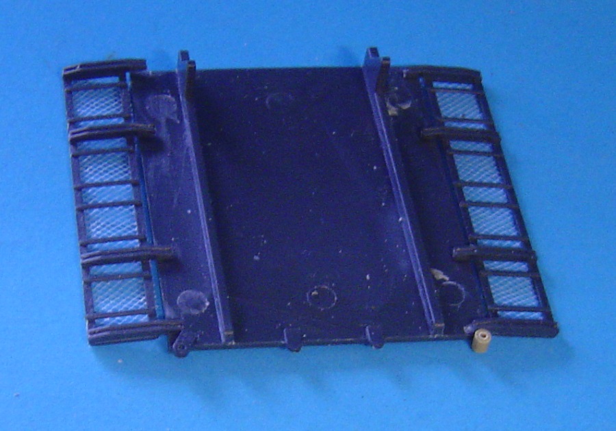

Und noch ein Fehler, man kann die Bordwände nicht aufgeklappt ankleben, weil die Halterung für den Schutzbügel im Wege steht. Also neue Halterung.

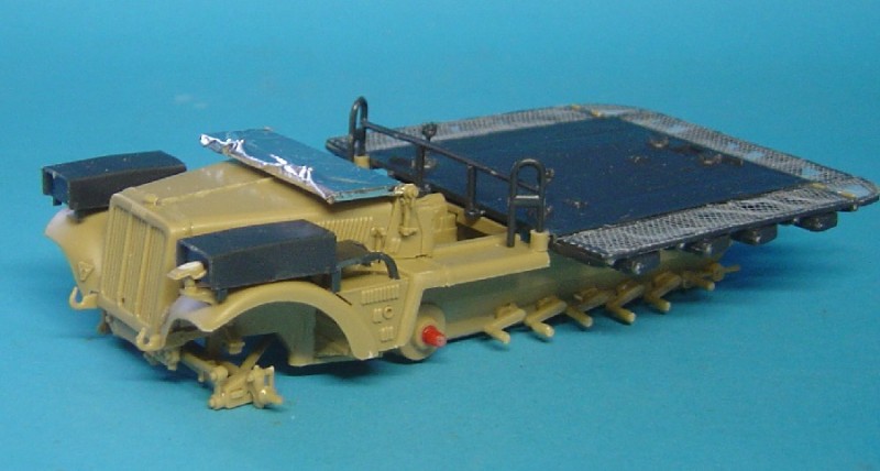

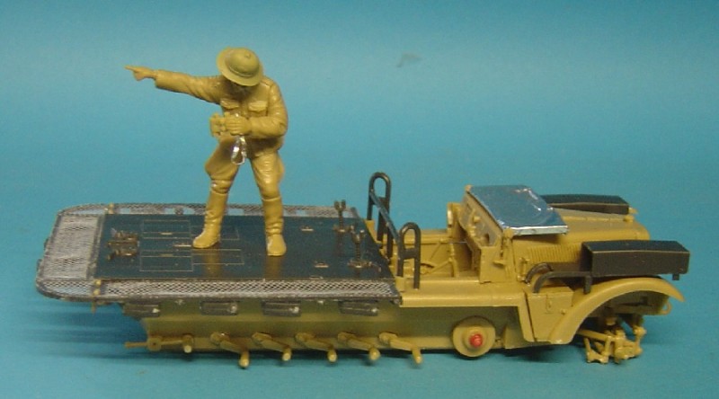

Das komplette Kettenlaufwerk vom neuen Modell.
Die Einzelgliederkette.
Und das ferige Modell mit dem letzten noch fehlenden Soldaten mit neuem Verlindenkopf.
Die Bordwände mit neuen Scharnieren und Haken.
Und der verkleideten Windschutzscheibe.

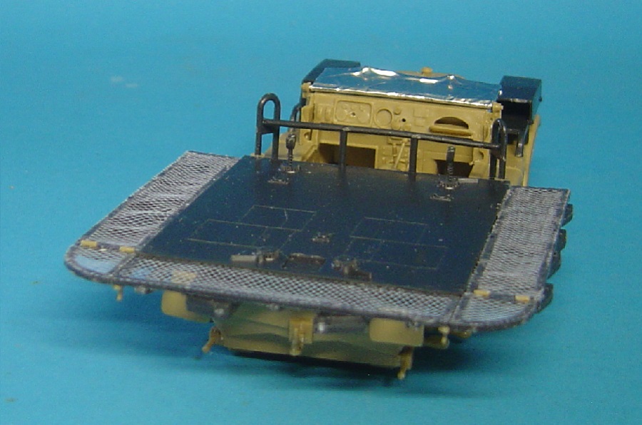

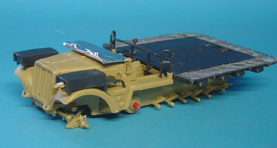

Was ist der Vorteil Planen mit Alufolie darzustellen?

Danke Euch Beiden.
Der Vorteil , aus meiner Sicht, die Alufolie ist selbstklebent. Das erleichtert die Sache sehr. Und eine Plane 35 mal verkleinert ist dann auch sehr glatt und wenn sie noch mit Mattlack gestrichen wird kommt sie dem Original sehr ähnlich.

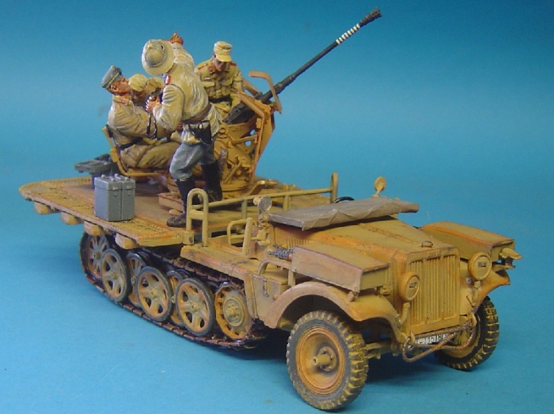

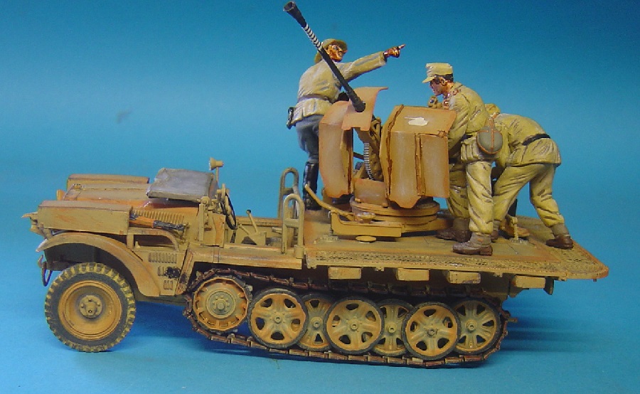

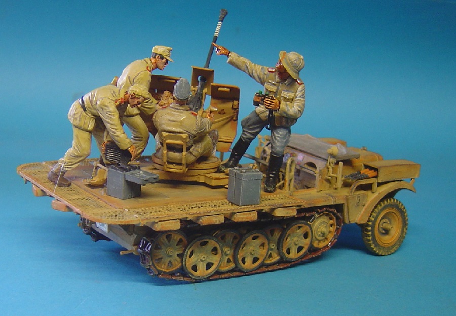

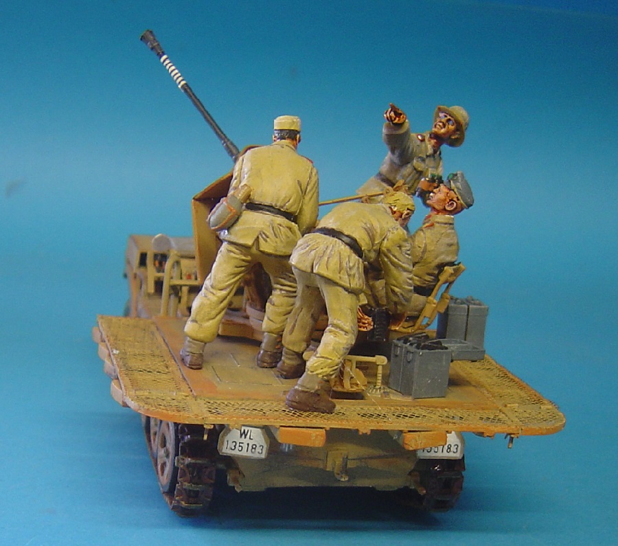

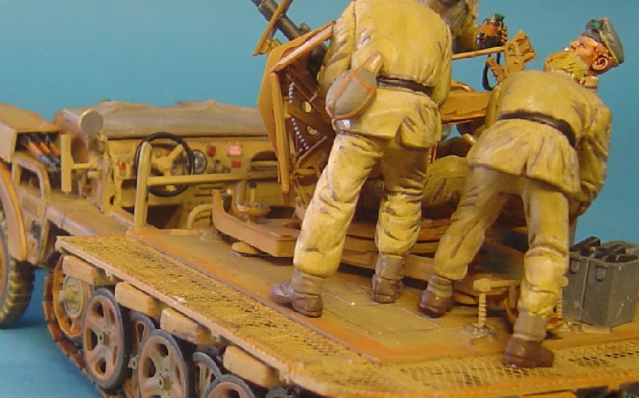

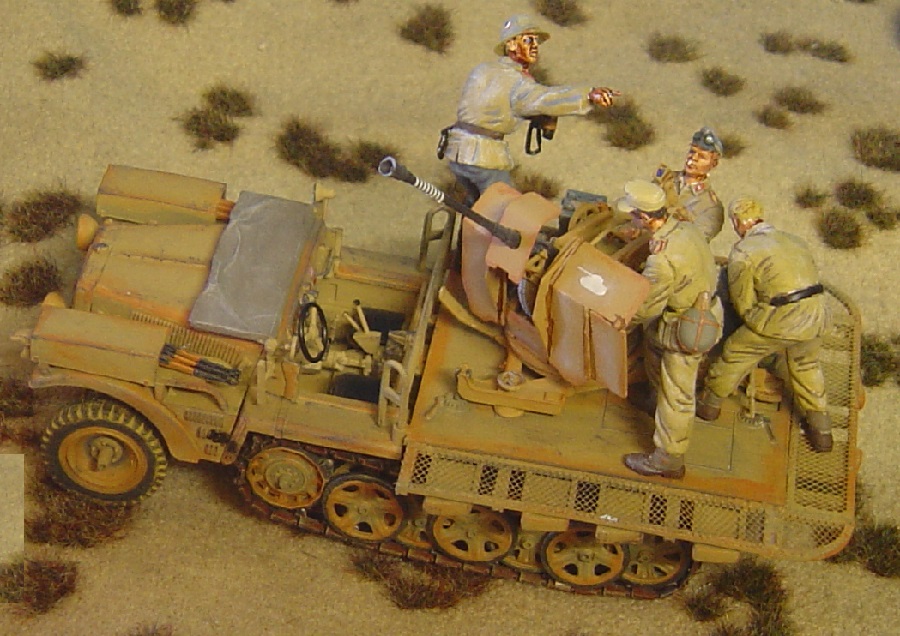

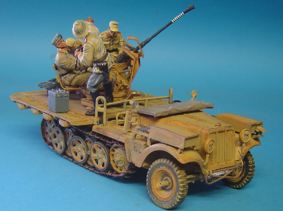

So >Fertig<. Meine Nerven auch
Original Abziehbilder zerbröselt , neue Bilder gesucht zerbröselt , hinten ordentlich wieder zusammen geschoben. Vorne mit dem Abschleppseil überdeckt. Die Kette habe ich verkehrt rum zusammengeklebt ( keine Ahnung wie das passiert ist ) und beim Aufziehen wieder auseinander gefallen. Durch den wenigen Platz ( Aufbau ), war das eine fürchterliche Friemelarbeit. Das Armaturenbrett bekam noch Abziehbilder, die von einem Revell Autobausatz über waren. Das Tachoglas aus dem Bausatz fand seinen Platz am Suchscheinwerfer ( rechte Seite ). In den Kästen auf den vorderen Kotflügeln gehören je drei K 98 und nicht wie im Bausatz zwei. Da es keine Halterung dafür gab, die drei K 98 mit 1 mm Abstand zusammen geklebt. Und dann bemalt und fast nicht mehr in die Kästen bekommen, der Blinker war im Weg. Aber alles fertig und passend zum Erscheinungstermin des Bausatzes auf einer Preiser Wüstenmatte aus dem Jahr 1975 fotografiert.
