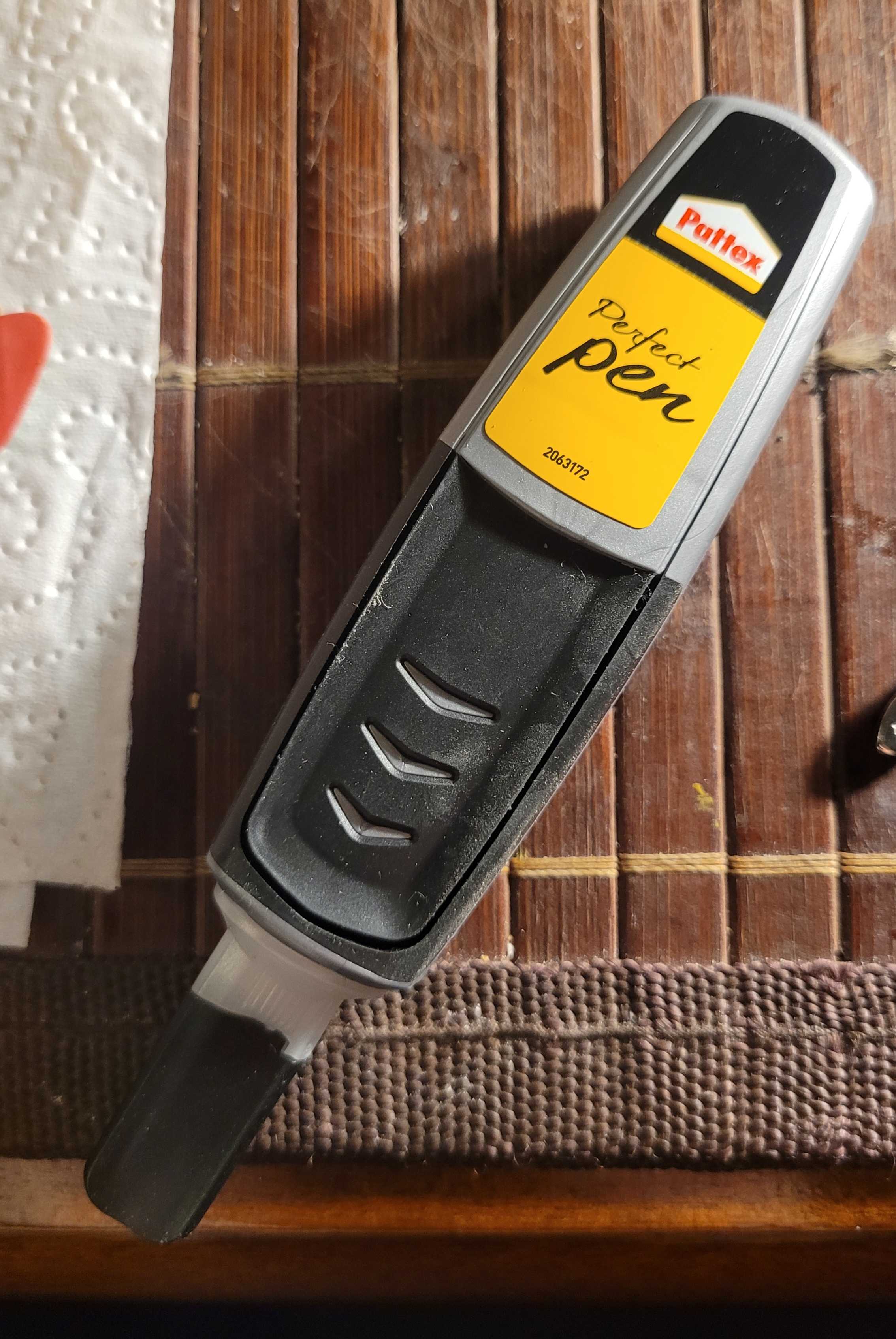

Soderle...wie bereits erwähnt hab ich mit dem Rigging angefangen.
Und ich muss sagen...meine Herren, is dat een Jefummel :lol:
Ich hätte mir nen anderen Standard-Maßstab für meine Modelle aussuchen sollen :mrgreen:
Kleiner Vorab-Anblick:
Der Faden meiner Wahl: Hyper Thin von AK. Hab mal zum Vergleich normales Garn dazu gelegt. Das wirkt wie ein Wollfaden neben dem Gummigarn :shock:
Zum Verkleben greife ich auf den Perfect Pen von Pattex zurück. Das ist zwar auch Sekundenkleber, aber etwas dickflüssiger und somit um einiges exakter zu verarbeiten. Mit einer Nadelspitze bringe ich jeweils einen kleinen Klebepunkt auf die gewünschte Stelle auf.
So weit, so unfertig... :roll:
Das nächste Update kommt, wenn alle Fäden dran sind ;)
Gruss, Steffen.
