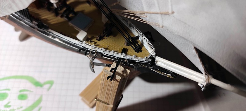

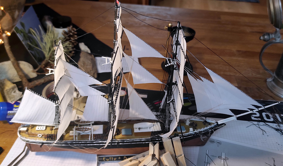

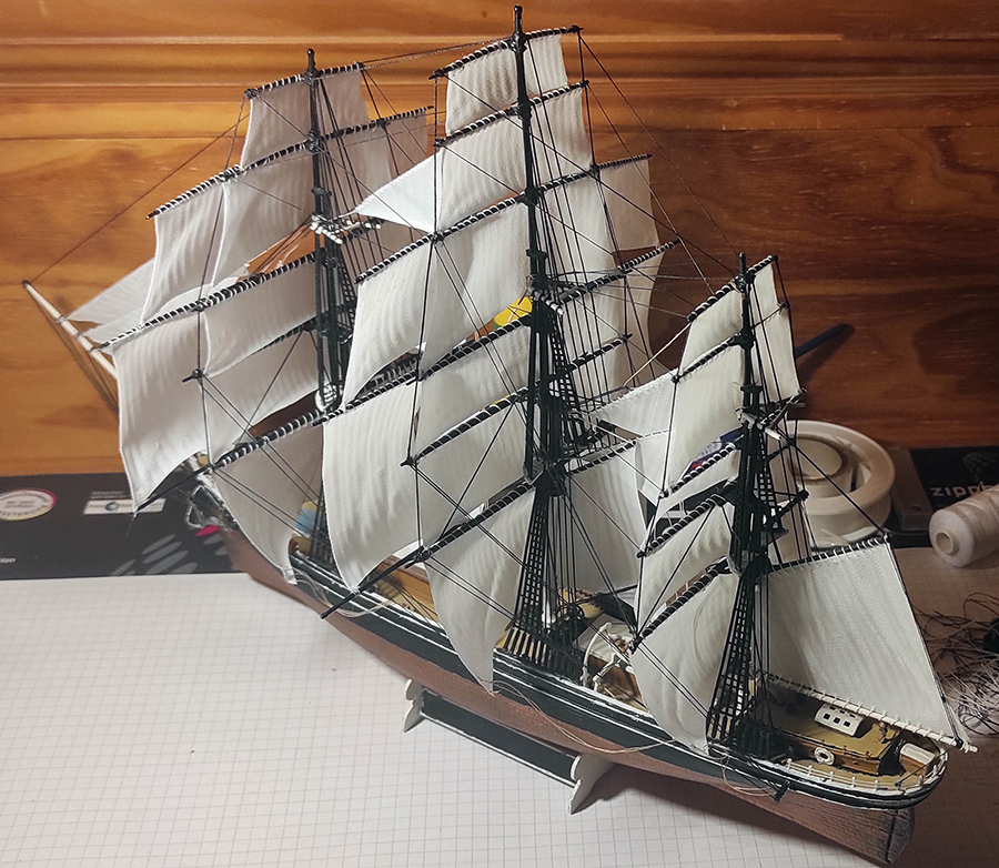

Viele Teile haben sich losgerissen und die Takelage ist stark beschädigt. Das Deck steht vor Dreck, einige Teile sind verbogen, ab- oder herausgebrochen.

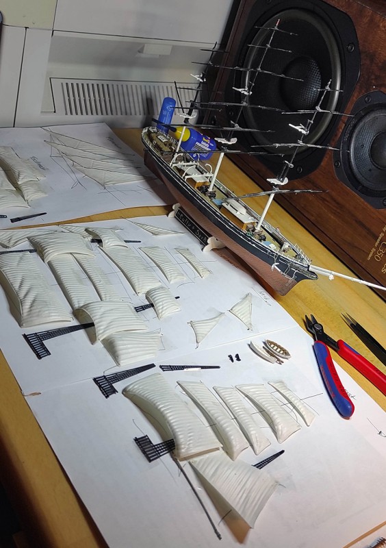

Die alten Segel habe ich beim Aufbau anno ~2006 nicht lackiert, was ohne die schützende Versiegelung und daraus resultierendes Ausdünsten der Weichmacher zu einer äußerst spröden, rissigen Takelage geführt hat.
Kurzum - es dürfen Neue her - dieses Mal selbstgemacht - aus echtem Stoff.

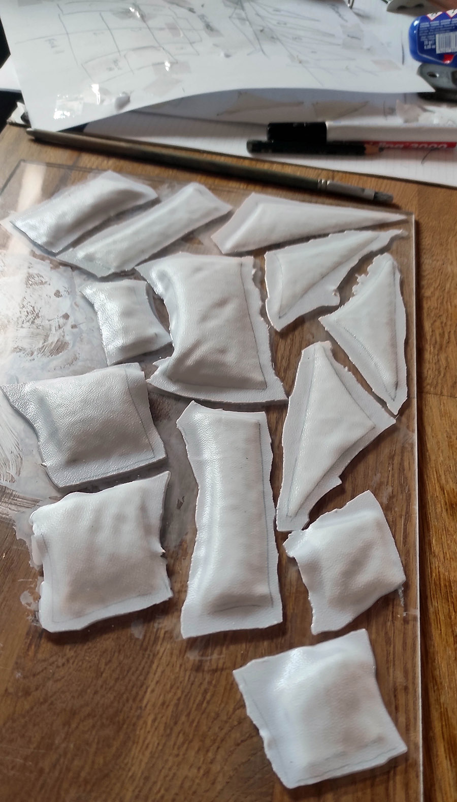

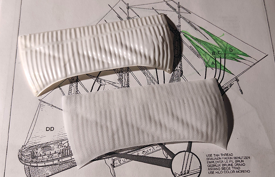

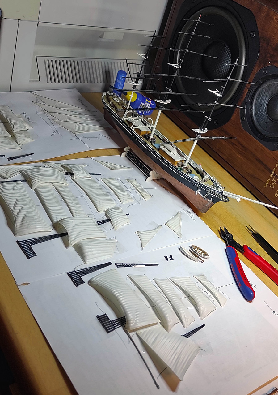

Eine feinmaschige Bluse und mit Wasser verdünnter Holzleim geben - auf die Alten Segel als Schablone gelegt - mithilfe von einem Bisschen Unterdruck - eine zufriedenstellende und stabile Struktur wieder.

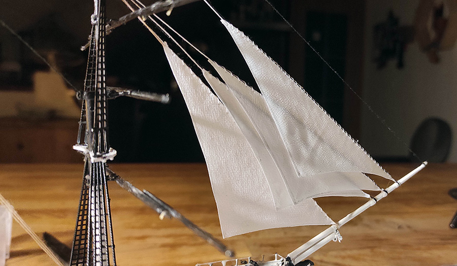

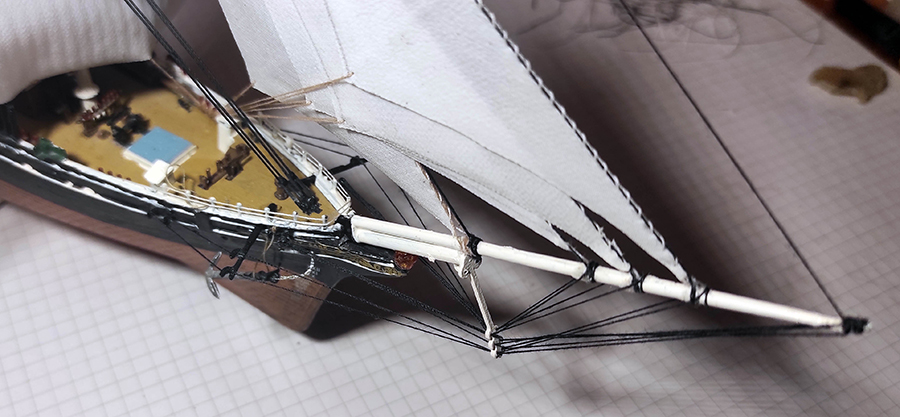

In feinmaschigen Abständen nähe ich die Klüver als Erstes an deren Tragseile.
Auf eine nachträgliche Verbesserung der originalen Lackierung habe ich bewusst verzichtet, da ich die Decals nicht ersetzen kann und gerne erhalten möchte. :roll: bitte seht meinem Teenager-Ich und dessen Malkünsten nach.

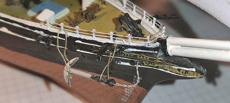

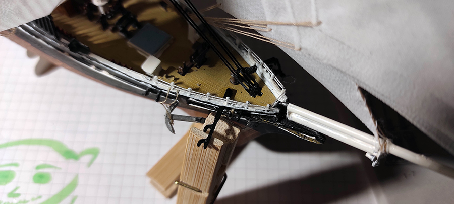

Dafür gibt es auf dem Deck wichtigere Reparaturen zu machen.
Freunde unterstützen mich bei der Konstruktion und dem Druck von Ersatzteilen. Der Ersatzteilservice konnte mir für dieses Modell keine Ersatzteile mehr anbieten. Aber Not macht ja erfinderisch :)

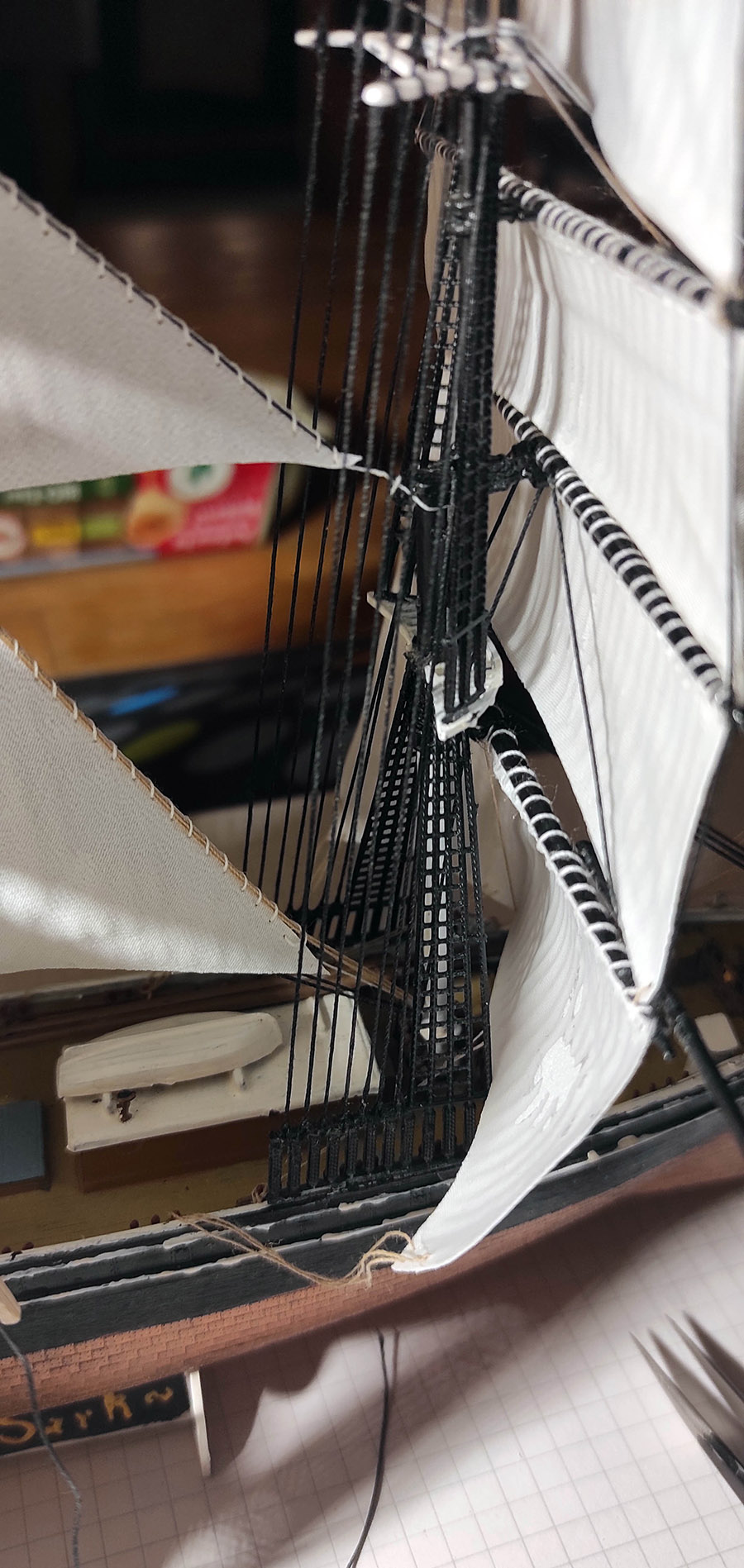

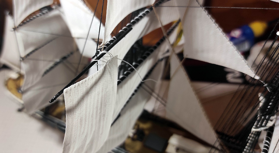

Die Segel zu takeln ist eine echte :!: Geduldsaufgabe. Um das leicht zu bewerkstelligen, werden mit einer dicken Nadel Löcher an den vorgesehenen Stellen vorgestochen und danach mit feiner Nadel in einem Zug genäht.

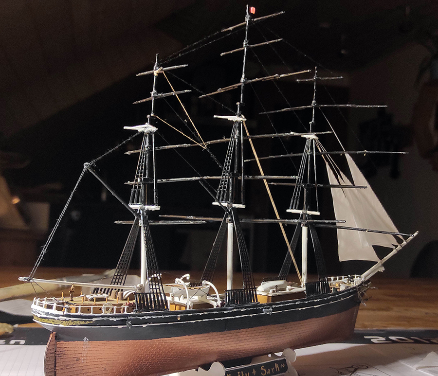

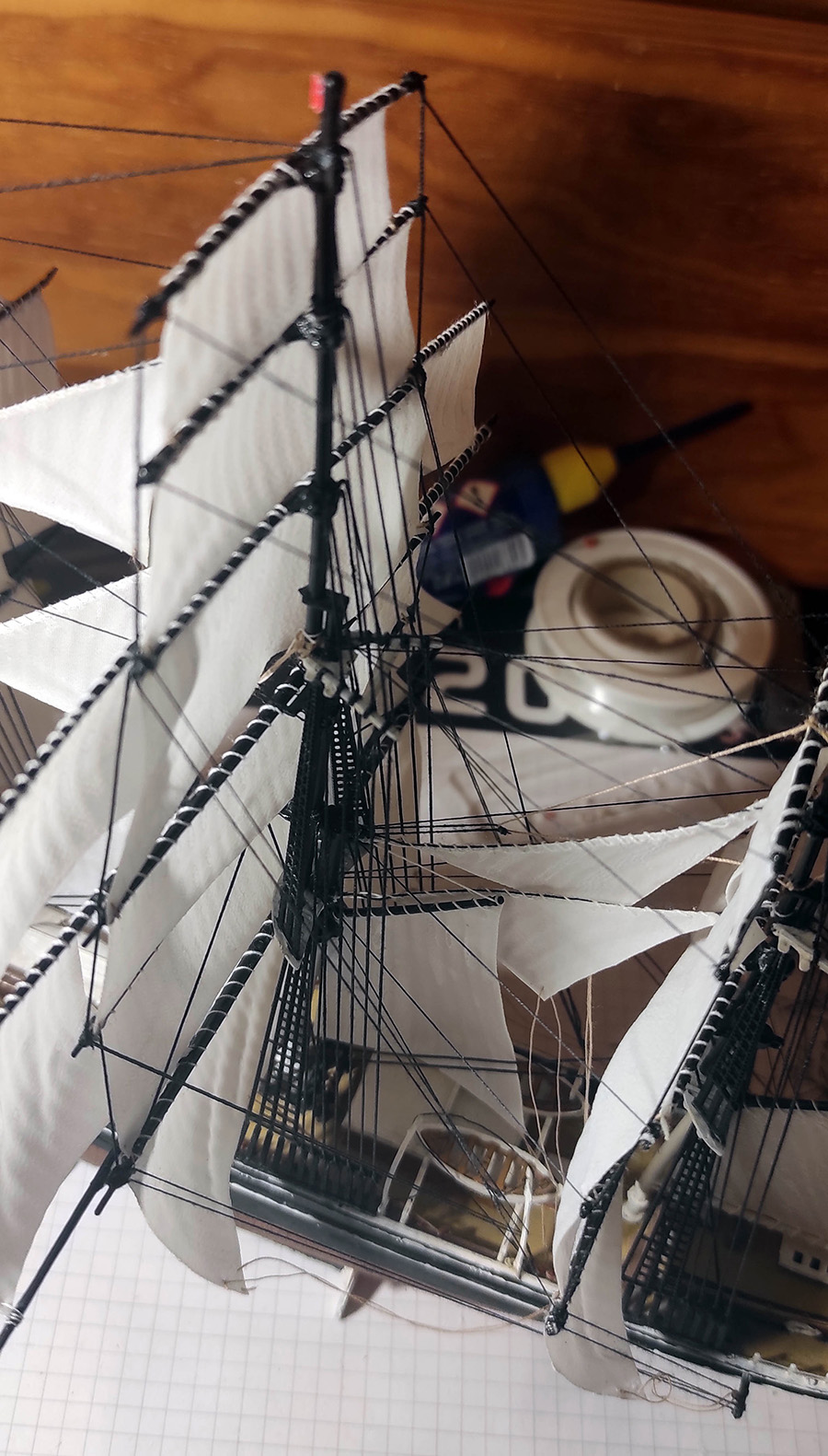

Die Takelage und das stehende Gut nehmen Gestalt an. Ich verwende schwarzes Garn in verschiedenen Stärken und ziehe es vor der Verarbeitung durch einen Block aus Bienenwachs. Dadurch wird es angenehmer zu verarbeiten und fusselt nicht so stark. :idea:
Das starke Garn betont die Präsenz der Seilzüge und lässt die Rahen stramm vertaut wirken.
Teilweise kombiniere ich den originalen Plan der Version 1/220 mit dem weitläufigeren Takelplan der 1/96.

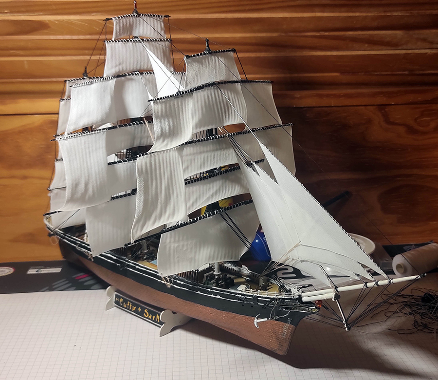

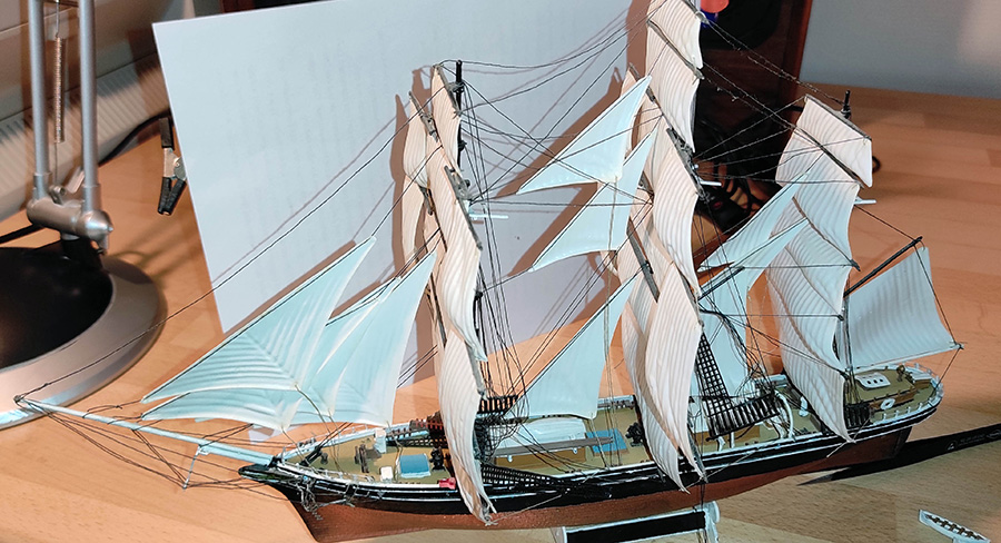

Fertig. Alle Segel sind getakelt, defekte Teile repariert oder ersetzt.

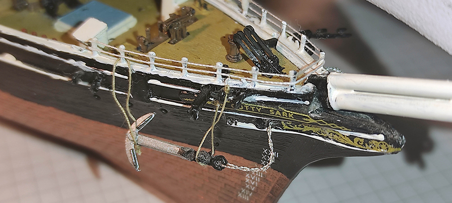

Die nachgedruckten Teile fallen kaum auf und haben sich auch super lackieren lassen.
Wo das ein- oder andere Loch durch Farbe verstopft war, hat eine heiße Nadel für die notwendige Freiheit gesorgt.
Nur die Galionsfigur Nannie war nicht mehr auffindbar. :( An ihrer Stelle sitzt dafür jetzt ein kleiner Bernstein. :D
Abschluss. Nach über 100 Stunden ist es geschafft. Ich bin mit dem Ergebnis sehr zufrieden und glücklich über die gemachten Erfahrungen.
Und es ist nicht das Ende. In meinem nächsten Lebensabschnitt wartet schon der Neubau einer 1/96 U.S.S. Constitution von ca. 1980, der mir durch eine äußerst glückliche Fügung zugekommen ist :P :D
Ich danke Euch für die Aufmerksamkeit.
Und ich freue mich über Reaktionen, :?: Meinungen, :!: Ideen :idea: und Kritik :mrgreen: .
In diesem Sinne, genießt den Herbst und geht hart an den Wind! 8-)
