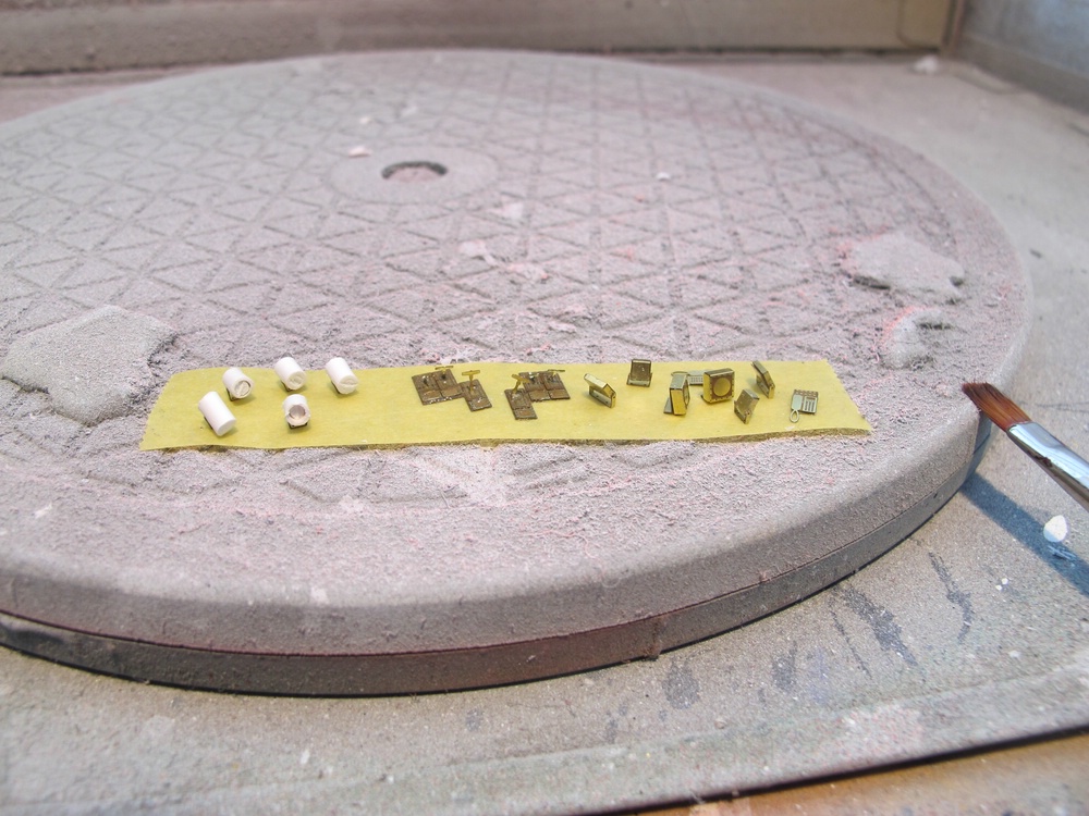

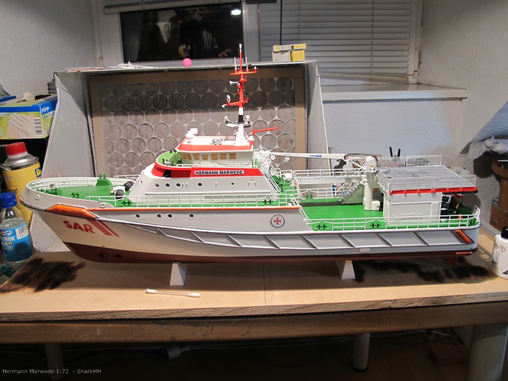

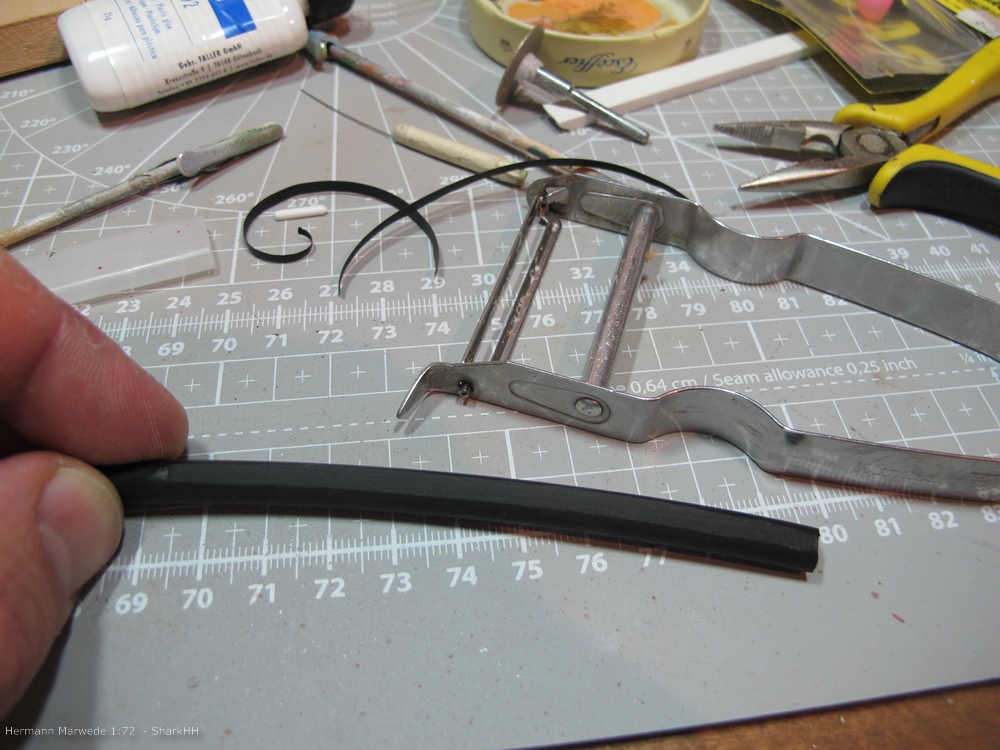

Es zieht sich ein wenig mit dem Hermann. Am letzten Wochenende habe ich mich um Kleinkram gekümmert. Wie z.B. um die Instrumente des offenen Fahrstands aus Ätzteilen. Der Zusammenbau bzw. das Zusammenfalten war unproblematisch. Für die Lackierung in Revell Seidenmatt schwarz 302 musste ich die Kleinteile irgendwie fixieren. Dafür nutzte ich ein Stück Maskingtape, das ich einfach umgedreht habe und die Kleinteile darauf platziert habe:

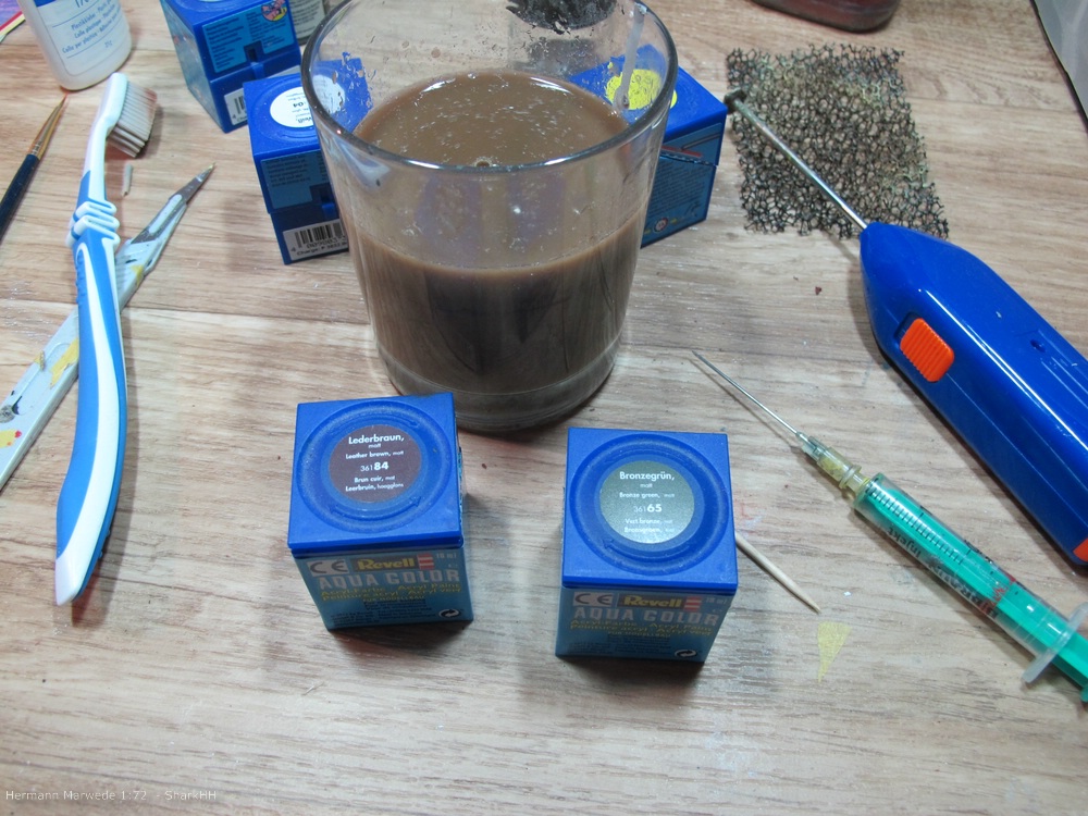

Wie an anderer Stelle schon beschrieben, nutze ich für die Darstellung von "Glas" das Chrome Silver von Model Master. Das gibt es m.W. nur noch als Restbestand im Handel. Als Alternative im Acrylbereich gibt es von Vallejo mittlerweile wohl auch streichfähige Metallfarben. Nach dem Trocknen kommt eine Lage Tamiya Clear in Rot und Grün drauf. Das sieht am Ende ganz ordentlich aus. Revell bietet meines Wissens mittlerweile auch durchscheinende Farben in Rot, Orange und Blau an. Zum Schluss noch ein Hinweis bzw. ein Tipp zum Ausbessern von Fehlern mit Revell Leuchtrot 332. Das Leuchtrot leuchtet zwar, deckt aber nicht wirklich. Ich hatte ein paar schwarze Lecknasen, die sich nicht einfach übermalen ließen. Hier ist es notwendig, das schwarz mit weiß zu übermalen und dann nach dem Trocknen mit Leuchtrot drüber zu malen. Happy Modelling überall.
SharkHH

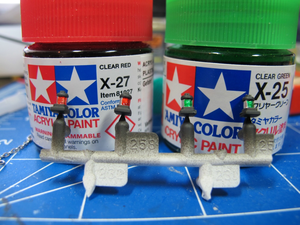

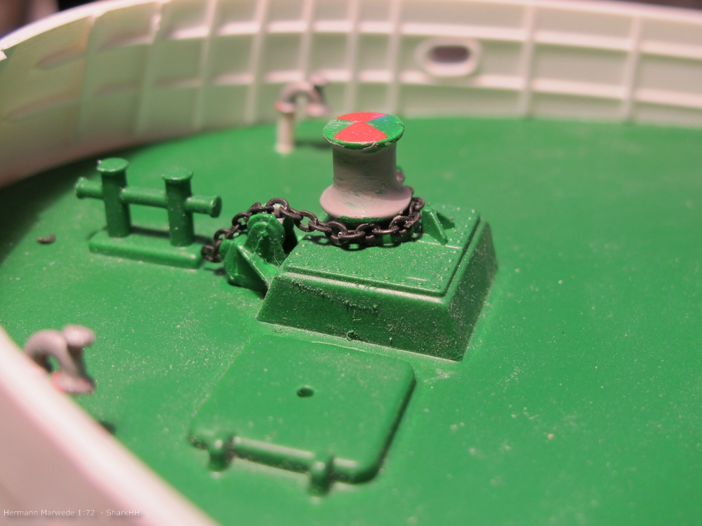

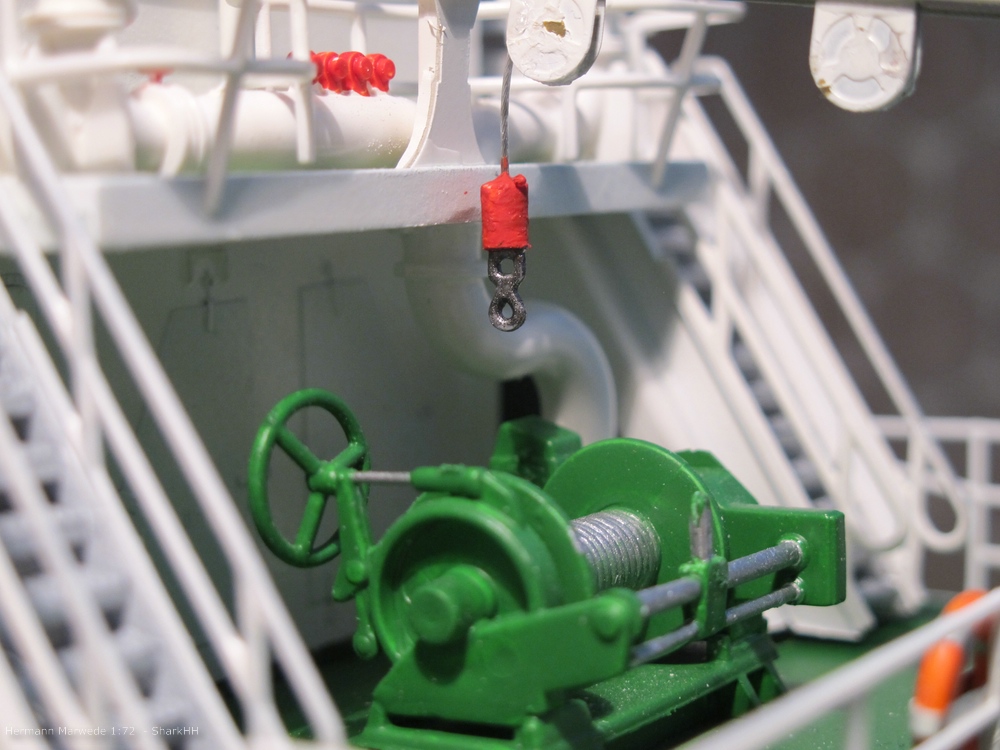

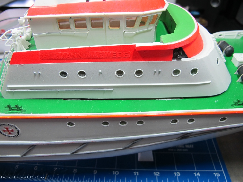

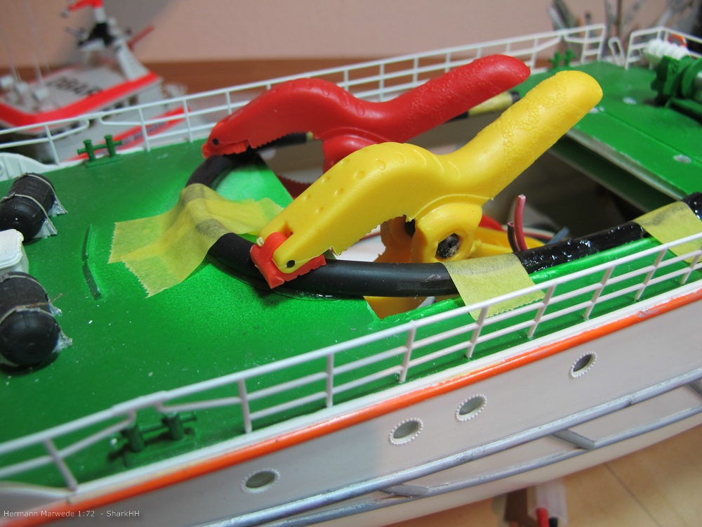

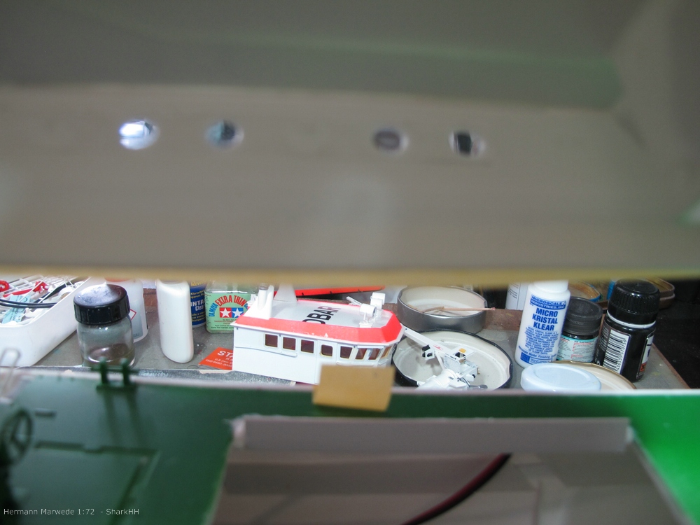

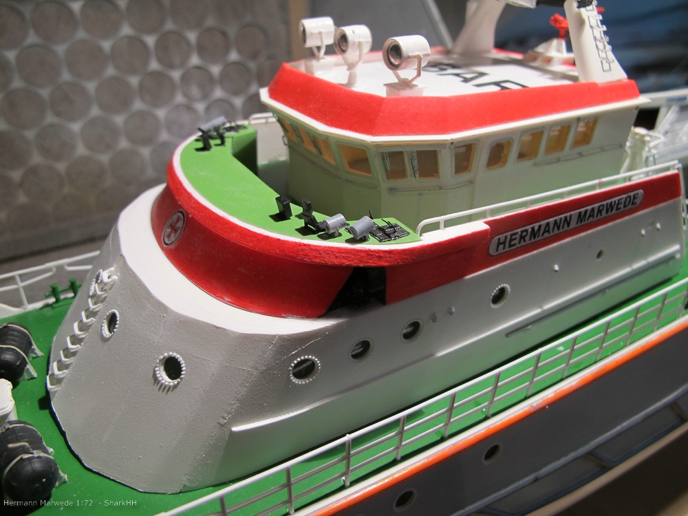

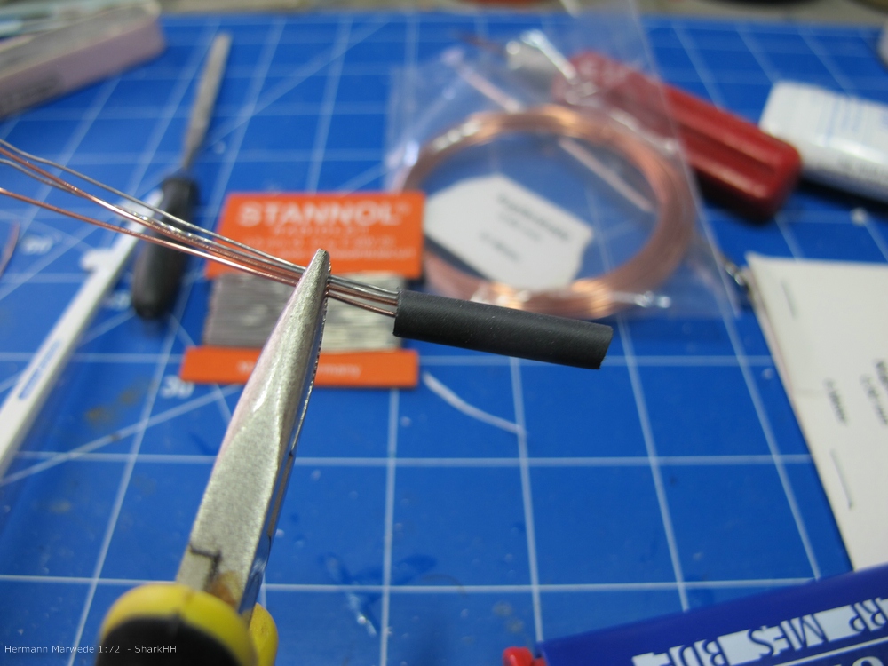

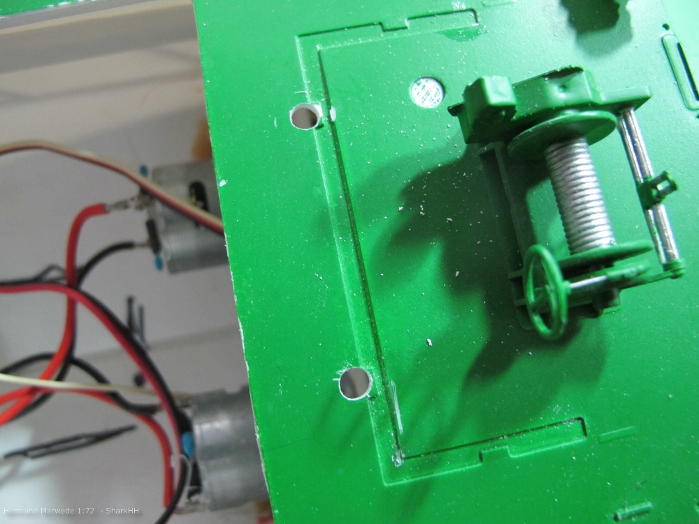

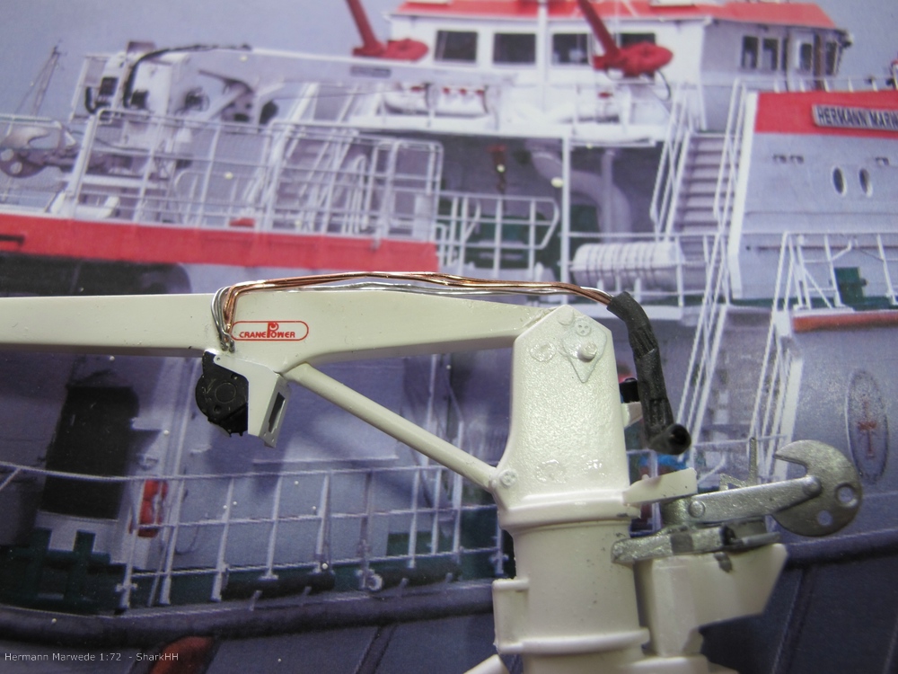

Nach einer längeren Pause melde ich mich mal wieder zurück. Es geht auf das Ende zu. Mein größtes Problem war bzw. ist der verzogene Rumpf. Den Spalt zwischen Deck und Aufbauten habe ich versucht durch passende Zuschnitte aus 1 mm starkem Plattenmaterial auszugleichen.
Das hat am Ende mehr schlecht als recht funktioniert. Aber irgendwann ist auch mal gut. Einfacher war es dagegen, die Verkabelung am Kran anzubringen. Dafür verwendete ich Kupferdraht in 0,8 und Lötzinn in 0,5 mm Stärke. Auf Bildern ist zu erkennen, dass insgesamt 4 Kabel verlegt sind.
Die Kabelenden werden durch ein Stück Schrumpfschlauch zusammengehalten.
Mit dem Ergebnis bin ich ganz zufrieden

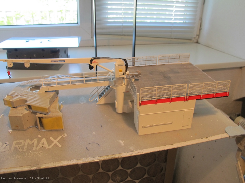

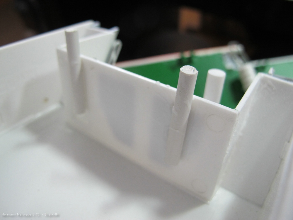

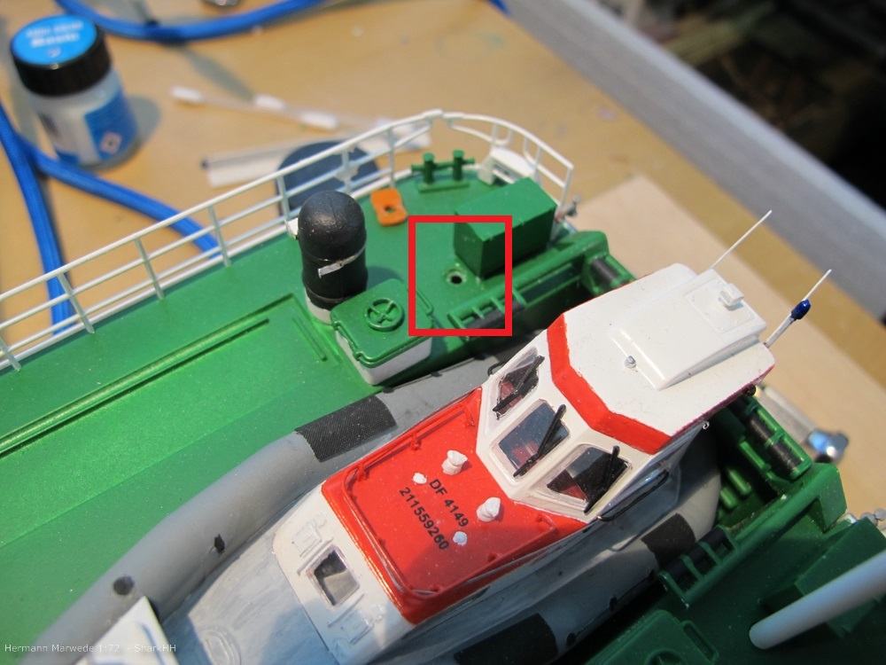

Lange habe ich darüber gegrübelt, wie ich die Aufbauten und das Deck so verbinde, dass ich leicht an die RC-Komponenten im Rumpf rankomme. Ich habe die verschiedensten Möglichkeiten in Betracht gezogen bis hin zu einer Lösung mit Magneten, die ich aber im Hinblick auf die Fernsteuerung wieder verworfen habe. Am Ende lief es darauf hinaus, dass ich zwei abgelängte Rundstäbe an die hintere Wand geklebt habe und zwei Löcher für die Halterung gebohrt habe.

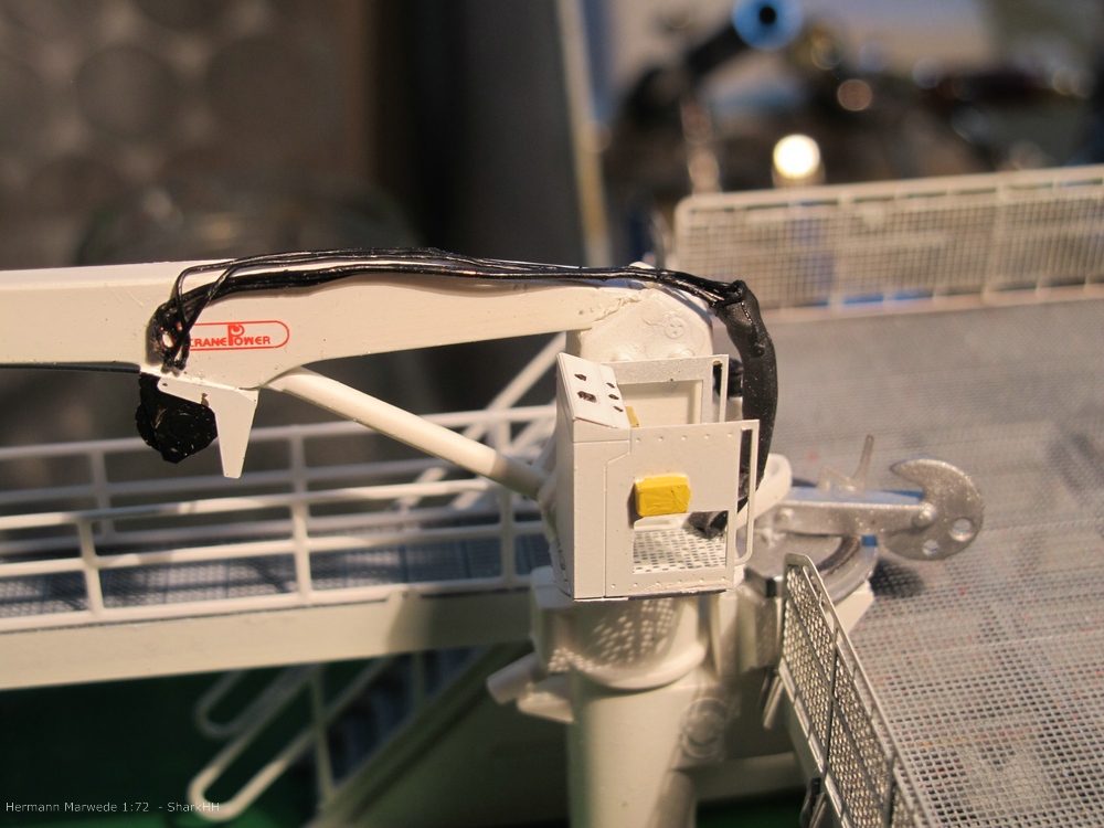

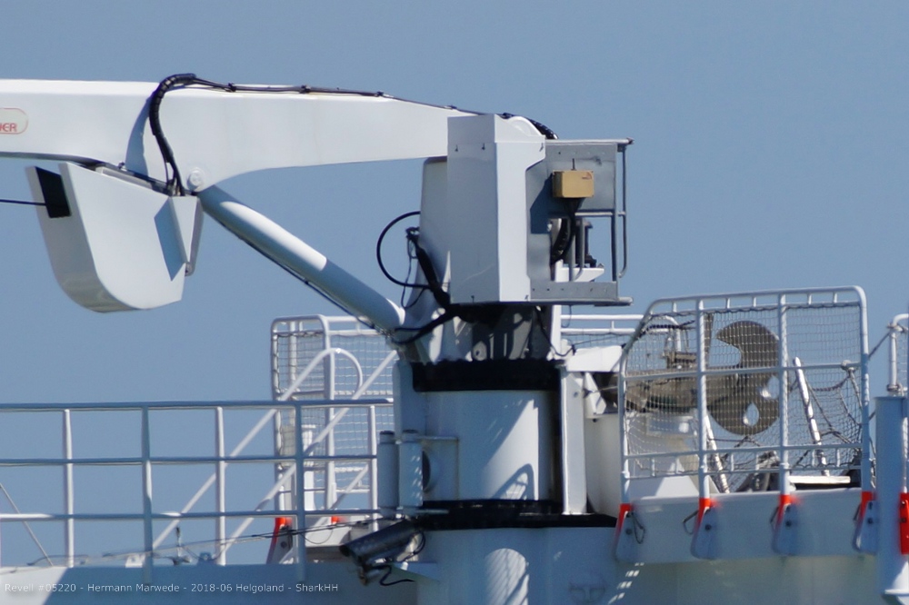

Eine weitere Herausforderung bestand darin, den Kran und den Übergang von Hauptdeck zum Heliport so an dem hinteren Aufbau zu befestigen, dass ich alles zusammen abnehmen kann, um an das Innenleben zu kommen. Das musste gemacht werden, da der Kran auf dem Hauptdeck aufliegt.

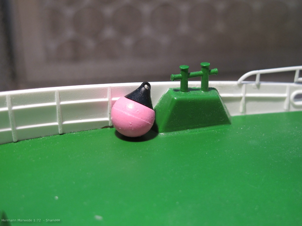

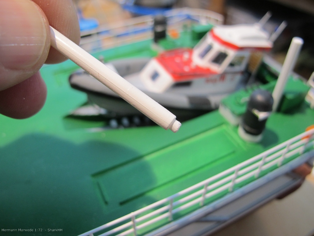

Apropos Kran. Der Kranhaken entstand in Marke Eigenbau, um das Gewicht am Haken darzustellen, habe ich ein Stück Plasterohr genommen und da den Haken aus Bauteil E57 eingebaut und mit Sekundenkleber aufgefüllt.
Bedingt durch die Verwendung des Eduard Ätzsatzes für den Heliport passen die beiden Stützstreben D23 nicht zwischen Deck und Heliport, wenn man sie gemäß Bauanleitung einklebt. Ich habe einfach ein 2,5 mm großes Loch in die dafür vorgesehenen Aussparungen auf dem Deck gebohrt und die Streben mit der "dünnen" Stelle auf dem Deck eingeklebt. Das passte dann von der Höhe perfekt.
Weiter ging es mit kleineren Pimpereien wie z.B. der Ankerkette (hierfür fand ich eine kleine Kette bei meiner Frau) und den Instrumenten für den Außenfahrstand mit meinen selbstgebauten Lautsprechern. Bei Hobby Lobby Modellbau fand ich noch Kugelfender, von denen ich größenmäßig noch nicht zu 100 % überzeugt bin und Rettungswesten im Massstab 1:75, die ganz gut passten.
Jetzt fehlen noch die letzten Details und Ausbesserungsarbeiten, dann kann die Marwede auf´s Wasser.
Ich hoffe, dass ich bis übermorgen, wenn der Baubericht sein 1-jähriges feiert, fertig bin. Werd ich aber nicht. Aber das macht nichts. Ich bin ja nicht auf der Flucht.
Happy modelling überall

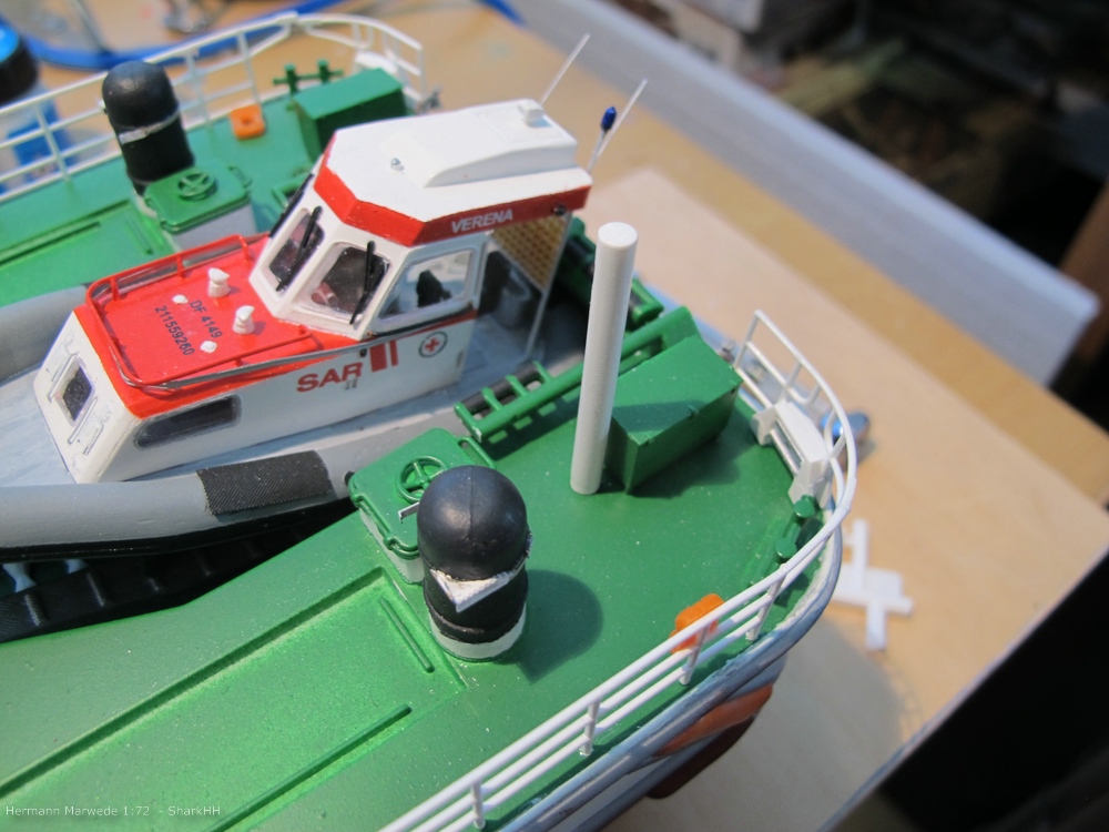

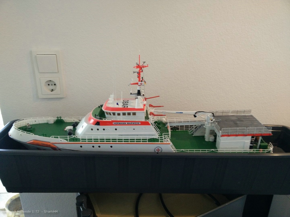

Ich habe fertig. Zunächst. Am Modell selber ist nicht mehr viel zu machen. Was ich noch ausprobieren will, ist die Alterung des Rumpfes, die ich hier entdeckt habe. Das erscheint mir sehr überzeugend. Nächstes Jahr gibt es dann noch das Video im Wasser. Mehr Bilder gibt es in der Galerie.
Der Bau hat Spaß gemacht. Wie zuvor geschrieben, kann ich das Ätzteilset von Eduard jedem empfehlen, der noch etwas mehr aus dem Bausatz rausholen will. Auch wenn ich im Ergebnis schon enttäuscht bin, dass sich der verzogene Rumpf nicht entzogen hat. Happy Modelling überall.

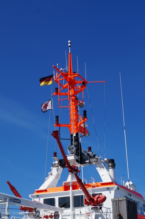

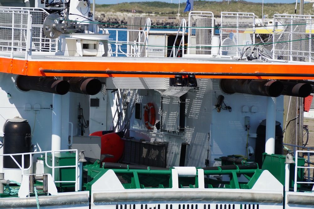

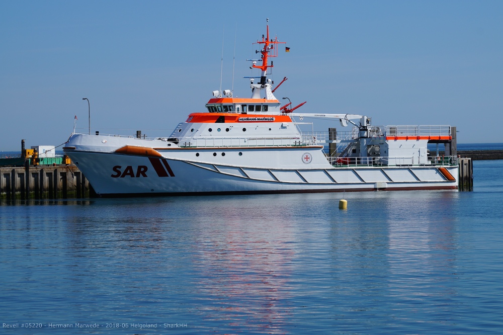

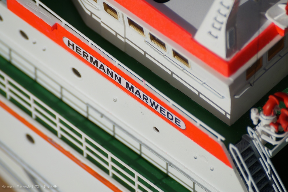

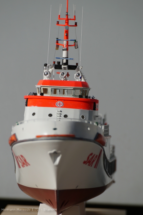

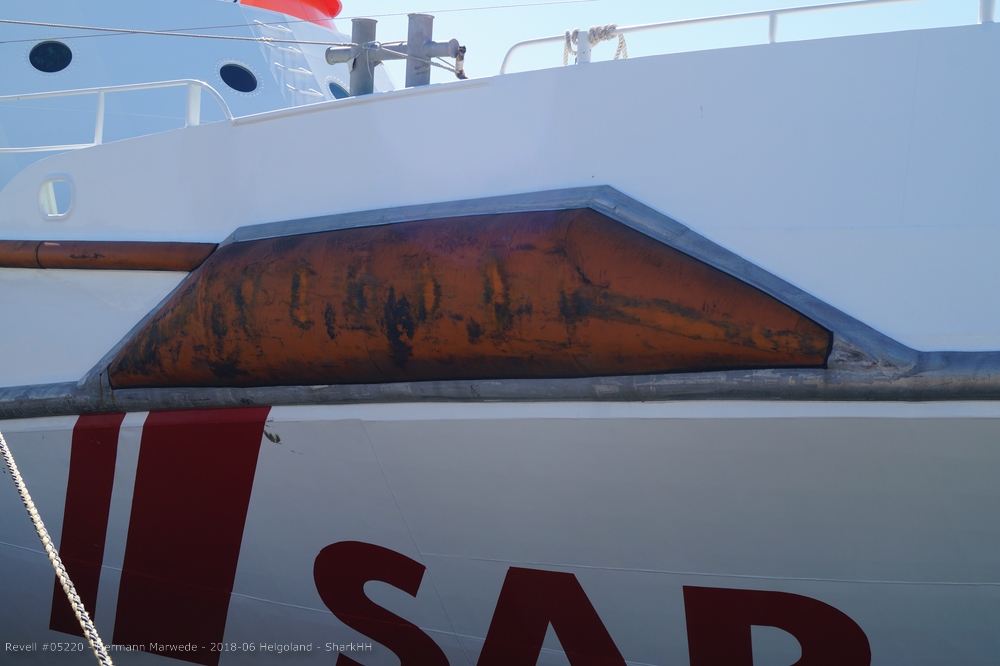

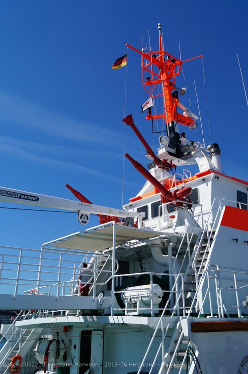

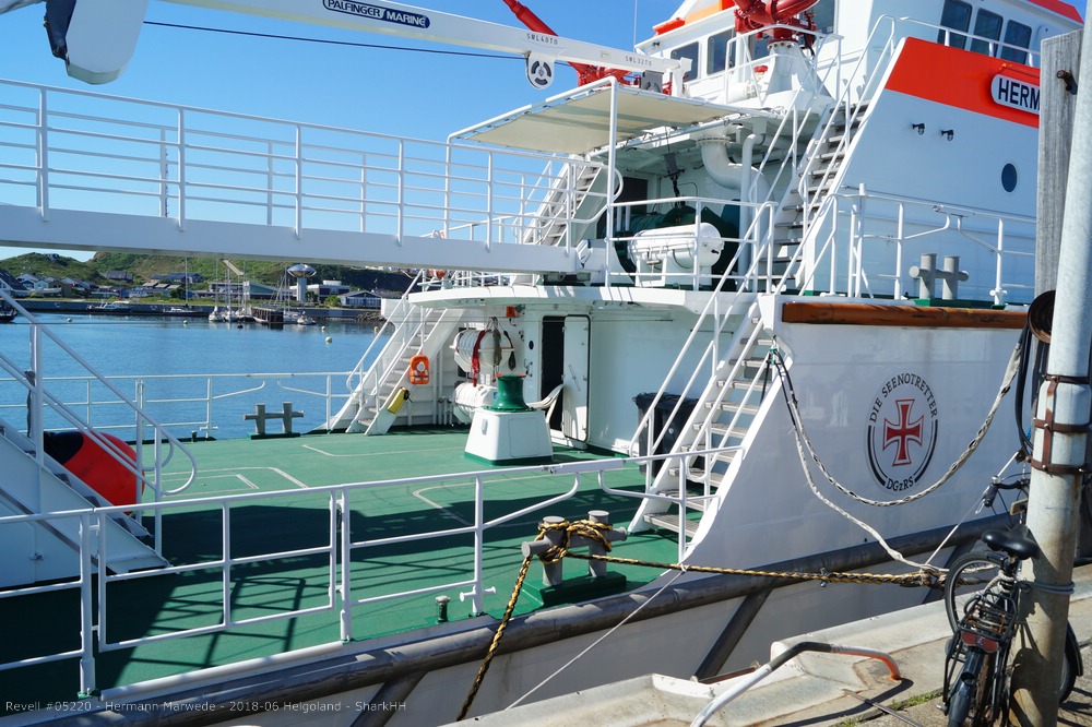

Moin Linneweb,
dann hoffe ich mal, dass Du mit dem Rumpf mehr Glück hattest als ich. Für Dich und alle anderen, die noch davor stehen, die Marwede zu bauen, habe ich hier ein paar Bilder vom Original, die ich gestern auf Helgoland selber aufnehmen konnte. Leider hat die Zeit nicht mehr gereicht, um die Besatzung nach einer Begehung zu fragen. Da hoffe ich auf den nächsten Besuch auf Helgoland.
Viel Spaß mit den Bildern:

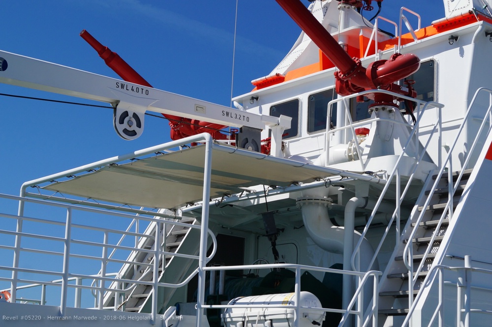

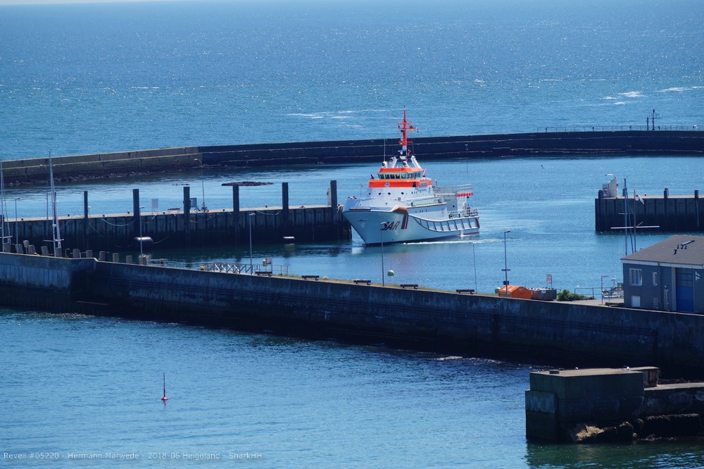

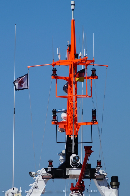

Die Hermann Marwede läuft wieder in ihren Heimathafen ein:
Der Bugfender hat schon einiges abbekommen
Der Steuerstand ist offensichtlich nicht lackiert: .
Und der Drehkranz ist schwarz: . . .

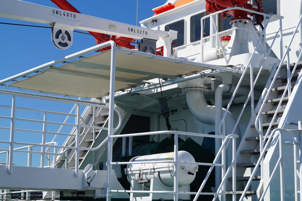

Das Sonnensegel ist "scratch" nachzubauen.

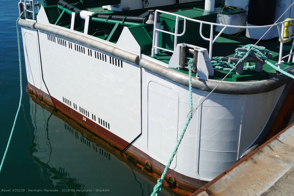

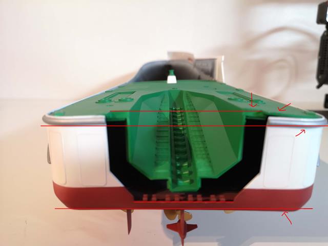

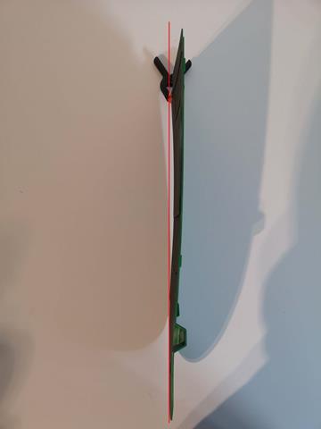

Ich bin wirklich begeistert, wie detailverliebt das ganze durchgeführt wurde. Leider kommt nichts mehr in sachen Fahrvideo etc .
Was ich aber nicht verstehe, wenn man schon ein "sündhaft teuren" Ätzteile Satz verbaut, wäre es nicht schlauer gewesen, zu Anfang einfach mal den Fön in den Rumpf zu halten?
Habe meine Hermann Marwede gestern erhalten, ebenfalls verzogen. 2000W Fön vorsichtig warm gemacht, etwas entgegengesetzt verdreht, dann mit kaltem Wasser erstarrt. Das ganze ist nun kerzengrade.
Bitte nicht falsch verstehen, aber so fertig, mit derart Verzug im Modell, tät mich mega nerven

Moin Multijet78,Multijet78 hat geschrieben: Mi 19. Sep 2018, 11:43 Leider kommt nichts mehr in sachen Fahrvideo etc .
da hast Du wohl Recht, was den Verzug des Fahrvideos und des Rumpfes angeht. Obwohl wir Hammerwetter hatten, hat es irgendwie nicht geklappt. Zumal man ja zu zweit sein muss, damit einer fährt, während der andere filmt. Mal gucken, ob das vor dem Ende der Fahrsaison in Hamburg noch was wird.
Was den Rumpf angeht, hatte ich mich ein wenig auf die Expertise hier im Forum bzw. durch den Revell-Service verlassen, die meinten, dass sich der Rumpf im weiteren Verlauf des Zusammenbaus schon wieder gerade machen würde. Dem war nicht so, Leider. Auf die Idee mit dem Fön bin ich einfach nicht gekommen. Revell hatte es abgelehnt, den verzogenen Rumpf zu ersetzen und so hoffte ich. Hat halt nicht hingehauen. Ist zwar nervig, aber nicht so, dass ich nicht mehr schlafen könnte.
Dir viel Spaß bei Deiner Marwede.

.... Ist generell ein Trauerspiel die Qualität.
Habe damals als kurzer, sehr viel Revell gebaut, ist auch gut 30 Jahre her.
Aber bei dem Bausatz...
So eine Schei** Qualität!
Habe bereits 2 dazu gekauft, weil bei dem einen ist dieses, bei dem anderen jenes verzogen. Ist es nicht der Rumpf, dann halt Oberdeck, oder oder Teile des Aufbaus.
Wirklich fürchterlich.
Stehe bei maximal 10% vom Bau, und würde das Teil wirklich gern in die Tonne Treten. Leider habe ich alles dafür gekauft, Raboesch BSR ist verbaut, 2x Wellen/ 2x Brushless Motoren, Ruder, Brushless Reglern etc..
Naja
Durchhalten!
Naja
Durchhalten!

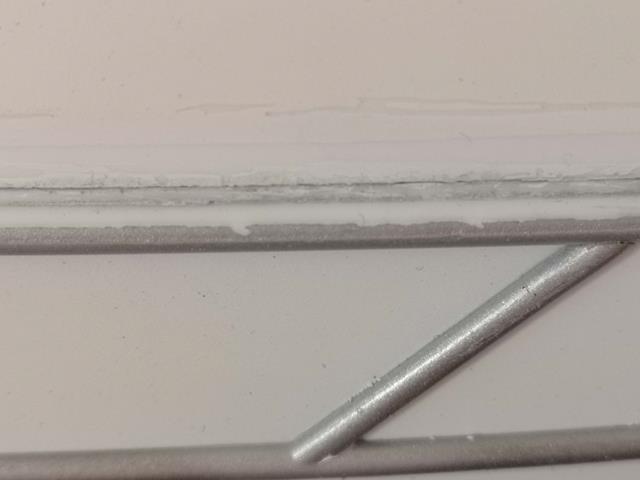

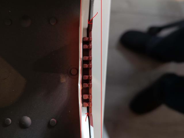

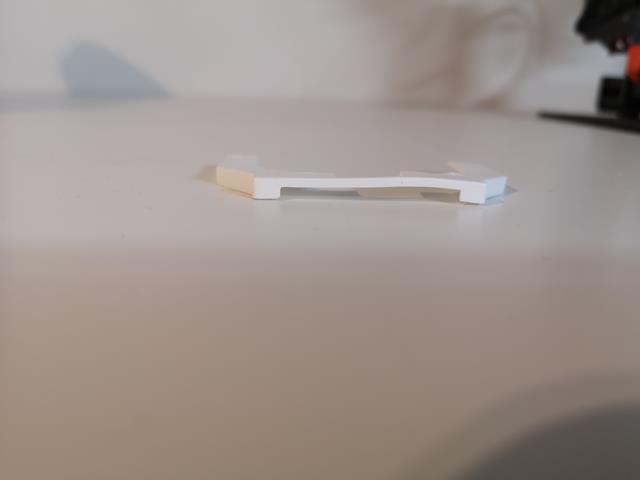

auch wenn der Thread schon "alt" ist und ich ihn erst jetzt gesehen habe, kann ich die schlechte Qualität dieses Bausatzes nur bestätigen. Ich habe ihn Ende 2021 gekauft und einfach angefangen zu bauen. Erst während des Baus sind mir dann die verzogenen Teile tatsächlich aufgefallen. Ich habe dann irgendwann noch beim Bau des Rumpfes und der ersten Decks aufgegeben. Die Spannungen waren teilweise so groß, dass selbst Sekundenkleber nicht richtig hielt. Riesige Spalten von bis zu 2,5 mm taten sich auf. Dies war so schlimm, dass es sich weiter durch die Decksaufbauten gezogen hätte.
Ich habe dann an Revell geschrieben und den Bausatz reklamiert.
Antwort von Revell; Zitat:
__
"Stellen Sie fest, dass ein Teil nicht in Ordnung, verzogen oder beschädigt ist, steht Ihnen sofort unsere Service-Abteilung zur Verfügung, Ersatzteile erhalten Sie umgehend. Schade, dass Sie von diesem Angebot keinen Gebrauch gemacht haben. Wir ersehen aus den beigefügten Bildern, dass Sie den Bausatz trotzdem montiert haben, leider mit den von Ihnen genannten Beschädigungen. In jedem Falle möchten wir uns hierfür entschuldigen.
Jetzt bleibt nur noch alle Modellbautechnisch zu lösen, die Bauteile ggf. unter Spannung zur Verkleben, ggf. Anschlußstellen zu Spachteln, ist einiges an Aufwand, aber das Modell ist so noch zur Retten, Weiterhin trotzdem viel Freude mit dem Modellbau"
__
Zitat Ende.
Da ich den Aufwand für unerträglich hielt, versuchte ich es beim Händler zurückzugeben. Dieser war sehr kulant und erstattete den Kaufpreis. Ich bin heute noch enttäuscht von Revell. Wer also angefangen hat zu bauen und dann erst Schäden feststellt, fällt offensichtlich aus Garantie und Kulanz heraus. Also bitte erst sämtliche Bauteile vor Verarbeitung genau prüfen und sofort reklamieren. Vielleicht ist das rechtlich sogar einwandfrei, kundenfreundlich meiner Meinung nach aber nicht. Hier windet sich Revell meiner Meinung nach aus der Verantwortung.
Entschuldigung, dass ich meine Enttäuschung hier (verspätet) kund tue, aber als ich diesen Thread gelesen habe, kam mein Ärger wieder hoch. Respekt an SharkHH, dass du es durchgezogen hast.
Ansonsten finde ich das Modell super schön und hätte es gerne gebaut.
Hier noch ein paar Bilder:
Abschließend: Nicht alle Bausätze von Revell sind schlecht. Dies möchte ich an dieser Stelle ausdrücklich betonen und möchte hier explizit auch keine Hetze gegen Revell betreiben. Nur wer sich dieses Modell zulegt, sollte sich im Klaren darüber sein, was ihn unter Umständen erwarten kann. Vielleicht gibt es diesen Bausatz ja auch fehlerfrei und ich hatte nur Pech.
