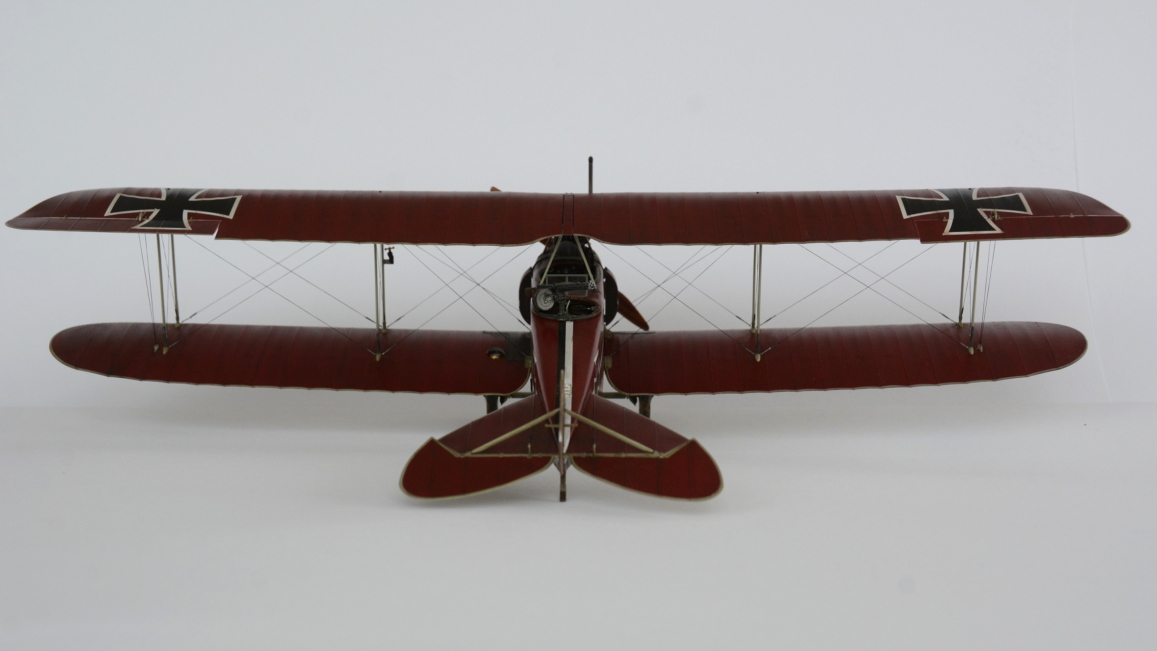

OK, hier nun die Fotos. Ich kann mich leider nicht entscheiden, welche ich weiter aussortieren soll. Deswegen sind es ein paar Bilder mehr, die ich auf 2 Posts verteile. Viel Spaß beim Stöbern (ach ja, zum Vergrößern immer klicken)...
Beginnen wir mit der Schokoladenseite
Gehen wir einmal herum
Gleiche Seite von hinten:
Einmal direkt von hinten:
Gegenüberliegende Seite hinten:
Gleiche Seite von vorne:
Hier der kleine Fahrtwind-Generator für die Funkanlage
Ein bisschen Motor
Frontalansicht

Hier nun die weiteren Bilder
Bilder aus Perspektive von unten
Machen wir uns nichts vor, sauber waren die Maschinen nicht, da ist überall Öl rausgelaufen...
Und hier direkt die Unterseite
Hier die Bilder von oben:
Noch einmal in voller Pracht
Und zum Abschluss als Wiederholung alte Bilder von innen:
Damit ist das Projekt beendet. Danke fürs Anschauen.
Viele Grüße
Rafael
