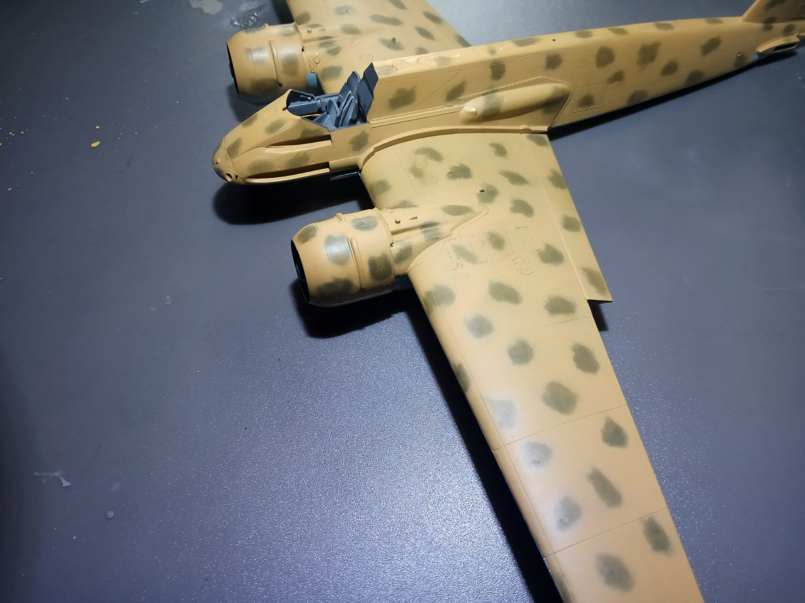

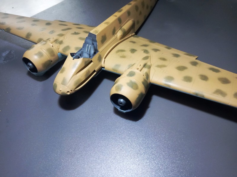

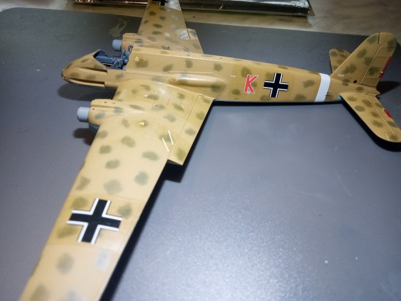

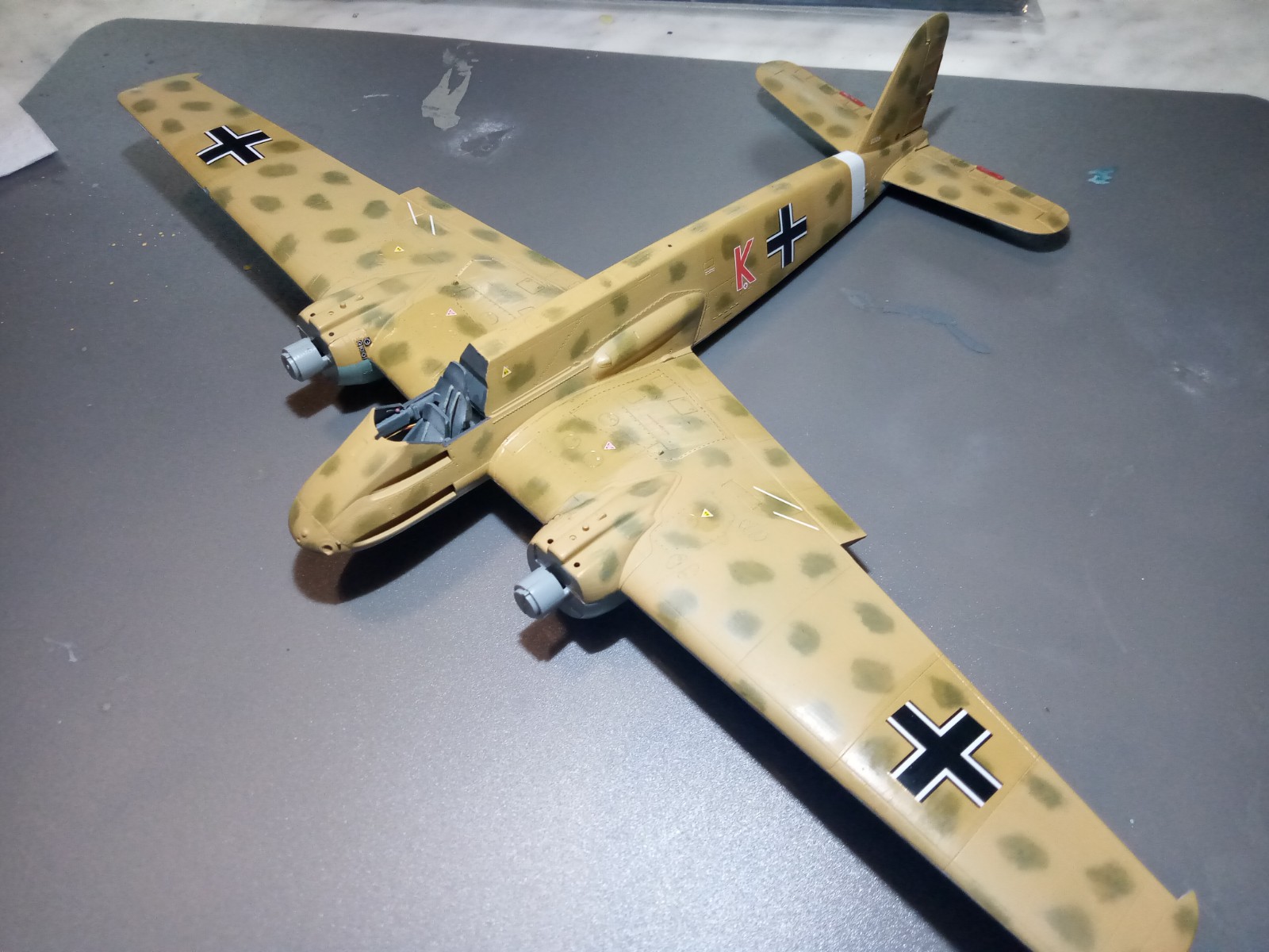

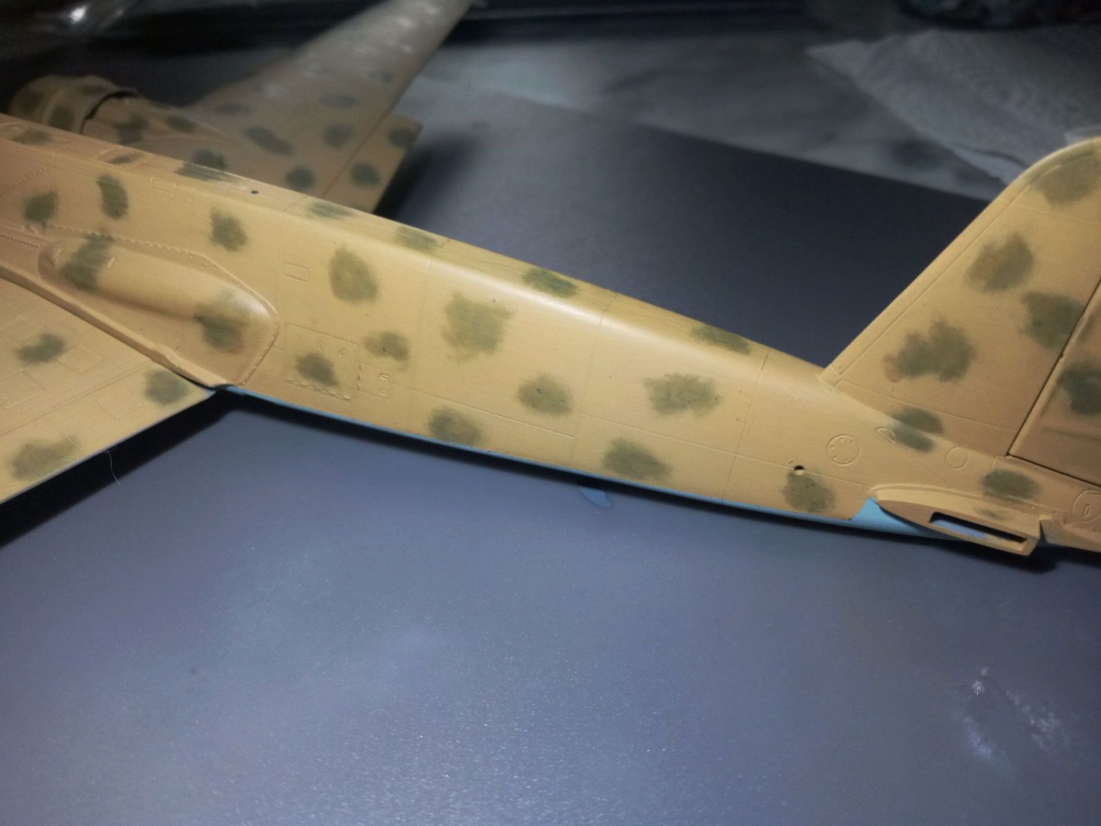

Die Tarnflecken kamen auf die Henschel
(der Vorgang steht weiter oben im Thread)
Es war etwas mühselig, jeden Fleck aufzureiben
Mit dem Ergebnis bin ich jedoch zufrieden.
Kann man so machen, denke ich.
Rumpf, Tragflächen und Motorgondel sind nur
gesteckt und nicht verklebt.
Um mal einen Eindruck vom Modell zu haben.
So schaut es derzeit aus:

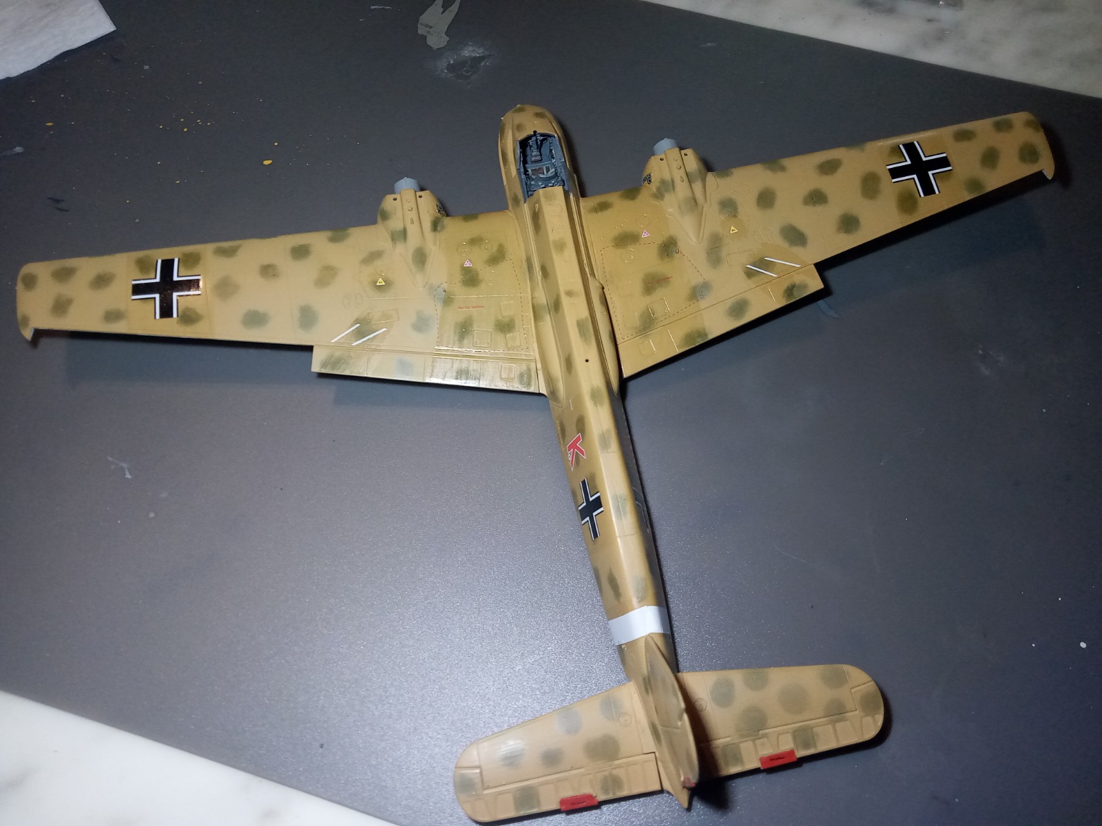

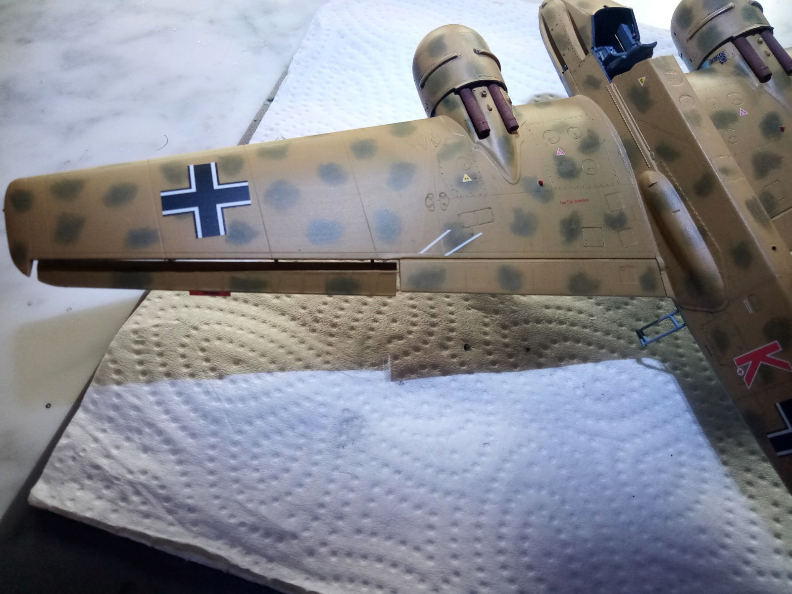

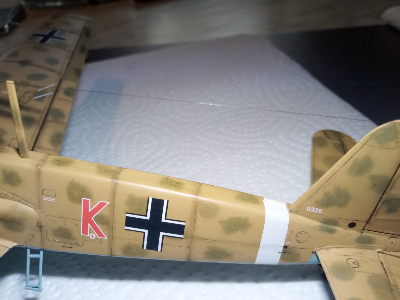

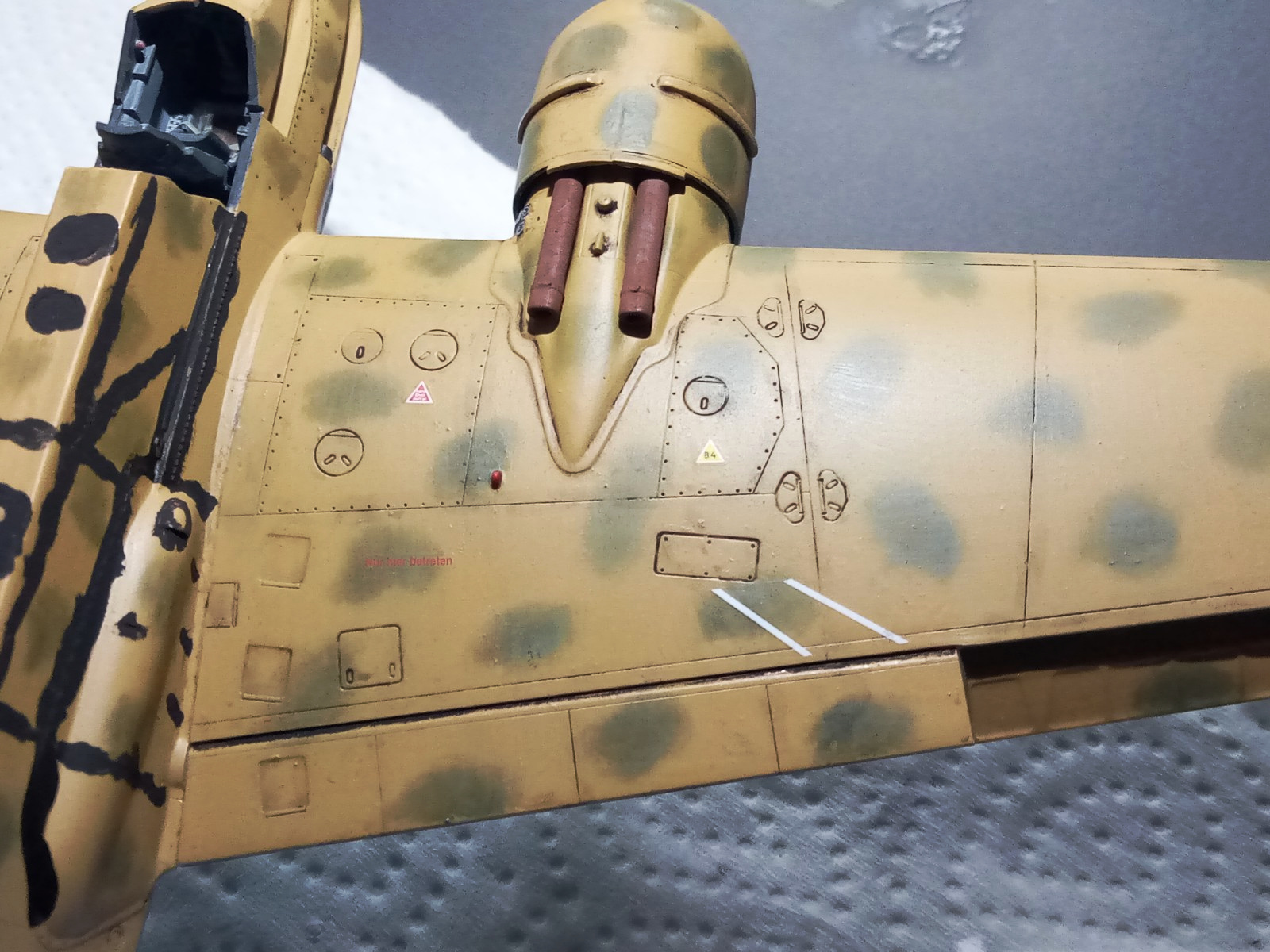

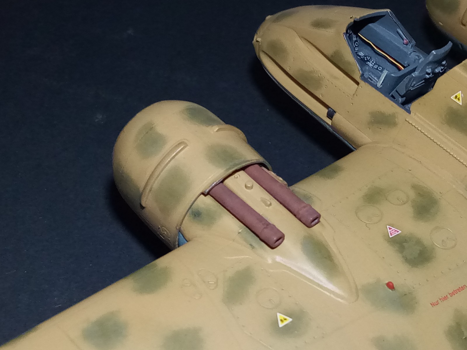

Es ging hier auch etwas weiter bei meiner Henschel.
Die Tragflächen wurden mit dem Rumpf verklebt.
Und die Decals wurden dann auch noch angebracht.

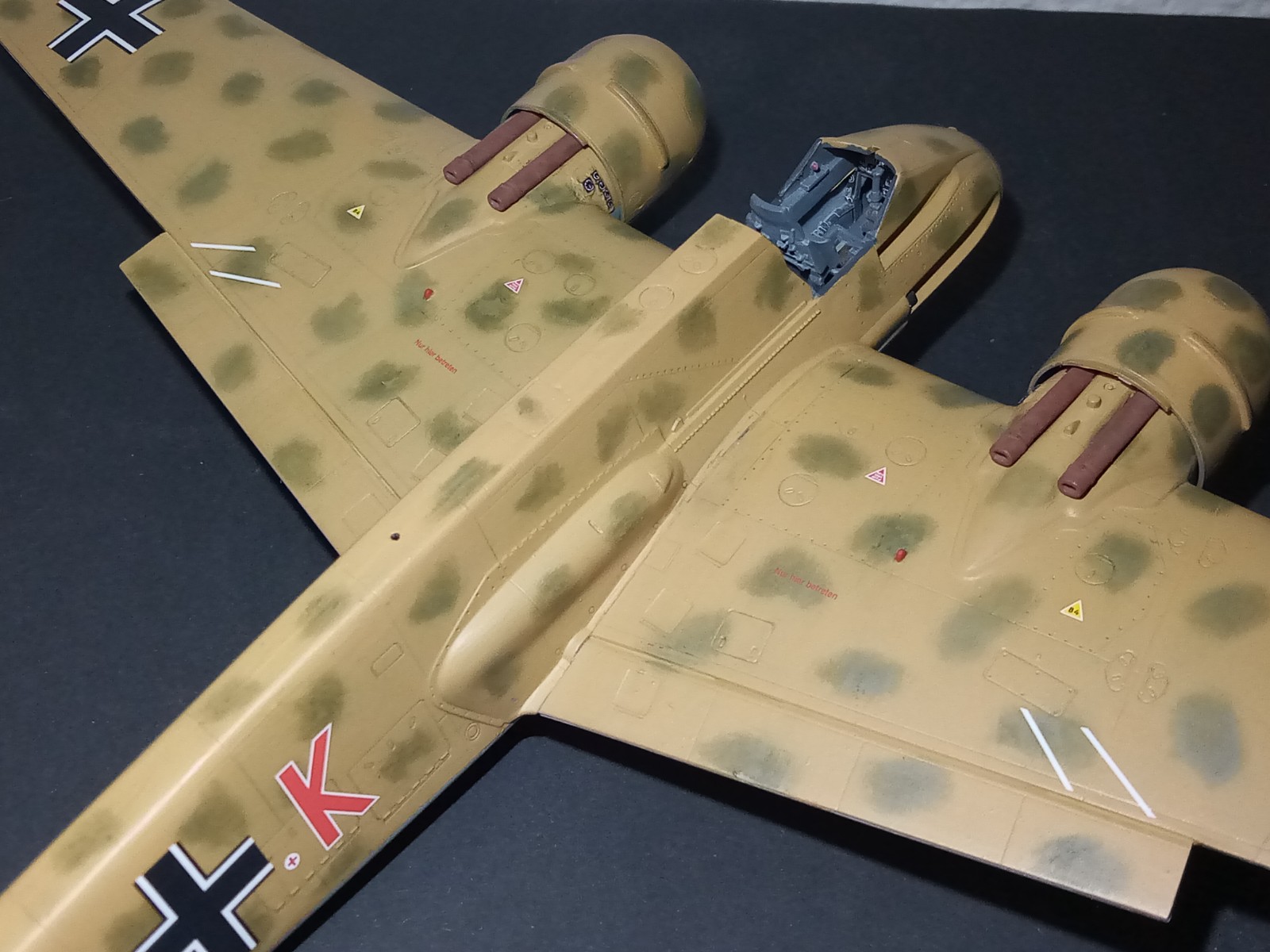

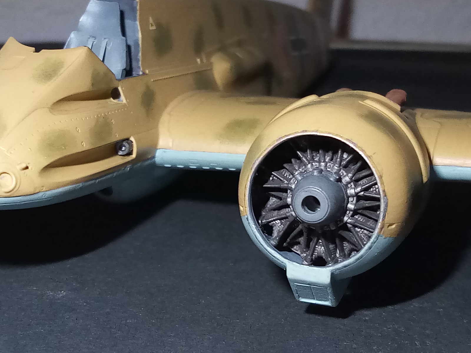

Langsam jedoch stetig,
geht es bei meiner Henschel weiter.
Das Modell wurde nun mit matten Klarlack
bemalt, um Decals und die Pigmente zu versiegeln.
Danach kamen Auspuffrohre und die
beiden Motorgondeln an das Modell.

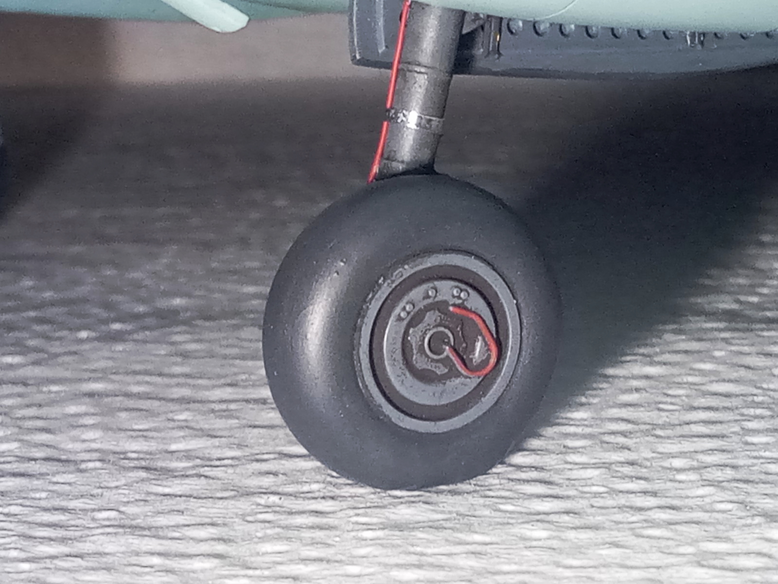

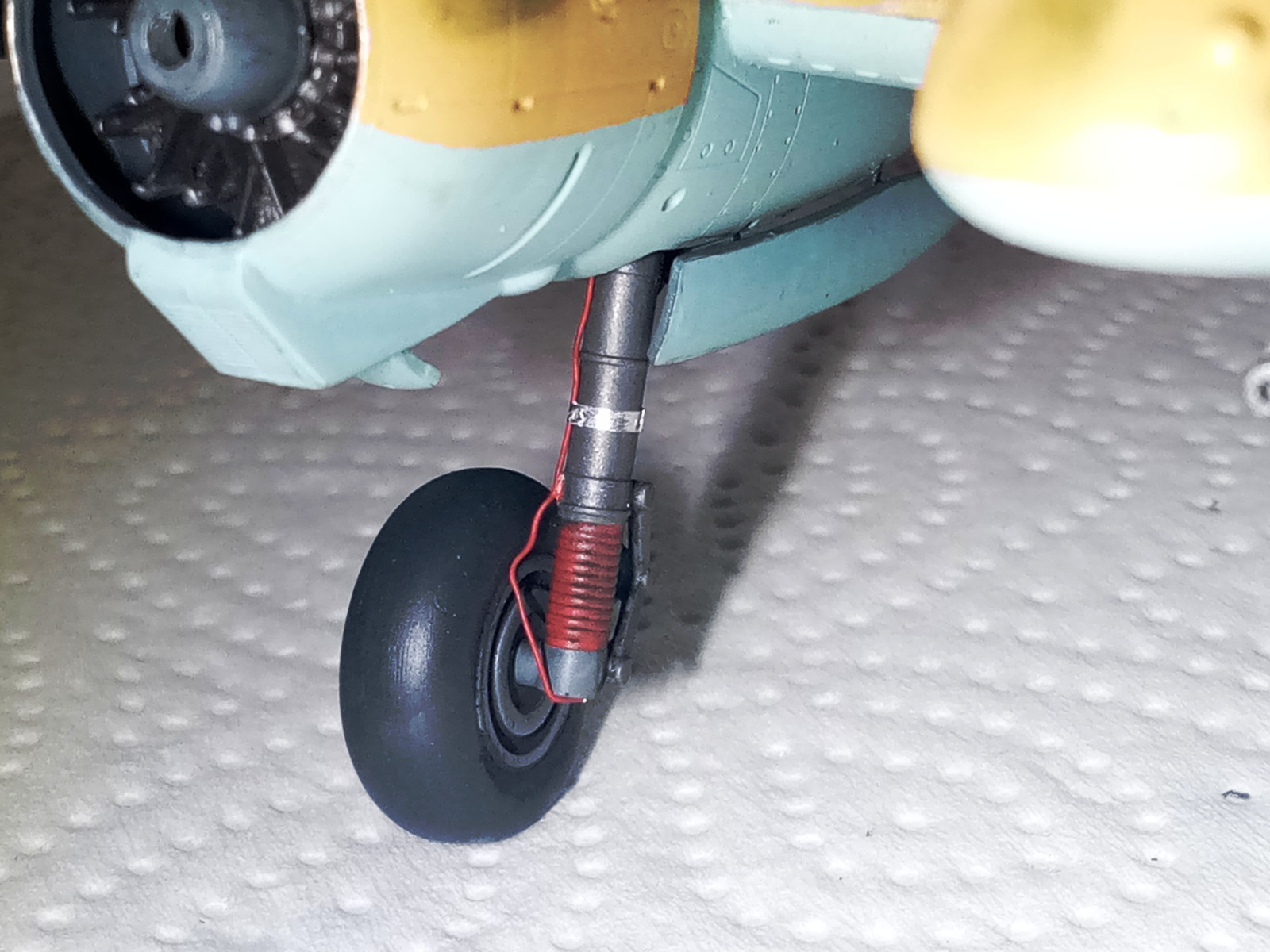

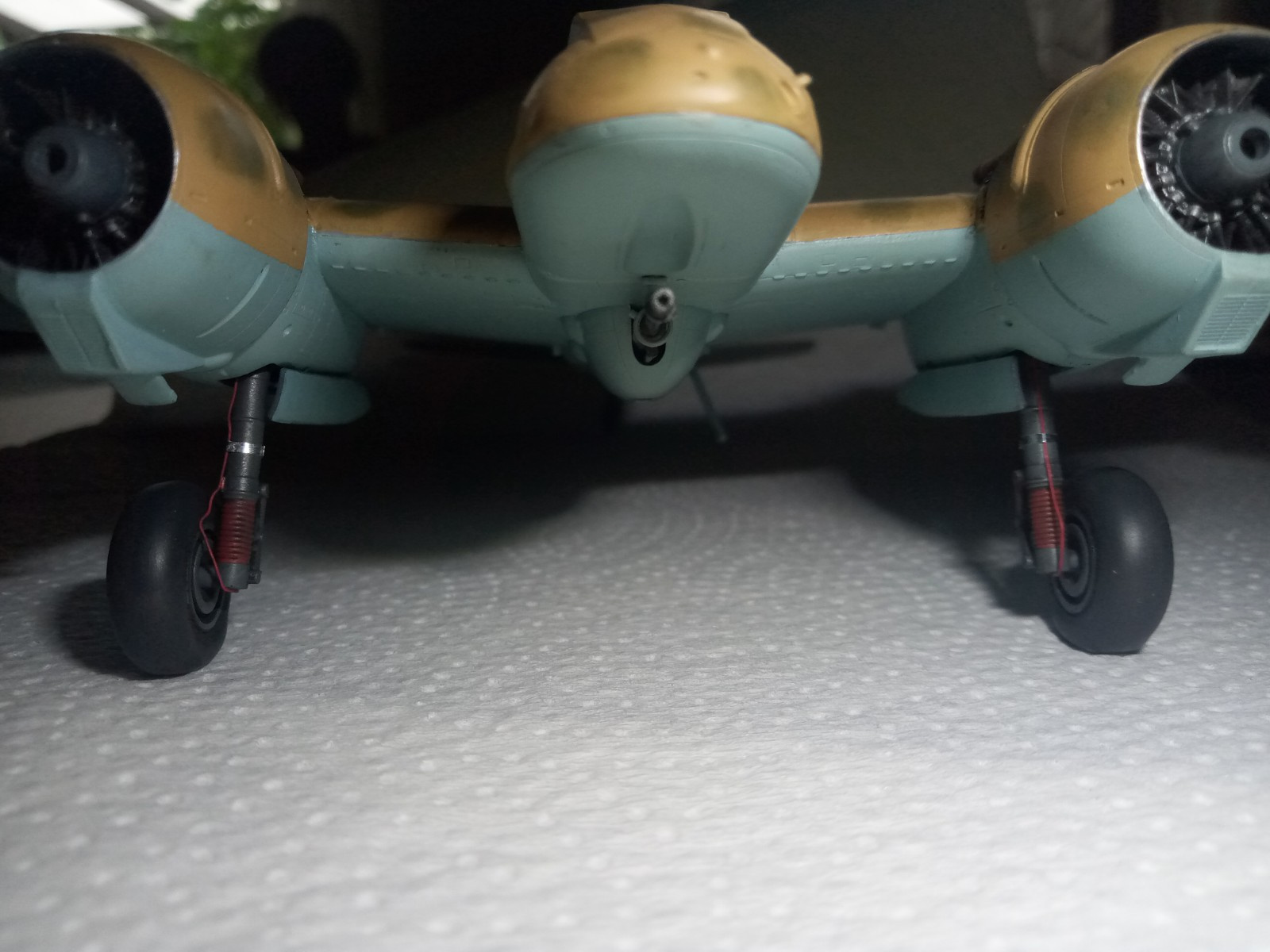

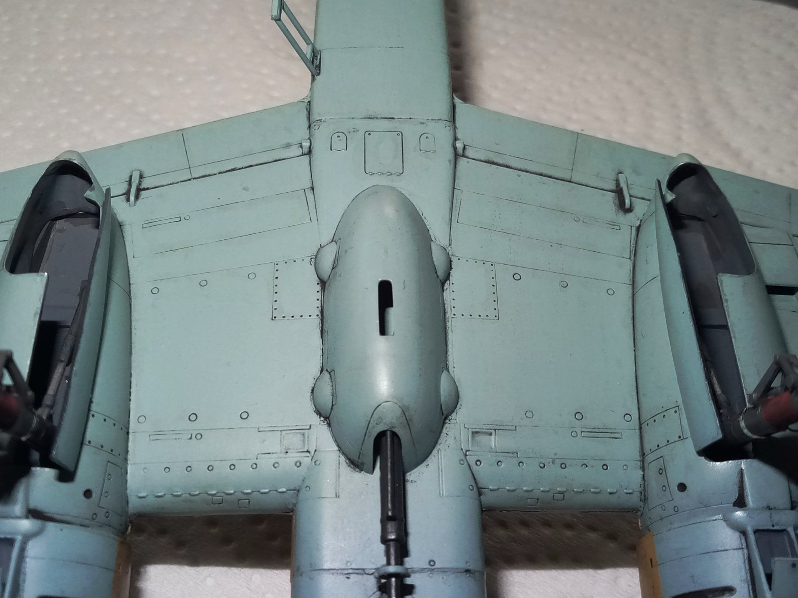

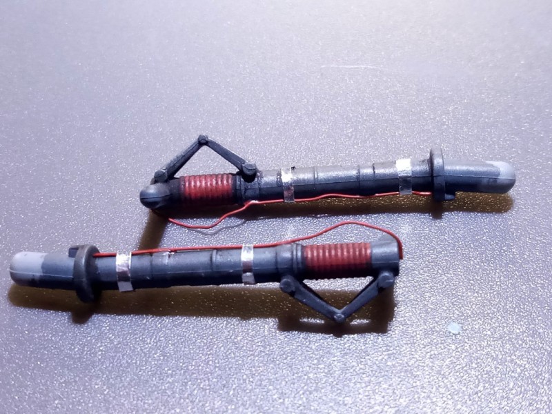

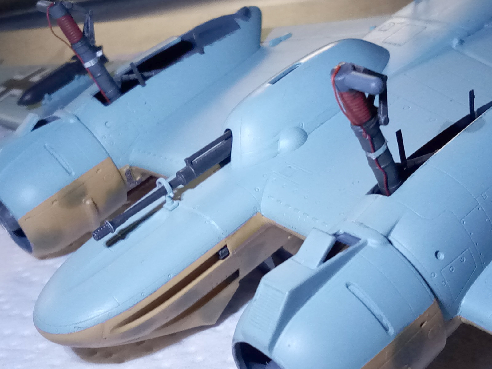

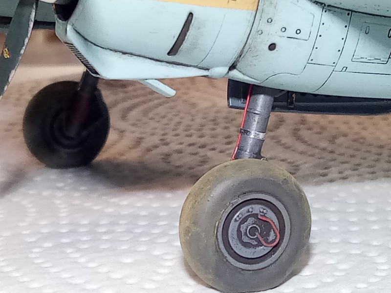

Hallo an alle Interessierten.
Es ging wieder etwas weiter.
Das Hauptfahrwerk wurde verbaut.
Dieses wurde noch mit einer Bremsleitungen (Draht)
und Alustreifen als Schellenersatz etwas aufgewertet.
Danach ging es damit in den Fahrwerksschacht.
Sehr positiv finde ich die sehr starke Aufnahme der
Federbeine, diese ist sehr Stabil ausgeführt.
Die Reifen kamen dann auch noch ran.

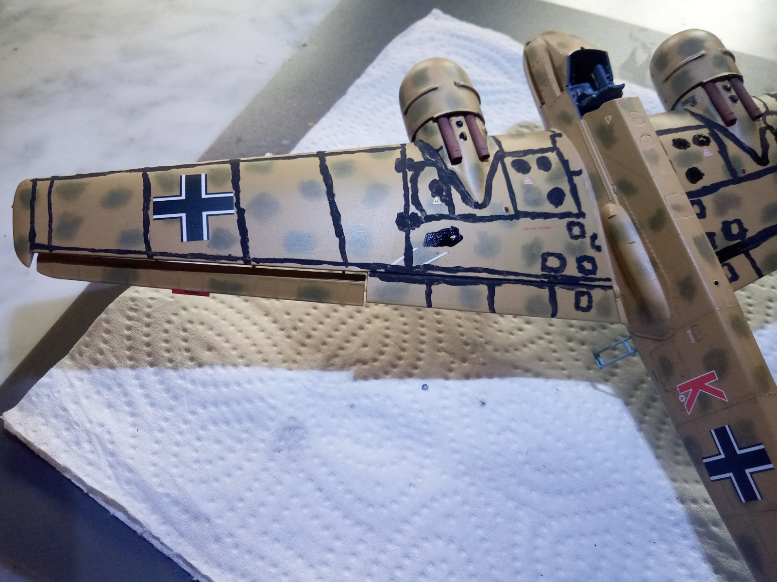

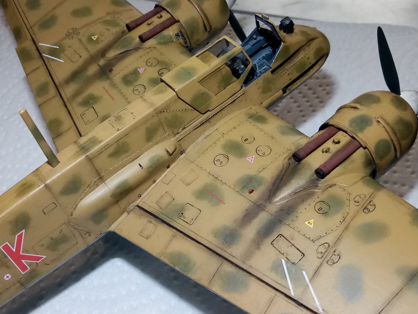

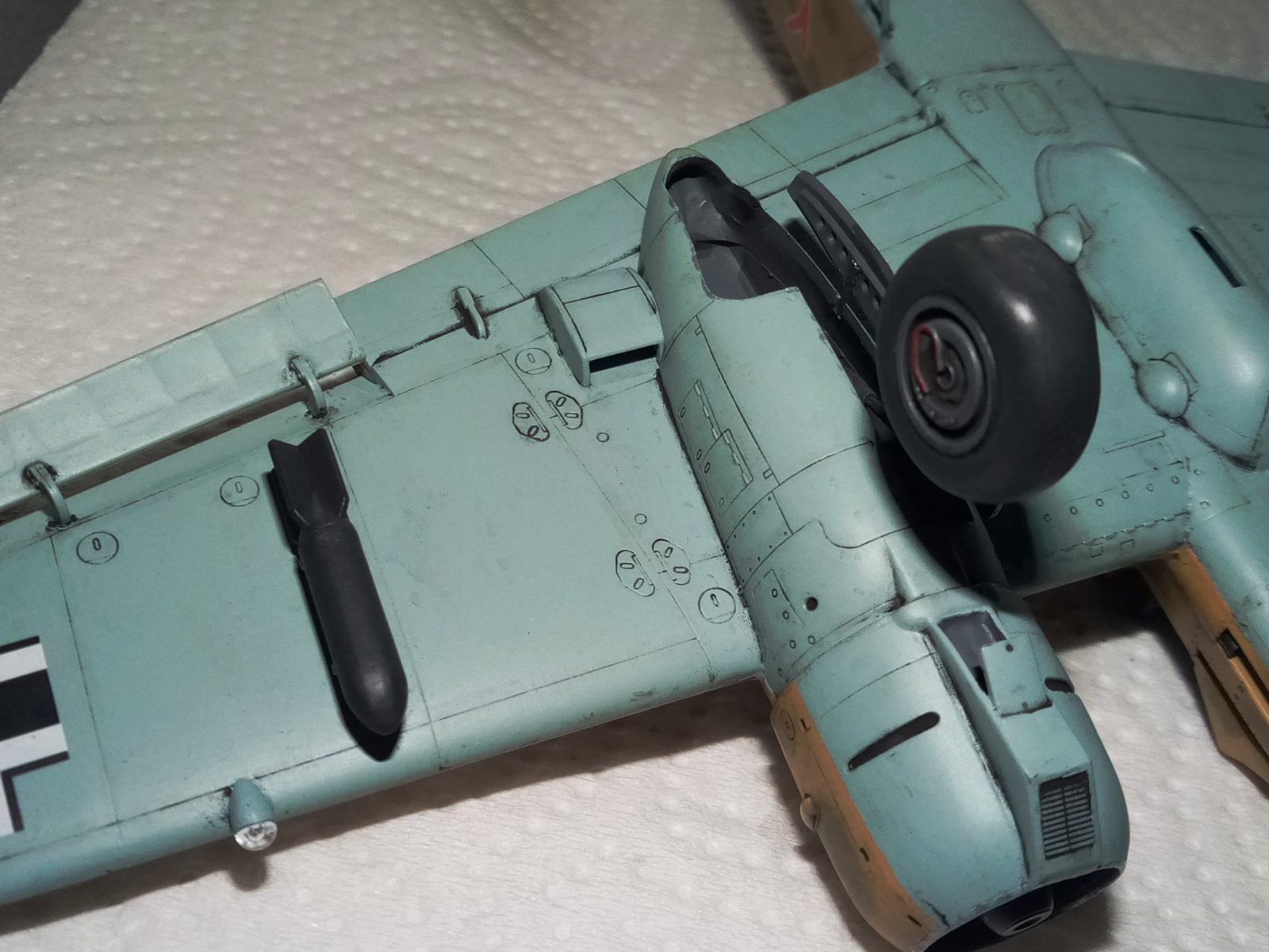

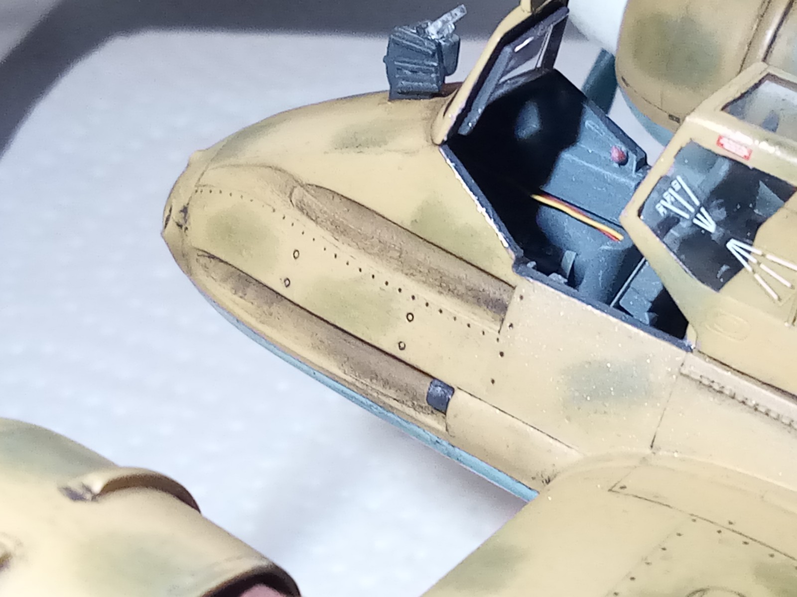

Hallo an alle Interessierten,
mit meiner Henschel bin ich nun fast am Schluss angekommen.
Hier folgte nun ein Washing mit den Pigmenten vom Revell Weatheringset.
Die Pigmente wurden mit Wasser vermischt und auf die
Nieten, Blechstöße, Klappen, etc. aufgetragen.
Sobald das Gemisch eingetrocknet war, wurde mit einem
von Wassertriefenden Q-Tip ohne Druck aufzuwenden,
die überschüssigen Pigmente wieder vom Modell geholt.
Als nächstes folgt hier noch ein Drywash, ebenso
mit Pigmenten als Finish.

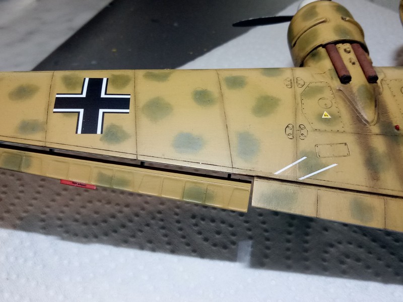

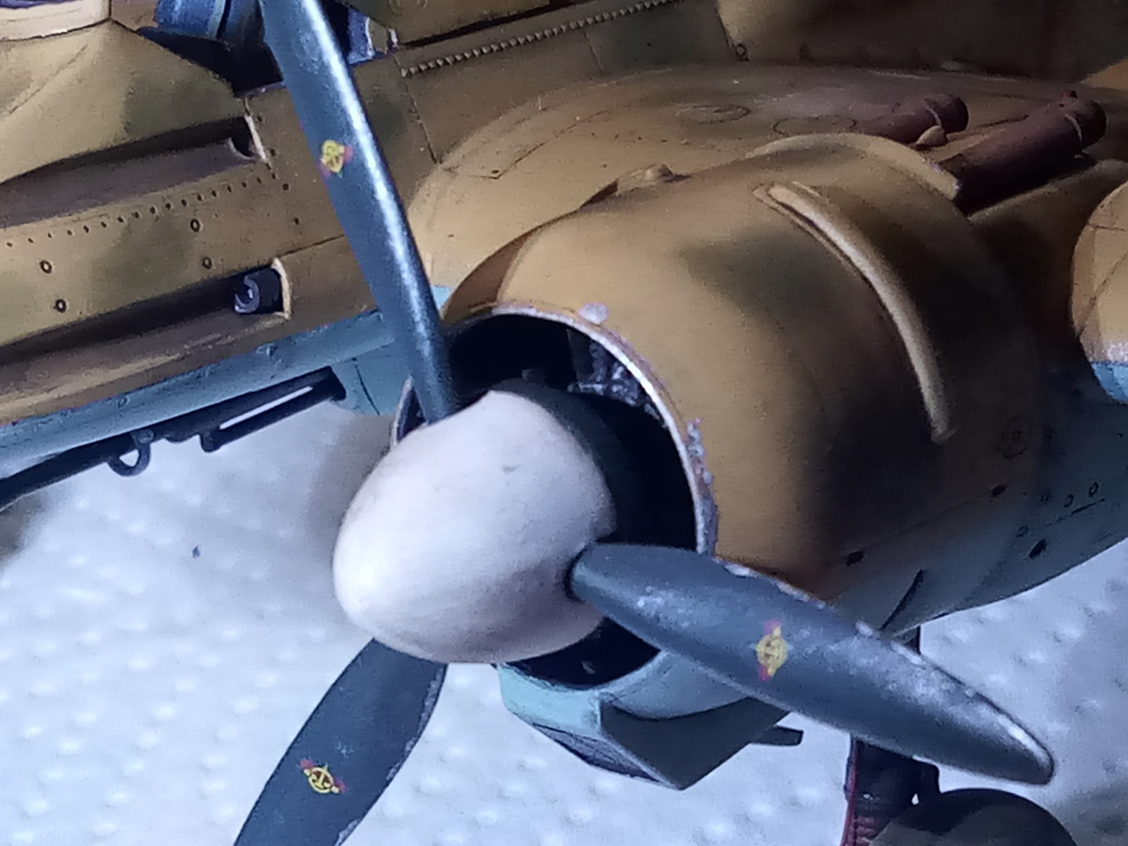

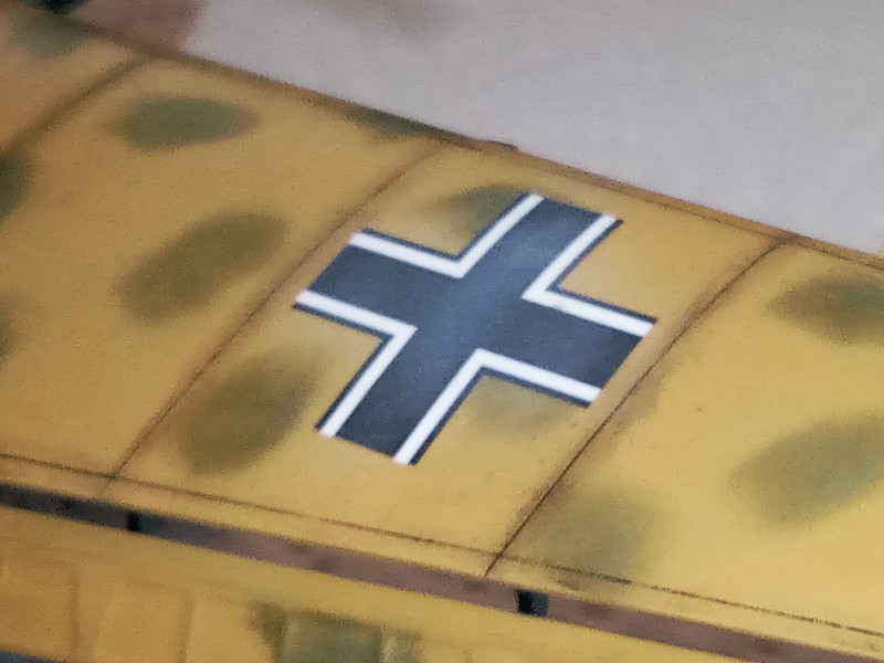

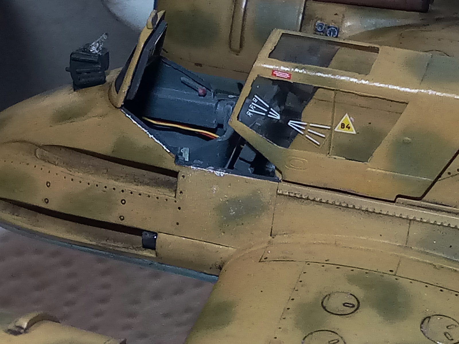

Langsam geht geht es bei meiner Henschel auf die Ziellinie.
Die Blechstösse wurden noch etwas
mehr hervorgehoben.
Ebenso kamen Abgasfahnen und Schmauchspuren der Kanonen
an das Modell. Auch wurden die Reifen etwas mit Wüstensand
verdreckt.
All dieses wurde wieder mit Pigmenten bewerkstelligt.
Diese wurden hier allerdings trocken mit Hilfe von Pinseln
auf das Modell gerieben.
Eine Seilantenne (aus Uschis Gummifaden) wurde
dann nebenbei auch noch an das Modell gebracht.
Beiträge: 3108
Has thanked: 92 times
Been thanked: 151 times
Decals werden noch gealtert? Die stechen bis jetzt, zu sauber hervor, verglichen mit dem Rest der Maschine.
Ansonsten, Top, wie immer :)
Super Arbeit, Jan :thumbup: , aber ich geb Rainer recht, die Decals könnten noch etwas Alterung vertragen, vielleicht auch noch den einen oder anderen Lackplatzer.
Hi Rainer und Alex,
vielen Dank für euer Feedback :)
Und eure Hinweise :thumbup:
Bei den Decals habe ich nochmal Hand angelegt.
Und ein paar Lackabplatzer wurden dann auch noch erzeugt.
Denke, so kann ich es nun lassen.

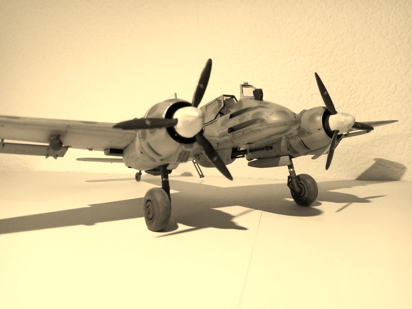

Jetzt noch ein paar kleine Fehler korrigieren und dann
war es das hier.
Ende vom Baubericht.
Bilder vom fertigen Modell findet Ihr in der Galerie.
Zur Galerie
Ein kleiner Vorgeschmack:
