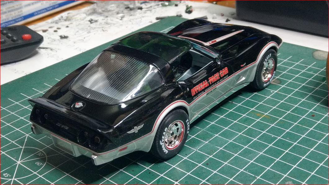

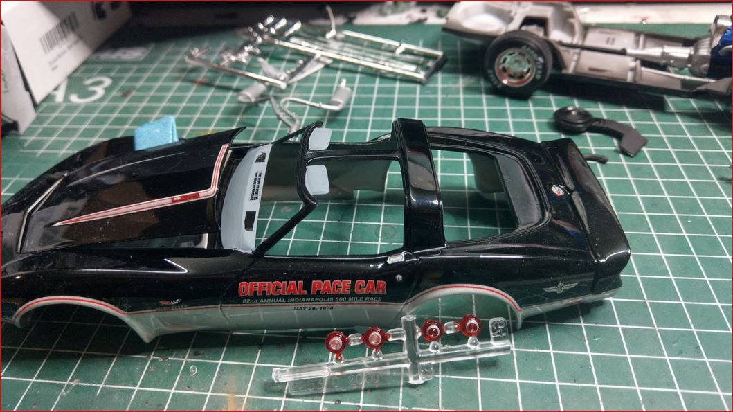

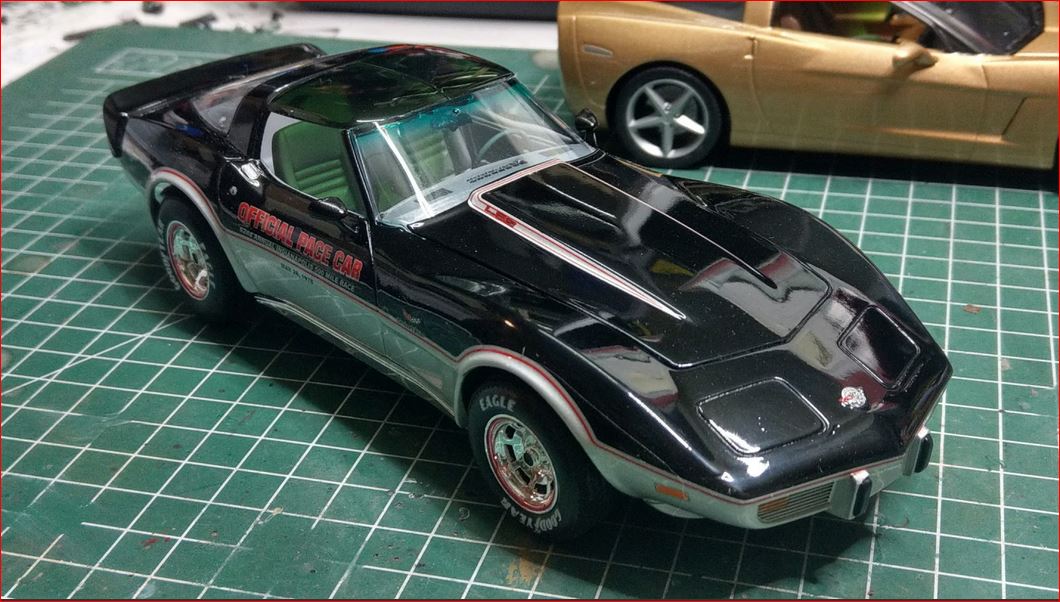

An meinem PaceCar geht es auf die Zielgerade. Nach einer kurzen Recherche, muss ich den inneren Absatz unter der Heckscheibe noch Antrazit lackieren. Der T-Top-Steg soll poliertes Edelstahl sein.

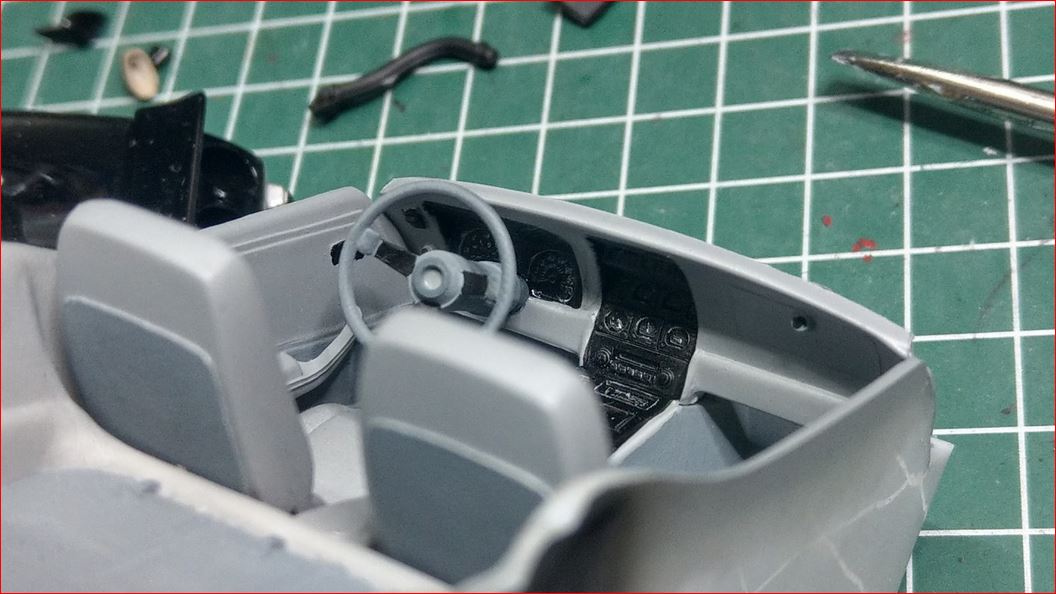

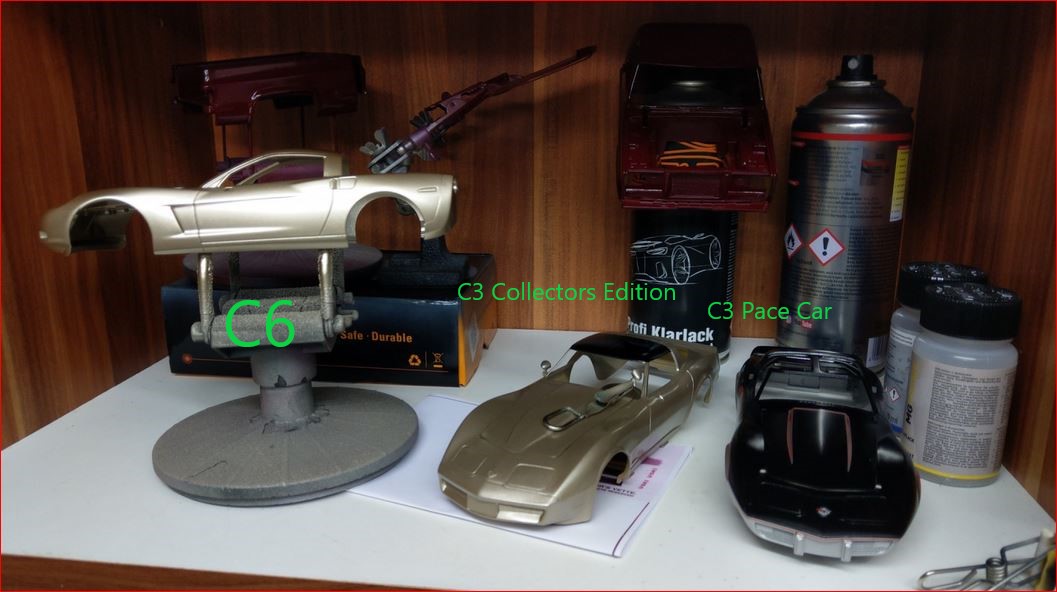

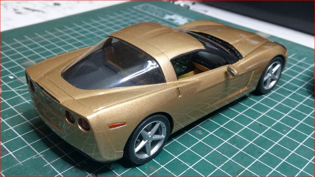

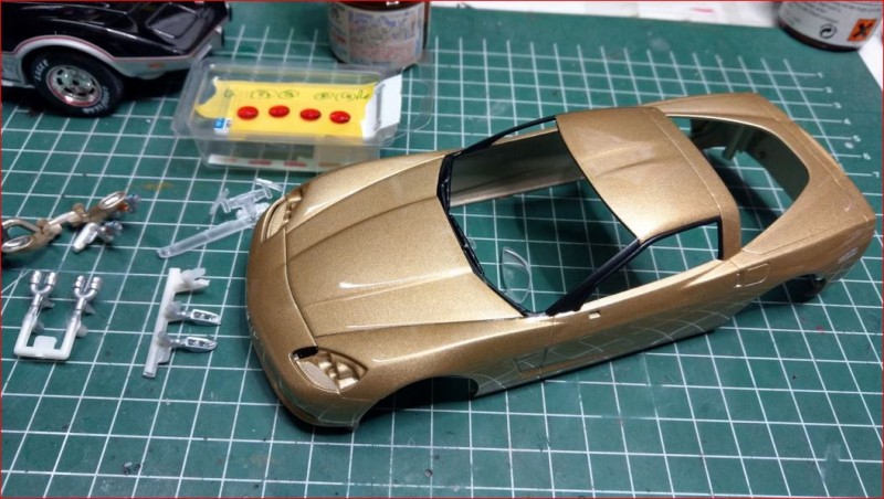

Nachdem ich über 4 Wochen die Lenksäule suchte, habe ich sie gestern bei der Collectors Edition gefunden. Hatte gar nicht mitbekommen, dass da auch die Armlehnen für die Türe dabei sind :lol: Ist mir nicht aufgefallen. Also bin ich gleich dran gegangen, die Innenausstattung zu komplettieren und noch ein wenig mehr Grau an der Karosserie aufzubringen. Die Rückleuchten sind endlich auch soweit.

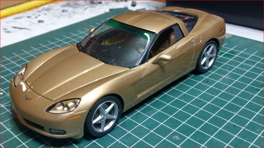

Bei der C6 wartet auf die letzte Schicht Klarlack und die C3 Collectors Edition wartet auf Decals (welche ich noch drucken muss)

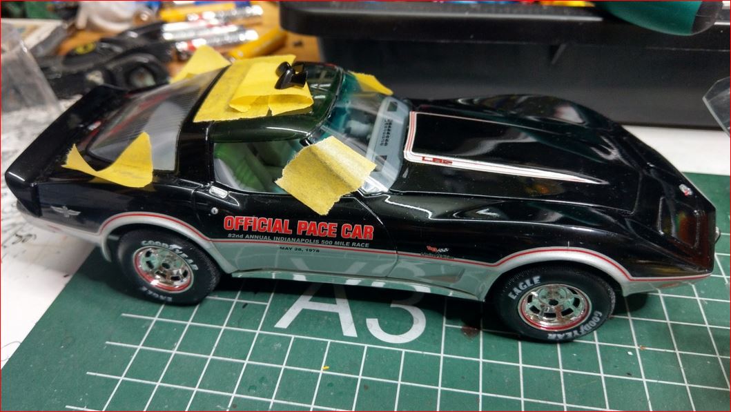

Das PaceCar fährt auf die Zielgerade. Die Scheiben sind fixiert und müssen noch austrocknen (Schmucksteinkleber). Es fehlen noch die Rückspiegel.

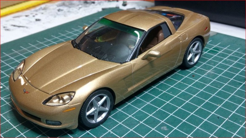

Die C6 hat die finale Klarlackschicht bekommen. Keine Politur. An der Karosserie habe ich gestern die Details bemalt, während das PaceCar einfach rumsteht und trocknet. Man muss ja auch weiter kommen. Es fehlen nur noch kleine Details rund um die Beleuchtung. Dann kann auch diese zusammen "gesteckt" werden.

Der Rest ist schon Geschichte. Die beiden Corvette sind fertig.

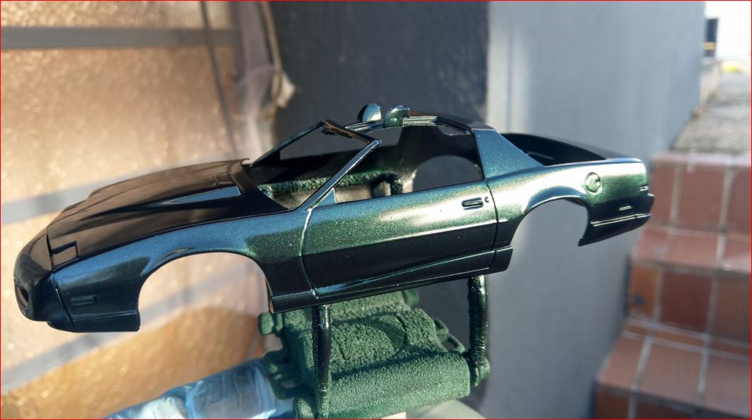

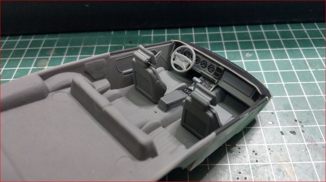

Als Nächstes nehme ich mir den ersten von 2 Firebird vor. Hier der Stand noch vor dem Klarlack:

Wie hast du den "Grünkeil" gemacht? Decal, Edding, Airbrush?
Danke schön!
Die Grünkeile habe ich mit Airbrush gemacht. Dabei habe ich wieder was gelernt.
-> Bei der goldenen C6 nutzte ich von Tamiya das klare Grün. Wie man sieht, ist es nicht klar genug und beim Lackieren nebelte es doch sehr stark, so das ich die Scheibe nacharbeiten musste. Daraus resultiert der scharfer Rand am Streifen unten.
-> Beim PaceCar habe ich dann Schmincke Aerocolor benutzt. Ich meine, ich habe zu türkis gegriffen. Das ist perfekt. Jedoch sieht man die Klebespuren oben. Das ist wiederum suboptimal. Da habe ich den Schmucksteinkleber nicht ordentlich (ungleichmäßig) aufgetragen. Das werde ich in Zukunft vermeiden.
Die T-Tops sind dagegen mit Tamiya Klarfarben lackiert. Grün mit einem Schuß blau.

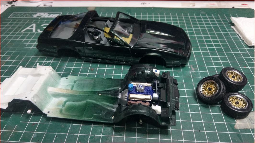

Der erste Firebird geht stramm auf die Zielgerade zu. Nur noch das Chassis rein, Spiegel dran und ein paar kleine Sachen und dann ist er ziemlich fertig.
Lediglich die Rückleuchten müssen noch komplett verändert werden. Er bekommt nämlich die "europäischen" Rückleuchten. 3. von oben IST, SOLL aber 5. von oben
