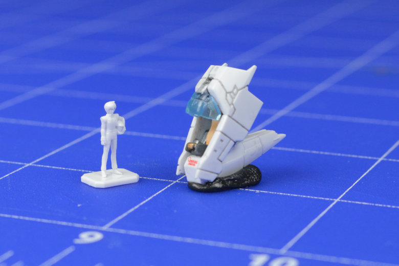

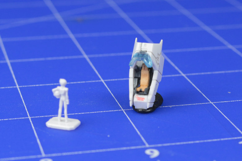

Das etwas mager ausgestattete Cockpit wurde mit einem vernünftigen Sitz aus einem 1:144er Jet-Bausatz versehen. Die Cockpitkanzel wurde am oberen Drittel abgesägt, blau transparent eingefärbt und fungiert nun als HUD.
- 208.jpg (65.38 KiB) 8107 mal betrachtet
- 209.jpg (63.24 KiB) 8107 mal betrachtet
Ok, könnte auch eine futuristische Trockenhaube sein….

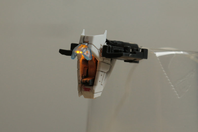

Das Ganze wurde noch mit einer 1,8mm LED ausgestattet:
- 210.jpg (36.06 KiB) 8107 mal betrachtet

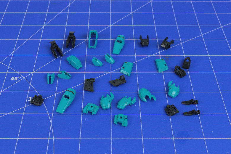

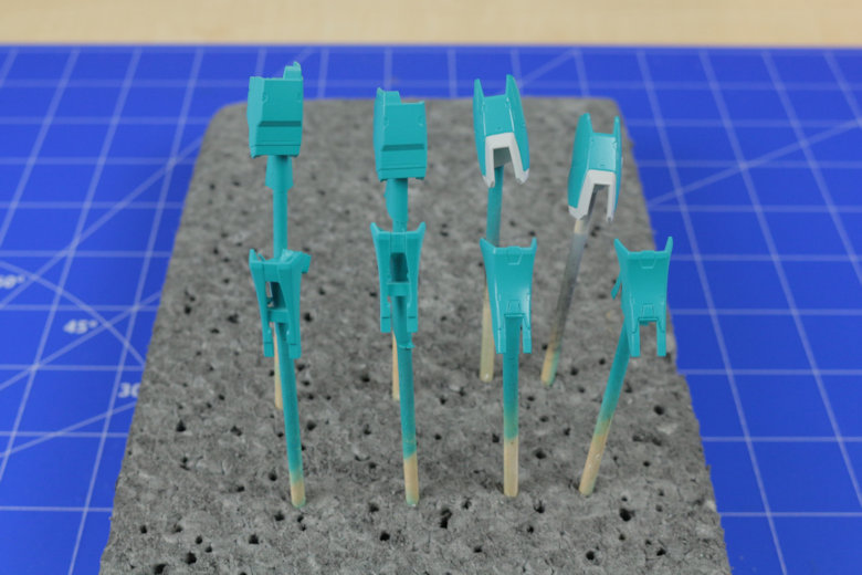

Die nächsten Hüllenbauteilen kommen aus der Lackiererei…
- 216.jpg (86.24 KiB) 8107 mal betrachtet

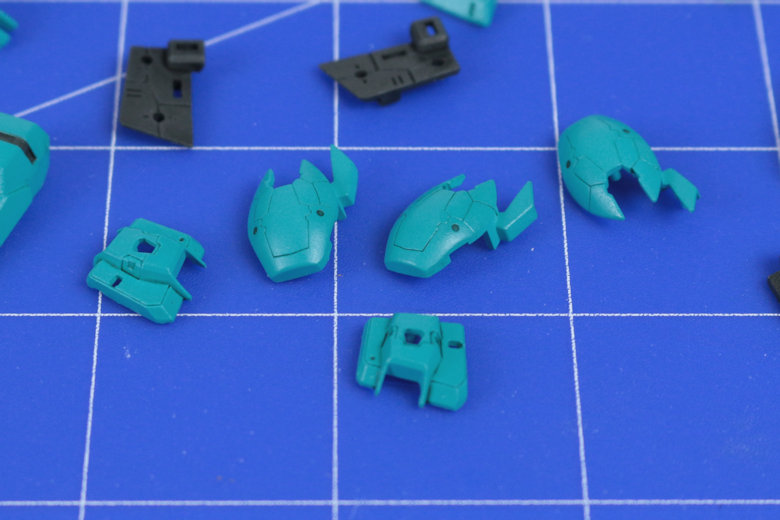

...und sind bereit für den folgenden Arbeitsschritt. Anders als bei der Schildmaid erledige ich das Pinwash diesmal noch vor dem Zusammenbau. Das mag im ersten Moment aufwändiger sein, aber dafür spart man sich diverse Verrenkungskünste (am Modell als auch an einem selbst) beim Auftragen des Washes als auch beim Entfernen etwaiger Reste.
- 211.jpg (99.6 KiB) 8107 mal betrachtet
- 212.jpg (75.15 KiB) 8107 mal betrachtet

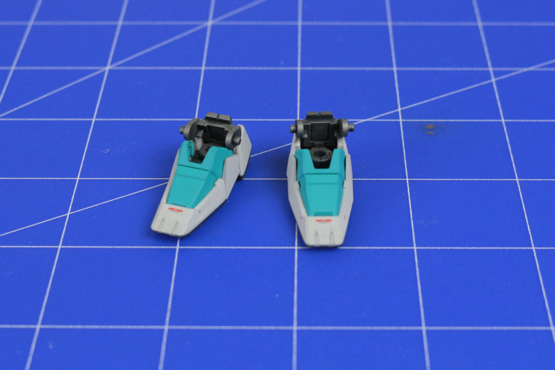

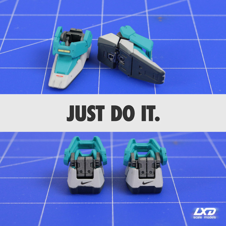

Und dann kann es mit dem Zusammensetzen losgehen. Angefangen wird wieder mit den Tretern.
- 213.jpg (73.98 KiB) 8107 mal betrachtet
So, und mit dem letzten Bild verschiede ich mich ins lange Wochenende und wünsche euch schöne Pfingsten!
- 215b.jpg (129.12 KiB) 8107 mal betrachtet
