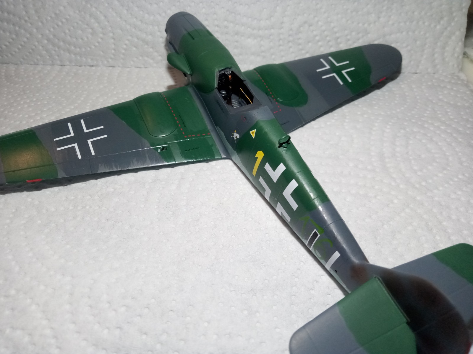

Die letzten Abende habe ich mich um das Aufbringen
der Decals gekümmert.
Bevor diese an das Modell kamen,
wurden die Stellen für die Decals vorbereitet.
Sprich es wurde alles getan, um ein
"silbern" der Decals zu verhindern.
Dazu habe ich als erstes den Lack mit
hilfe von Kosmetikwatte aufploiert.
Danach kam glänzender Klarlack darauf.
Nachdem dieser trocken war,
wurde wieder mit der Kosmetikwatte poliert.
Danach durften dann die Decals Platz nehmen.
Als Werkzeuge hierbei nehme ich,
Pinzette zum halten, Zahnstocher und Pinsel
zum ausrichten und Q-Tips zum andrücken.
Die Decals vom Bausatz sind sehr schön zu verarbeiten.
Und auch sehr dünn.
So schaut es derzeit aus:
Beiträge: 4918
Has thanked: 347 times
Been thanked: 279 times
Schön verarbeitet :thumbup: :thumbup: :thumbup:
JackSparrow
Beiträge: 397
Has thanked: 31 times
Been thanked: 13 times
Das macht gleich nochmal nen ganz anderen Eindruck, wenn einige der kompakten Farbflächen durch die Decals aufgebrochen werden. Sieht sehr gut aus :thumbup:
Gruss, Steffen.
Beiträge: 5009
Been thanked: 37 times
Hi Steffen,
vielen Dank :) ja mit den Decals
macht es schon mehr her.
Meine K4 erhielt nun eine Lackierung
mit matten Klarlack (Revell Aqua Color 02), zum versiegeln des Lacks
und der Decals.
Danach wurden Cockpitscheiben, Propeller und das
Fahrwerk montiert.
Ebenso die MG's auf der Motorhaube.
Erwähnenswert beim Hauptfahrwerk ist,
die stabile Ausführung der Befestigung.
Die Fahrwerksbeine sind fest in die Tragfläche
gesteckt ca. 3mm und geklebt.
Stand der Dinge:
Has thanked: 4 times
Been thanked: 116 times
Markierungen wie gemalt. Glückwunsch!
