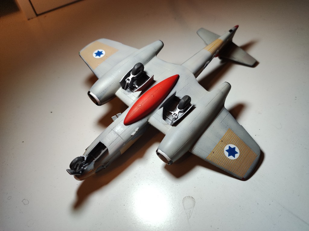

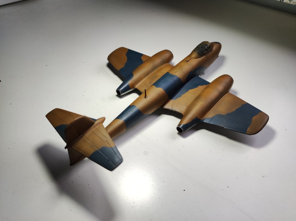

Gerne hätte ich euch heute mehr gezeigt, aber leider war ich die letzten Tage zeitlich sehr eingespannt. Trotzdem konnte ich diese Woche noch ein paar kleine Lücken und Spalten schließen die mich später seht gestört hätten
Die dabei entstehenden Lacklücken habe ich mit Pinsel vorsichtig aufgetupft
Diese Stellen werde ich vorsichtig aufpolieren damit die Unebenheiten Beseitigt werden
Morgen sollen dann endlich die Signalroten Markierung und und Lufteinlässe und Auch Lackiert werden

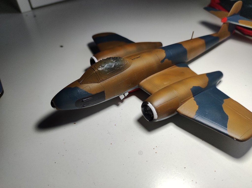

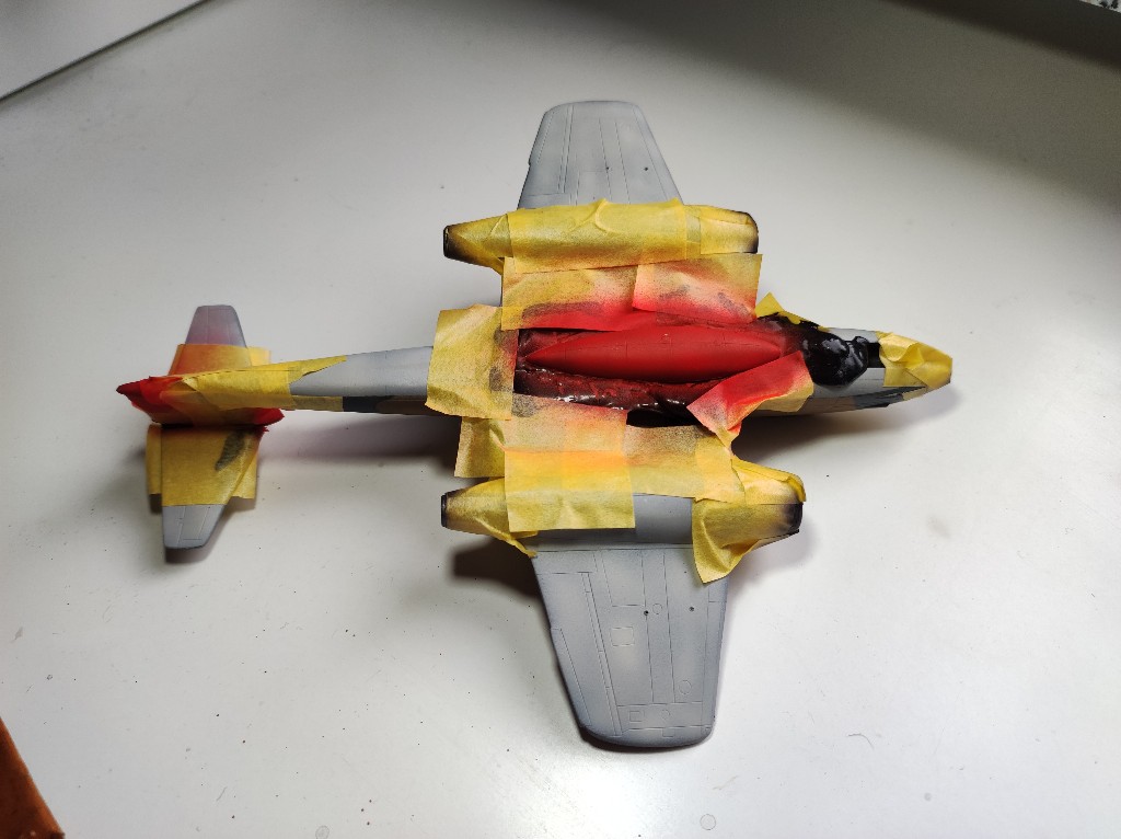

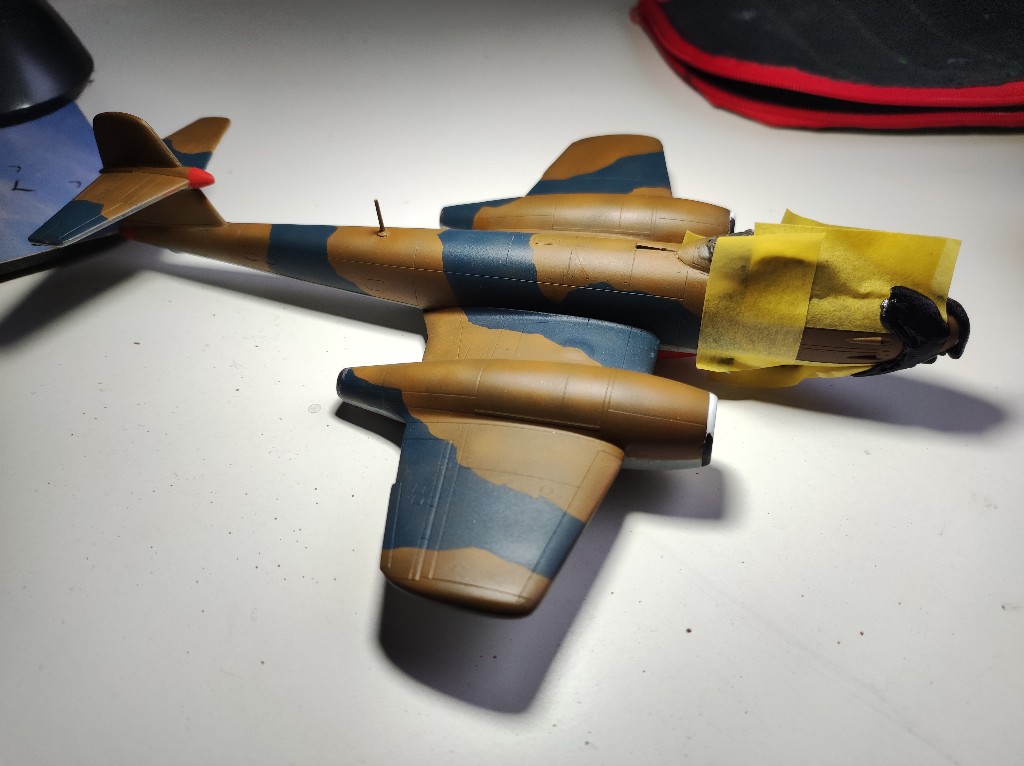

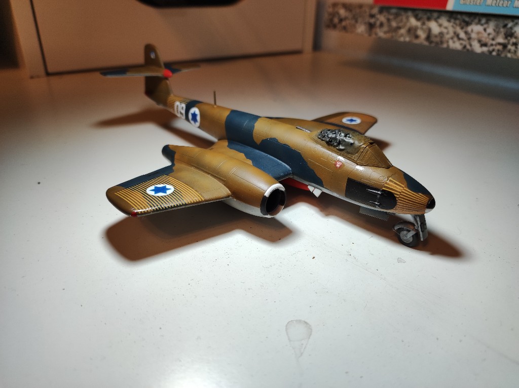

Damit wir aus der Meteor auch das gewünschte Zielflugzeug machen, musste einige Stellen mit einer signalroten Farbe besprüht werden. Außerdem fehlten noch die Schwarz-weißen stellen am Triebwerk und ein ansprechender Triebwerksauslass.
Und das zu realisieren musste man wirklich großflächig abkleben und die Farbe mit viel Vorsicht auf sprühen und gerade Rot ist nicht für sein leichtes übermalen bekannt
Nach dem die weißen Stellen an der Nase und den Lufteinlässen fertig war, mussten die Schwarzen Markierung noch gemacht werden
Dann war ich fertig... Dachte ich und entfernte alle Masken, ein Blick in die Anleitung zeigte aber, dass ich ganz entscheidend was vergessen habe: die schwarzen Bereiche um die Maschinenkanonen in der Nase fehlten noch
Das ganze sah dann nach der Lackierung so aus:

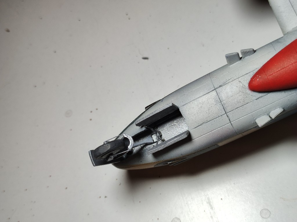

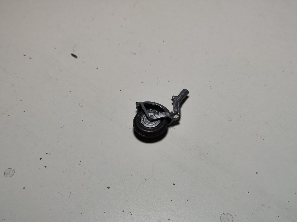

So langsam wird klar wo die Reise hingeht. Zum Abschluss habe ich bereits mit dem Fahrwerk begonnen, hier das Burgfahrwerk
Ich hoffe der Flieger wird am Ende richtig hübsch aussehen.

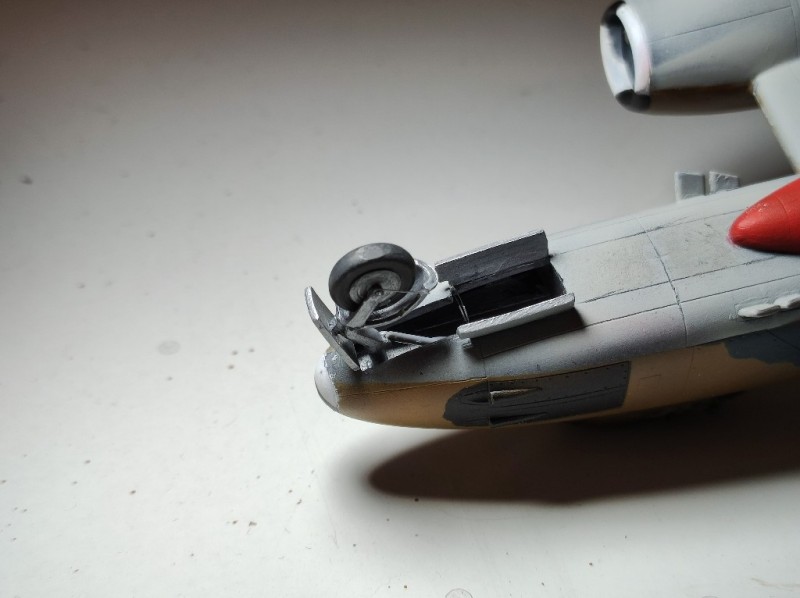

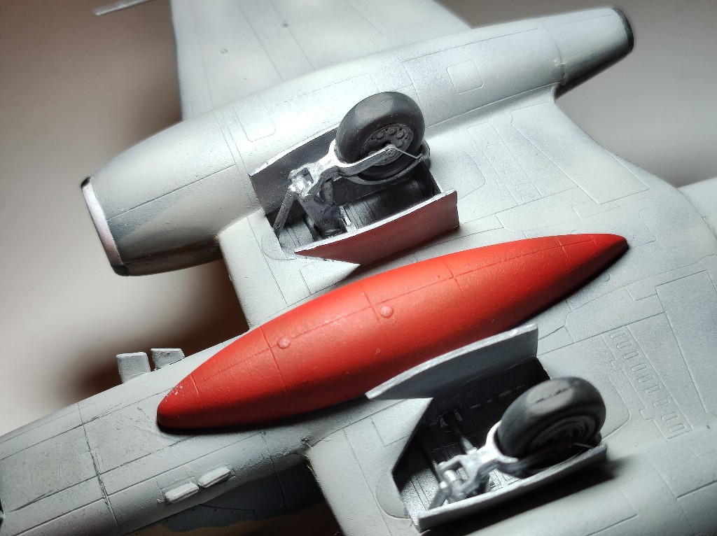

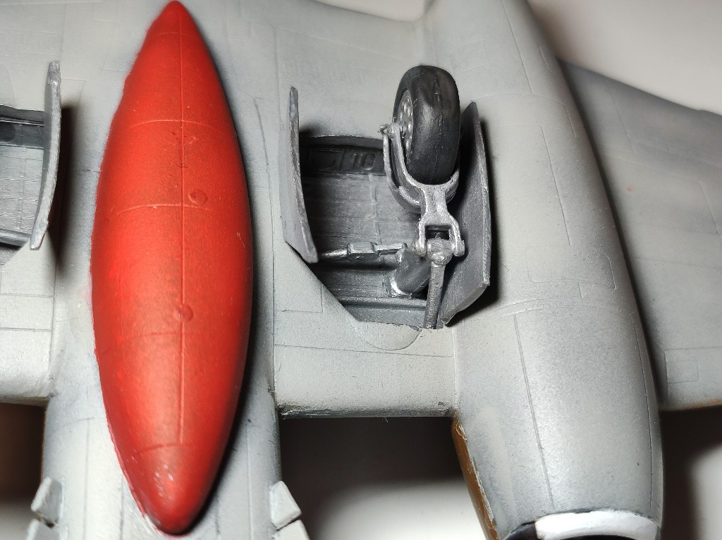

Gestern ging es dann am Fahrwerk auch schon weiter. Die in der Mitte geteilten Räder müssten versäubert werden und anschließend lackiert. Dann wurden diese an das Fahrwerk Montiert. Wichtig war hier wirklich zu warten bis es richtig durchgetrocknet ist, da das Fahrwerk relativ instabil ist
Das Fahrwerk wurde dann noch mit einem Seitlichen Hydraulikzylinder versehen. Leider habe ich aber keine Bilder vom Originalfahrwerk finden können, so dass ich nicht weiß ob und wie Leitungen zu legen sind
Insbesondere der Bugfahrwerksschacht wirkt sehr leer.
Heute werden dann letzte Details bemalt und dann kann ich mit den Decals beginnen

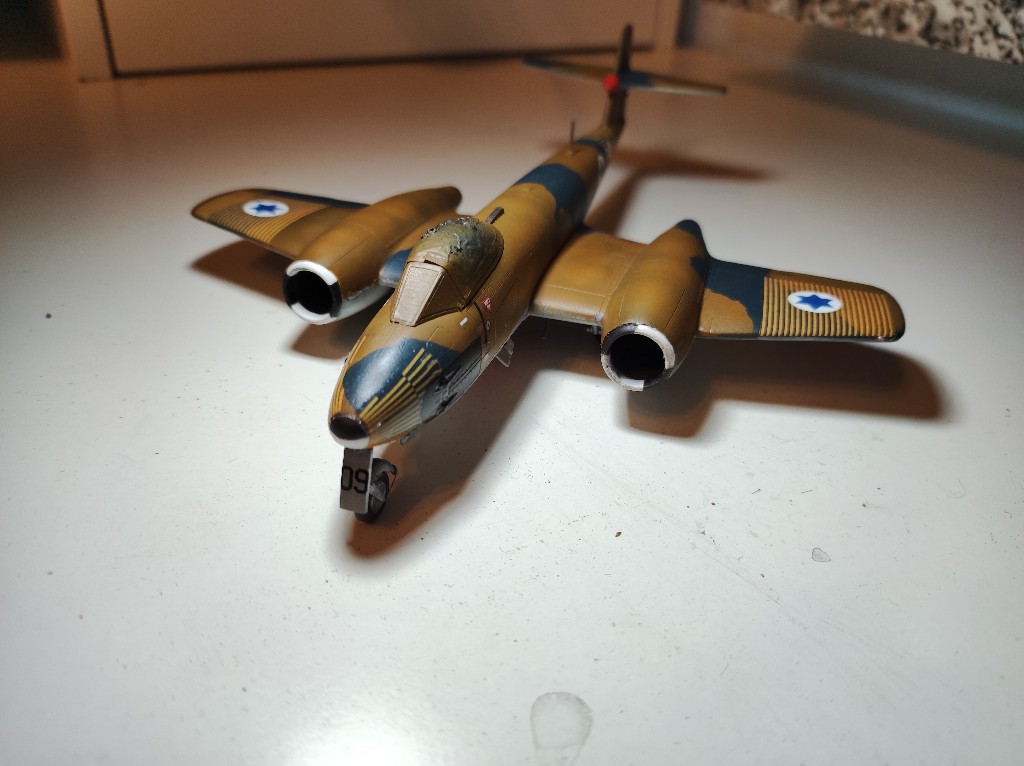

Die weiße Grundierung ist auf alle Fälle eine gute Idee, wobei ich sagen muss, ich wollte gar nicht Mal unbedingt leuchtend Rote stellen haben, sondern wollte schon ein gewissen verbrauchten Look erzeugen.

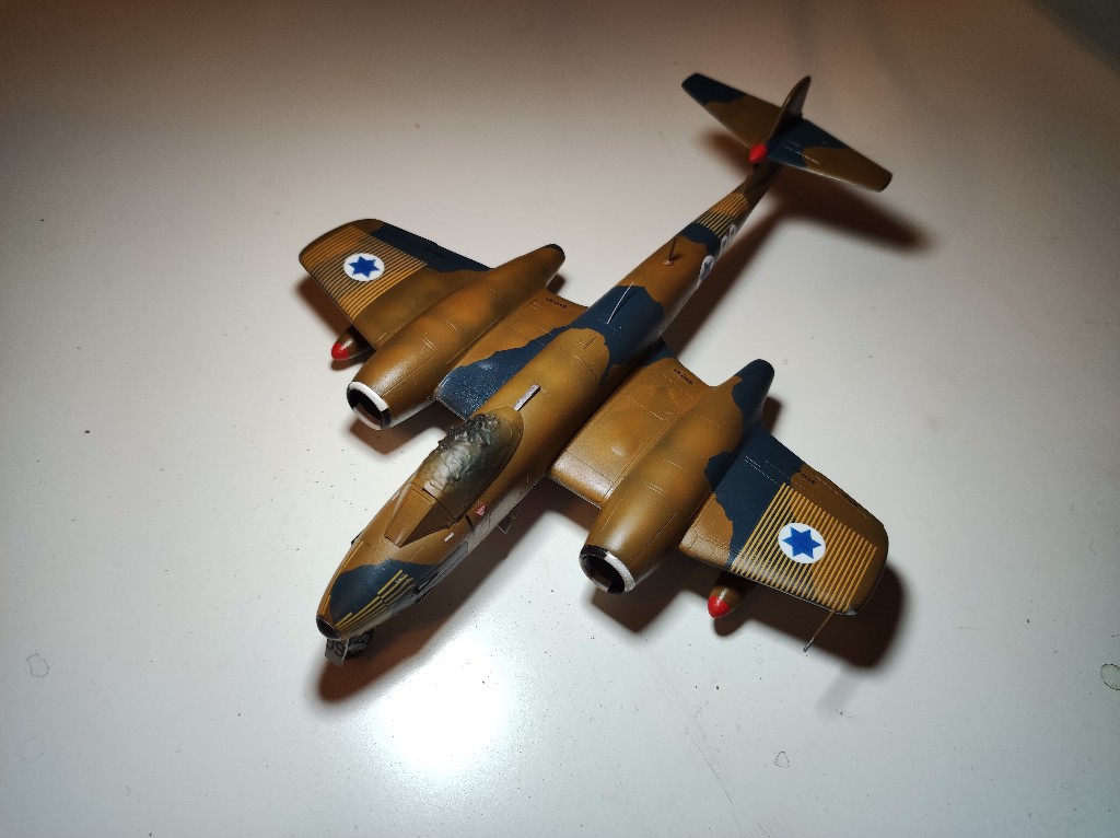

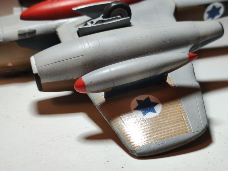

Nun ging es also an die Decals.

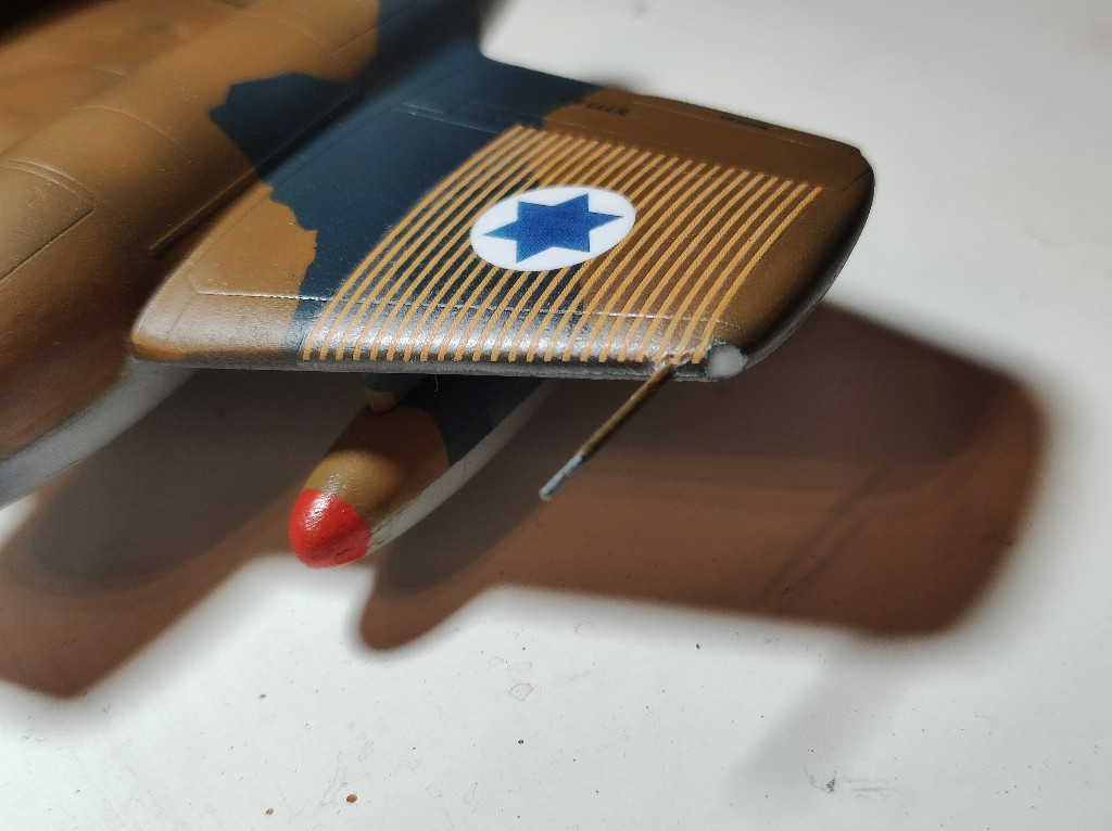

Die Israelische Maschine ist ja ein Zielflugzeug und hat deshalb auch die leuchtend orangen Streifen. Gerade im Bereich der Nase waren diese aber nicht leicht aufzubringen
Selbst Decalsoft ist da nicht so genau, da kam mir eine Idee die ich kürzlich gesehen habe, auf die ich bisher aber nie kam. Mit einem Fön die Decals anhaften. Das war sehr leicht und die die Decals haben sich an jede Kontur angepasst
Dabei auch das ganze immer mit einem Wattestäbchen angedrückt, damit das Teil sich gut anpasst

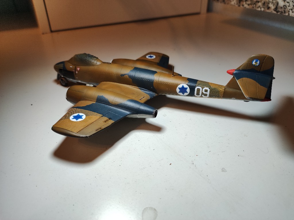

Tatsächlich hat diese Maschine relativ wenig Stencils, daran wollte ich mich auch halten, so dass es Recht zügig ging
Die Ausrichtung der David-Sterne war etwas kompliziert, weil ich diese auch exakt haben wollte, dazu nutzte ich Hilfsmittel
Nun kommt der Klarlack und der Flieger wird schon bald fertig sein

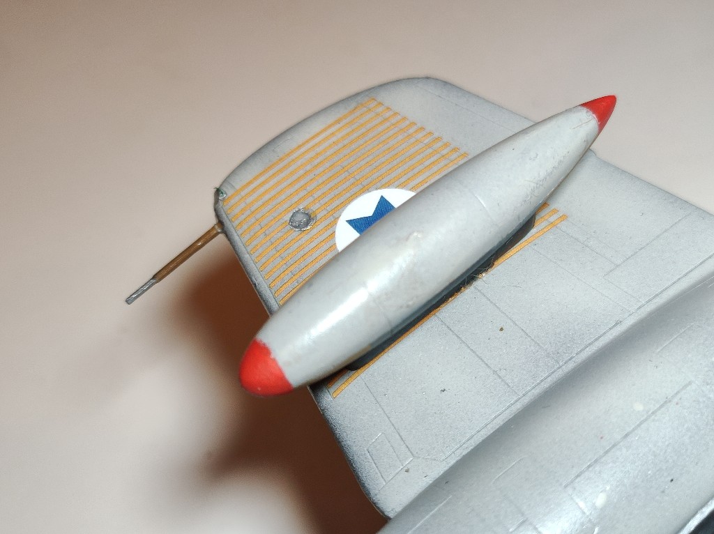

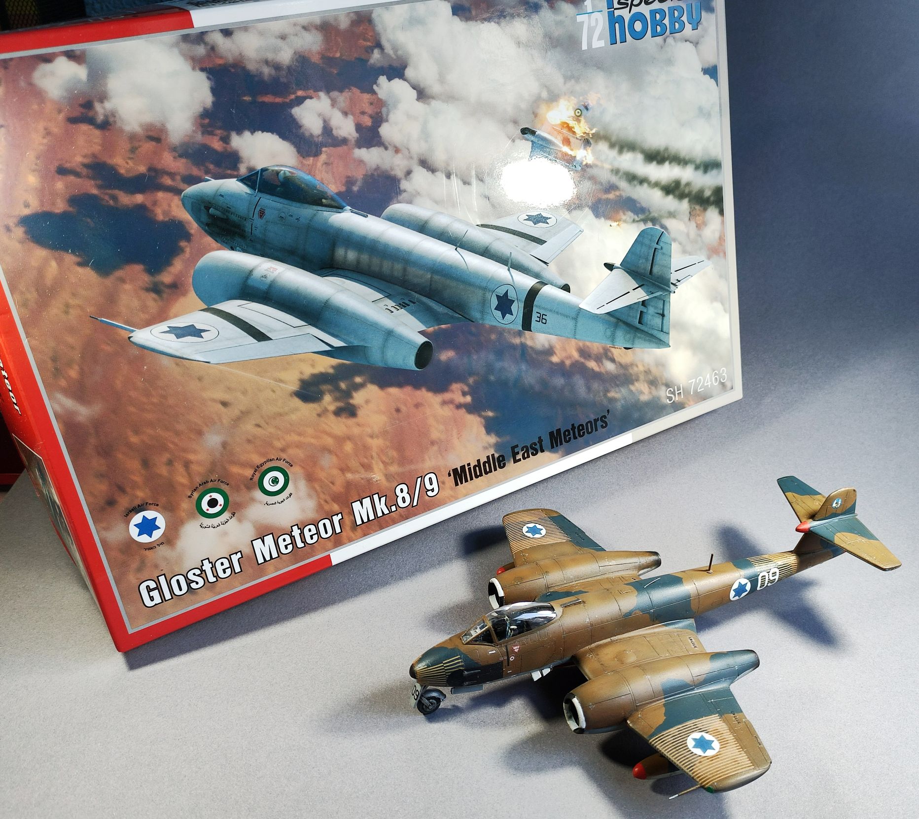

Gestern eröffnete ich den letzten Akt im Kapitel der Meteor, in dem ich das Flugzeug mit einer ordentlichen Schicht Klarlack versiegelte.
Doch zuvor mussten die Zusatztanks angebaut werden. Erstaunlich finde ich, wie knapp die über dem Boden hängen, aufgrund des niedrigen Fahrwerks
Ein was hat mich sehr stark gestört, sowohl Landesscheinwerfer, als auch Positionsleuchten sind in den Flügeln angegossen. Letzterer hatte ich sogar schon bemalt, aber das reichte mir nicht und überzeugend ist es auch nicht. Nun habe ich die Positionsleuchten weg geschnitten und durch Holzleim, der relativ klar Austrocknet, ersetzt
Wenn diese dann bemalt werden, sollte das auf alle Fälle besser aussehen, als vorher auf dem Plastik
Beim Scheinwerfer bohrte ich das Loch einfach aus, bemalte das Innenleben mit Silber und füllte es mit Contacta Clear
Alle Mal besser als die in Plastik gegossen Scheinwerfer mit Silber zu bemalen.
Also der nächste Schritt ist nun das Weathering
