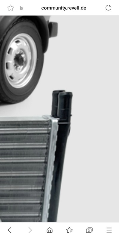

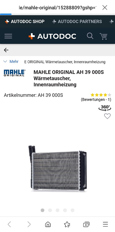

Du hast auf deinem Bild den Wärmetauscher für innen:
Siehe:
https://m.autodoc.de/mahle-original/152 ... 1wQAvD_BwE
Ersatzteile
Ersatzteile

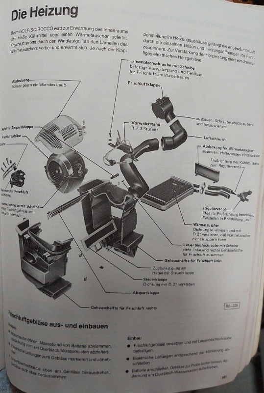

Aus der Golf 1 "Literatur":
Buchtitel
Buchtitel
Motor Kühlung
Motor Kühlung
Innenraum Heizung
Innenraum Heizung

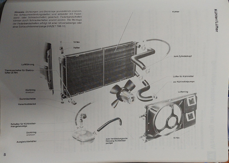

Aus der Golf 2 "Literatur":
Golf 2 Titel
Golf 2 Titel
Golf 2 Motorkühlung
Golf 2 Motorkühlung

Dein Teil hat doch auch eine ganz andere Form als im Bausatz.... Aber egal, sieht man später ja eh nicht mehr.

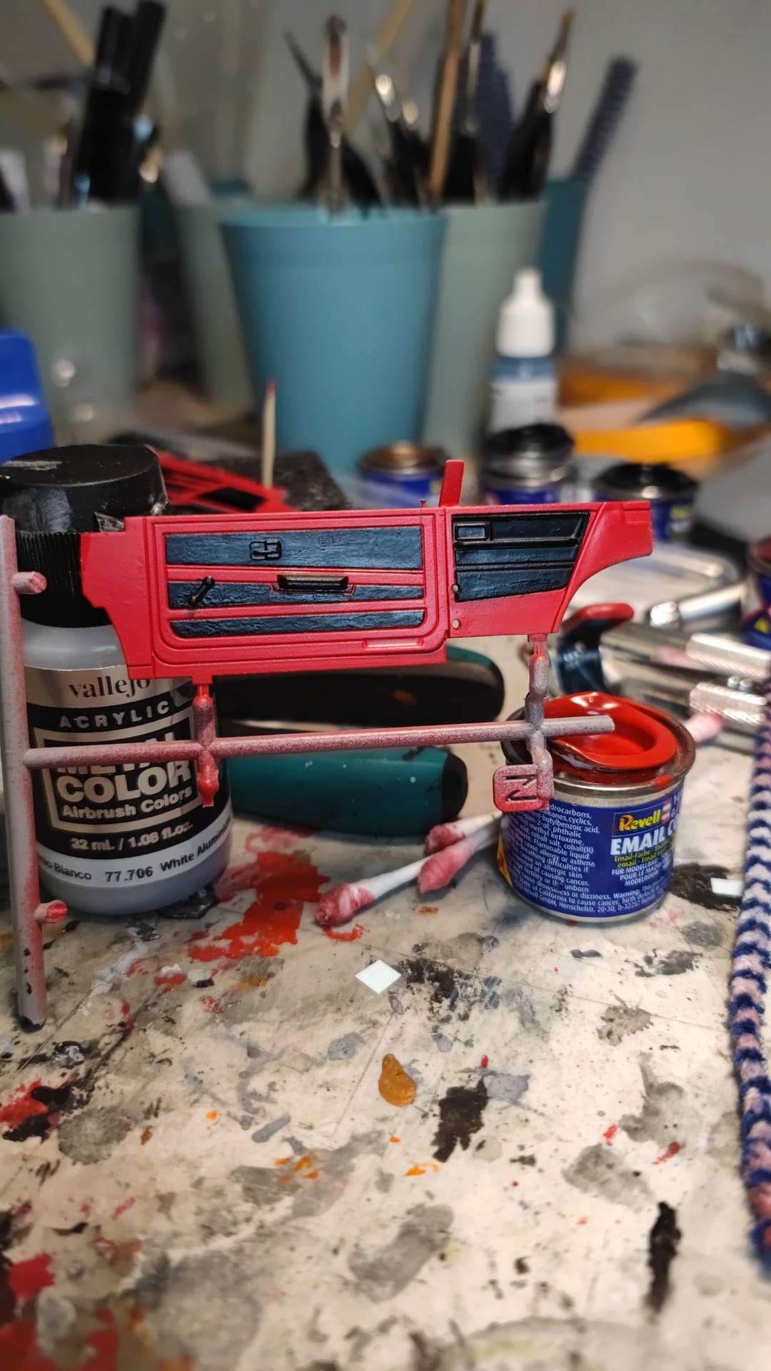

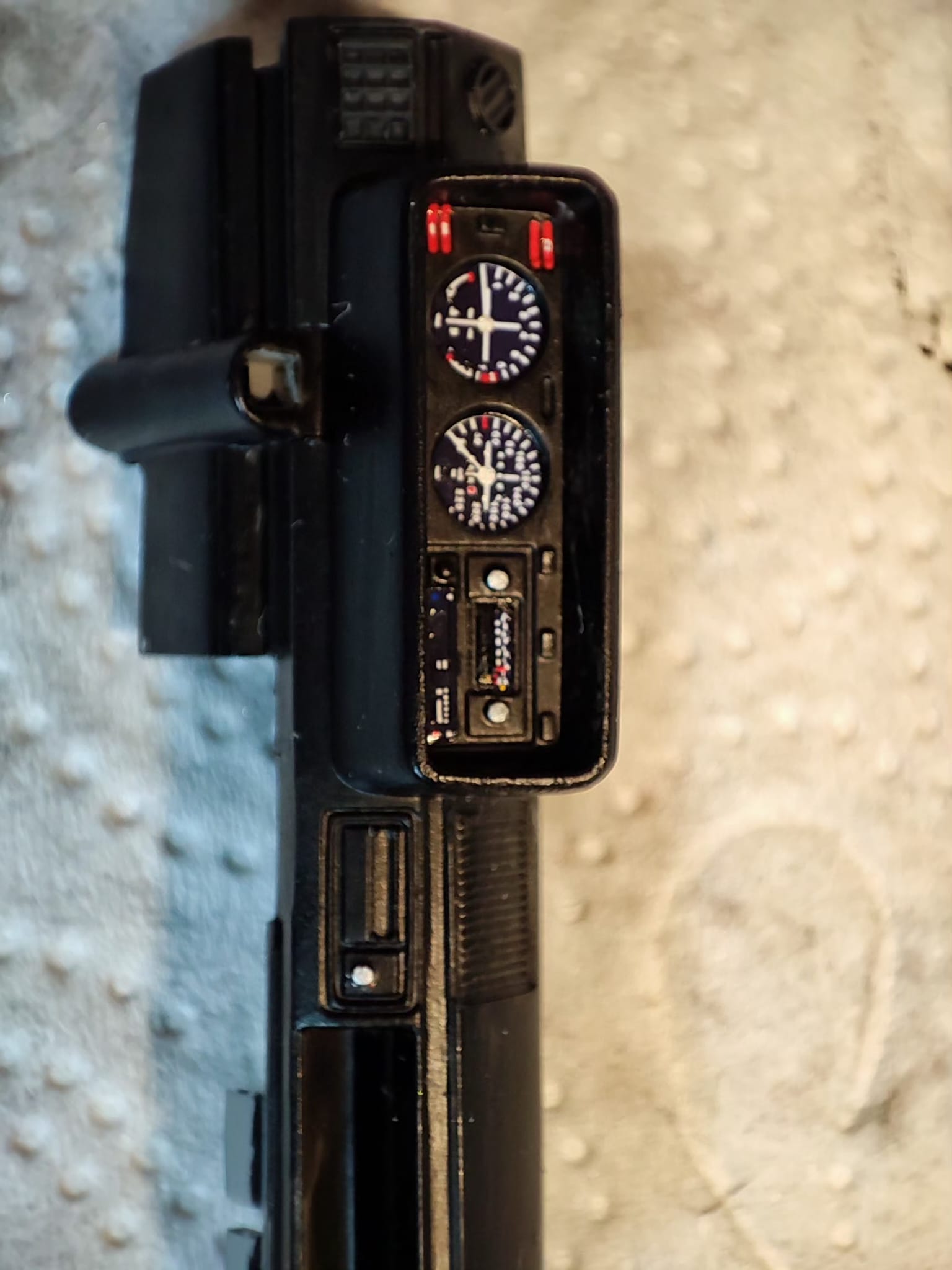

Die Türverkleidung.... auch nicht original, aber ich hatte Lust mal zu schauen, wie ich sowas mit dem Pinsel hinkrieg....

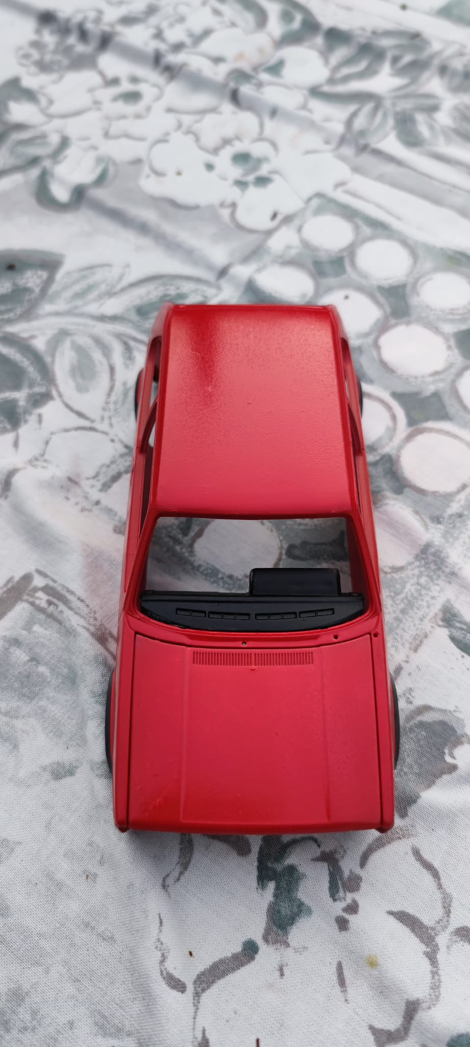

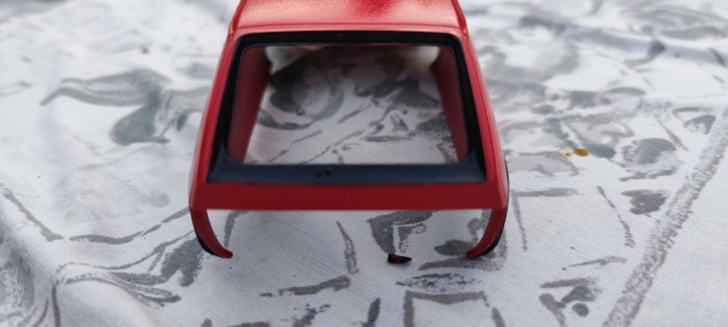

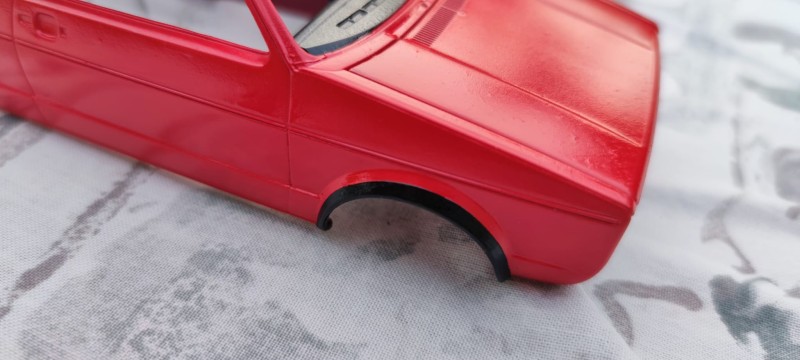

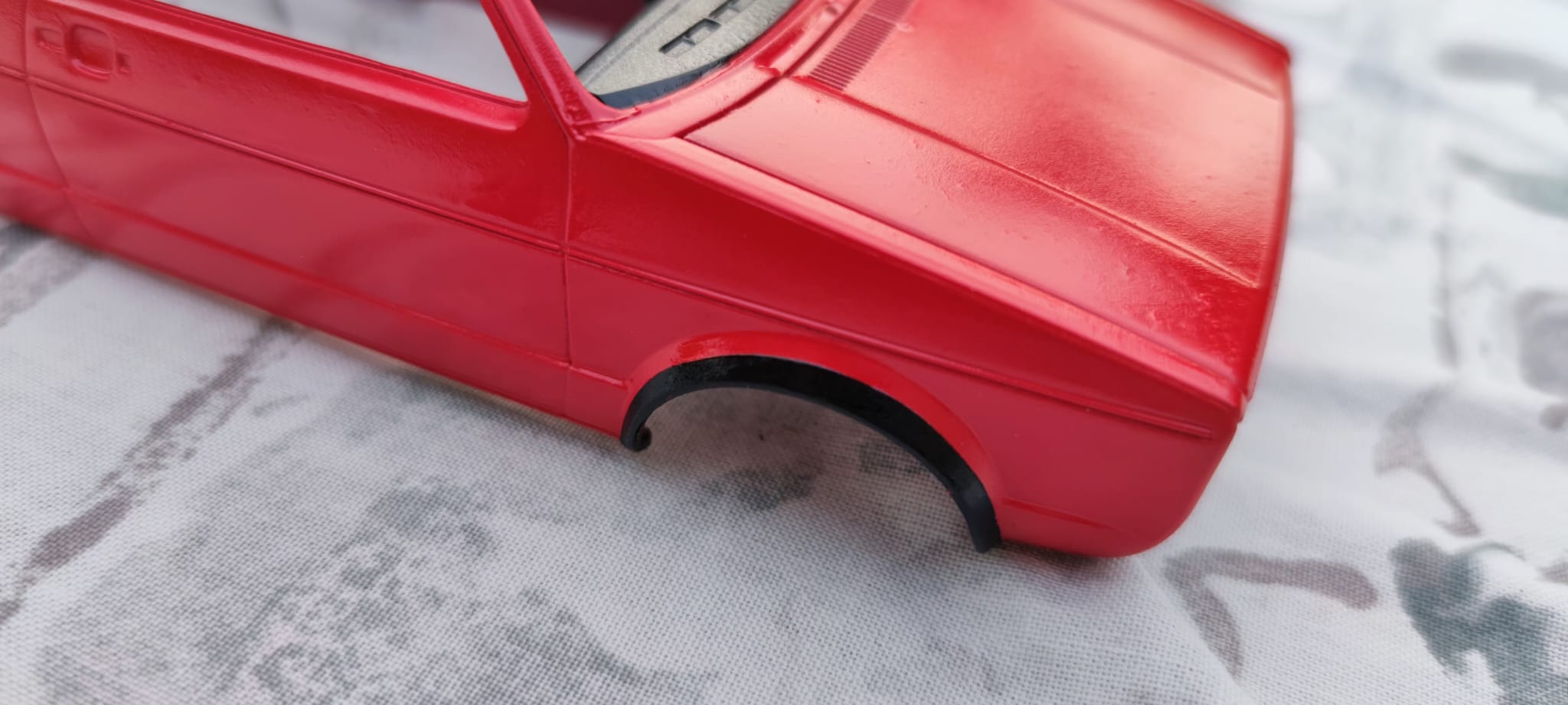

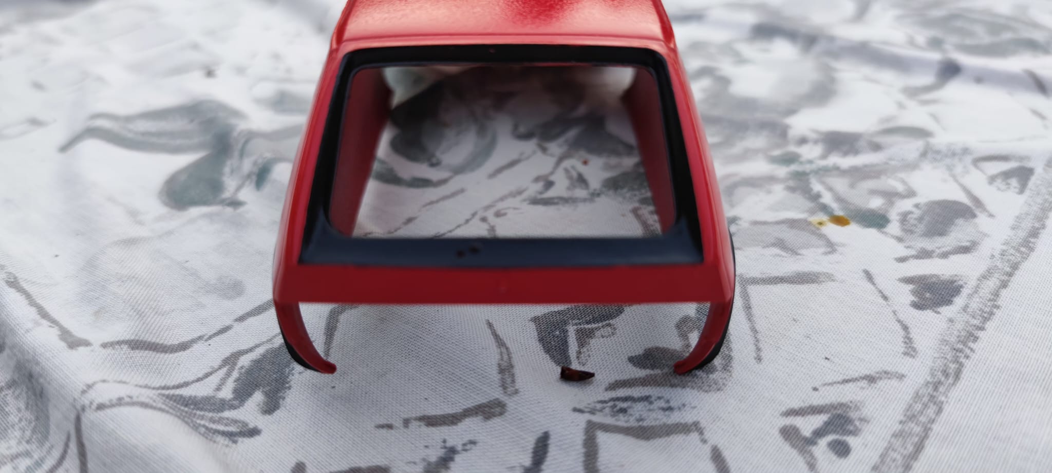

Der GTI hat seine erste Klarlackdusche erhalten. Ich werde es wohl nie verstehen.... Stellenweise ist der Klarlack glatt wie ein babypopo und andere Stellen wieder sehr rauh.
Dafür ist das rot schön geworden. Die schwarzen Kotflügelabdeckungen und die Heckklappe sind gepinselt.

Meiner sieht momentan so aus, habe ihn in Grau/Matt lakiert.
An manchen stellen kommt die Orangenhaut durch, wohl ich alles gut gereinigt hatte und in 3 dünnen
Schichten lackiert habe.... :roll:
An die Radkästen und Heckklappe traue ich micht irgendwie nicht ran....
Leider habe ich keine Bilder gemacht, aber nass mit 1200er schleifen, bis glatt und danach 5000er nass.
Klasse Ergebnis, glänzt schön, also der Lack ist glatt und dann matt oder seidenmatt drüber.
Radlauf, OK, bin ich auch mimi, aber Heckklappe ist kein Problem. Mit verdünnter Farbe #302 Aqua bemalen und den Rand mit nassem Wattestäbchen "abziehen". Dadurch, dass die Farbe dünn ist, kein Problem, dafür öfters drüber. Zum Schluss vorsichtig mit Waschbenzin-Wattestäbchen sauberziehen.
Ich bin nämlich kein Abklebe-Held und muss mir auch immer etwas einfallen lassen.
Ergebnis
Für die Fenster gebe ich dir den Tipp aus dem Forum mit, die Kanten anzuschleifen und in Wagenfarbe zu bemalen, dadurch fallen die Übergänge (Totalreflexion) nicht sehr auf.
