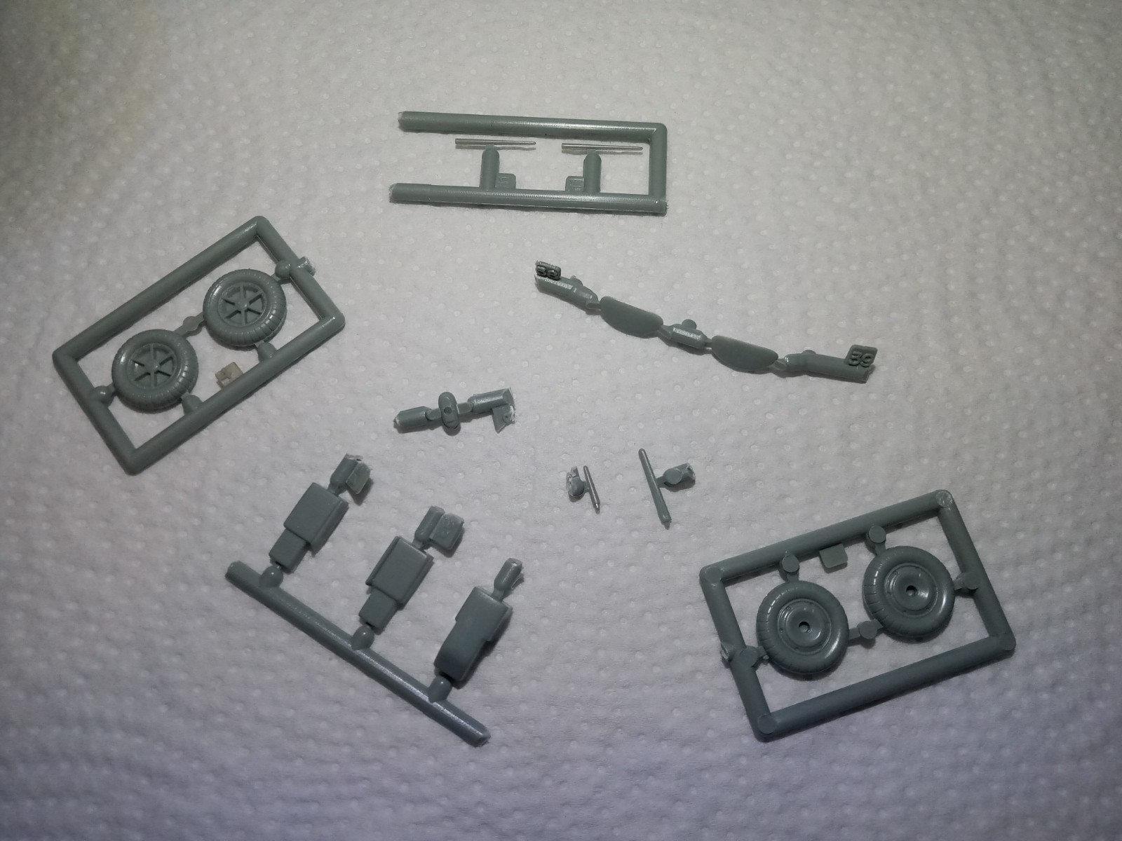

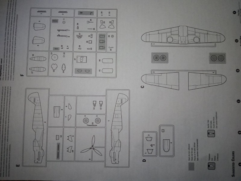

Den Anfang habe ich mal wieder mit dem
Aussortieren überschüssiger Teile gemacht.
Danach blieben von 70 Teilen noch 56 Teile übrig.

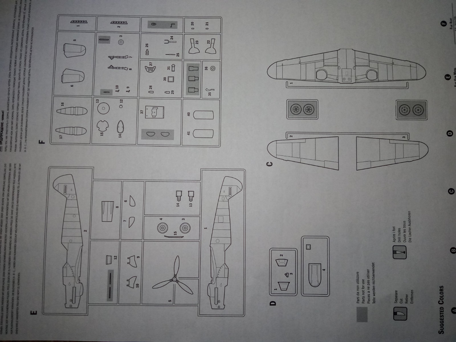

Bei genauer Betrachtung des Bausatzes,
viel mir ein doch gravierender Unterschied
vom Modell zum Original auf

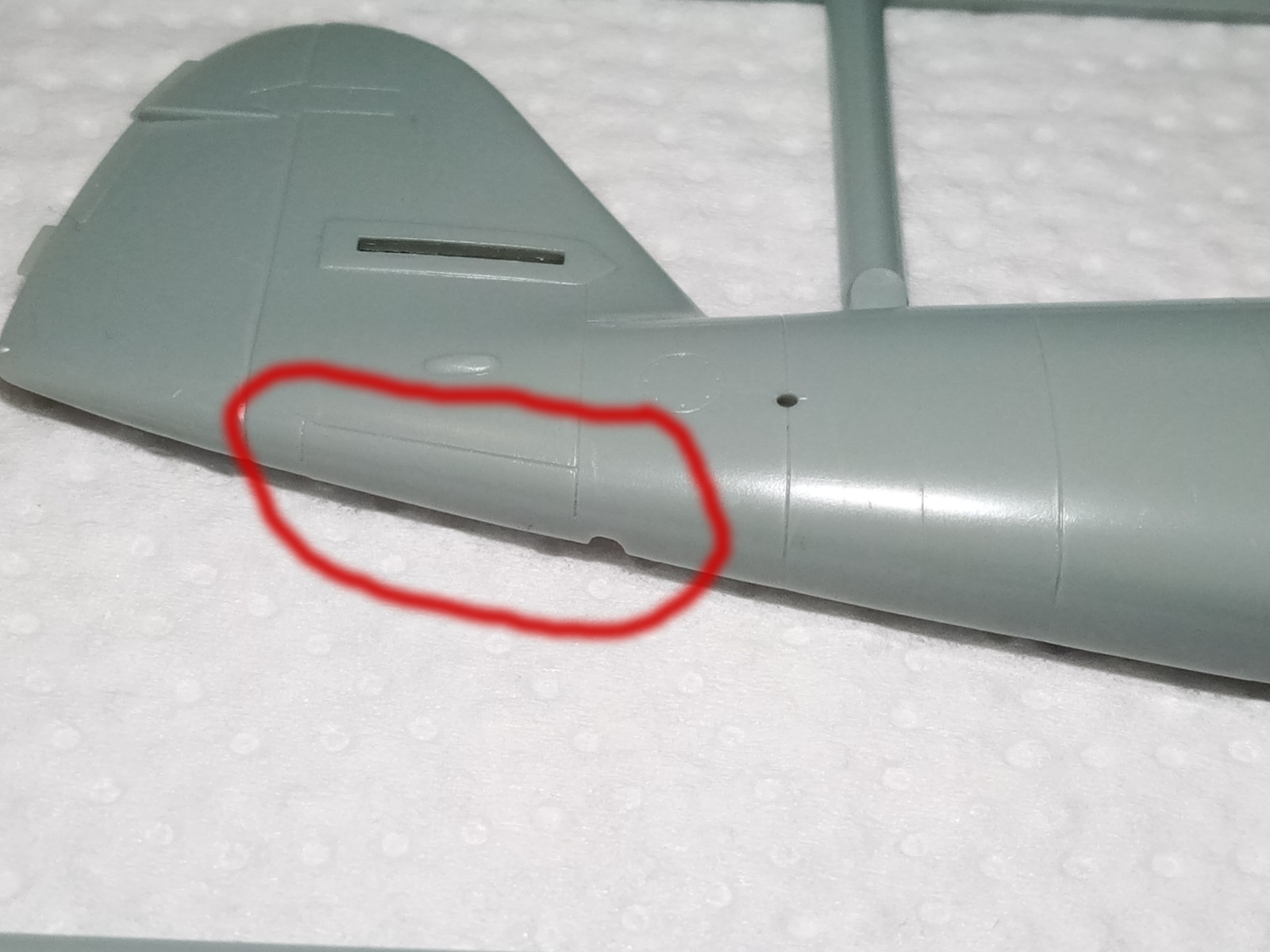

Das Spornrad der Bf 109 K4 war einfahrbar
und es gab Abdeckklappen für den Schacht
vom Spornrad.
Angedeutet sind die Klappen nur auf dem Rumpfteil.
Eine Umsetzung dieser, wäre mir lieber gewesen.

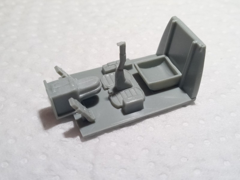

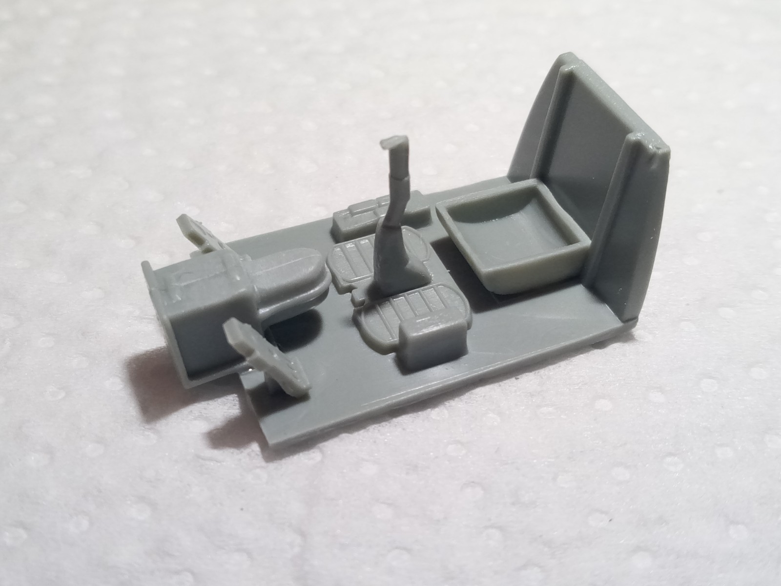

Das Cockpit wurde geklebt.
Es ist sehr einfach gehalten von Italeri.
Wie das gesamte Modell ansich.
Wer eine Top Detaillierte Bf 109 K4 bauen möchte,
dem rate ich zu einem anderen Bausatz.
Dieser Bausatz hat eher das Detailniveau eines 1:72 Modells.
Ich nehme es Sportlich und schau was man so draus machen kann :)

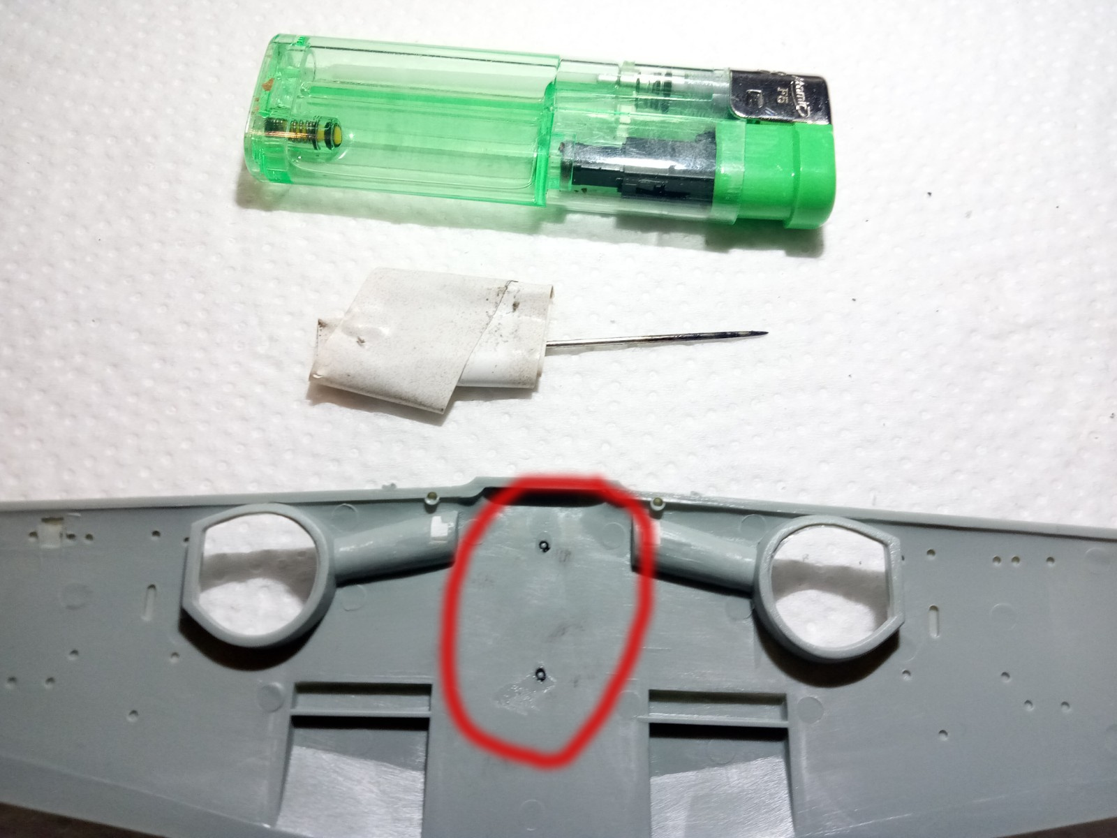

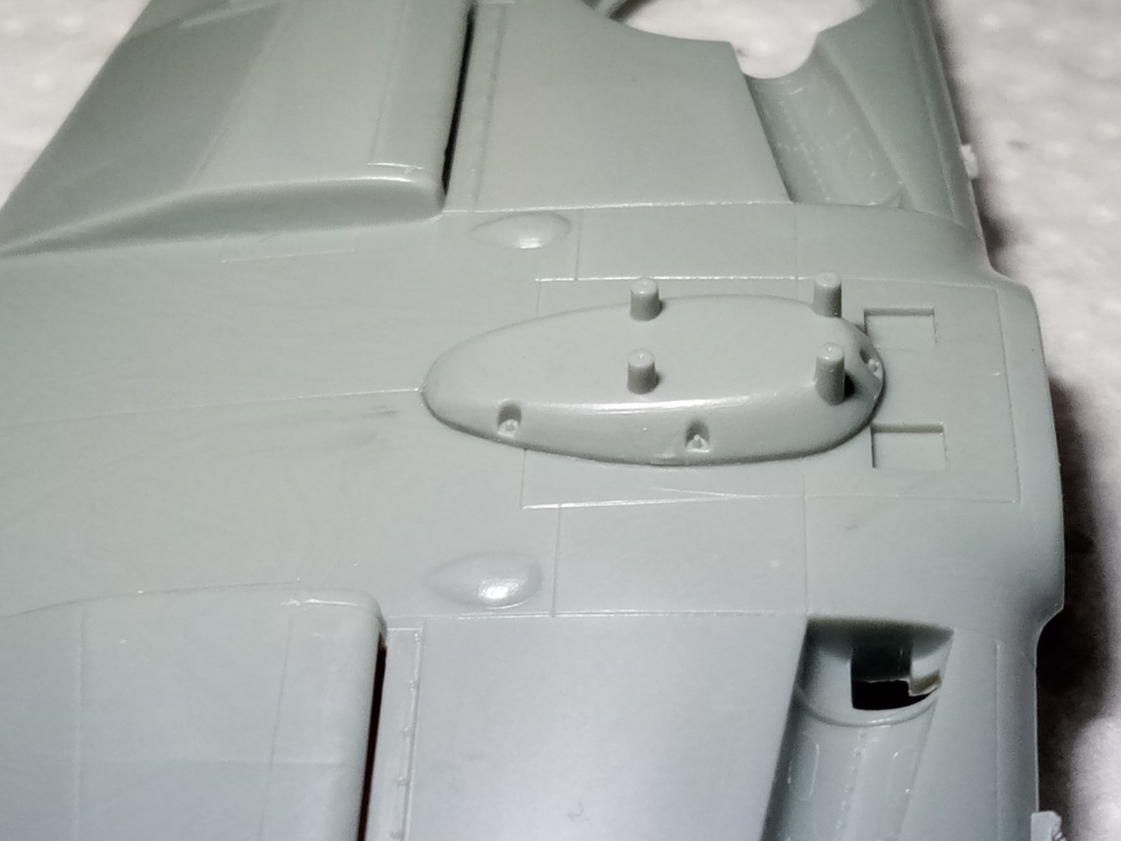

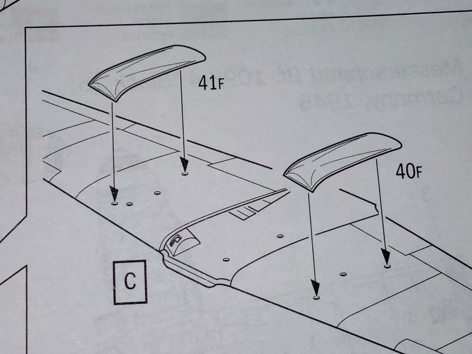

Die Halterung des Abwurftanks kam an die untere Tragfläche.
Zuvor muss man die Löcher hierfür noch Aufbohren,
um hier die "Klebepins" zu kleben.
Bei so etwas Bohre ich nicht. Bin zu faul den Bohrer zu holen.
Hier erwärmen ich immer nur eine Nadel, an zb. einem Feuerzeug
oder einer Kerze.
Und steche dann nur die Löcher aus.

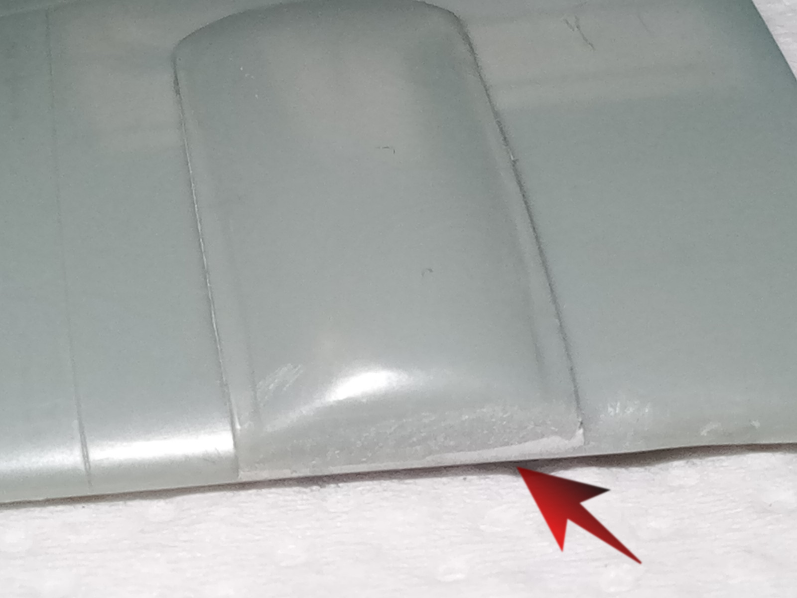

Danach kamen die Aufdickung der oberen Tragfläche
auf das Modell.
Die Aufdickung am Original wurde von nöten,
da die K-Reihe grössere Räder bekam.
Diese passten nicht mehr ohne weiteres in den
alten Fahrwerksschacht

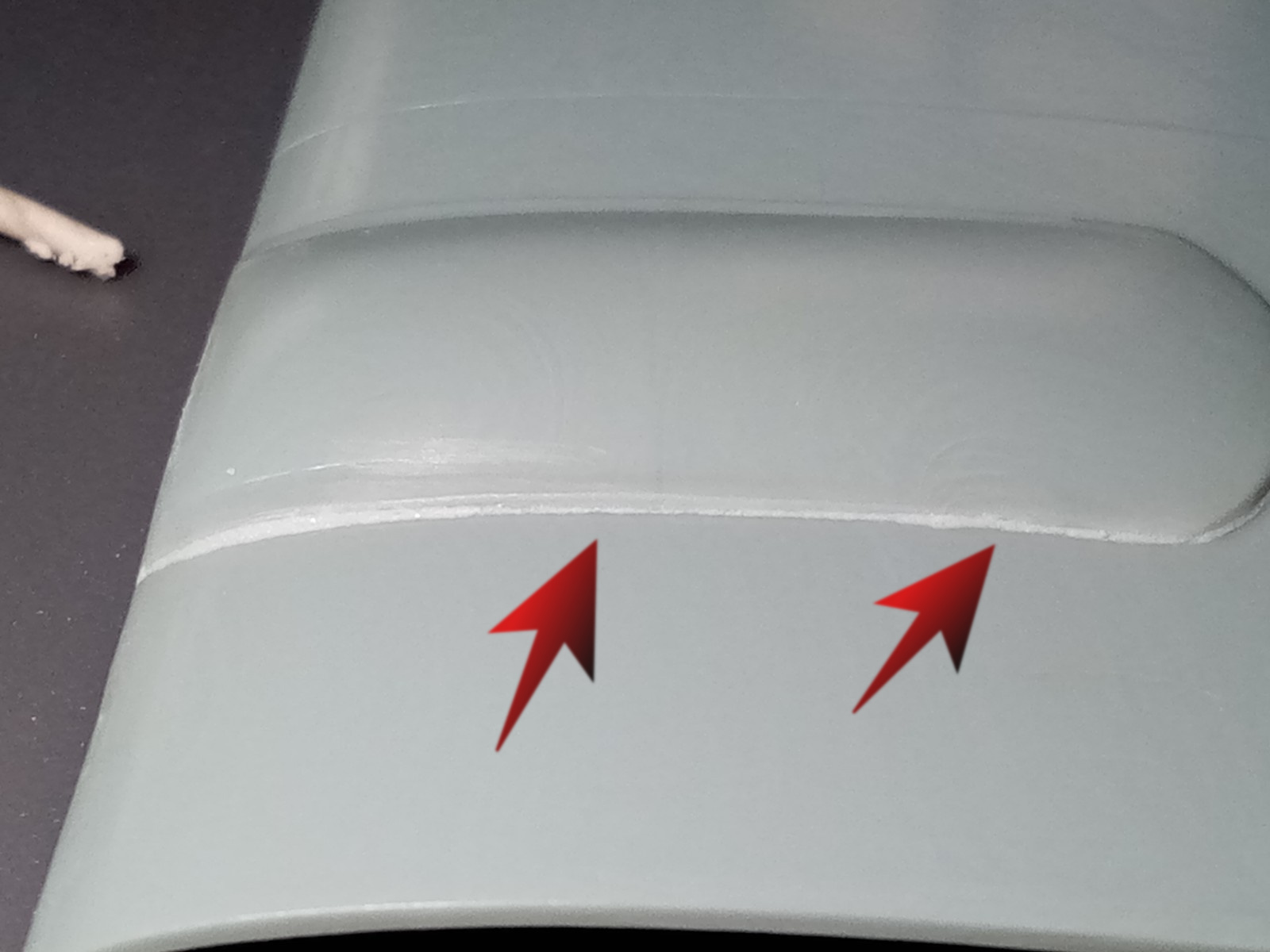

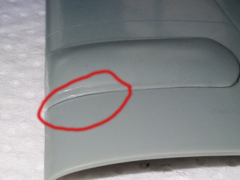

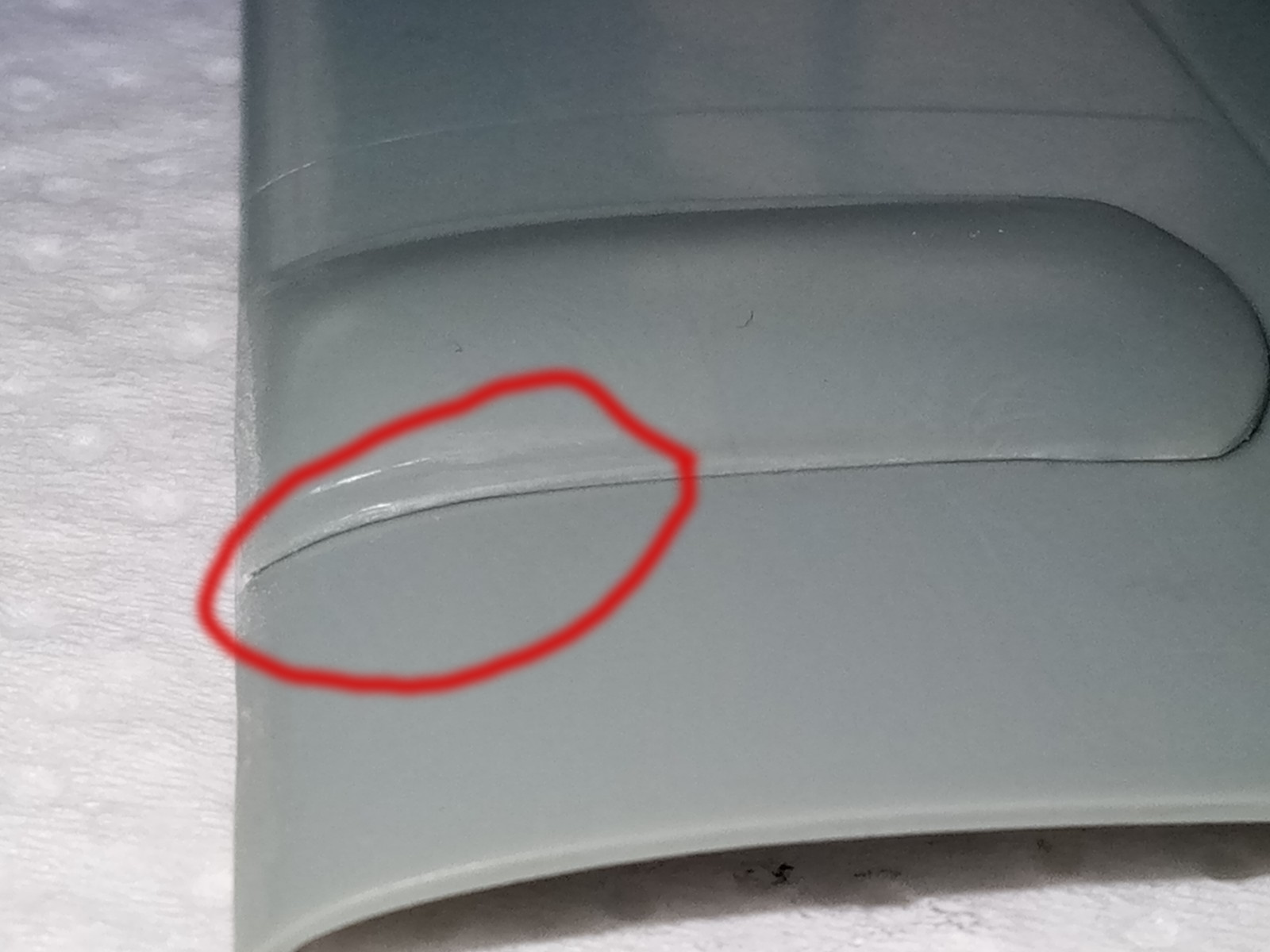

Am vorderen Flügel, musste etwas gespachtelt und
geschliffen werden.
Aber alles in einem normalen Rahmen.

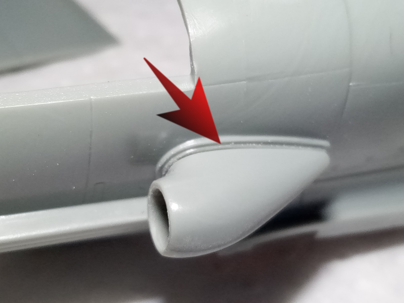

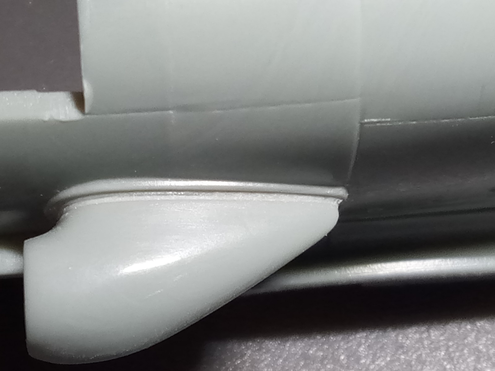

An den Seiten der Aufdickung gab es dann noch einen
Minispalt zum Flügel.
Diesen habe ich dann mit Knetgummi gefüllt.
Mittels Zahnstocher in den Spalt eingearbeitet
und mit einem feuchten Q-Tip glatt gezogen.
Feucht sollte der Q-Tip sein, damit er keine Watte verliert
bzw. keine Fasern an der Knete haften.
Der Übergang vom Luftansaugstutzen zur Motorklappe
wurde nach dem gleichen Muster behandelt.
So schaut es derzeit aus:

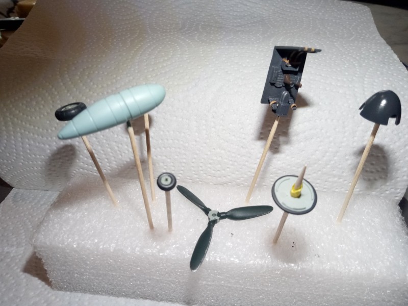

Es ging bei meiner K4 auch etwas weiter.

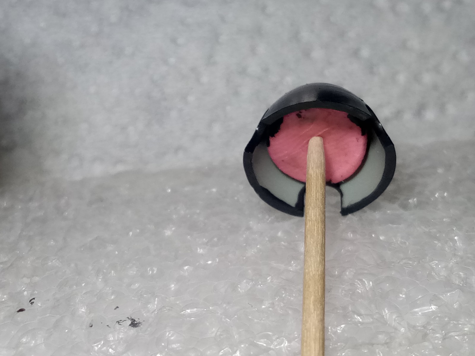

Da dieser Bausatz nicht soooo viele Teile beinhaltet,
gehe ich hier gerne dazu über, viele Teile vor dem Kleben
zu bemalen.
Bei Bausätzen mit 100+ Teilen, baue ich meist in Baugruppenweise,
damit ich nicht den Überblick verliere.
Aber bei der K4 ist das nun nicht von Nöten.

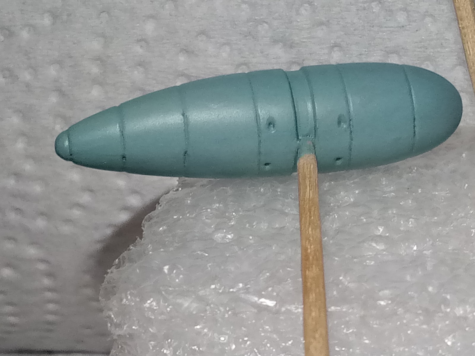

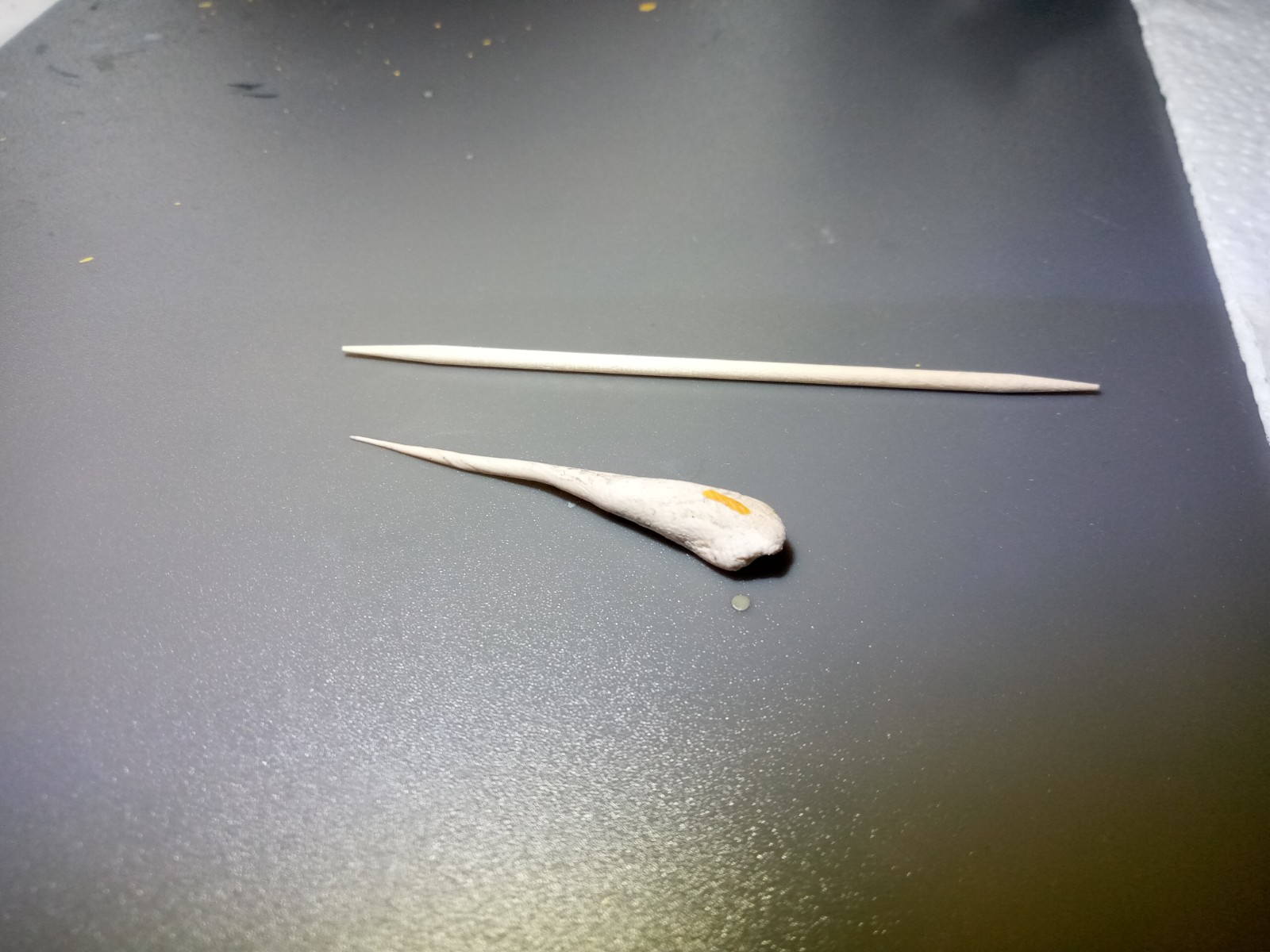

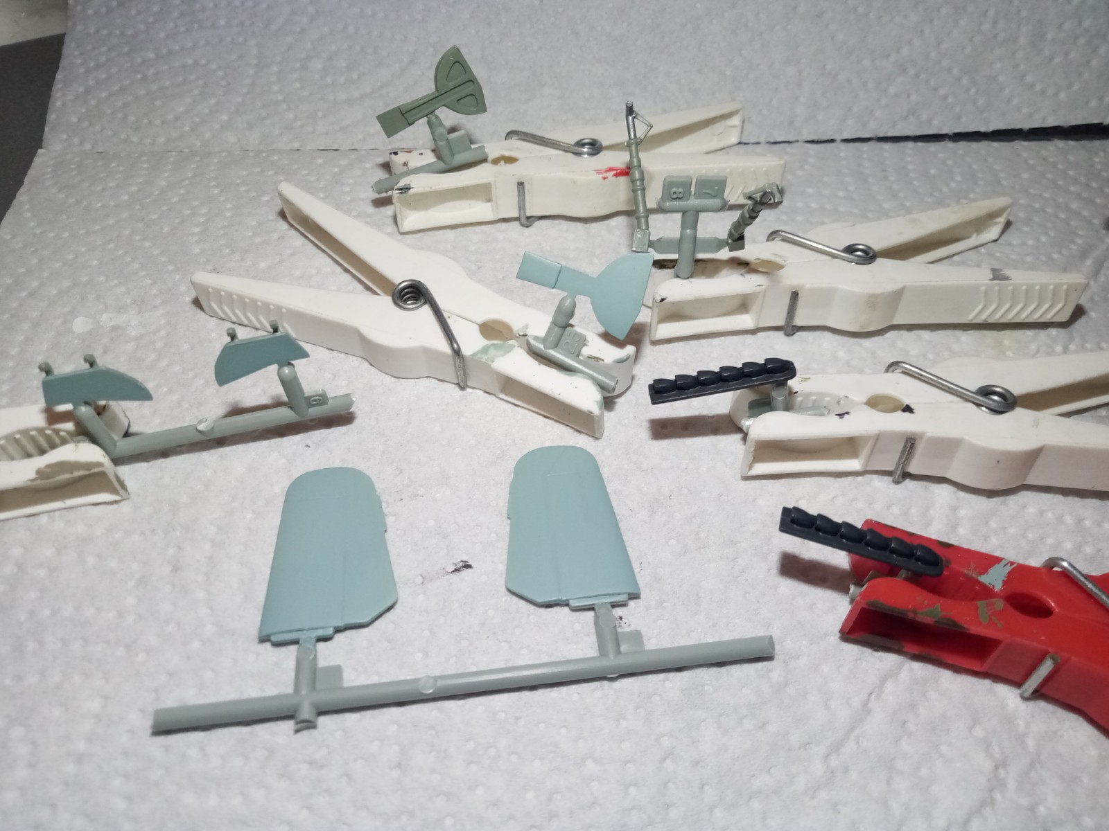

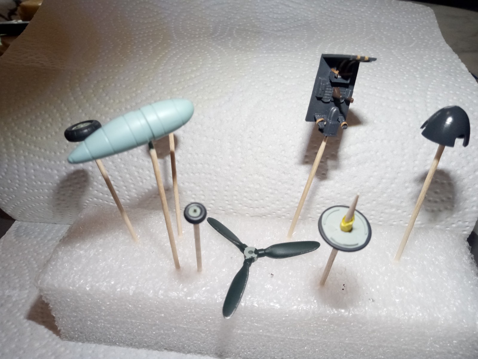

Zum Bemalen bzw. zum besseren Handling der zu bemalenden
Teile, nehme ich hauptsächlich 2 Hilfsmittel zur Hand.
Zum einen Zahnstocher, entweder direkt in vorhandene Löcher
der zu bemalenden Teile gesteckt (zb. Räder), oder wie beim
Propellerspinner, diesen mit etwas Knetgummi versehen
und darin dann den Zahnstocher gesteckt.
Ebenso auch Löcher, an später nicht sichtbaren Stellen,
in die Teile machen (zb. am Zusatztank).
So das auch hier ein Zahnstocher gesteckt werden kann.

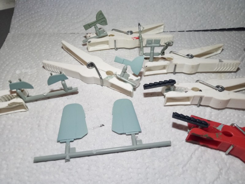

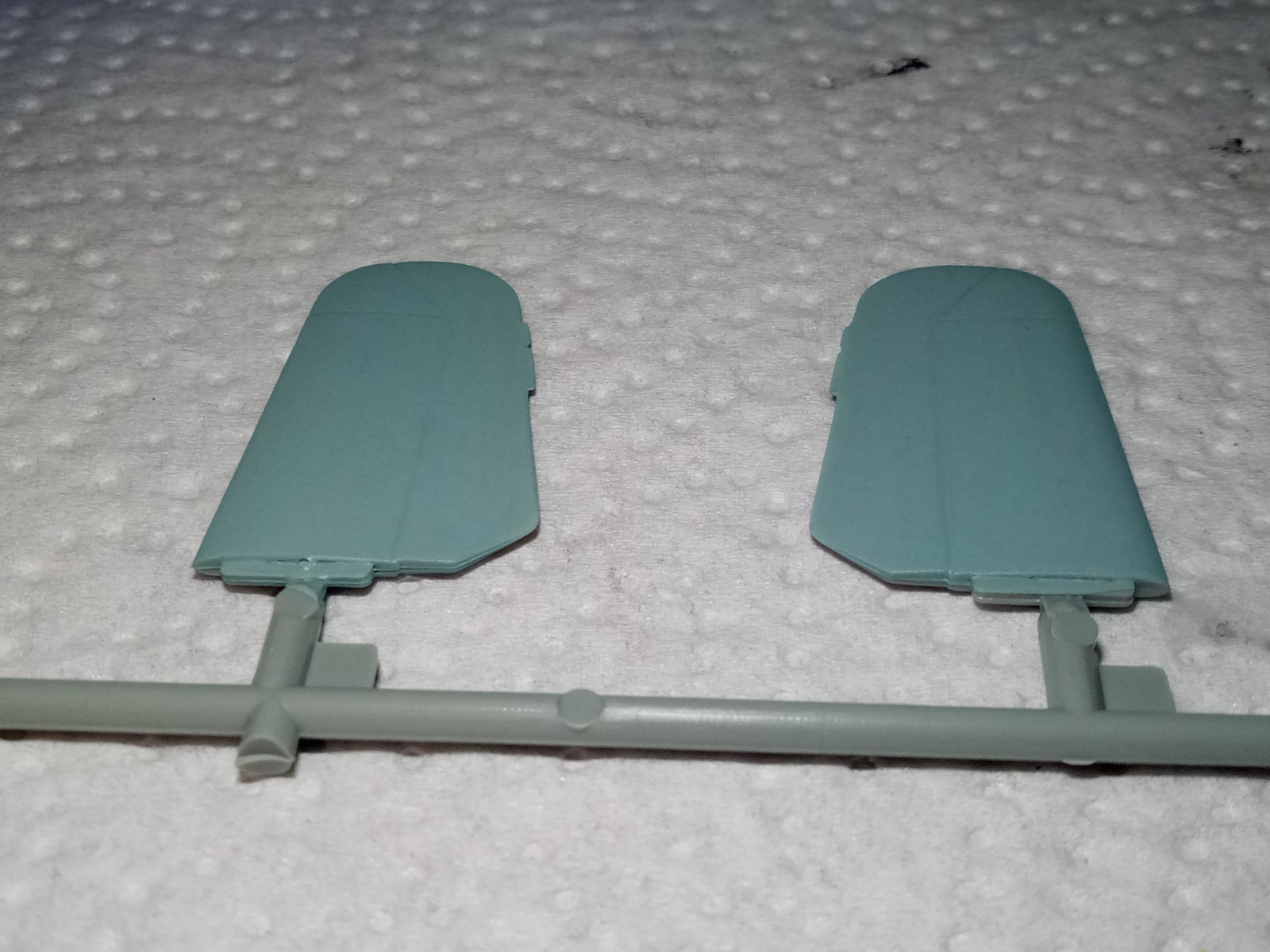

Zum anderen sind es unmengen an Wäscheklammern.
Entweder um Teile am Zahnstocher aufzunehmen.
Oder aber, ich lasse Teile extra an einem Gießast dran,
am besten an Stellen die man entweder später gut
ausbessern kann, oder an Stellen die man später nicht mehr
sieht (zb. die hinteren Tragflächen) aufgrund von Klebestellen etc.
So das ich hier am Gießast eine Wäscheklammer zum halten
ansetzen kann.
Ich greife immer gerne zu "Haushaltslösungen", bevor
ich "Profi Equipment" kaufen müsste.
Beiträge: 4940
Has thanked: 384 times
Been thanked: 290 times
:thumbup:
Ja, Wäscheklammer & Co, so sieht es bei mir auch aus.
Ich habe noch Billig-Krokoklemmen aus dem Discounter. Mit denen ist der Halt in der Wäscheklammer besser.

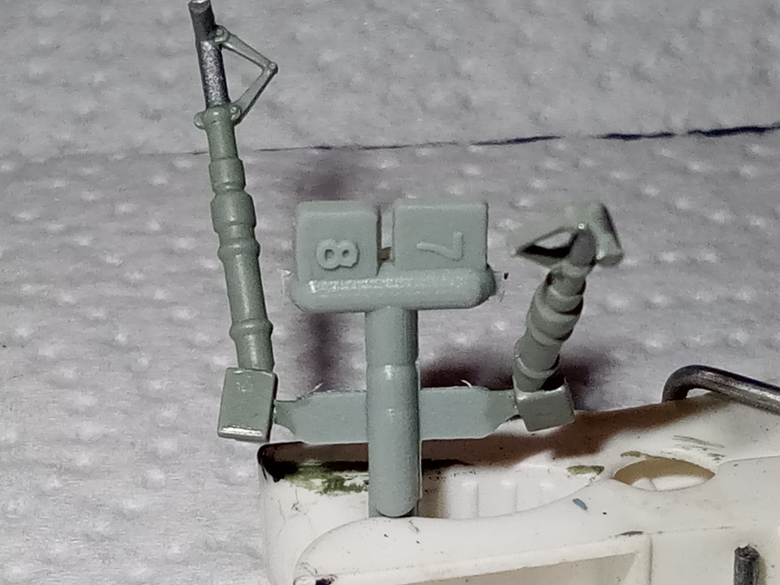

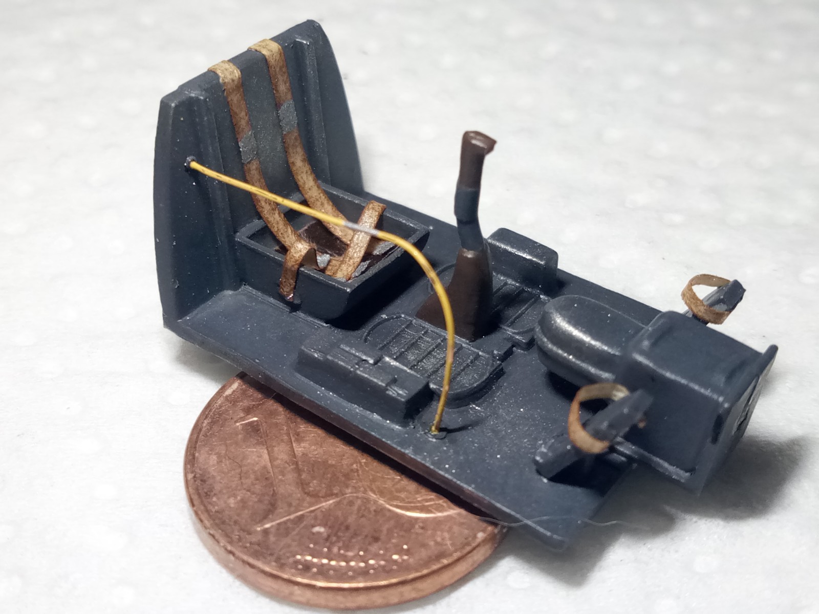

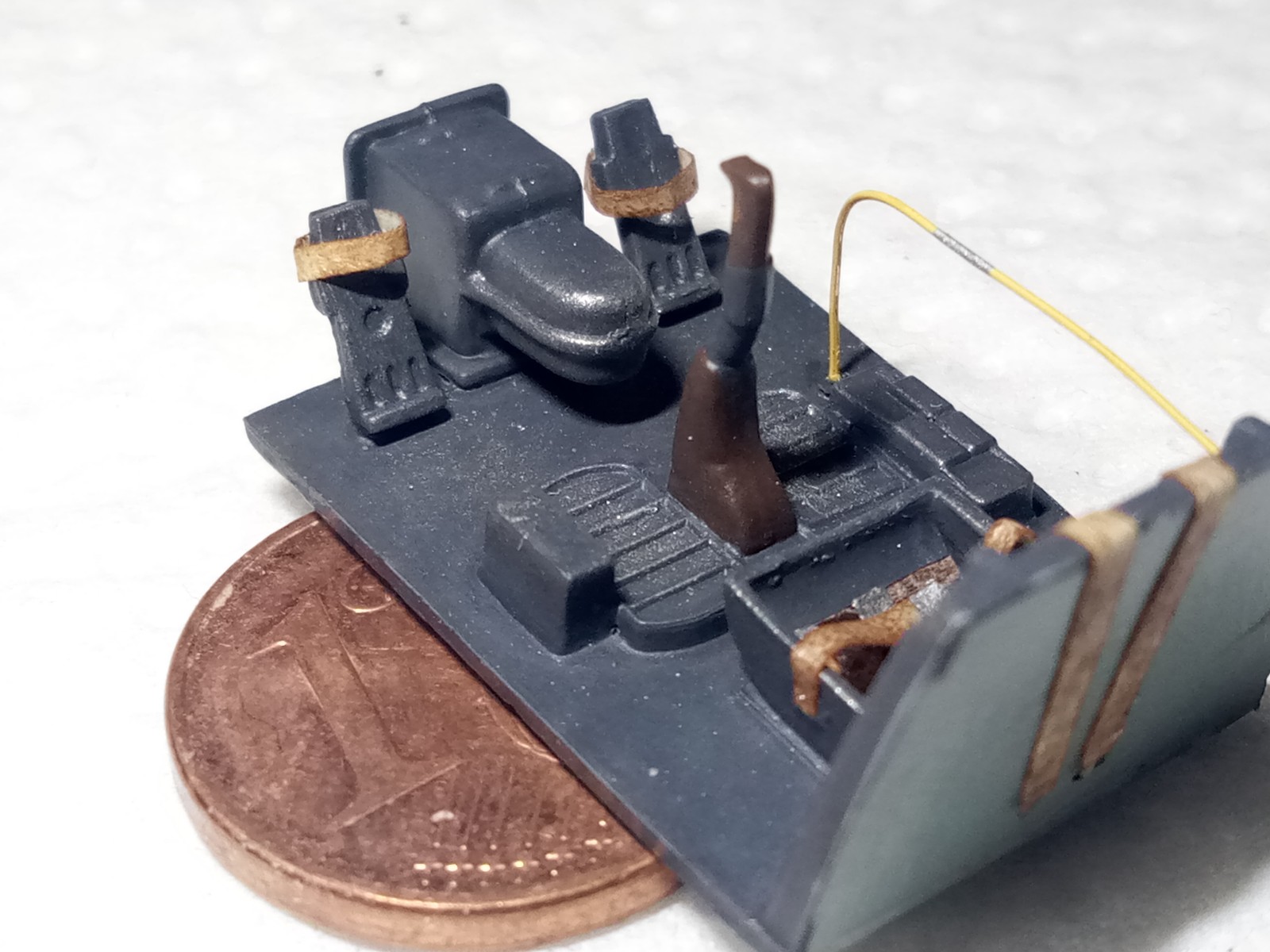

Als nächstes wurde das Cockpit geklebt, bemalt und
etwas verfeinert.
Viel wird man später nicht davon sehen.
Bei meiner K4 wird das Modell geschlossen gebaut.
Aber nichtsdestotrotz, etwas Arbeit mach ich mir dann mit
dem Cock doch.

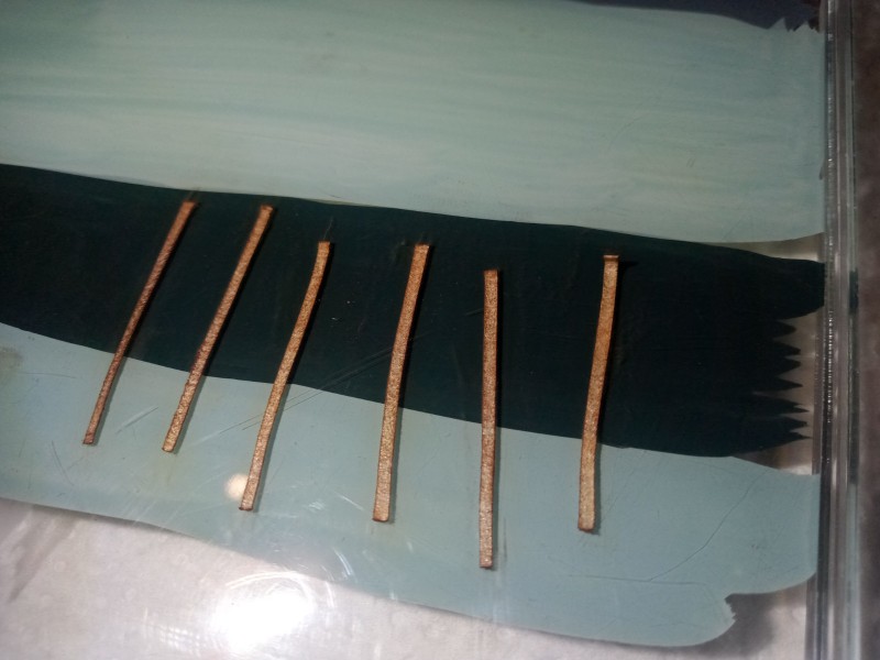

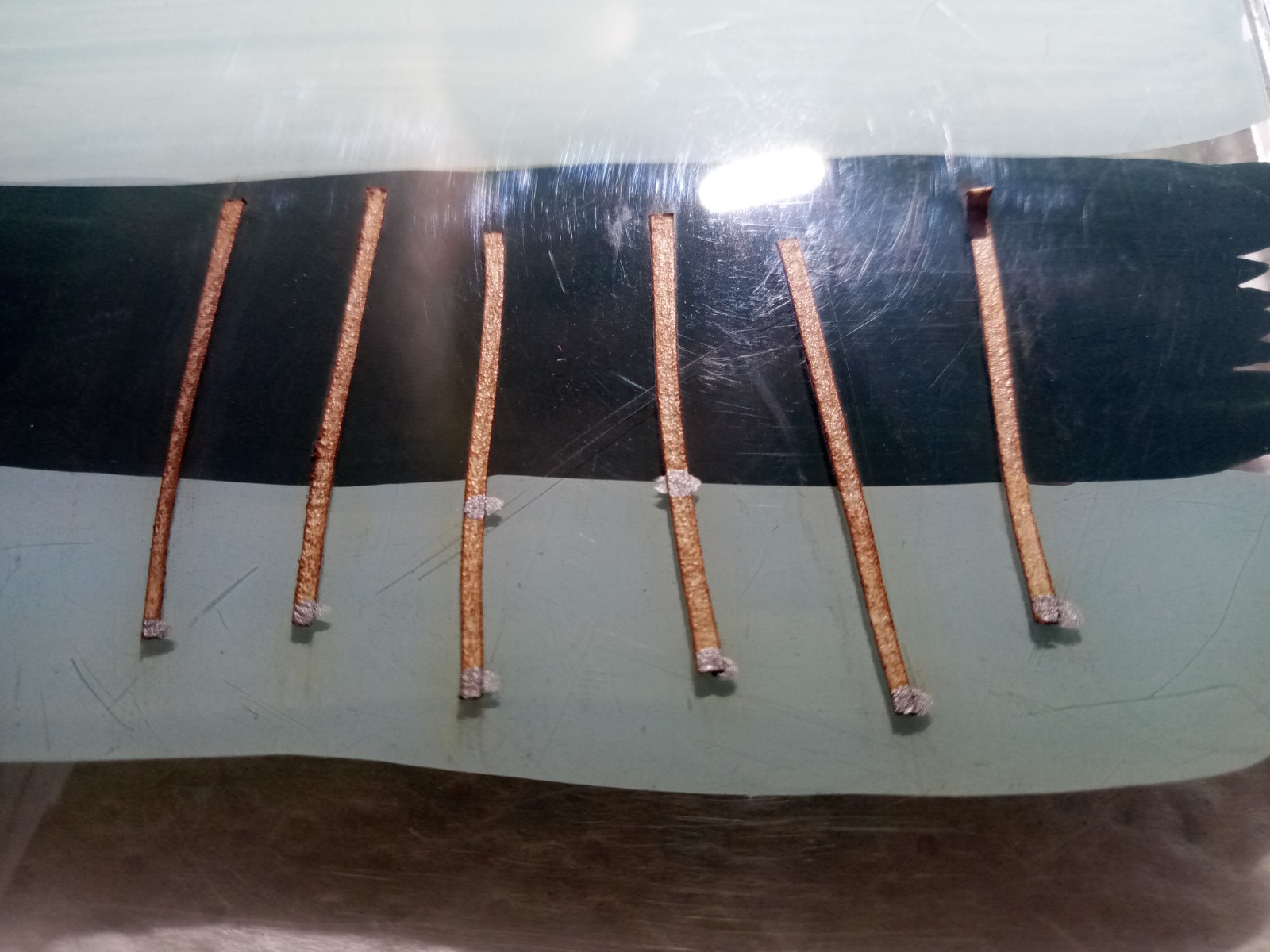

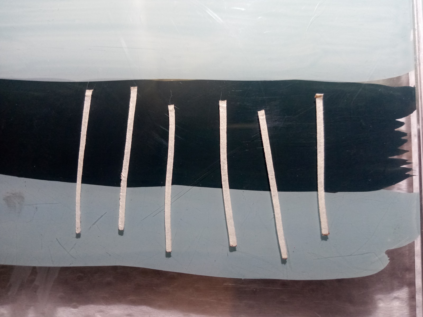

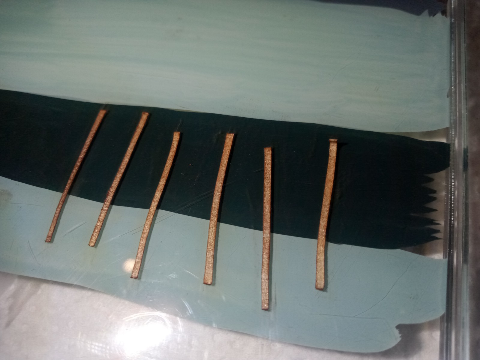

Die Sitzgurte und Fussschnallen, habe ich aus Streifen
von Malerkrepband gefertigt.
Als erstes Streifen geschnitten, danach die
Streifen mit Pigmenten eingerieben.
Zum Schluss die Verschlüsse in Eisenfarbe aufgemalt.
Die Decals dazu fand ich nicht so dolle,
sieht eher nach Spielzeug aus.
Im Cockpitbereich wurde aus Draht noch die Treibstoffleitung
in Gelb Dargestellt. Zuzüglich kleinem Sichtfenster in der Mitte.
Als nächstes bekommt das Cockpit noch ein Washing.

Das mit dem Kreppband stell ich mir arg fummelig vor. Das Ergebnis überzeugt dafür aber um so mehr :thumbup:
Gruss, Steffen.
