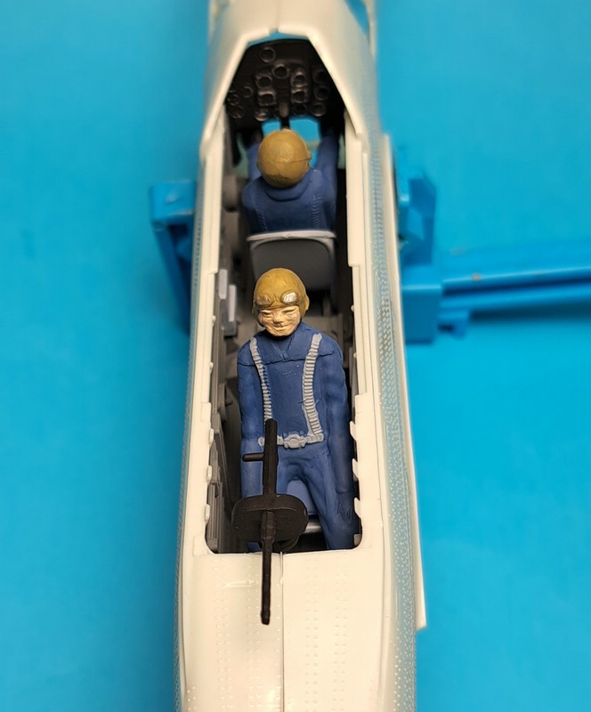

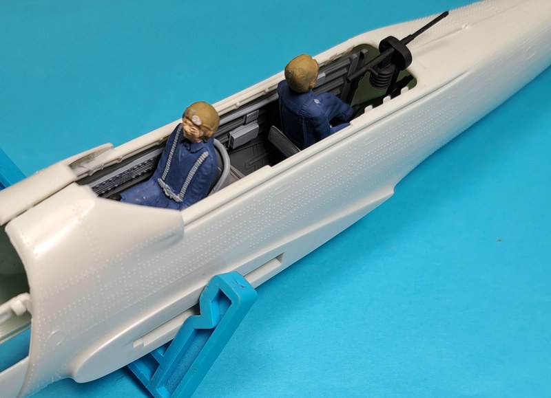

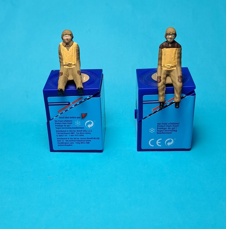

Ich hatte, gleich zu Beginn nach dem ich den Stuka bekam schon ein bisschen angefangen. Cockpit und Piloten...... Farben ganz nach Bauplan. Mittlerweile finde ich die Farbe aber sehr .......zweifelhaft. Die Gesichter habe ich einfach mit Fleischfarbe bemalt.....naja. Wenn jemand weiß, wie ich die verbessern könnte.....nur zu. Irgendwie sehen die Piloten sehr Asiatisch aus....japanisch oder Chinesisch.....oder was mein ihr. Das Heck Mg werde ich wahrscheinlich etwas "Metallischer" machen.

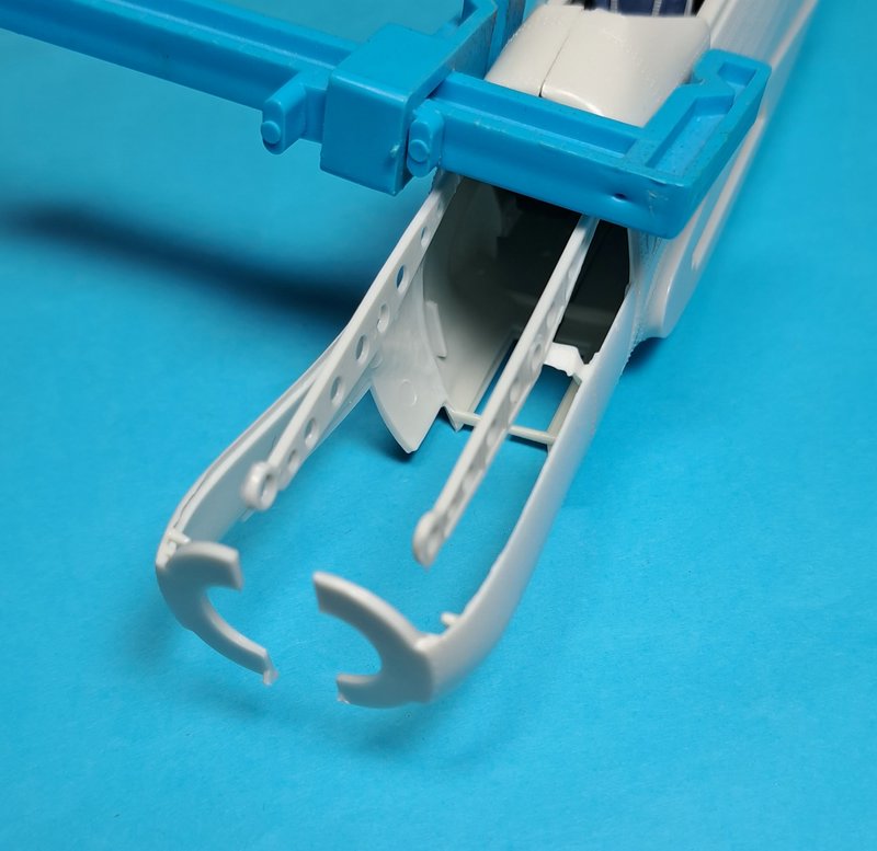

Dann habe ich mal das Cockpit samt Piloten in den Flugzeugrumpf geklemmt....... sieht irgendwie lustig aus. Guckst du:
Noch ein schönes Foto betreffend der Passform.....:
Ääääääääh...... :o :shock: :shock: :shock: :shock: :?

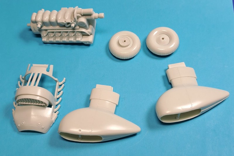

Laut Bauplan sollen nun folgend Teile gebaut und Lackiert werden. Motor und Räder sind schon geklebt.....:

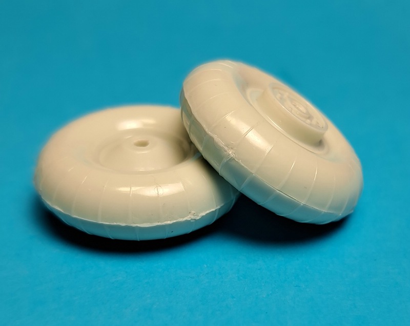

Die Passform ist gar nicht mal so gut. Bei den Rädern muss ich dermaßen nacharbeiten, das von dem "Profil nicht viel übrig bleiben wird.......:
Ich habe die Räder gepresst, gemacht und getan...... aber hier ist schleifen, spachteln und wieder schleifen angesagt.

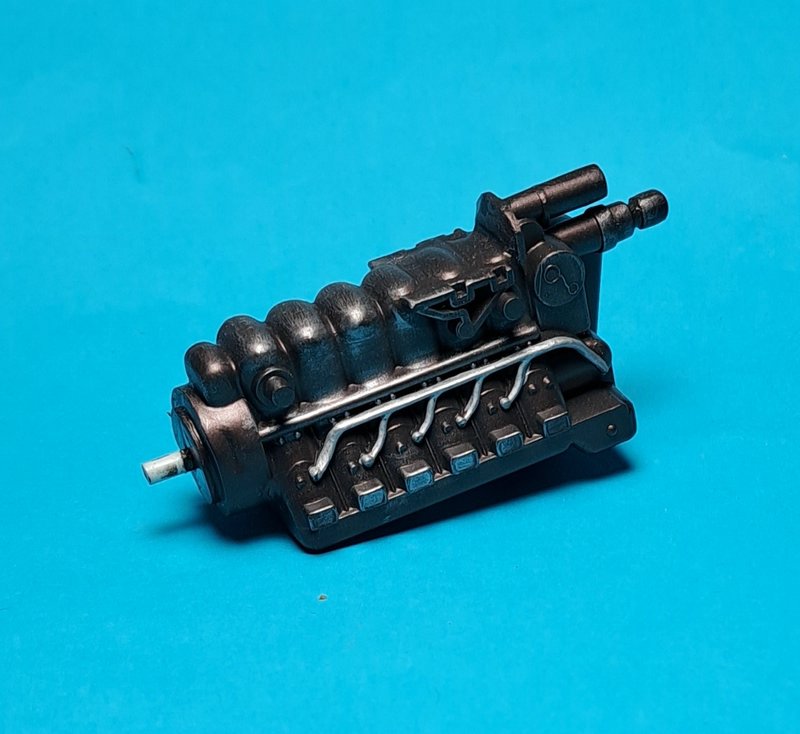

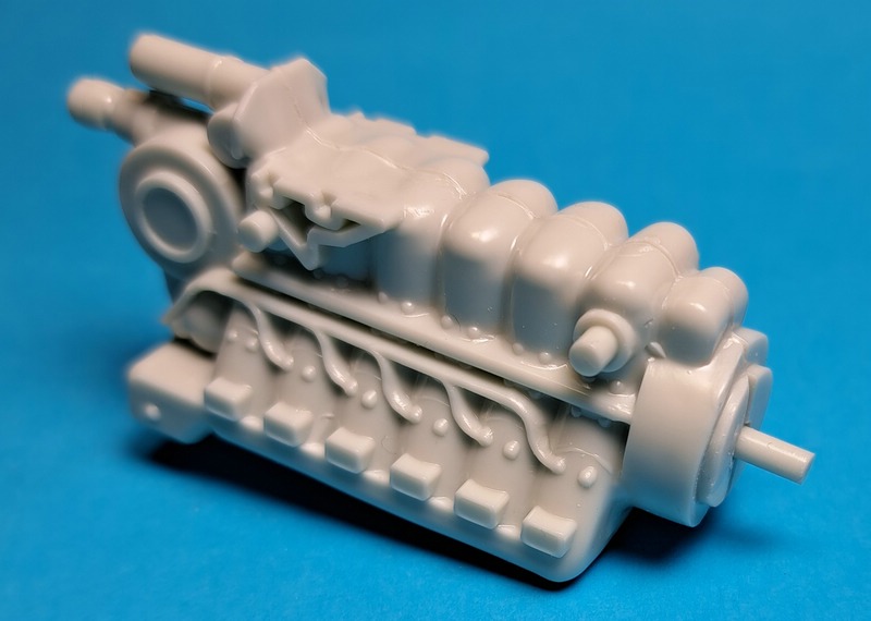

Der Motor gleicht eher einem Plastik Klotz als einem Motor. Ich habe mir darauf hin mehrere Stuka Motoren im WWW. angesehen......auch von Modellen......Aaaaalter... :(
Hier kannst du wirklich nur anmalen, einbauen, Motorhaube zu........:
Ein Motor mit immenser Detailfülle ;) ....:
Von unten belüftet.......:
Hier zeigt sich einmal mehr..... wenn man nichts zu meckern hat, macht Modellbau auch keinen Spaß.....oder? :mrgreen:

Na zu den Piloten weiß ich Rat.
Einfach mal mit schwarz -Ölfarbe- ein wash machen und drüber gehen.
So einen schlimmen Bausatz hatte ich nicht in Erinnerung, aber jetzt wo Du es zeigst kommen die schwache Erinnerungen.

Da der Bausatz recht alt ist, werden die Decals bestimmt Probleme machen. Da ist lackieren, auch der Schlange, sicher besser und mit Montex auch recht einfach.
Die Piloten würde ich ersetzen. Die sind in 1:32 doch sehr gut zu sehen.

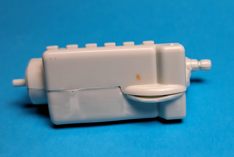

Ich habe den Motor verspachtelt und geschliffen. Beim lackieren des Motor habe ich etwas Experimentiert. Eigentlich sollte der Motor in Eisen über alles. Aber ich habe eine Alclad II Farbe ausprobiert und zwar "Burnt Iron". Dann habe ich mit Eisen Akzente gesetzt und zum ende mit Eisen stellenweise Trockengebürstet. Ob das jetzt gut aussieht..... entscheidet selbst....:

Selbige habe ich mir mal zur Brust genommen...... nach dem ich mir im Netz einige Stuka Piloten angesehen habe.
Natürlich sind die Piloten noch lange nicht Final fertig, aber man kann es als Farbstudie sehen. Ich glaube die Richtung ist richtig. Ich stelle fest, Figuren bemalen ist nicht so meins....:
Das schwierigste werden die Gesichter. Während der Bordschütze (rechts) viel Spaß zu haben scheint, sieht der Pilot (links) immer noch Japanisch (kleines Samurai) aus.
Ein paar Fragen habe ich auch noch.....:
Der Pilot (links) hat einen tieferen Ausschnitt wo ein Kreuz (eisernes?) hängt.... welche Farbe mag das Hemd haben?
Der Kragen des Piloten ist ziemlich dick und ich vermute, das es ein Fellkragen ist. Doch welche Farbe hat der?
