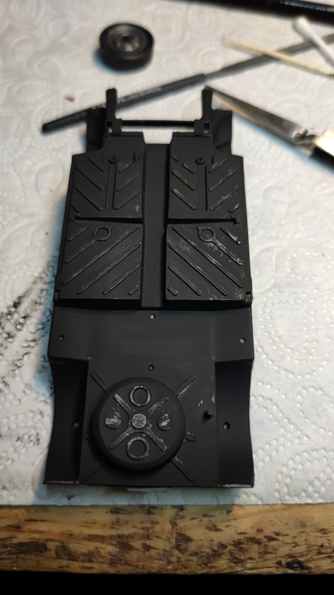

Und die Bodenplatte.... Feedback gewünscht

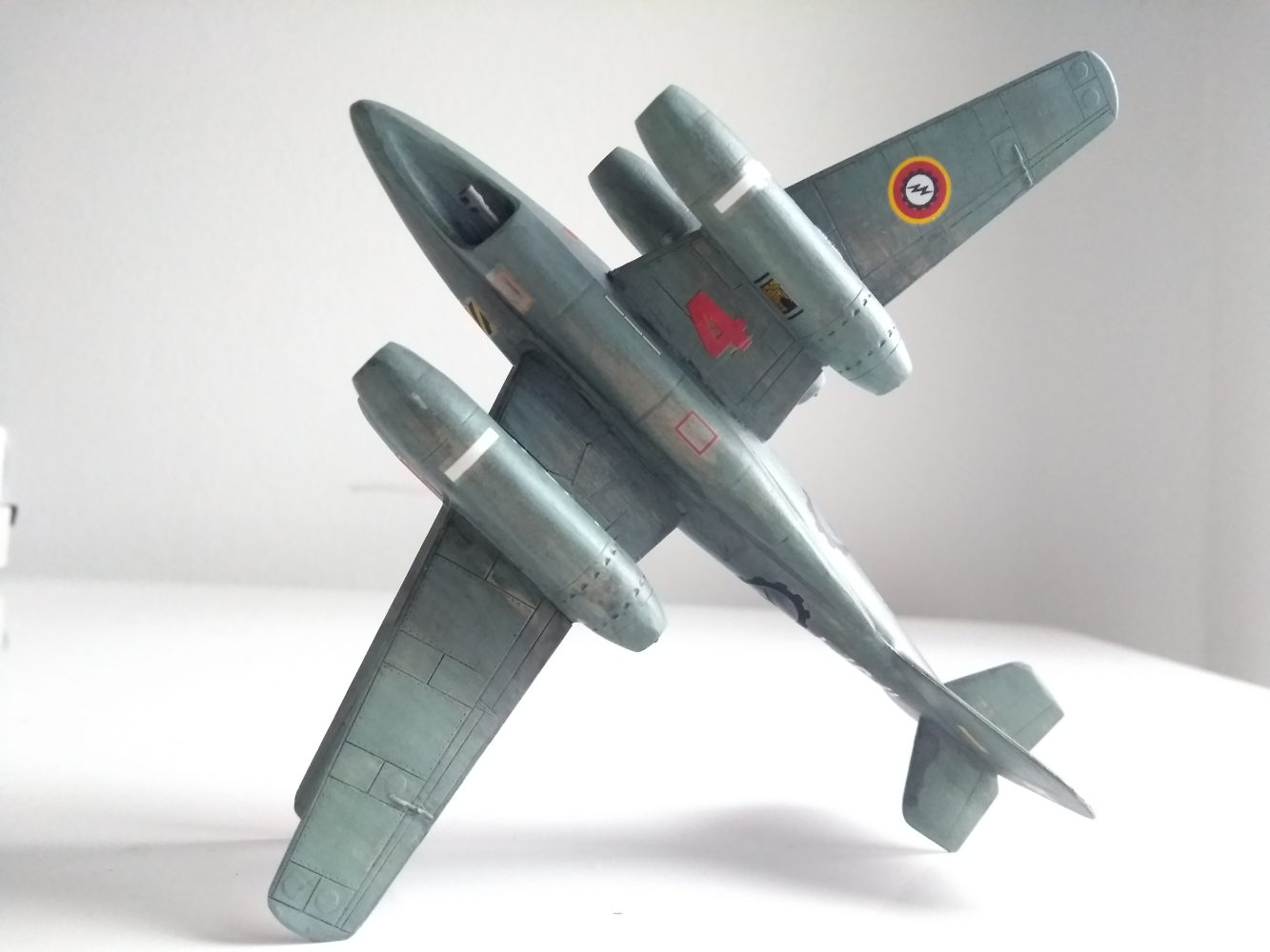

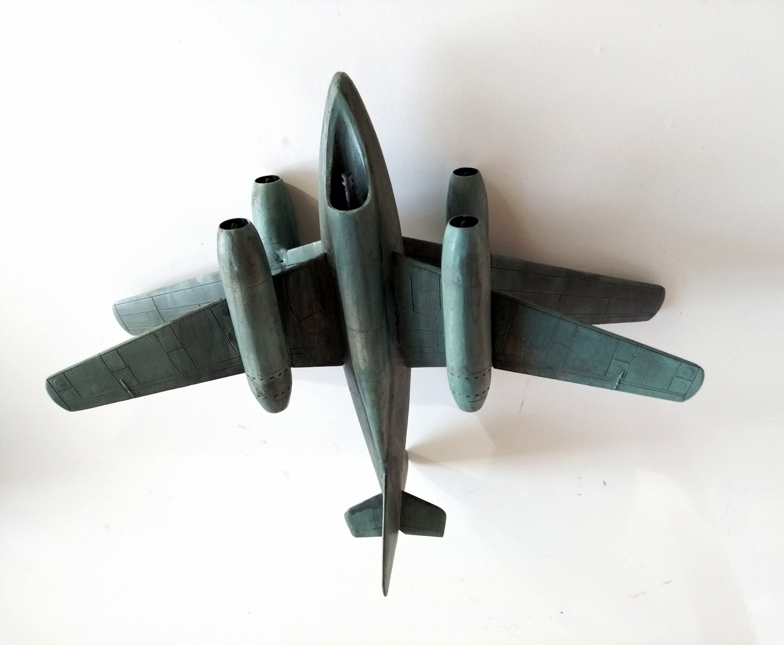

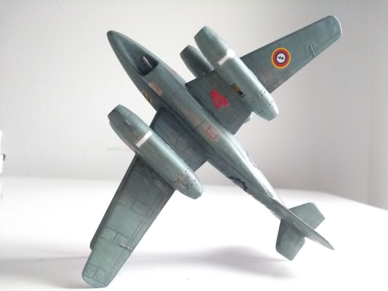

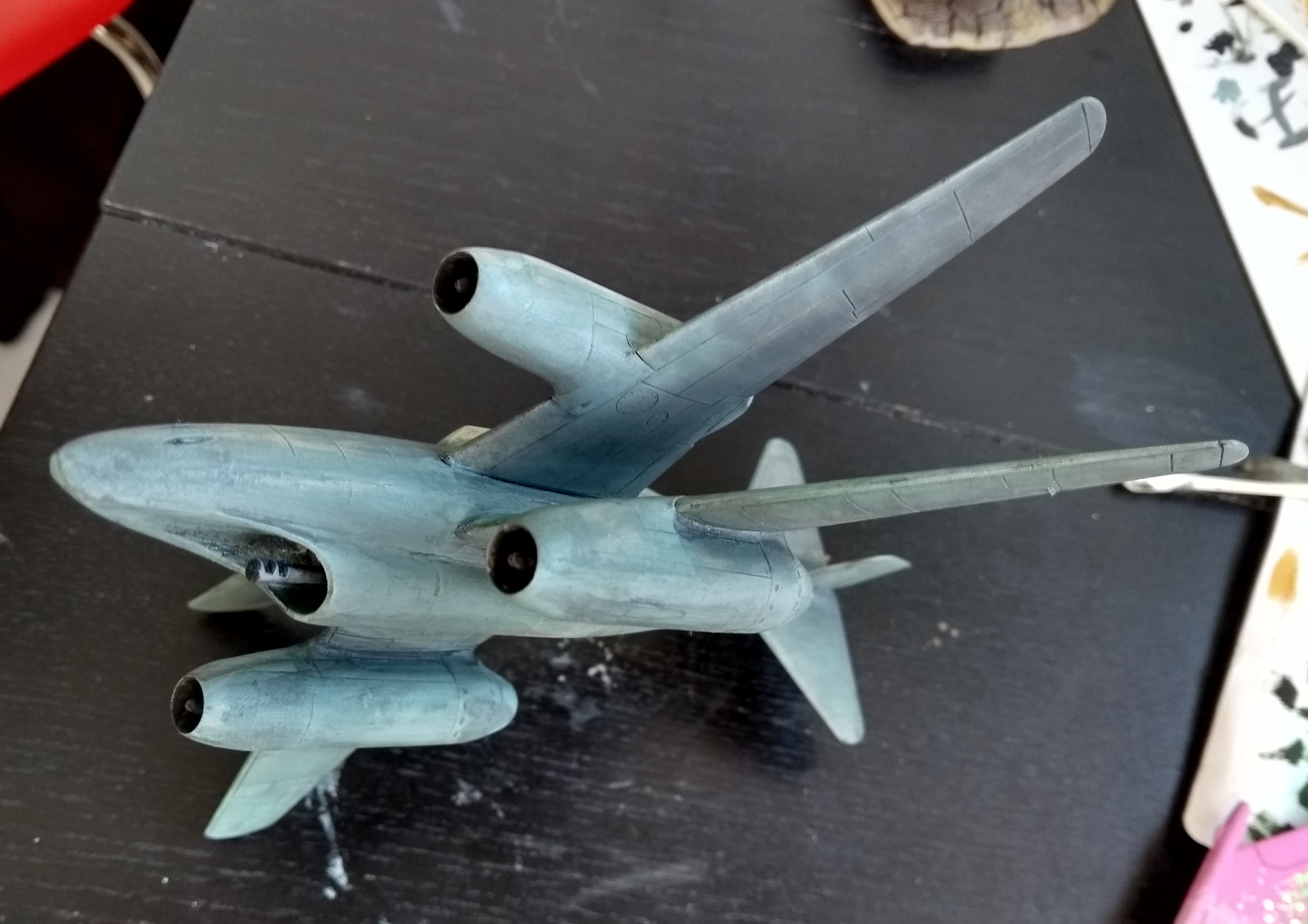

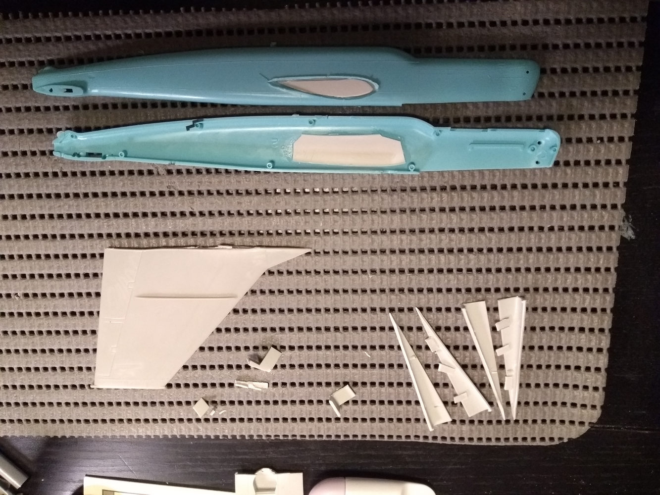

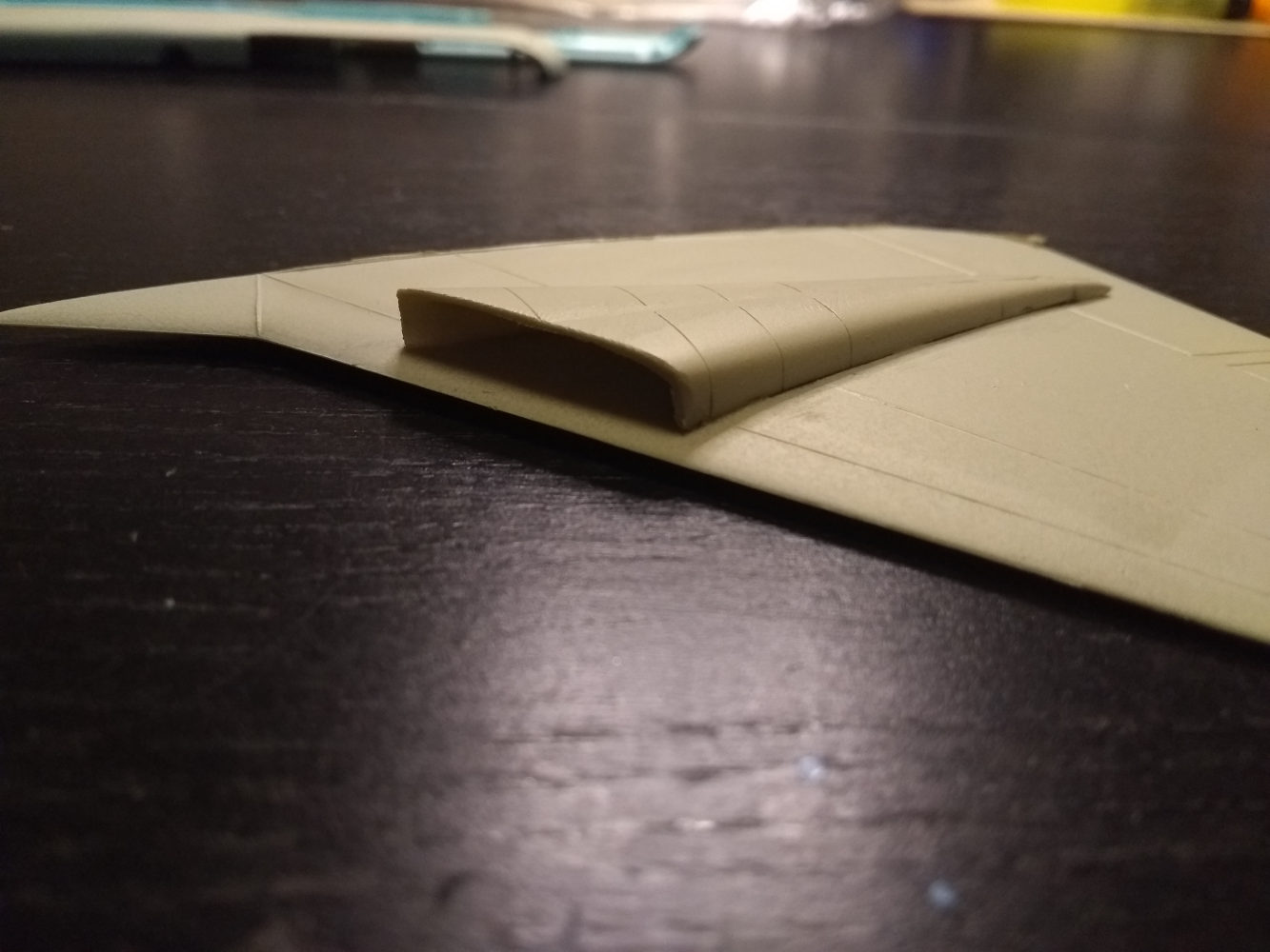

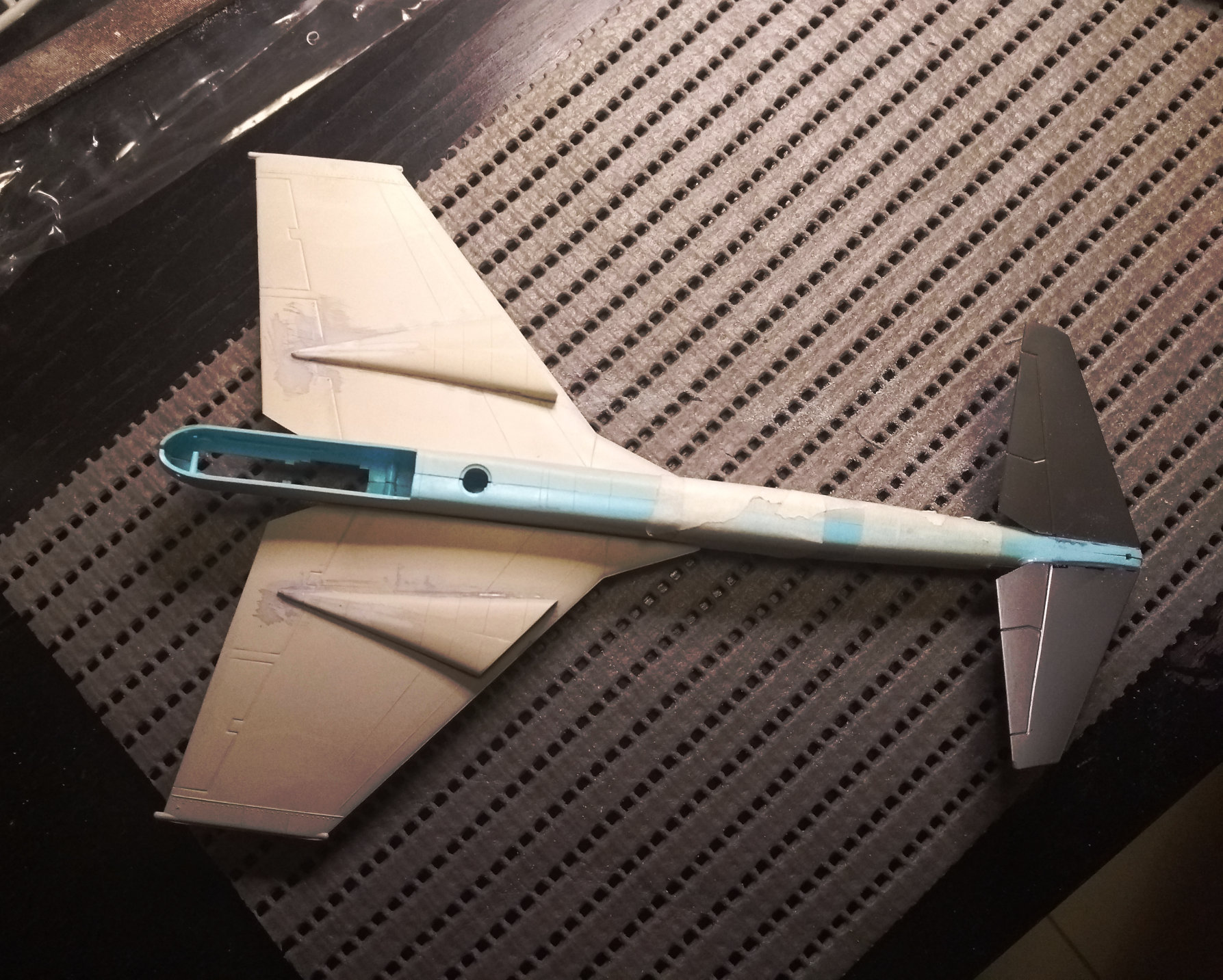

Aus den 2 zertrennten Bauchsegmenten der letzten 262 ( x Wing ) habe ich prima intakes gebastelt und auf dem Flügel einer Mig 31 platziert die dann am Rumpf einer He219 befestigt und mit Canards aus dem Leitwerk einer 747 ein Flugzeug ergeben . :geek:

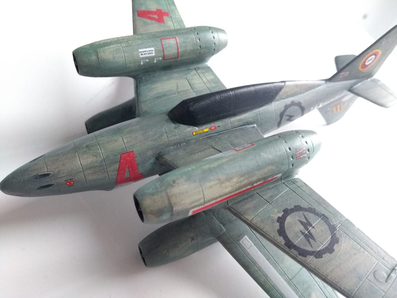

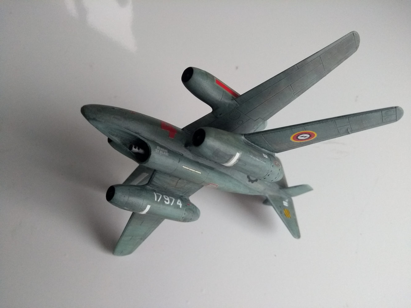

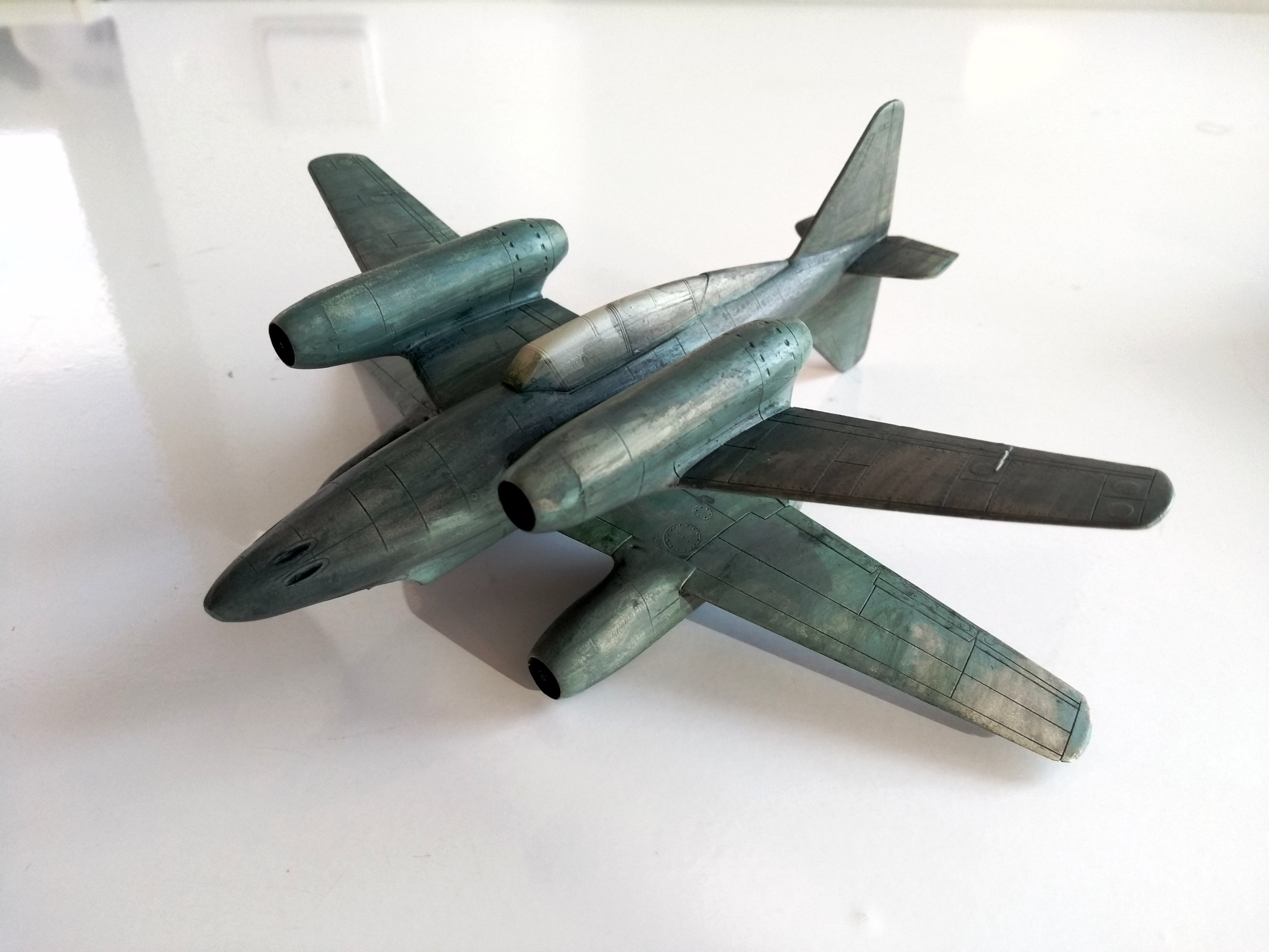

Nachdem die versuchte Camo total daneben ging haben wir extrem washing betrieben und die Kiste gerettet. Danke an meine Frau die mit der Anwendung von Laboralkohol und Wasser die drei Farben Acryl in diese abgeranzte Space War Oberfläche verwandelt hat . Als Nächstes dann ordentlich decals drauf, mal gucken ob wir jetzt auch noch eigene herstellen oder nur altes Material verwenden.

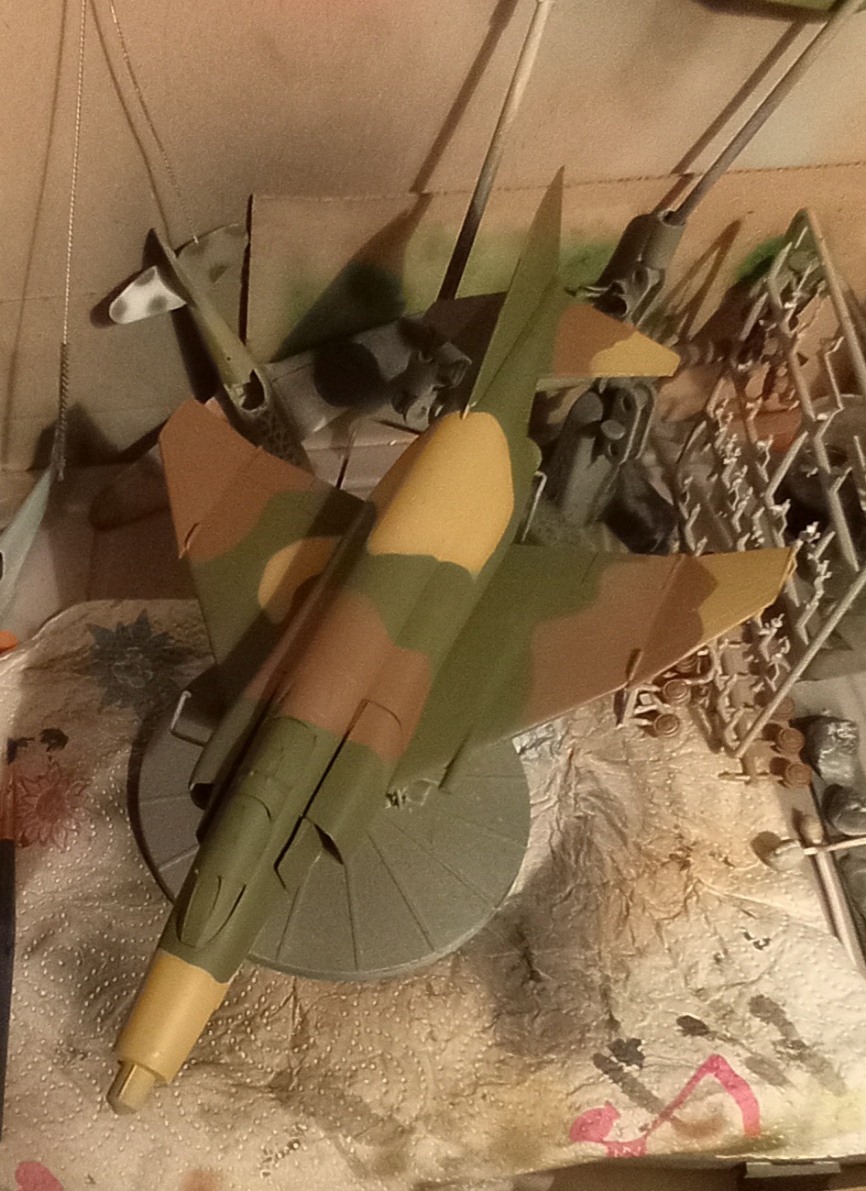

Revell Easy Click Phantom 1/72 zum testen
von Farbe und abkleben, will mir noch 2-3
Vietnam War Phantoms bauen

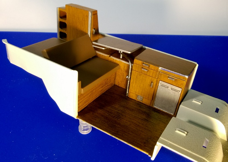

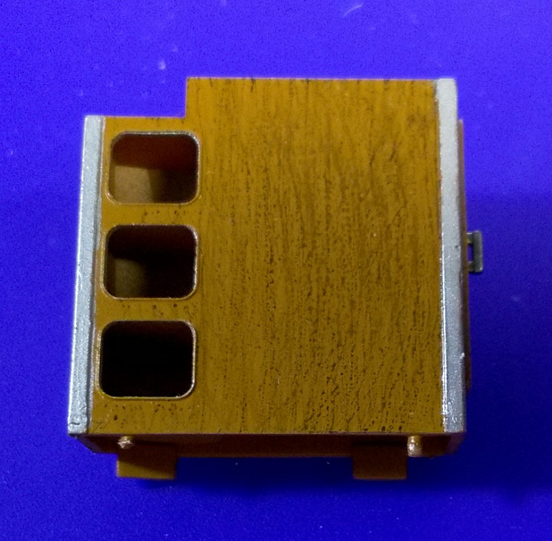

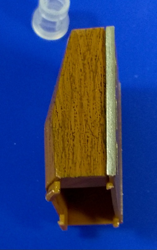

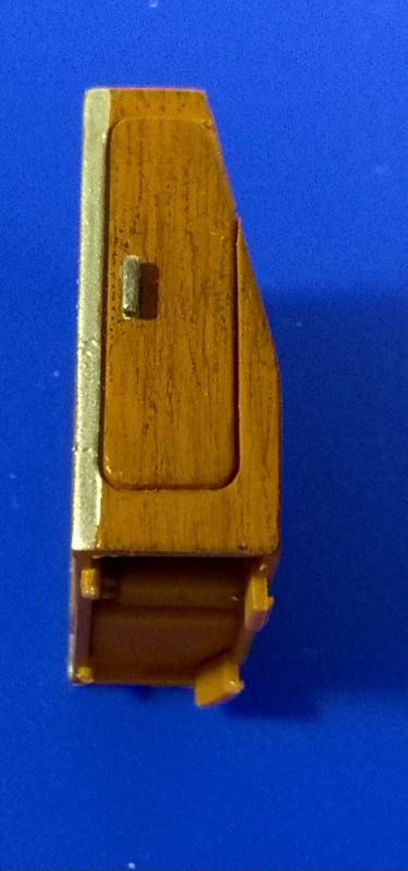

Das Holz schaut wiedermal klasse aus!
Beiträge: 5048
Been thanked: 347 times
Danke!

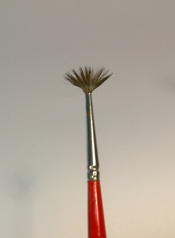

Einiges beim Gestalten von Rafael "kopiert" und ein eigenes "Werkzeug" gebaut, um die Maserung andeuten zu können...
Pinsel mit Sekundenkleber breit gefächerten
Innen heller
Innen heller

Das mit dem Pinsel ist ja mal ne klasse Idee. Und das Ergebnis überzeugt! :thumbup:
Gruss, Steffen.
Beiträge: 5048
Danke!
Ja, das mit dem Pinsel war so eine spontane Idee, da ich mit dem Borstenpinsel überhaupt nicht zurecht kam...

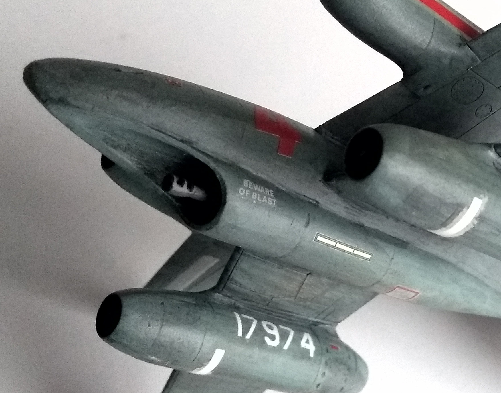

Großartige Lackierung, sieht sehr gut aus .

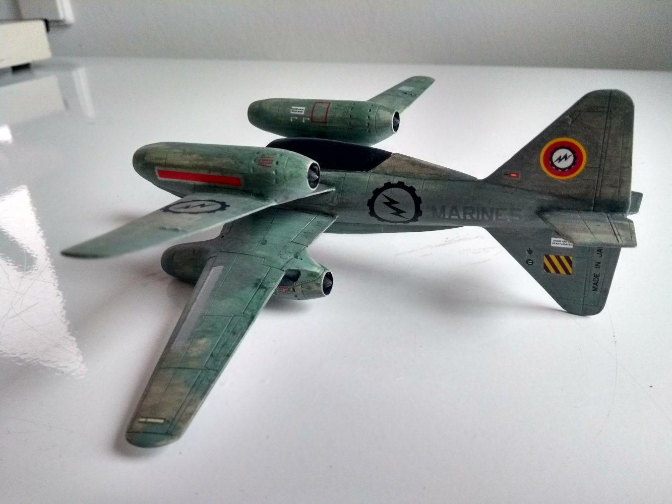

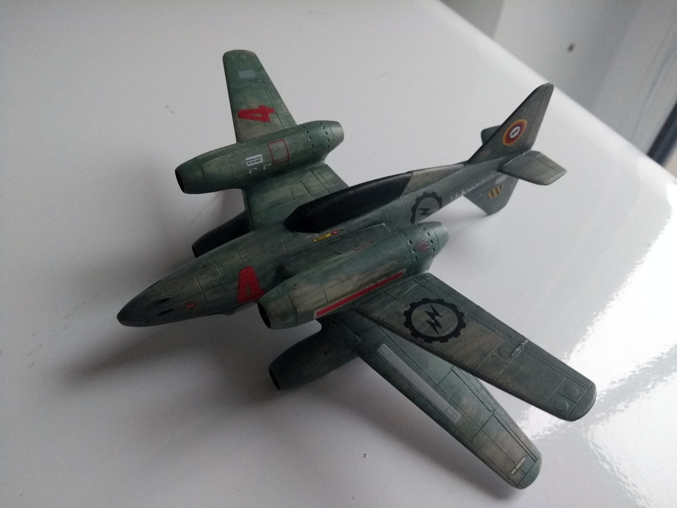

Bei mir sind jetzt Decals drauf gekommen, und eine Lage Klarlack darüber, jetzt hätte ich gerne noch ein helles washing, aber überhaupt keine Ahnung wie das gehen könnte .
Bulli - die Holznachbildung sieht fantastisch aus.
@Bert: Das Interieur sieht echt hammer aus :thumbup: Ist das der easy click T2?

Danke Euch :thumbup: :thumbup: :thumbup:
@Alex ja, der #07676 Camper-Bausatz.
Bis jetzt finde ich meinen Bausatz sehr gut, zwei drei Nahtstellen bzw. Senkstellen sind nicht der Burner, die Türen, wie beim Samba #07399 auch, Auswurfmarken "ohne Ende" im Sichtbereich. Ein paar Kleinigkeiten "stören" mich und die habe ich auch schon "egalisiert".
Es wird einen nicht zuu ausführlichen BB geben, wenn der Bus #07676 fertig ist.
@Christian
Diesen Bulli baue ich weitestgehenst mit enamel-Farben, alle colorierten Plastikteile wurden nachlackiert.
Für´s Holz habe ich enamel #382 verwendet, danach mit sehr verdünntem #09 anthrazit AQUA(!) die Maserungen gezogen. Danach dann final mit #730 transp. orange AQUA (auch stark verdünnt) mehrmals versiegelt.
So hat die #730 wenigstens eine "Berechtigung", denn als Blinker-Farbton taugt sie -aus meiner Sicht- nicht.
Die Bodenplatte hast du (wahrscheinlich #08) matt schwarz gemacht. Ich persönlich mag die seidenmatt #302 lieber.
Dein "Trockenbürsten" war noch zu naß am Pinsel (so würde ich es sehen), daher ist es recht fleckig, was die Intensität angeht, es ist nicht "gleichmäßig", einmal intensiv, dann wieder zu dünn. Es sollen ja nur die Kanten minimalst "Farbe" annehmen, um einen "räumlichen" Eindruck entstehen zu lassen.
@Goose & Maverick
Die what-if-Modelle haben etwas für sich, ist aber nicht mein "Gebiet", ich brauche immer eine "Referenz" :oops:
Der Bau/Entwicklung der Modelle ist eine klasse Arbeit und ordentliche Umsetzung :thumbup:
Die easy click Phantom sieht lackiert sehr gut aus und lässt auf ein schönes Modell hoffen.
Die Tarnung sieht gut lackiert aus :thumbup:

@killi
Ich würde deine "Basisfarbe" mit weiß verdünnen bzw aufhellen.
Solltest du Aqua-Farben genommen haben, dann würde ich auf enamel umschwenken und mit Waschbenzin arbeiten.
Sprich deine Farbe stark mit Waschbenzin "verwässern" und per Kapillareffekt die Suppe in die Fugen einfließen lassen.
Überschüssiges Material kann man dann mit einem reinen Waschbenzin-Pinsel wieder aufnehmen.
Wichtig ist, dass der Flieger sicher gut durchgetrocknet ist/war.
