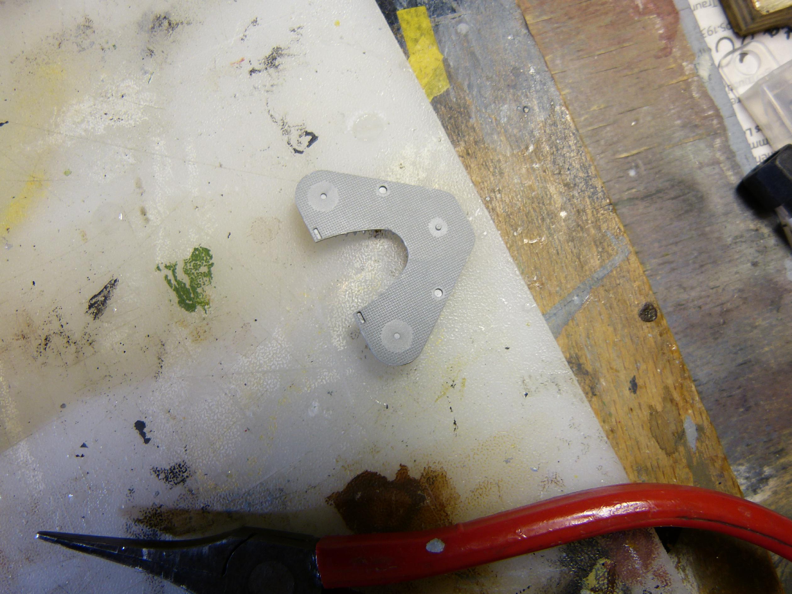

Als Nächstes nahm ich mir die Schornsteinplattform vor. Die Bestückung dieser war bei SH zeitlich unterschiedlich, anfangs hatte sie dort 4 x 2 cm-Einzelflaks und ab Ende 1941 2 x Einzel- und 1 x Vierling. Entsprechend hatte die Plattform auch zwei unterschiedliche Formen, mit Einbau des Vierlings wurde sie verlängert. Trotz der drei verschiedenen darstellbaren Epochen der Dragon-Bausätze (1940, 1941, 1943) gibt es nur das eine Teil K41, welches der Ausführung 1943 entspricht. Für 1940 und 1941 müssten laut Anleitung lediglich 2 weitere Löcher für das zweite Paar Einzelflaks gebohrt und der „Gnubbel“ für die Vierling entfernt werden.
Theoretisch passte das Teil K41 also auch für Anfang 1942, aber die Positionen der Flaks stimmten nicht zu 100 % und außerdem wollte ich Veteran-Flaks verwenden. Da wären die vorhandenen Aussparungen eher hinderlich gewesen.
So beschloss ich, das Ganze neu zu gestalten, und zwar mit dem Riffelblech, welches ich schon beim vorderen Aufbau verwendet habe. Also erstmal am K41 alles glattgeschliffen und ein passendes Blech ausgeschnitten, anschließend verklebt und mit Revell 78 bemalt.
