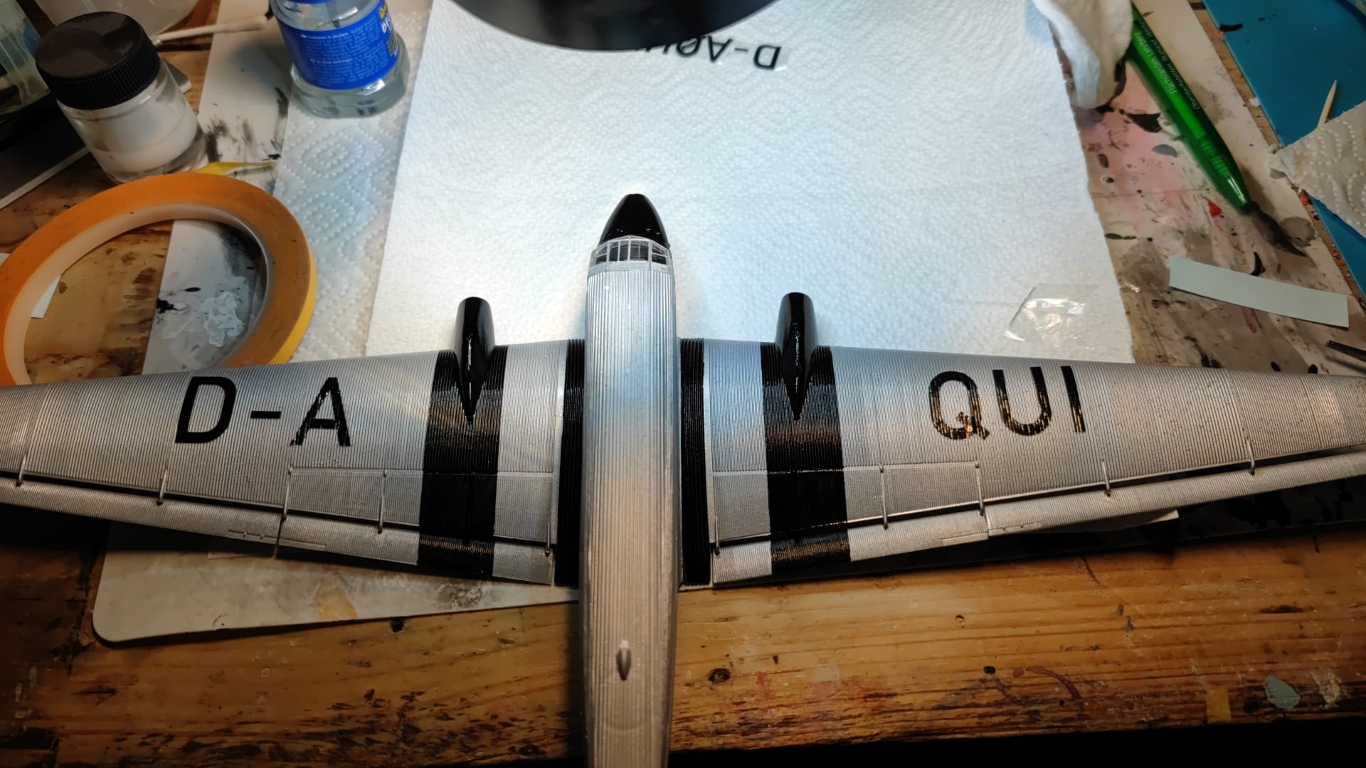

alles genauso gemacht aber das Material ist wohl zu dick..... auf der Tragfläche habe ich die Buchstaben vollständig ausgeschnitten und dann aufgebracht. Die sind groß genug dafür. Wurde aber auch nur geht so...

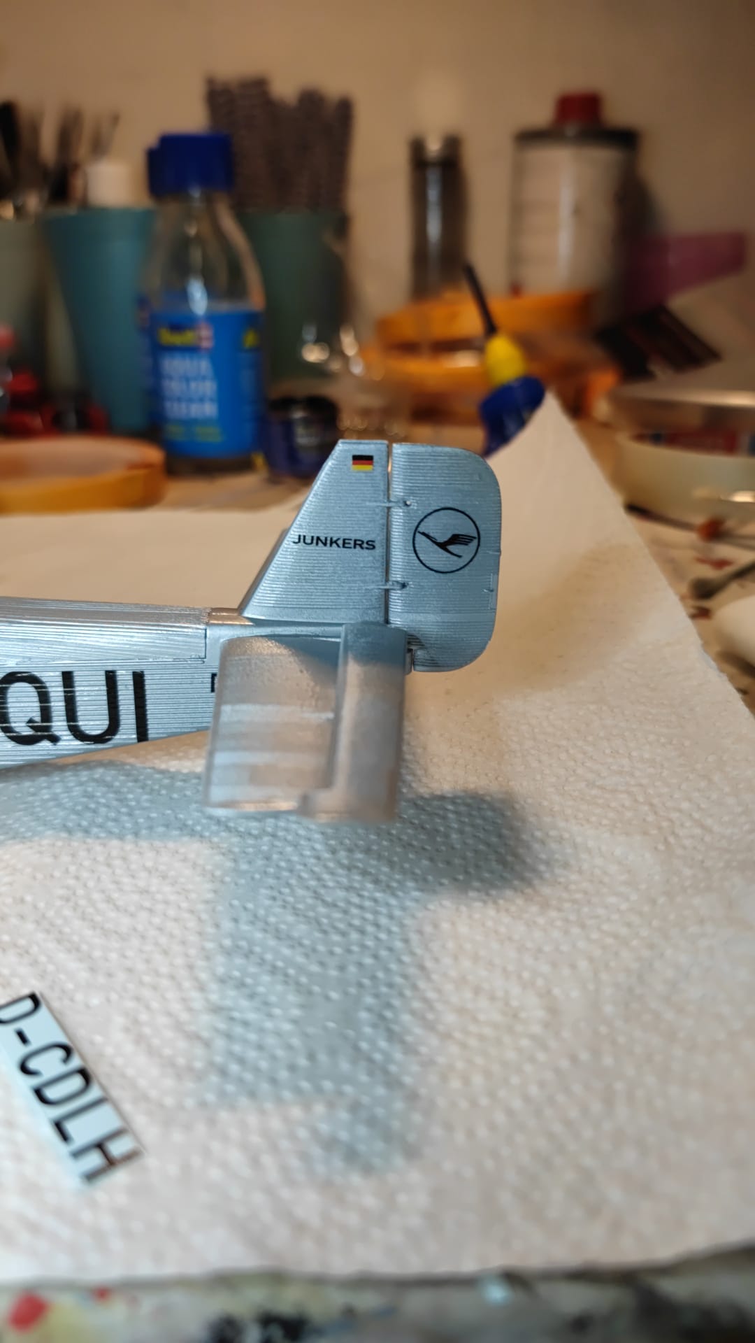

Und auf dem Bild sehe ich gerade, dass sich der Junkers Schriftzug verschoben hat....

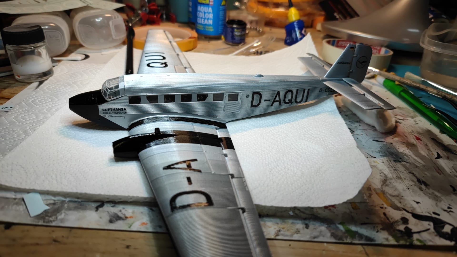

Sieht doch auf den Fotos gut aus .
Ich hatte die Revell wk2 Version in 1/48 . Das größte Problem ist hat das Wellblech . Mehrfarbige Lackierungen wie auch Decals sind da schon echt ne Hausnr.
Aber was man bei Deiner sehen kann sieht gut aus finde ich
