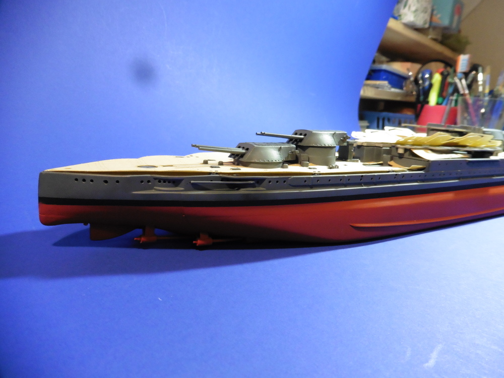

so ich hab lustig weiter gemacht . Leider zieht sich das doch extrem , da so viele Umbauten zu bewerkstelligen sind . Das Ganze ist erst mal nur Kleinkram der auf das erste Deck muss . Diverse Luken und Abdeckungen, Winden etc. Weiterhin die Führungen für die Ankerkette wie auch die dazugehörigen Löcher im Deck / Rumpf.
Auf dem Heck finden erst mal die meisten Änderungen statt was das Aussehen betrifft . Kleine Aufbauten etc.
Weiterhin werden die Beiboote komplett neu gemacht und auch die Aufnahmen sind komplett anders gestalltet und auch Positioniert .
Das wiederum heisst ich muss für jedes Bauteil das Holzdeck neu anpassen ( Ausschneiden ) und freie Bereiche nachher wieder mit den Resten auffüllen.
Ich habe jetzt erst mal ein haufen der Teile verbaut und dann die Grundlackierung am Rumpf und dem Deck sowie den Geschütztürmen vorgenommen .
Das Unterwasserschiff ist mit Ak Interaktiv Schiffsbodenfarbe III Rot 5 lackiert
Wasserpass Schwarz XF 1 von Tamiya
Rest in Navy Blue5N von Ak
Schattiert mit OceanGray 5.o von AK .
Der gesamte Rumpf wird jetzt erst mal mit Matt Klalack versiegelt , damit da nichts mehr passieren kann . Alterungen etc werden zum Ende des Baus gemacht .
Auf jeden Fall eine gute Idee von dir, dass du das Holzdeck gekauft hast. Das macht schon was her und das Lackieren ist einfacher. Aber natürlich wirds damit auch etwas komplizierter beim Bauen.
Die AK Farben lassen sich super verarbeiten, haben aber den Nachteil, dass sie etwas Kratzempfindlich sind. Also dein Modell schön vorsichtig behandeln ;)
